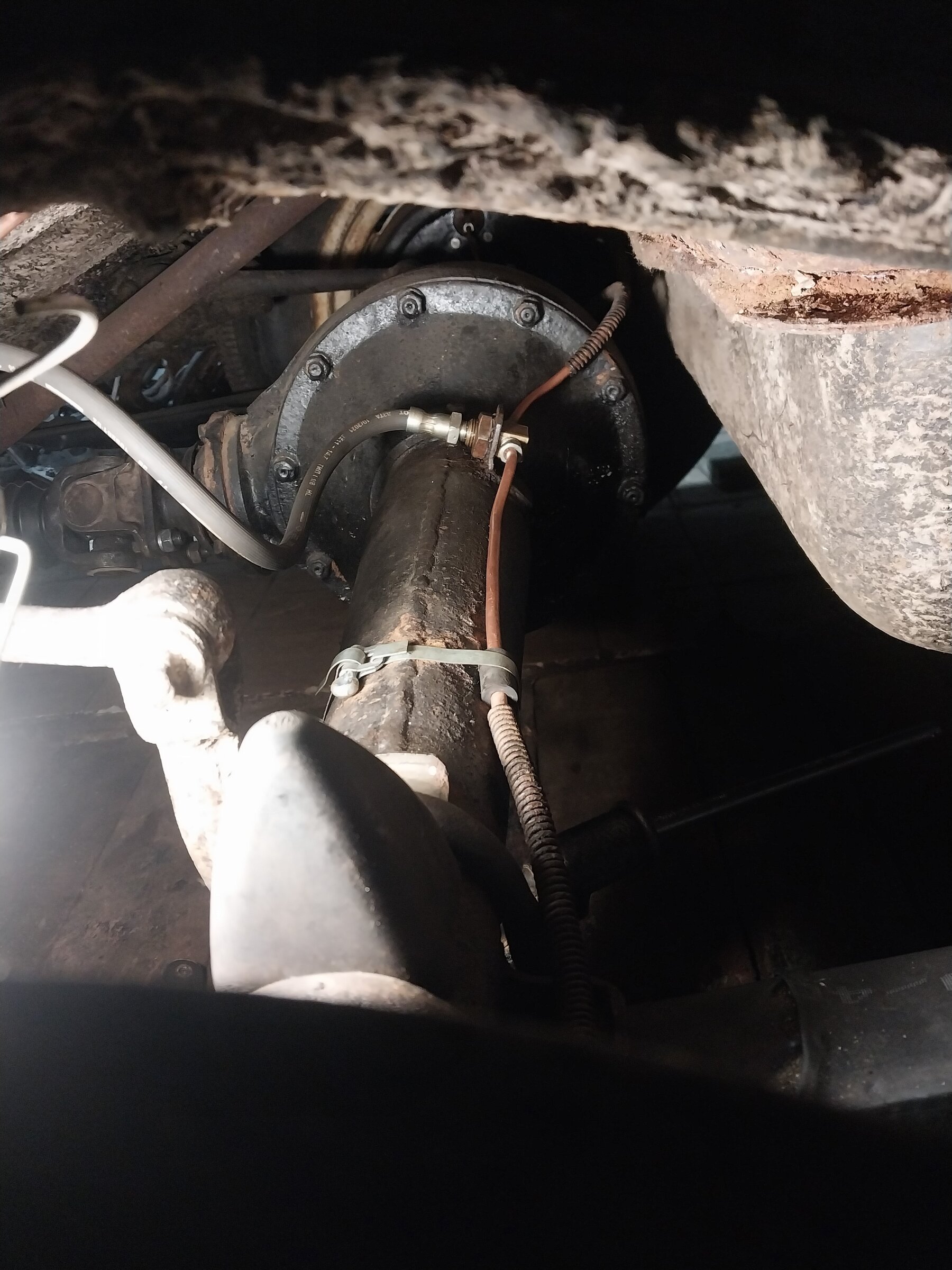

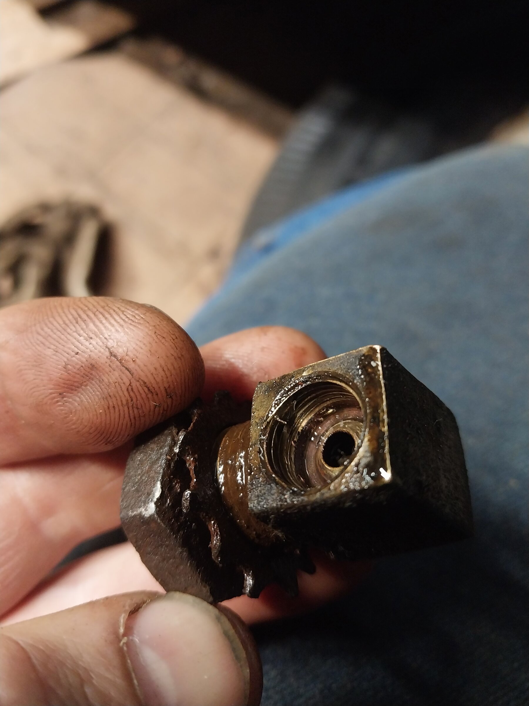

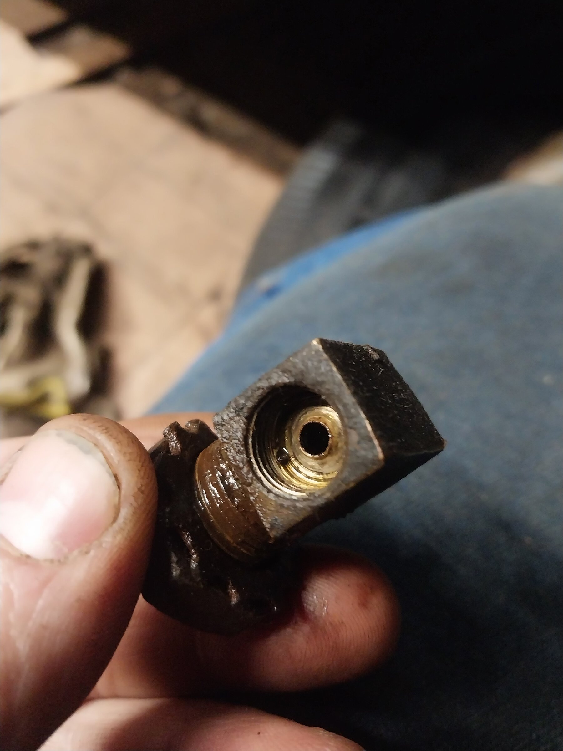

Тройник на заднем мосту потел,я обычно сразу меняю всю тормозную требуху, в тот раз я не нашёл новый тройник в кучах хлама. Заменил.

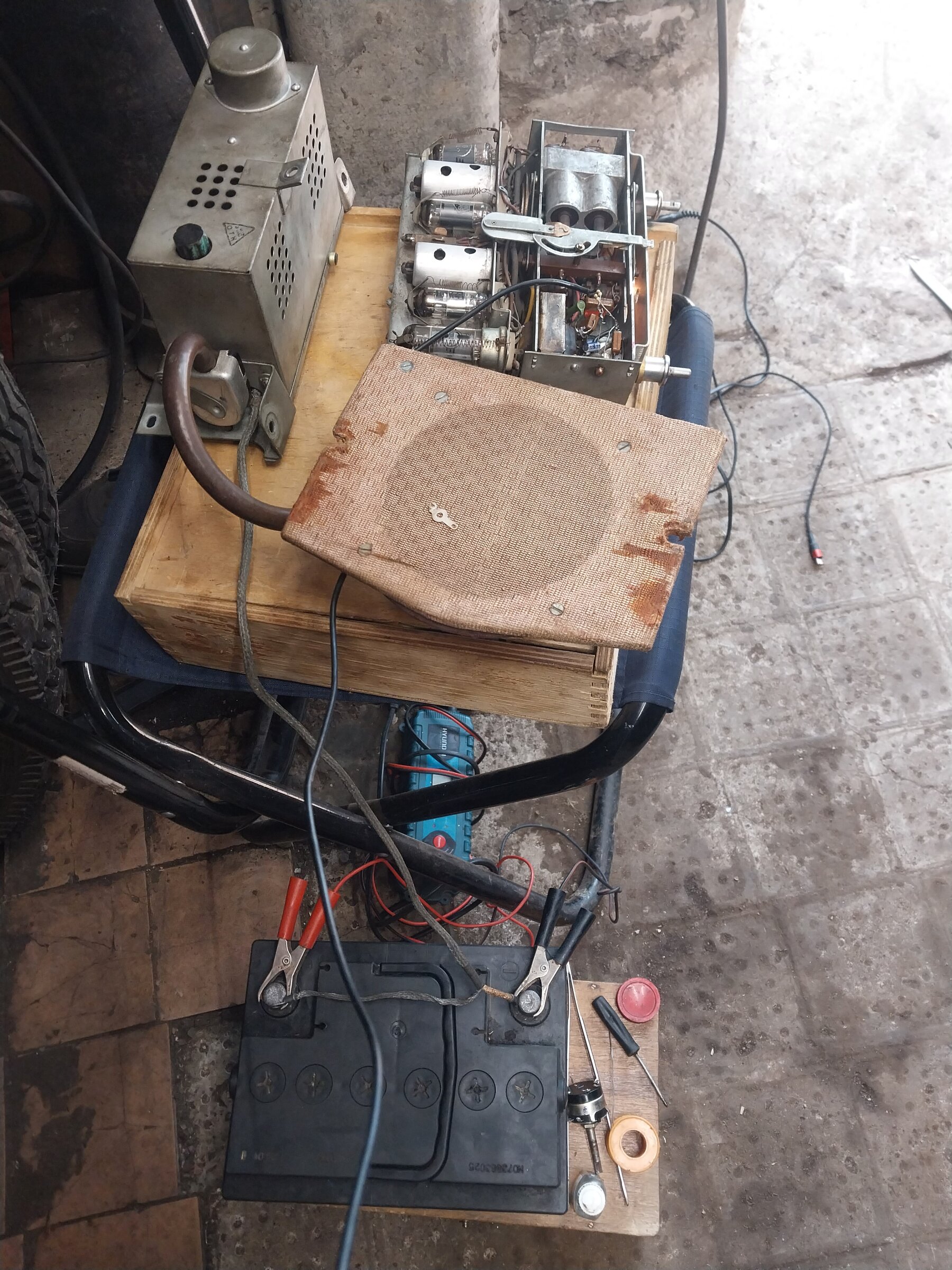

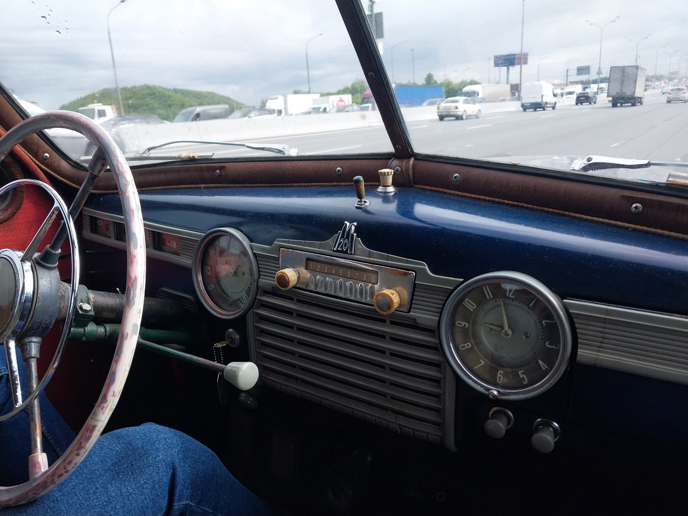

До тепла ещё есть время, и последний нерабочий элемент в машине был приемник.
Скуки ради, чтобы хоть лампочка горела решил его включить.
Приемник с донора, на машине его на момент покупки небыло.
Приобрёл отсутвующую крышку предохранителя, подключил, щёлк-и тишина...

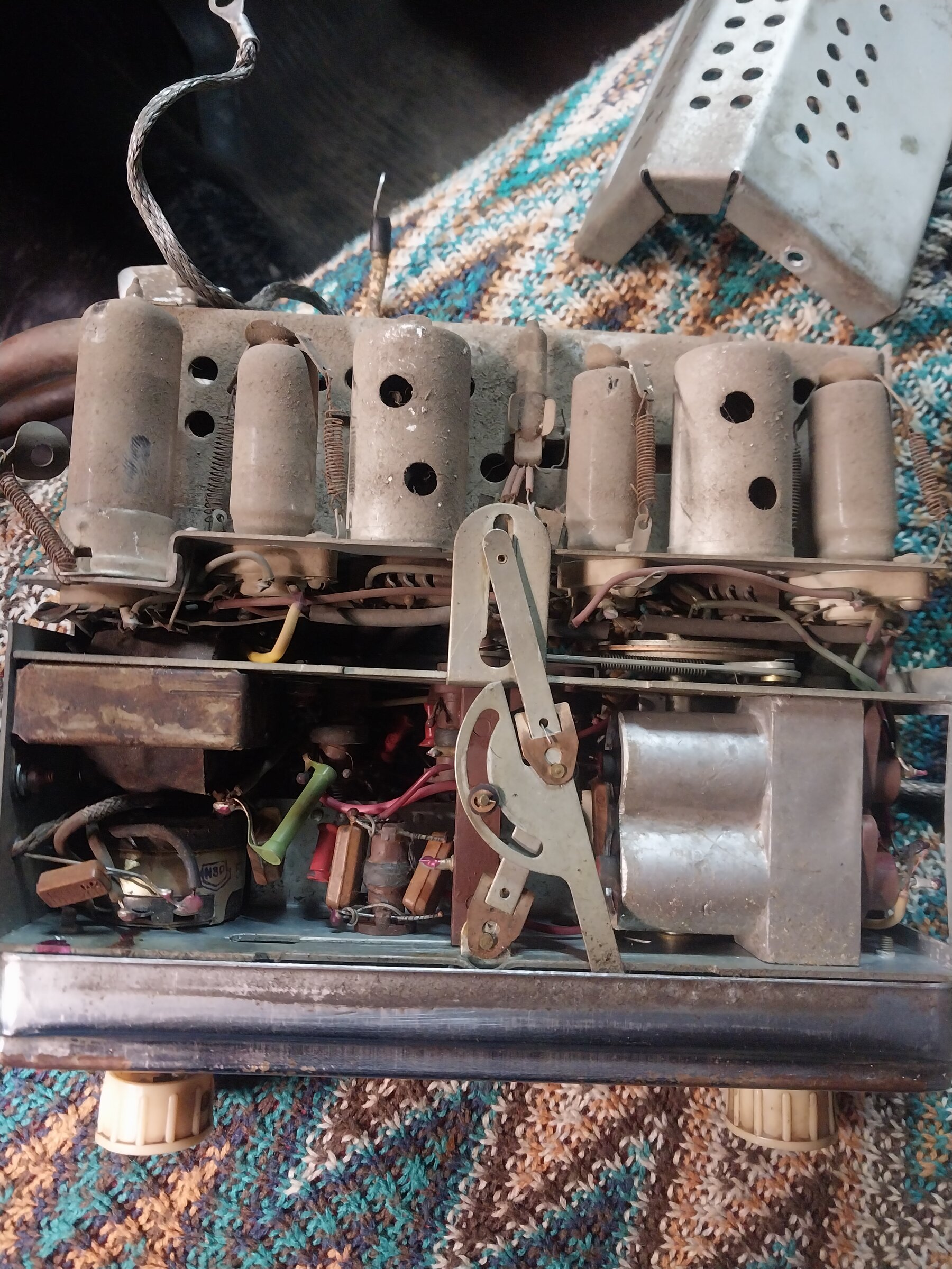

От сырости иногда окисляются контакты самого выключателя. Прозвонил контакты на кабеле идущем на блок питания-точно, выключатель не включает)

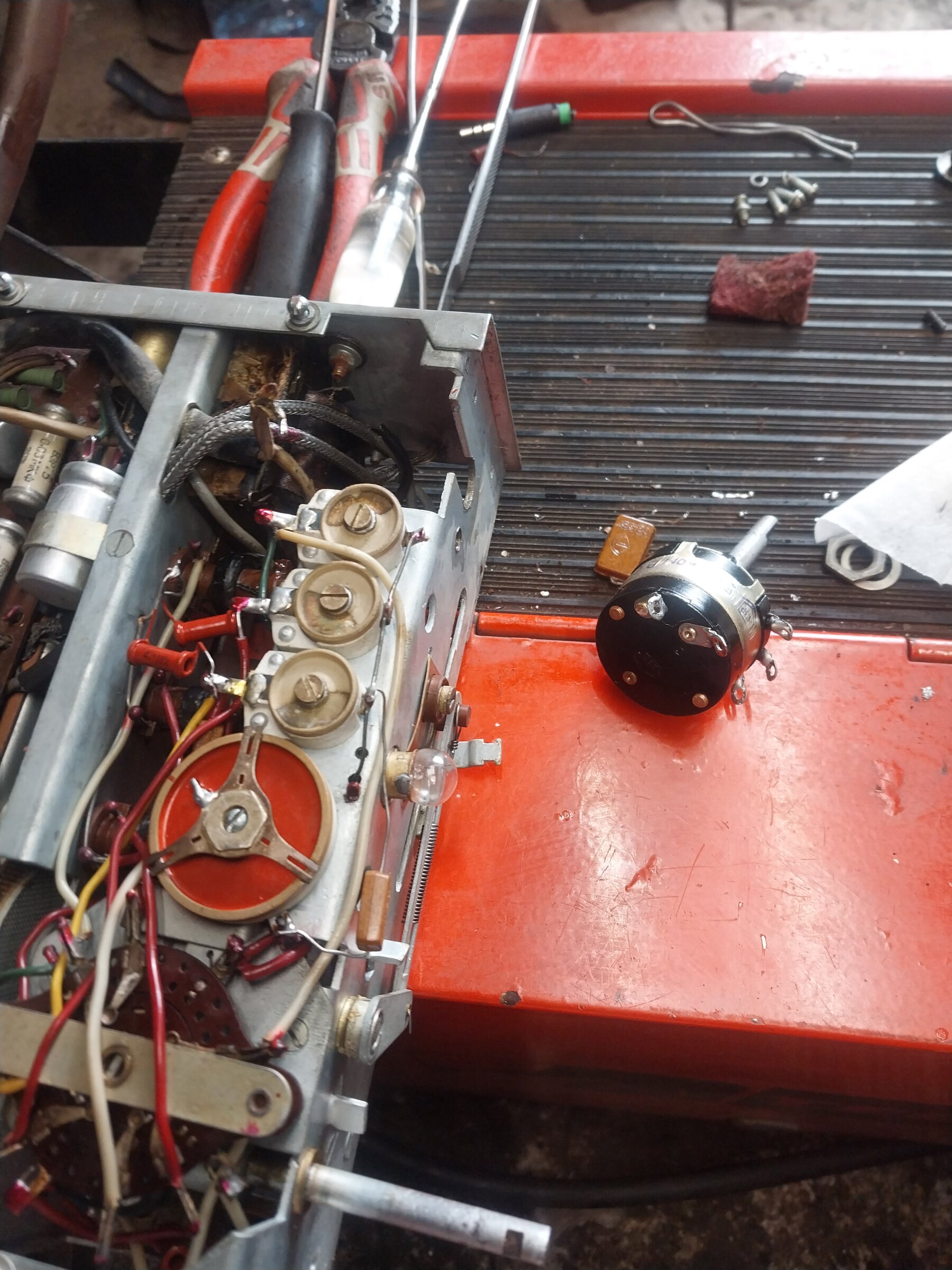

Снял:

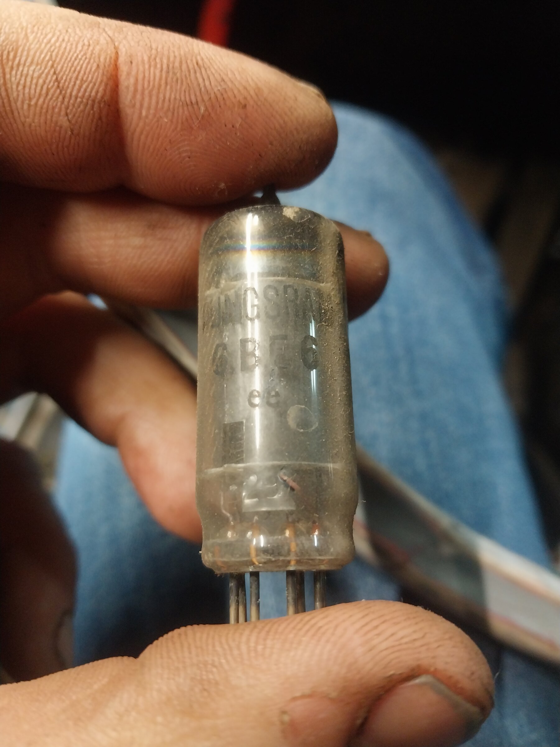

Часть ламп стоит фирмы tungsram, это вроде Венгрия или Польша. Приемник не вскрывался, на крышке и корпусе были пломбы.
Т.е к началу выпуска обновлённой модели на первых радиоприемниках(55г) могли устанавливать такие лампы.
Вот и наш друг. Менять его мне было лень, отогнув лапки с помощью шприца впрыснул чуть вдшки. Оригинальная жижа кроме хороших смазывающих свойств умеет очищать от окислов, т.е токопроводящая. Обычно я смазываю регулятор громкости, динамик перестаёт шуршать, резистор работает как новый.
Но это касамо оригинальной вдшки, с аналогами вряд-ли так прокатит.

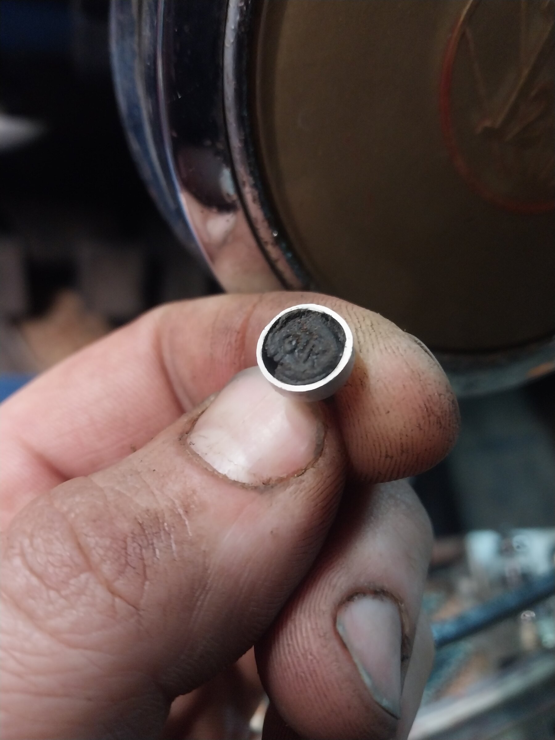

Чтобы сохранить пломбы, приемник подержал на холоде, и без того каменный сургуч ещё крепче обхватил шляпку винта-и он выкрутился вместе с корпусом пломбы.
Выключатель так и не заработал, придётся его менять.
Первая проблема возникла с ручками, точнее с одной, я никак не мог открутить ржавые винты.
Пробовал греть их паяльником, но в итоге тем же паяльником расплавил пластик ручки, газовой горелкой (в пределах разумного) нагрел остаток ручки и плоскогубцами выкрутил винты.
Панелька у меня в руках))
Выключатель снял с донорского москвичевского приёмника.

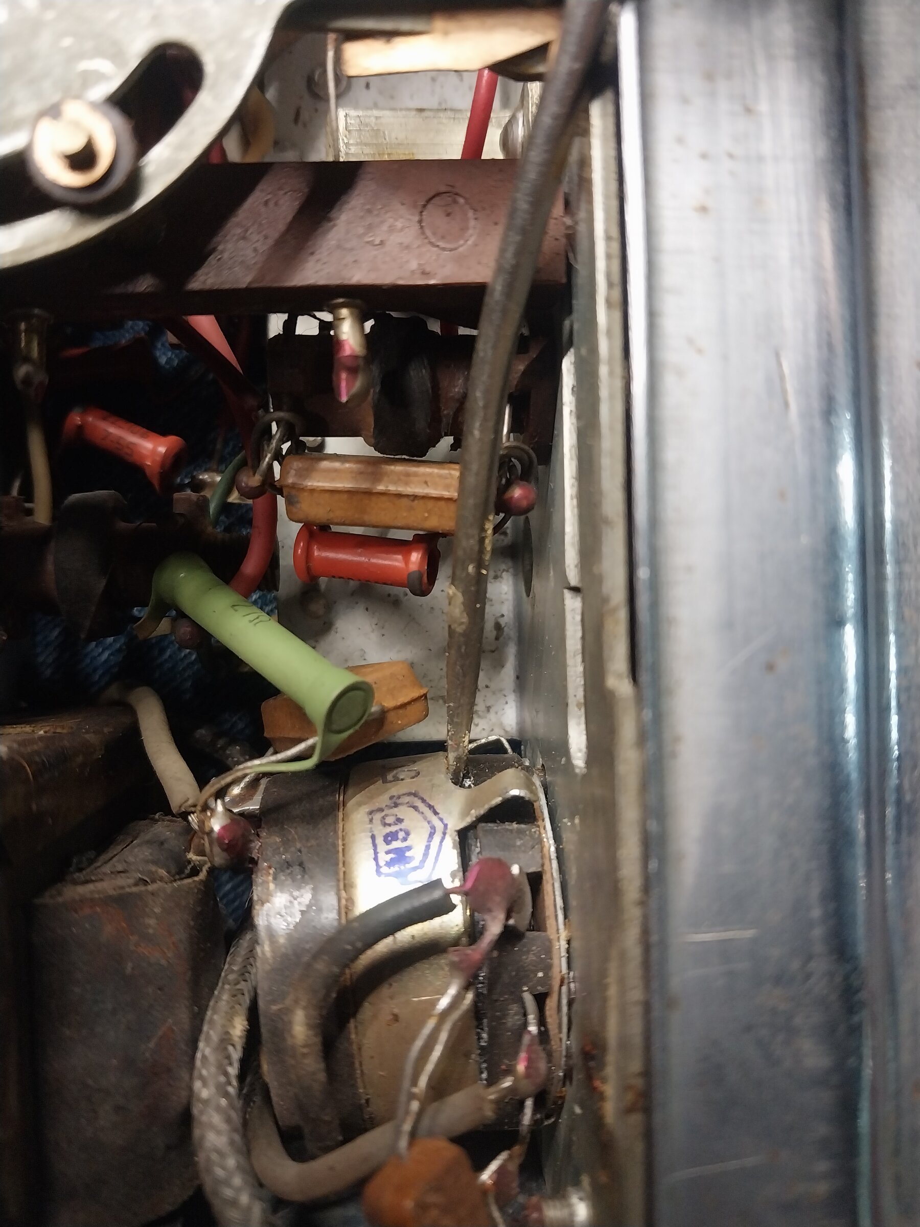

Контакты в родном выключателе были не окислены, а сломаны, гремит как погремушка.
Теперь он включается, но звука нет.

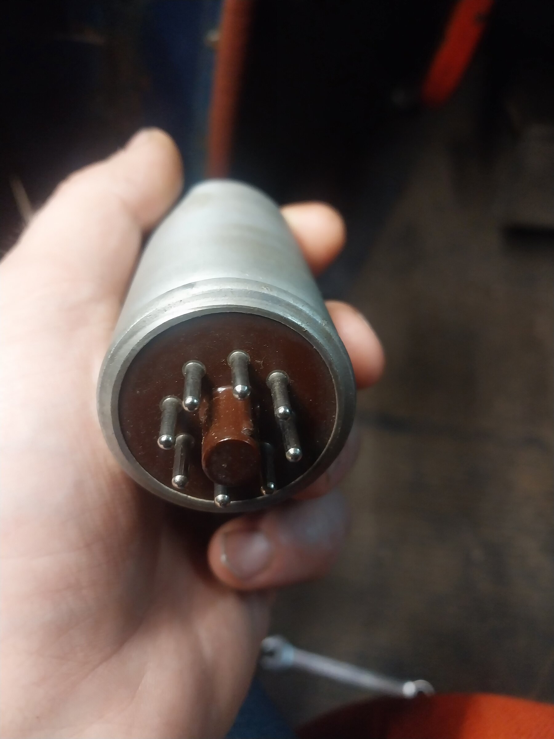

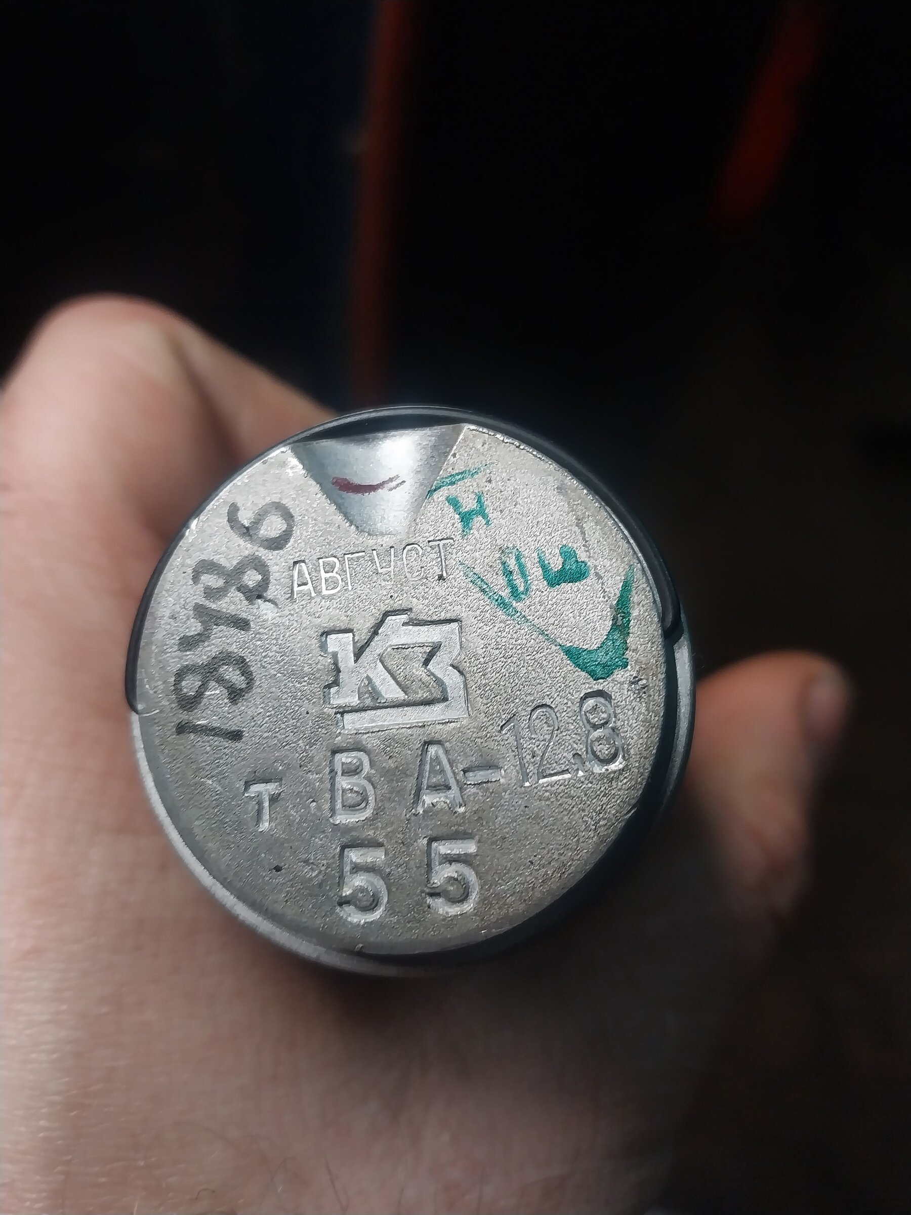

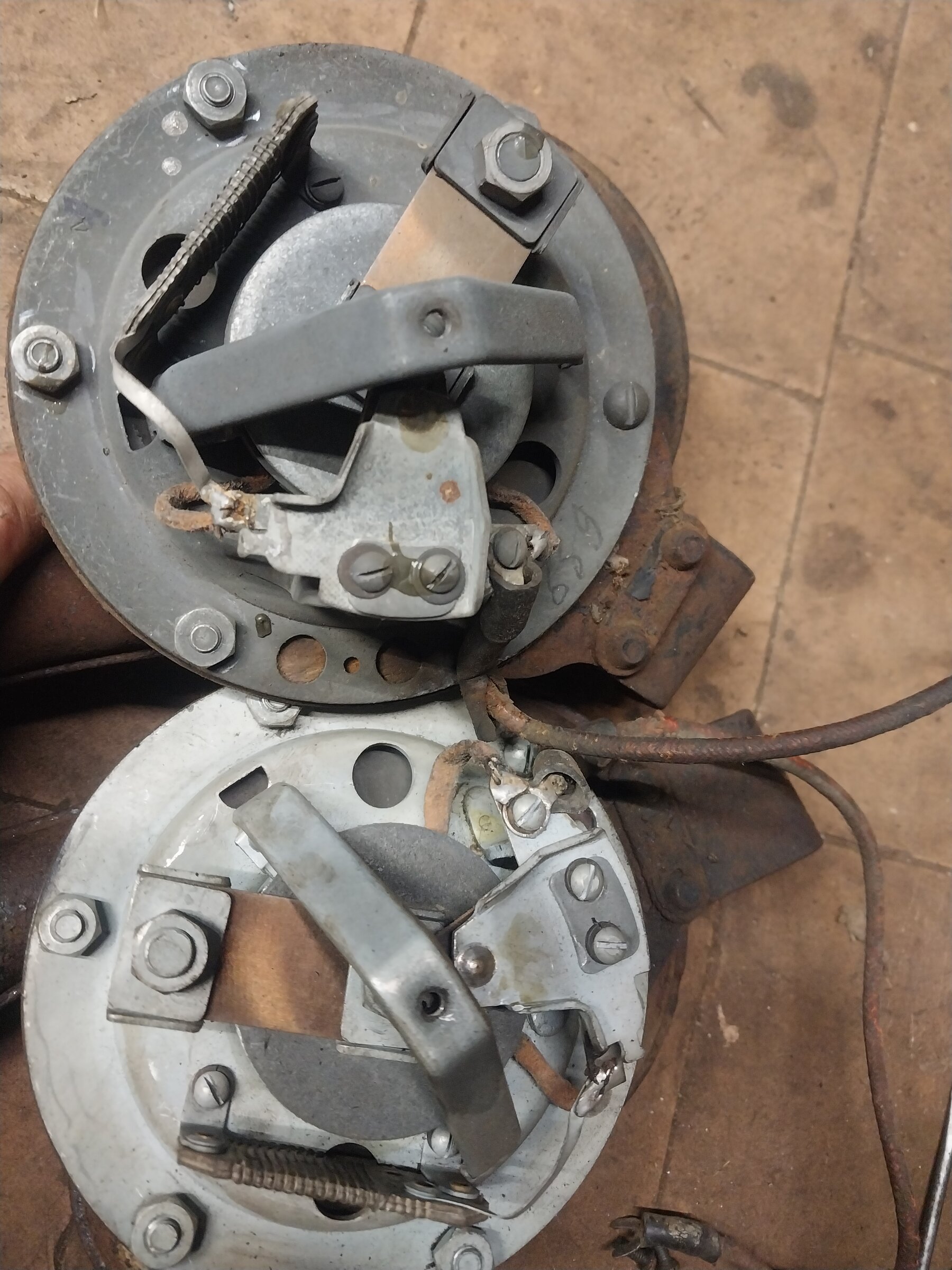

Это вибропреобразователь)) Хоть он и гудит, но за все время там подгорели или окислились контакты.
Я нелюблю по варварски вскрывать ножом-отвёрткой-плоскогубцами колбу. На токарном станке аккуратно с торца срезаю кромку, потом можно собрать так, что следов вскрытия почти не видно будет. Но токарный станок пока не с нами, поэтому среди з.ч нашёл вибропреобразователь который уже кто то вскрывал, возможно даже зубами)
контакты тот же загадочный человек тоже чистил, но достаточно грубо.
Чуть поправил зазор в паре контактов, поставил.Ура, звук появился).
К сожалению плоскости контактных пар зачищены так, что его работоспособность это вопрос времени.
Попозже вскрою родной.

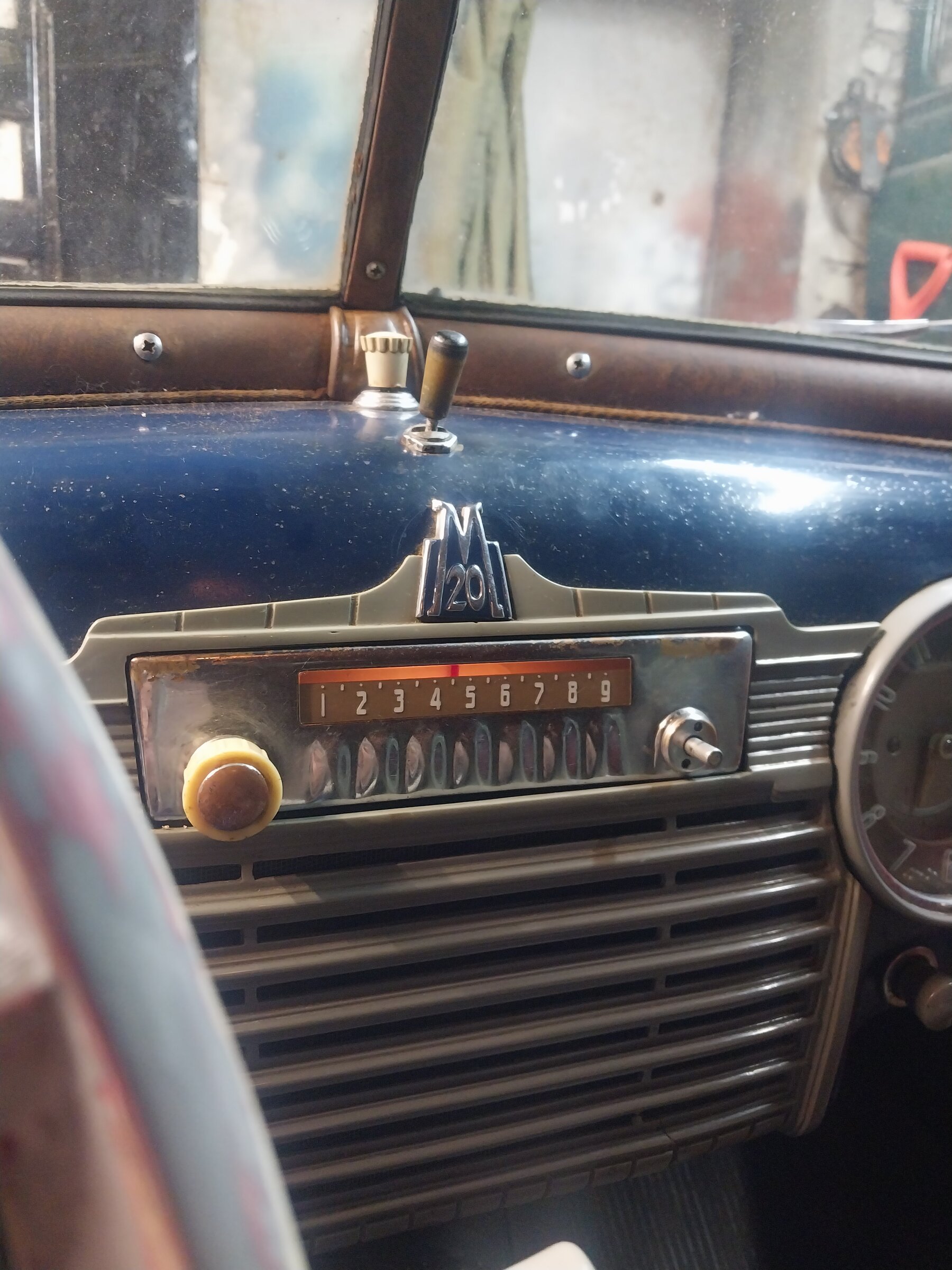

Добавил возможность слушать музыку с внешнего носителя.
Через некоторое время новое поколение будет довольствоваться приемниками с китайскими потрохами внутри. Сейчас уже найти родной приемник за адекватную цену большая проблема, значительная часть уже порезана.
Мне их откровенно жаль. На мой взгляд будет несправедливо если человек в будущем вместо конструктивно оригинального приёмника получит магнитолу с алиэкспресс,по цене чугунного моста.

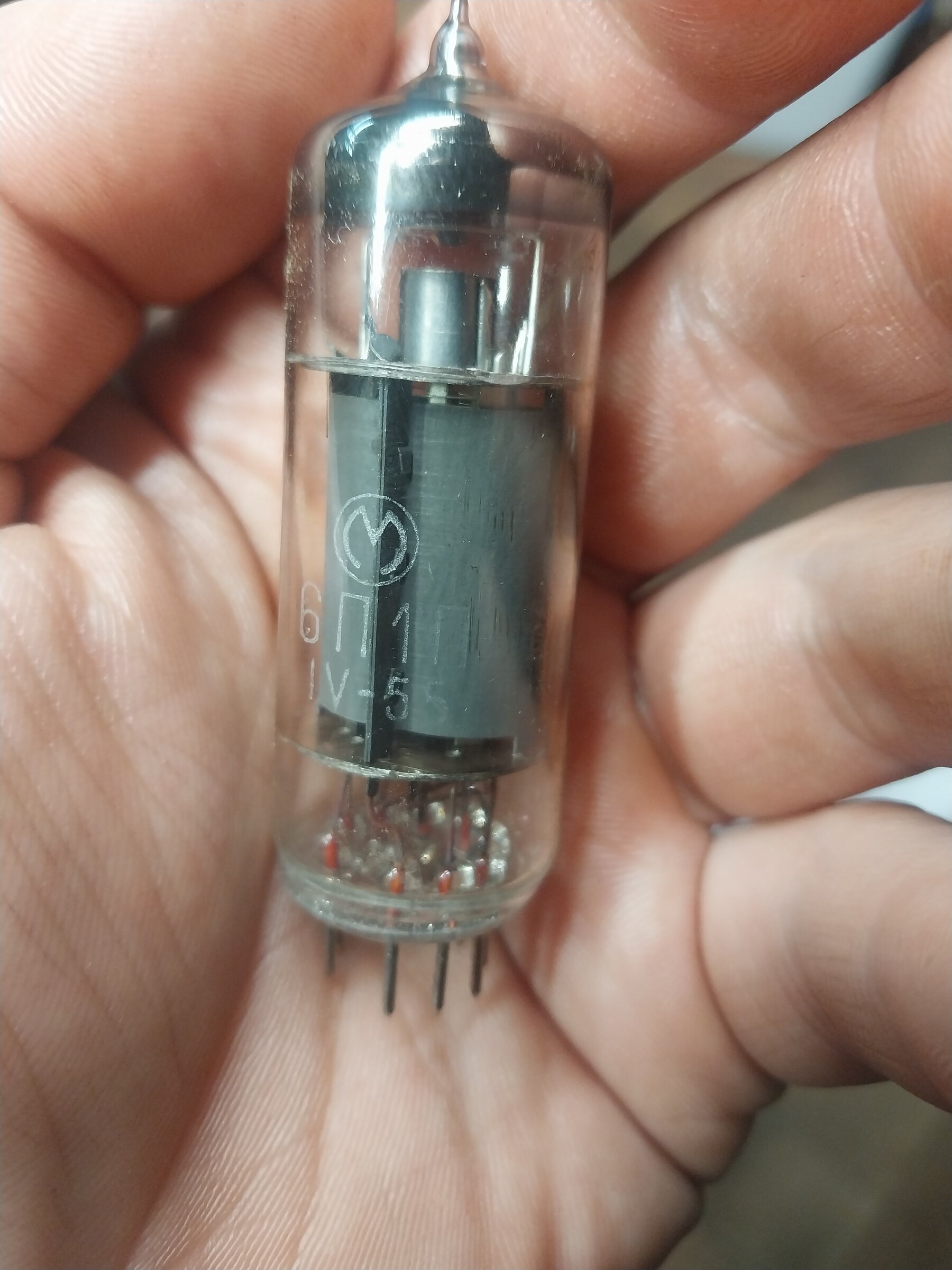

Лампы усилителя я сразу поменял на новые, хотя думаю что и эти еще живые.

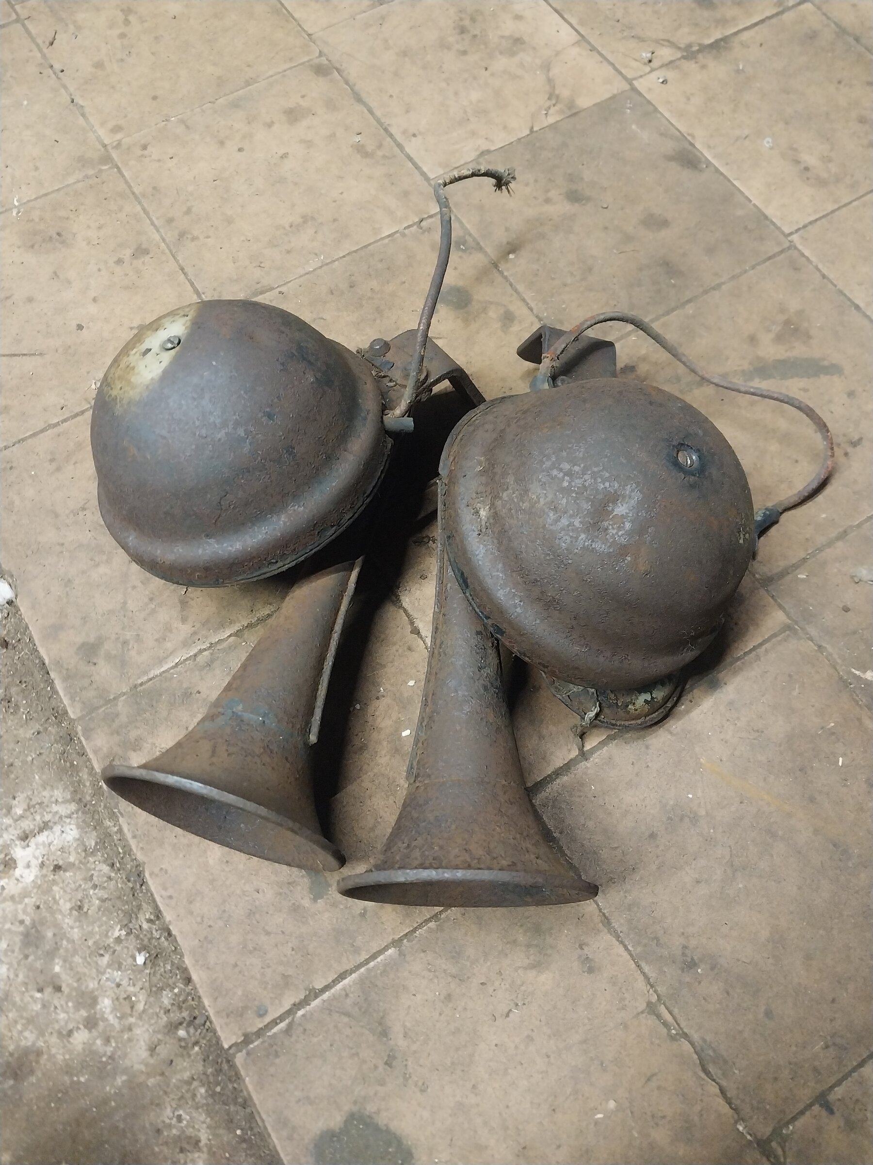

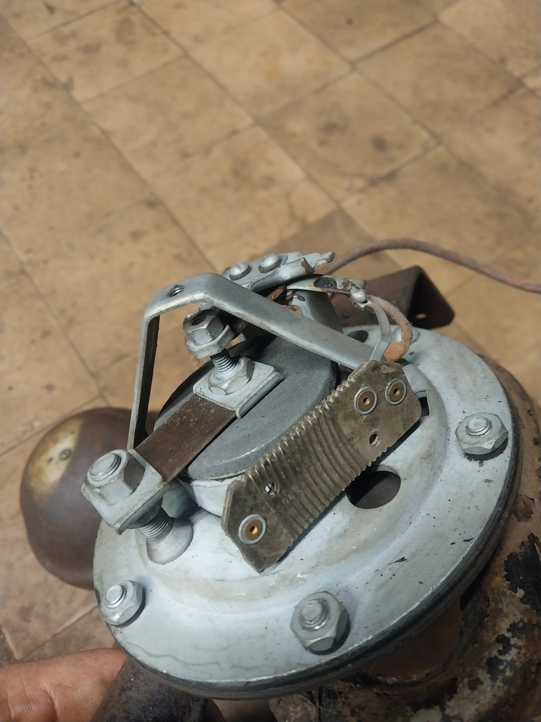

К вопросу о копанине)
Дудки, которые я почти побрезговал снять) Череп, на котором они стояли оторвал руками,настольковсе сгнило. На одной из них сгнили пластины кронштейна..
А внутри они оказались почти как новые.
Причём одна из них достаточно ранняя, 50г.в.
Вторая 56г, есть небольшие различия по фурнитуре.

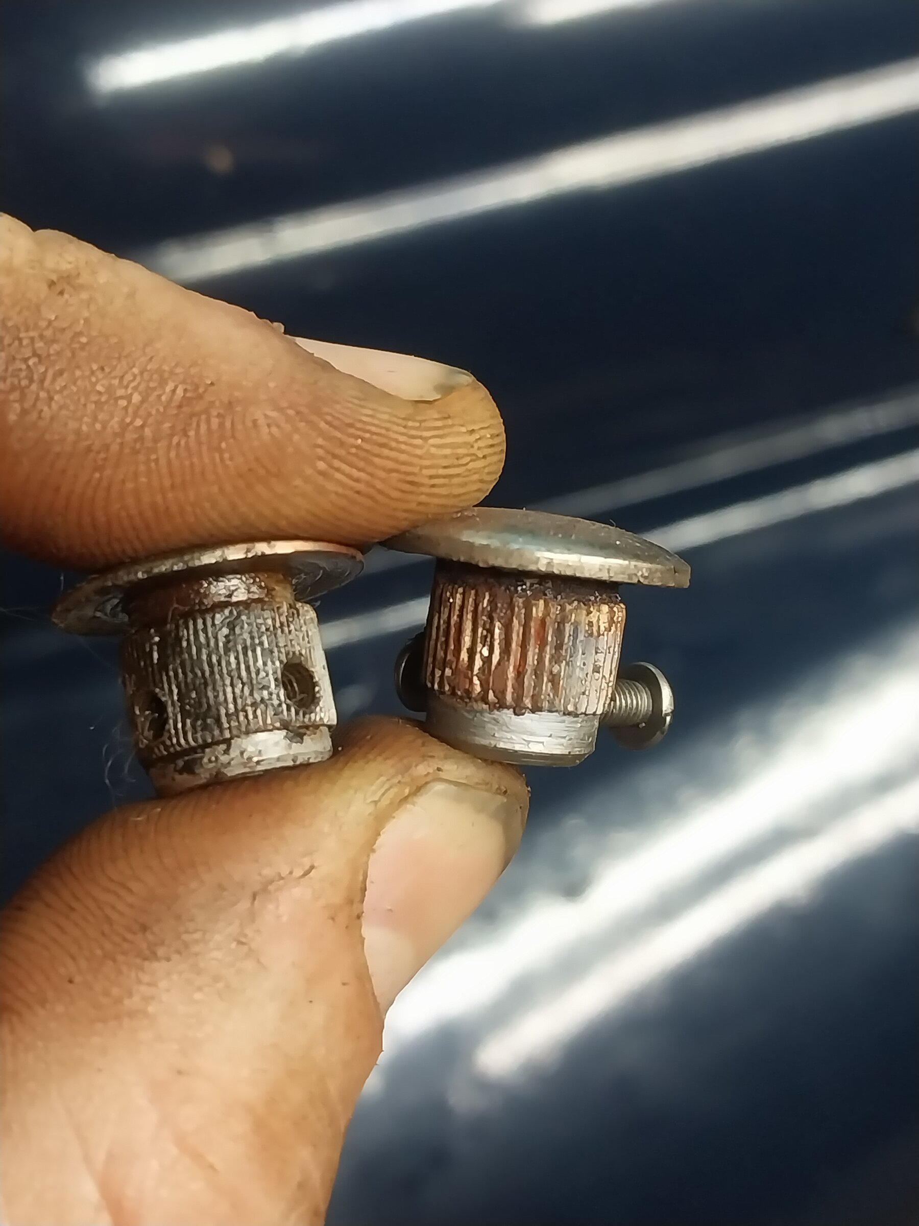

Для полных фанатов оригинала отмечу что и крутилки приёмника чуть разные)
С мелкой насечкой 55г, с крупной 58г.
И винты, на 55г винт с цилиндрической головкой, на 58 обычный полукруглый.

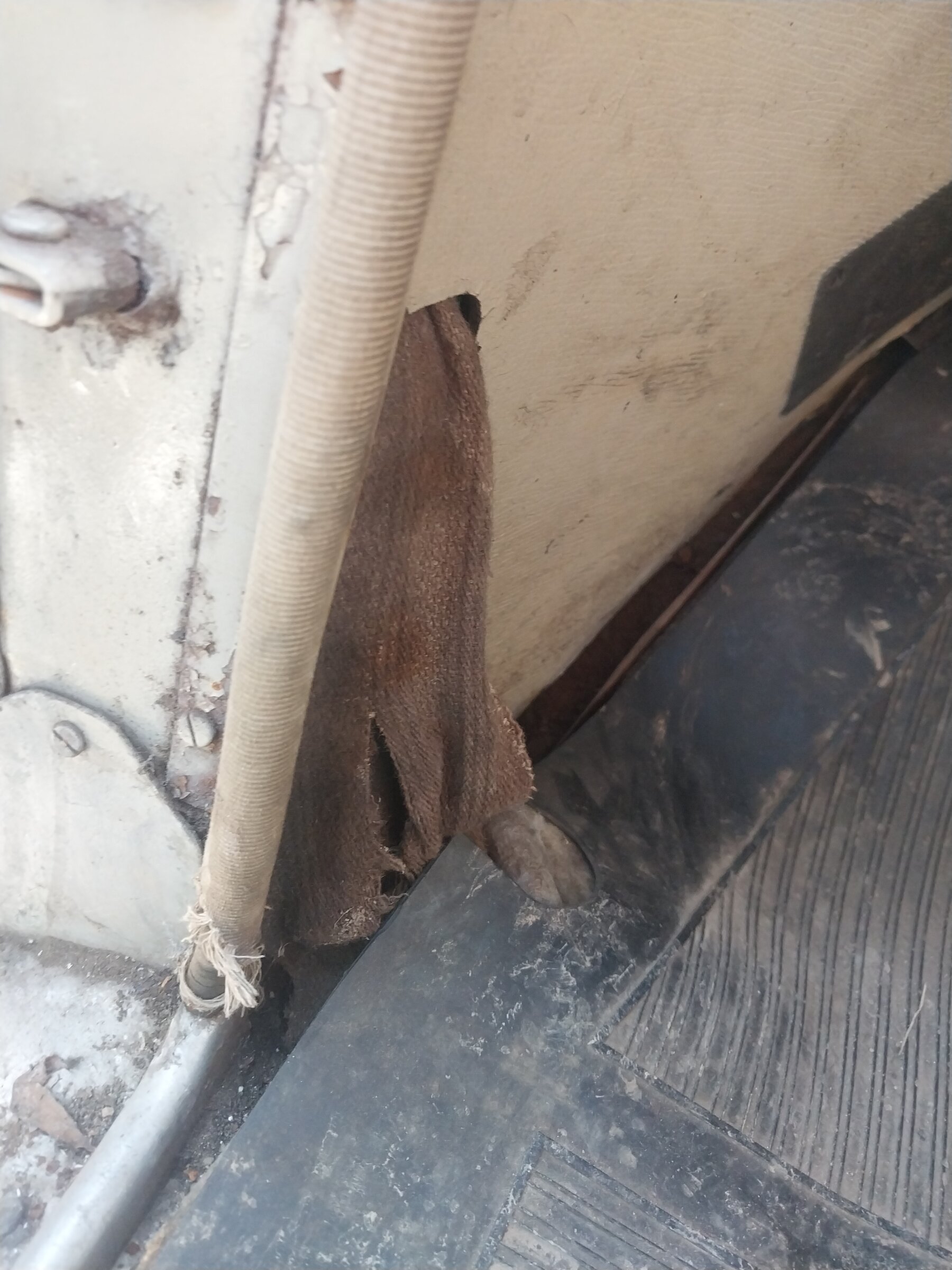

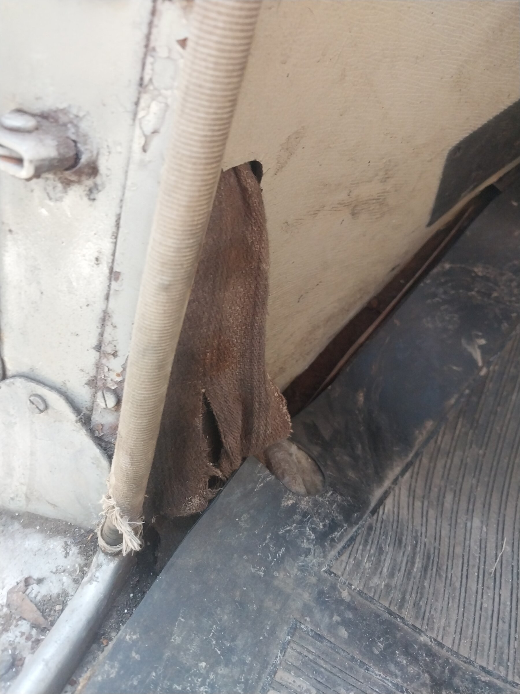

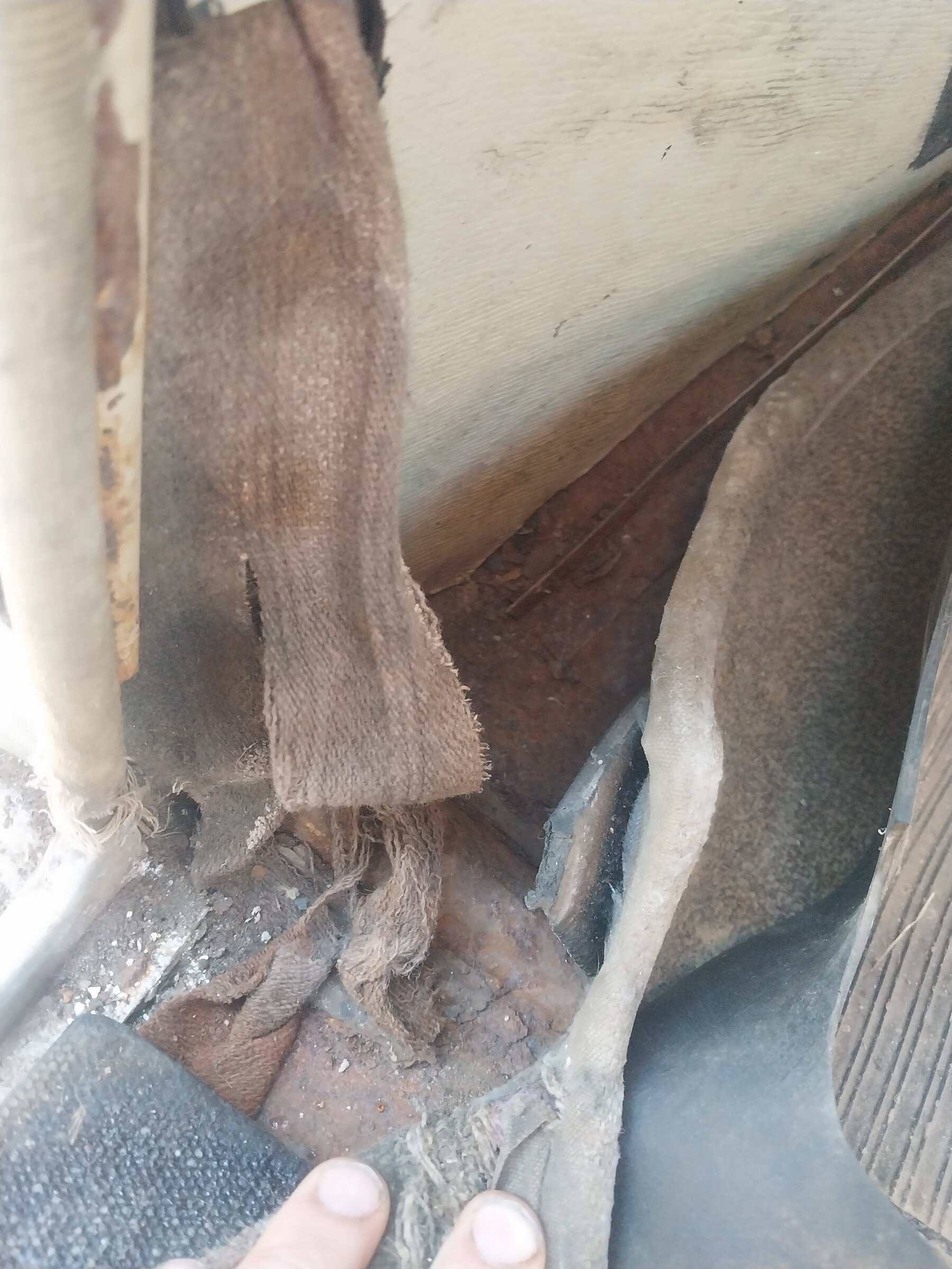

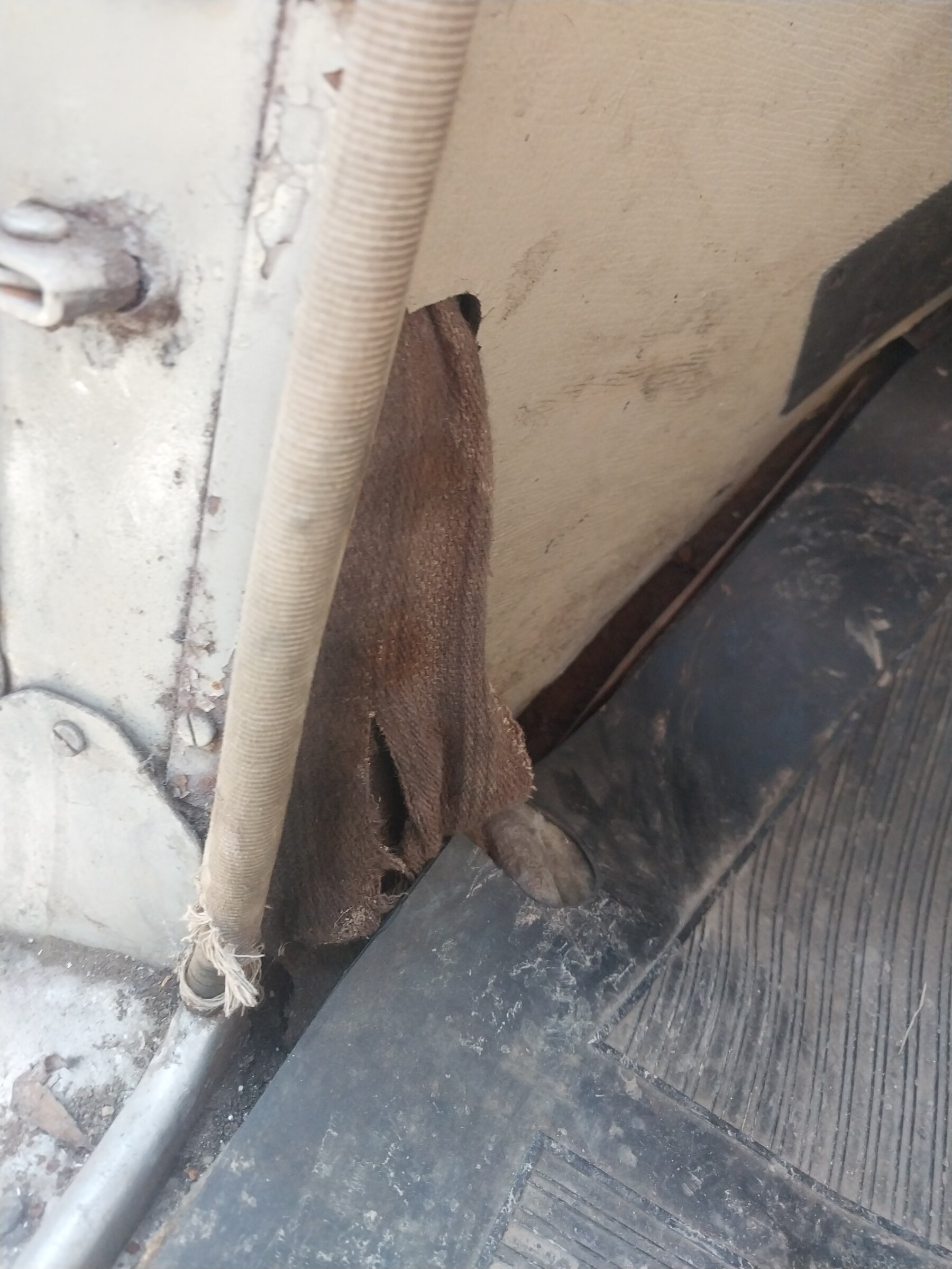

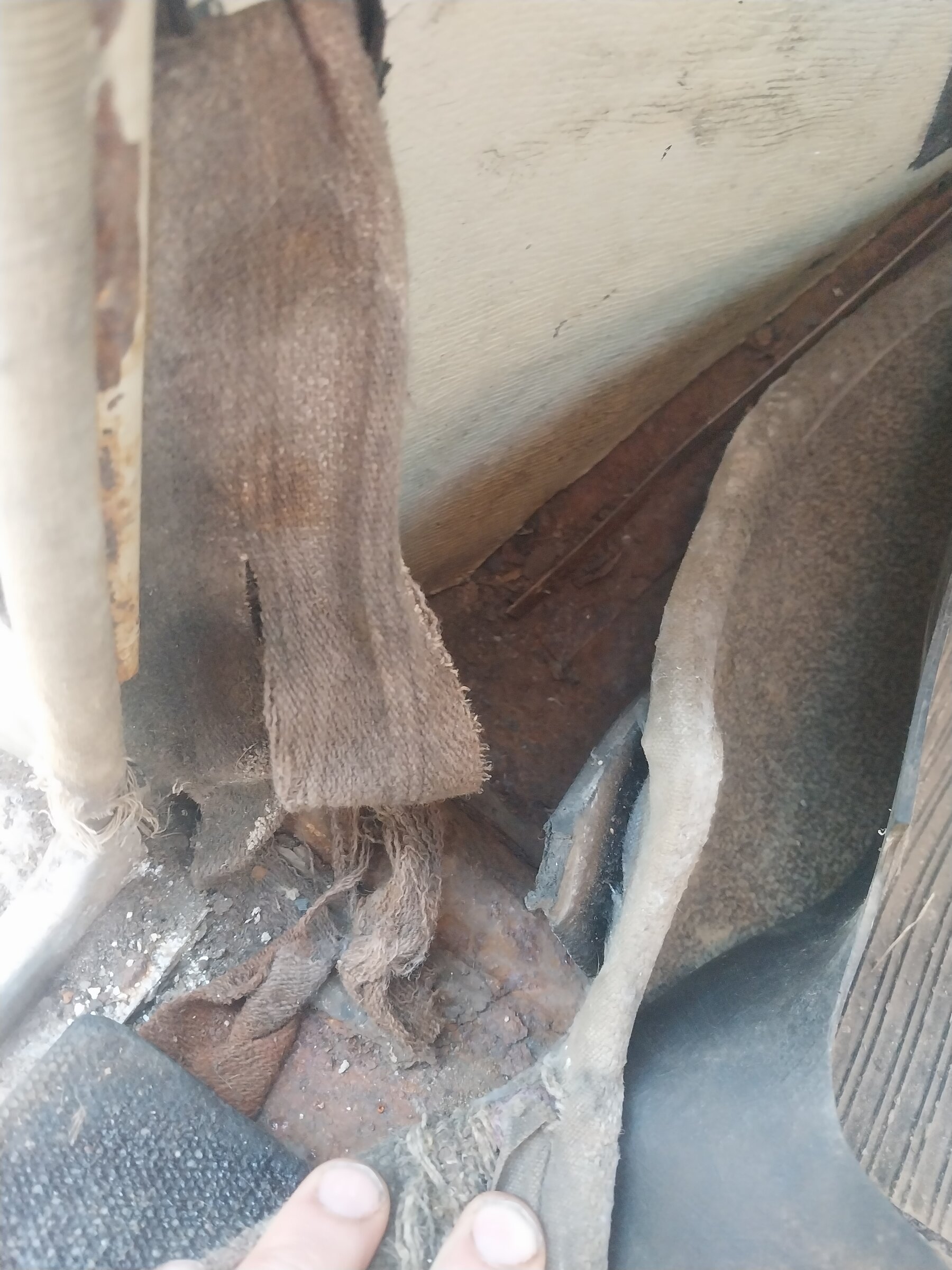

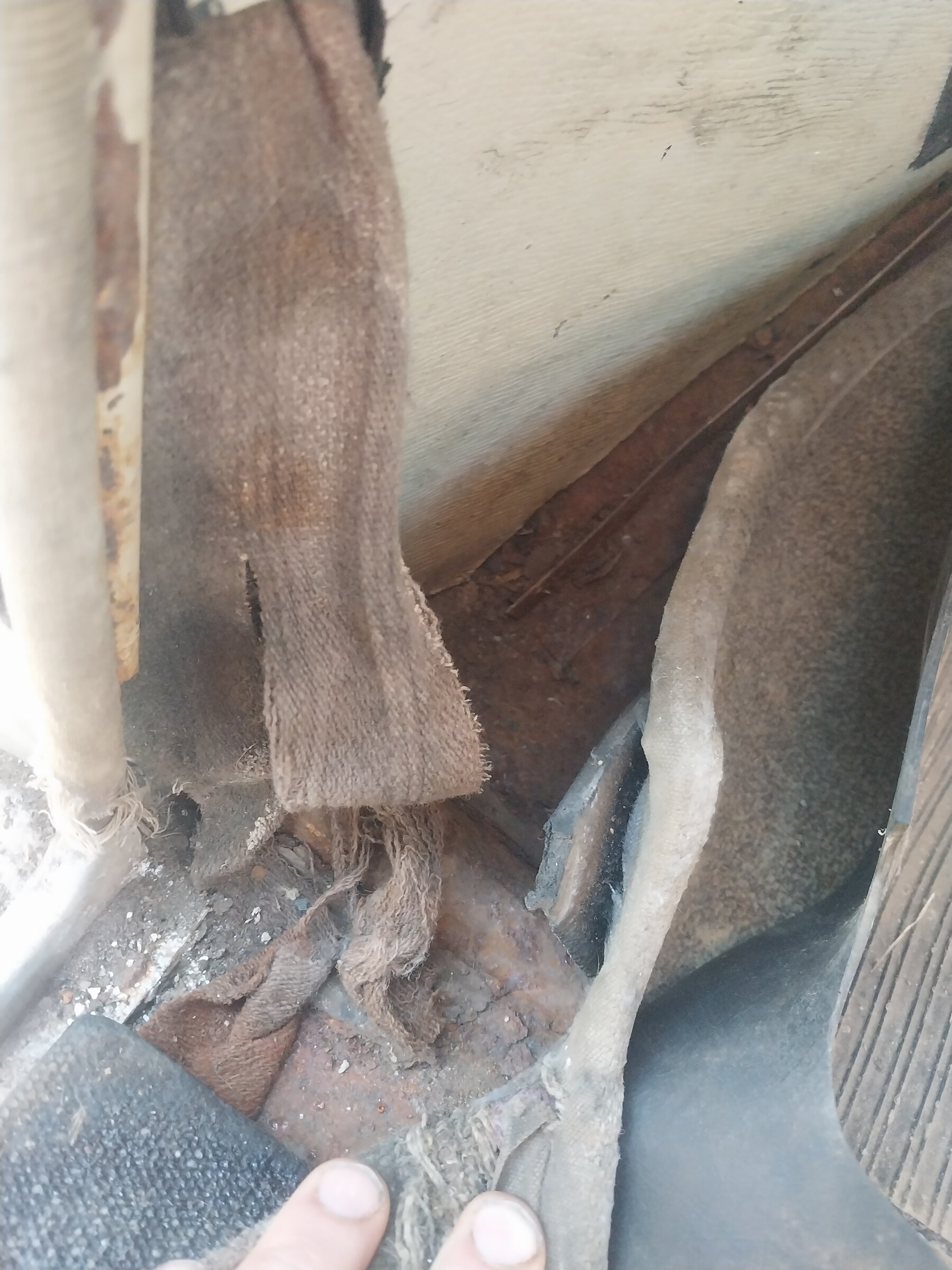

Имел счастье пошшупать вживую кусочки ткани, которые закрывают усилители передних стоек.
Аналогичные кусочки видел только на политеховской машине.
Увы, они почти рассыпались.
Надеюсь при случае рассмотреть их более подробно.
Посмотреть вложение 235213Посмотреть вложение 235214
И коврик есть водительский!!!!

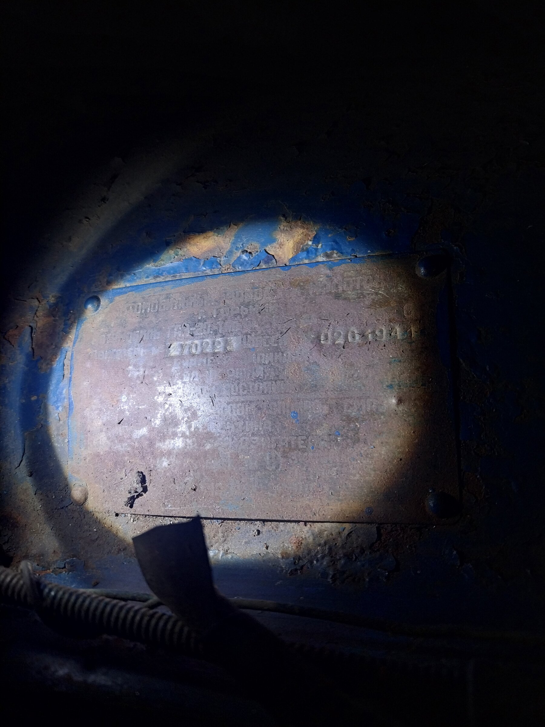

Про экспертизу я знал ещё когда грузил машину на эвакуатор, забирая у предыдущего владельца.
Исходные данные были такие:
Двигатель не родной, без номера, без маркировки.
Номер кузова есть, родной.
А вот номер шасси..Вместо него в документы повторно вписан номер кузова. На днище в районе потерявшего очертания короба номера я не нашёл, только немного поковырял мастику.
Есть нетронутая табличка, номер кузова, двигатель я найду и поставлю.
Итак, прошёл год)
Машина была готова в ноябре, но тащить её в мрэо желания и сил небыло(и очень хорошо, что я не потащил ее зимой).
В середине мая прошёл тех осмотр, сходил в мрэо и записался на проведение рег. действий.
Начальник мрэо долго рассматривал справку-счет(машина куплена прошлым владельцем, в 2001г и тогда же снята с учёта, и по сей день на нем не стояла), потом я получил талон и напутствие(поедешь на экспертизу).
Да, наверное важный момент:
Документы на двигатель, который я установил, у меня никто не спрашивал. Убедились только что он соответствует заводу.
Далее отказ в рег действиях, машина площадке была опечатана, в отказе прописан свежий окрас и несоответствие номера шасси.
Выдали пакет документов и сказали ожидать дознавателя из ближайшего отдела. Все вежливо, культурно.
Примерно через полчаса прибыли сотрудники полиции в количестве двух человек, достаточно молодых, девушка и молодой парень.
Отдел находился рядом, и следователь предложил доехать своим ходом.На машине нет номеров, просроченные на 20 лет транзиты, но у него есть удостоверение и пояснение что машина доставляется в отдел.
Приехали в отдел, за рулём был Андрей Ashodgaz.) Лёгкий шок у следователя вызвал механизм переключения передач на руле) Далее машина была оставлена в отделе(передачу под ответственное хранение они не практикуют, что в моем случае очень хорошо, это сэкономило мне деньги).
На среду было получено указание приехать к восьми утра и доставить машину на экспертизу. В среду забрав сменившегося с дежурства следователя, поехали на экспертизу.
Почти возле отдела машину без номеров остановил мотобат, но после короткого разговора отпустили, следователь пояснил, что машина едет на экспертизу.
Отдел, где проводится экспертиза напоминает Хиросиму после бомбардировки.
Эксперт долго осматривал машину по списку стандартных процедур-проверил табличку, размыл номер на стойке. И самое интересное нашёл номер шасси.
Я догадывался что возможно он есть, но самостоятельно спиливать болгарской обваренный в нахлест короб не рискнул.
Эксперт осматривал машину без ц.у со стороны присутвующих. Не найдя на коробе номера, он взял зубило и начал как консервную банку вскрывать металл в районе номера, и о чудо, обнаружил его.)

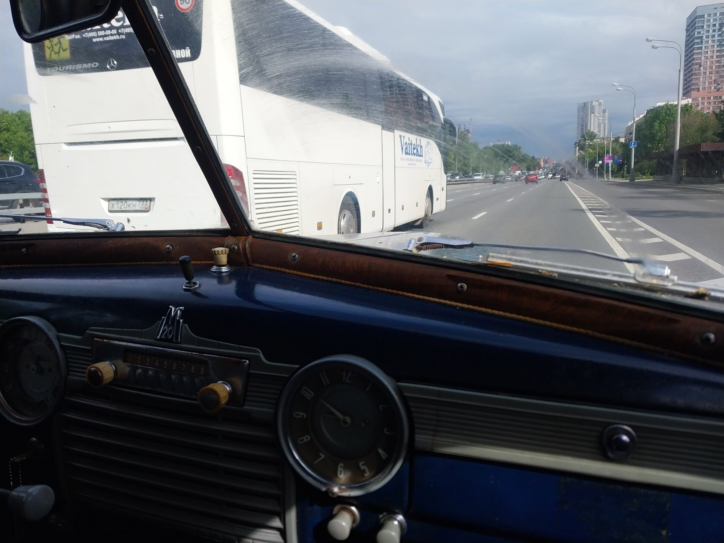

Резинка лобового течёт так, будто стекла нет вовсе))
Это её первые 30 км за 25 лет.
