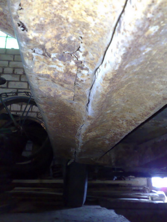

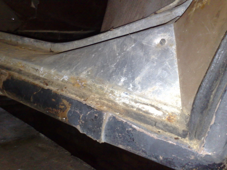

Машина 1952 года. Хотелось бы услышать ваши каменты насчет "родности" коробов/порогов и прочего. Короче, ребус "где здесь колхоз?" :wink:

1 один из признаков оригинальности 2 серии - крылья с невыступающими вперед фарами. У 3-й заметно выступают. И раскрой металла разный. У 2-й сварной шов целиком за фарами, а у з-й проходит через отверстие фары.
2 Расширяющаяся щель - признак жесткой работы подвески - вытекших рычажных амортизаторов и быстрой езды по плохим дорогам. Ветхость необязалельна. Кстати, у М20 слабоваты передние стойки. у М21 намного мощнее , просевших 21-х что-то не видно.

Как это слабоаты стойки? Может имеешь ввиду переднюю балку? Она разве что - возраст однако. А устройство "стоек" Побед и напрмер М-21 первой и второй серии отличается немногим. Ну разве эксцентричними резьбовыми пальцами, клеммами на амортах и прочим на "крепость" не влияющем.
3 363
3 858
О разных стойках говорим. Имел ввмду передние стойки кузова, на которые навешены двери.
