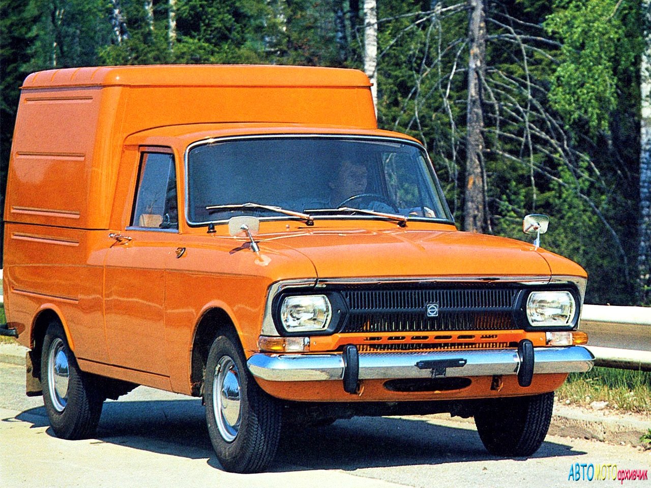

Игорь, может есть смысл взять сразу москвичевский пикап каблучок/пирожок ИЖ-2715?
во первых можно будет обойтись при изминенях в кузове записью в техталоне " ИЖ-2715, оперение М412",
во вторых ИМХО проще навесить морду(крылья и телевизор) и задний борт под оптику и боковины(крылья), чем вваривать усилители и пилить крышу. Да к томуже "каблучок/пирожок" менее редкий чем 2137. Может повезет и найдешь сразу с мордой от 412го?
вот такого плана

Игорь, у каблука и пикапа 2715 одна база, т.е. каблук делается из пикапа навешиванием верхней части.
Те недостатки о которых ты говоришь: создание олдскул заднего борта с фанариками и задним бортом, на мой взгляд, решаться хорошим кузовщиком проще и быстрее, чем мудрить усиленные лонжеорны по днижу и бортам универсала. Хотя я конечно по большей части теоретик в этих вопросах, но всеже навесить крылья и задний борт от универсала на силовой каркас пикапа мне кажется куда проще чем вылепить эстетичную и аккуратную заднюю часть кабины из универсала.
Кроме того, как я говорил ранее, в варианте с каблуком последующая его омологация в ГАИ будет (должна быть проще), ну за исключением замены ДВС+трансмисии. Все таки основные силовые элементы кузова кублука будут не тронуты при переделке, по сравнению с переделкой универсала.
это мое мнение.
