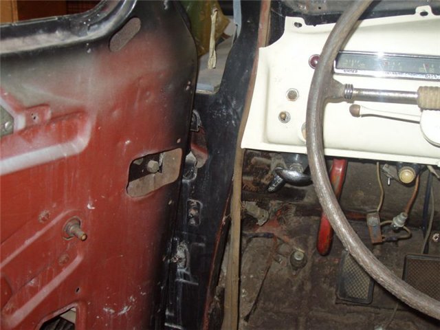

на стойке, как и на победе. Табличка с шасси и с мотором под правым углом капота на моторном щите...
А от года, как у Победы не зависит расположение? У всех зимов точно в одном и том же месте?

у ранних побед на щите, у поздних на брызговике. однако, про зим не могу сказать точно. у моего дяди там где я сказал. машина 1958 года, если не ошибаюсь...

Знаю точно, что если капот зима родной , то и на нем выбивался такой же номер как и на кузове. А вот на стойке не помню, надо смотреть, а это только весной наверно. Ну и шильда конечно.

Ну шильда то есть. А вот с номером вопрос. Машина 50 года. Номер кузова по табличке 00052. На кузове в традиционных ГАЗовских местах он пока не обнаружен. Где искать?

Сложилась как-то аналогичная ситуация: в техпаспорте номер кузова и шасси, на машине табличка есть, а номера кузова на стойке нету. Начал я тогда ковырять инет. Пригласил специалиста (он сварщик, но машин перебрал за свою жизнь оооочень много). Он ее облазил и нашел номер кузова... в районе моторного щита (я был в шоке, как же так). НО, этот номер был кустарно набит. Машина была с Еревана. Оказалось, в те места много гнали машин, в том числе и краденных и там их жестко шаманили (как мне обьяснили старые люди). Поэтому, если у Вас нету номера кузова как на фото (хоть он 50 года, хоть 58 - это значения не имеет), значит его нету. Если у Вас есть номер кузова в техпаспорте - это уже другое дело (можно сделать кузов б/н, можно написать заявление о потере номера при ремонте - по идее за денежку должны набить официалом).

У Вас в табличке указан номер кузова? Я свою нашёл, в ней только выбит номер двигателя, год и номер шасси...
А вот на стойке пока не нашел, там шпаклевка, надо чем-то её счищать :(
