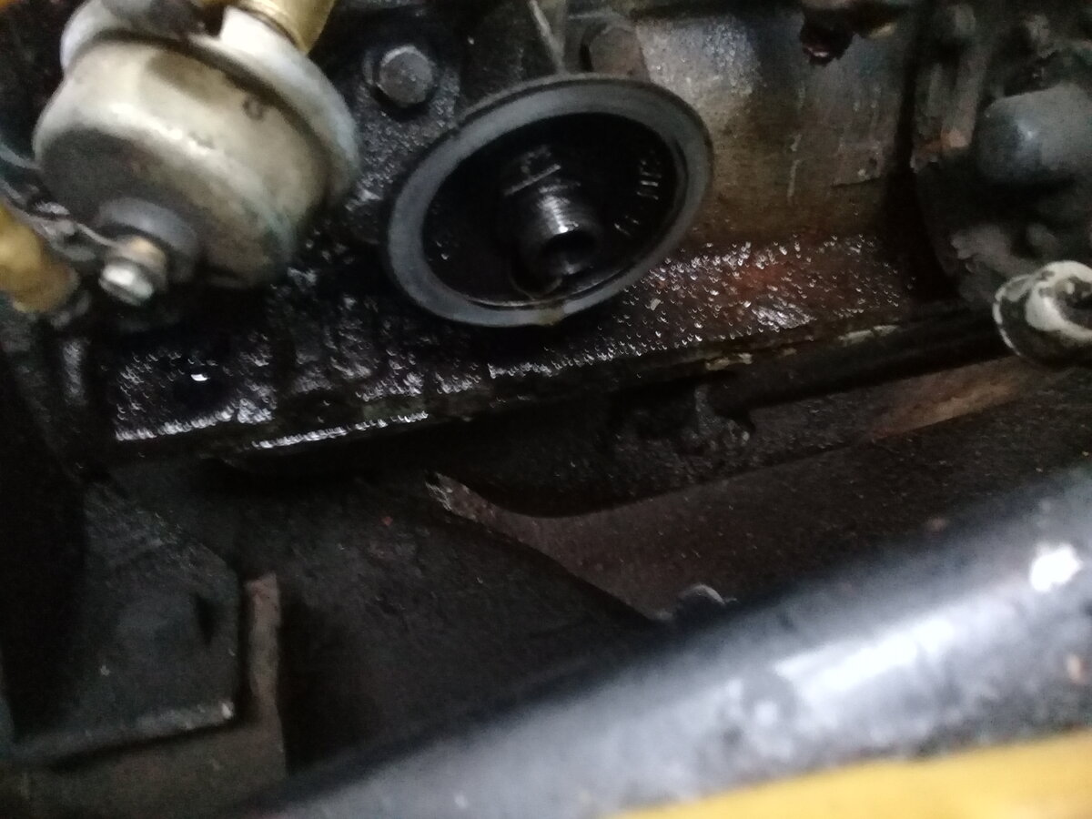

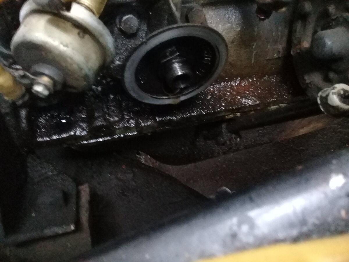

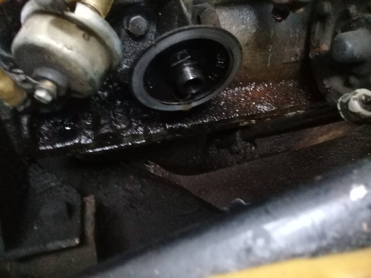

Скрутил ФГО, в нём масло есть, но совсем чуть-чуть, прям на донышке. На датчике давления стрелку не обнаружил, по крайней мере, сверху. Надо его тоже выкрутить, изучить. Само масло потемнело со времён заливки (т.е. за пару поездок) ;(
Заодно генератор смажу, а то он скрипит как-то совсем уж жалобно.
Чет я не пойму, как стоит фго и жиговский фильтр?
Переходник под жигофильтр заменяет фго.
Дай фото в студию.

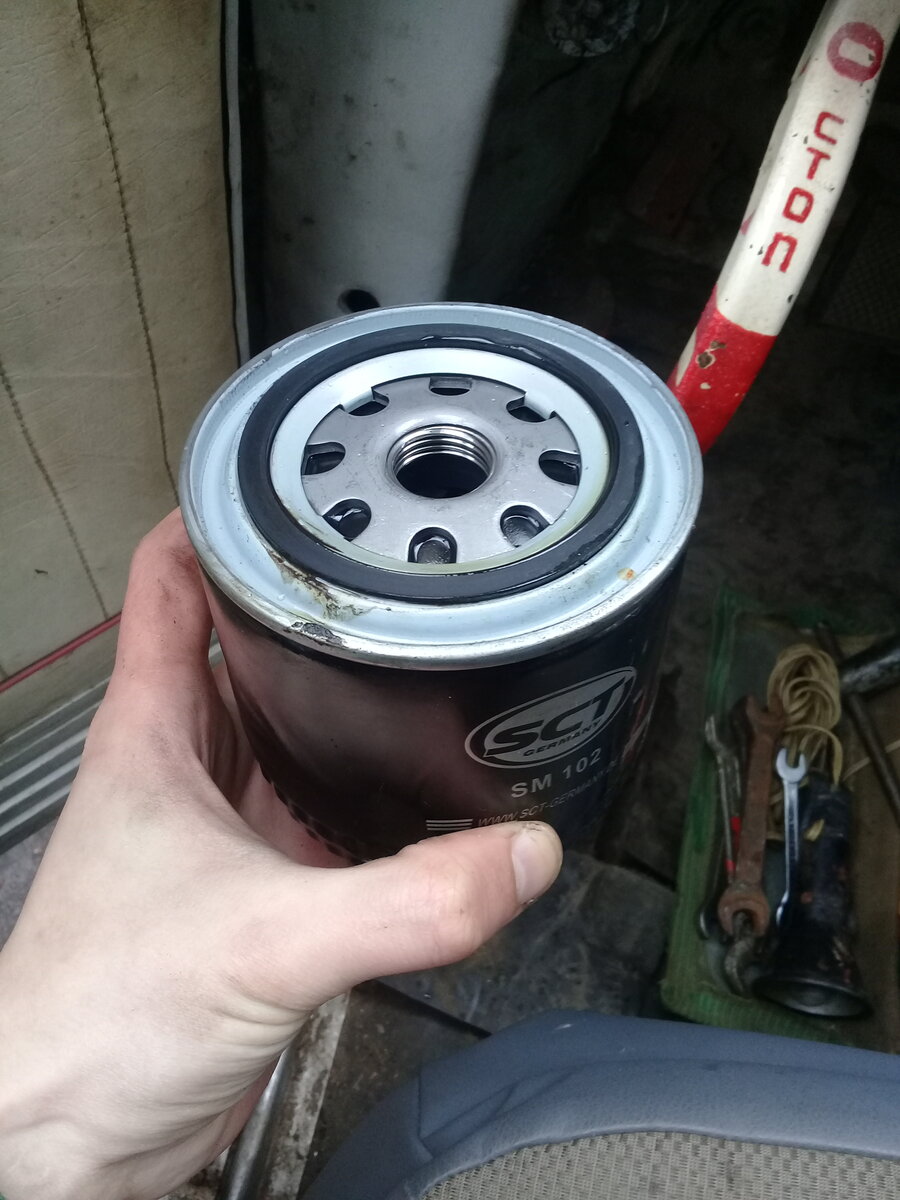

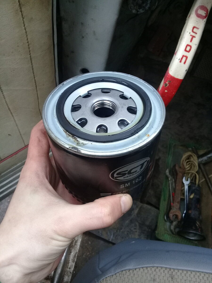

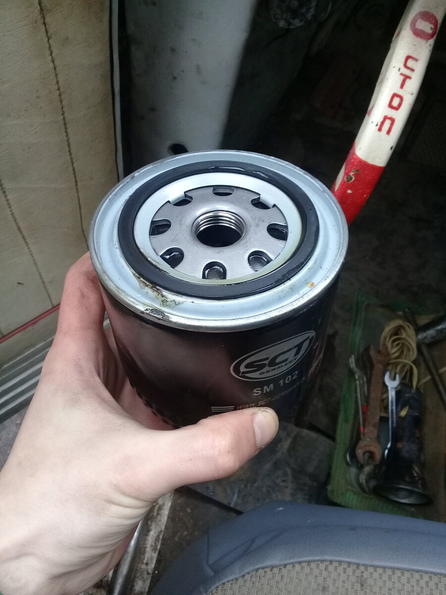

Вот фильтр. Он установлен вместо родного ФГО. В чём неграмотность? Это не фильтр грубой очистки?
5 147
3 549
Теперь это просто нормальный фильтр. Называть его грубой очистки не совсем корректно, ибо по смыслу он более тонкой очистки, нежели родная колба на моторном щите, из-за этого произошла путаница.
Банка фильтра на моторнике тоже присутствует, или ампутирована?
Ампутирована. Хотя думаю со временем в оригинал всё привести, родные ФГО и ФТО ждут своего часа.

Теперь понятно, нет у тебя фго.
