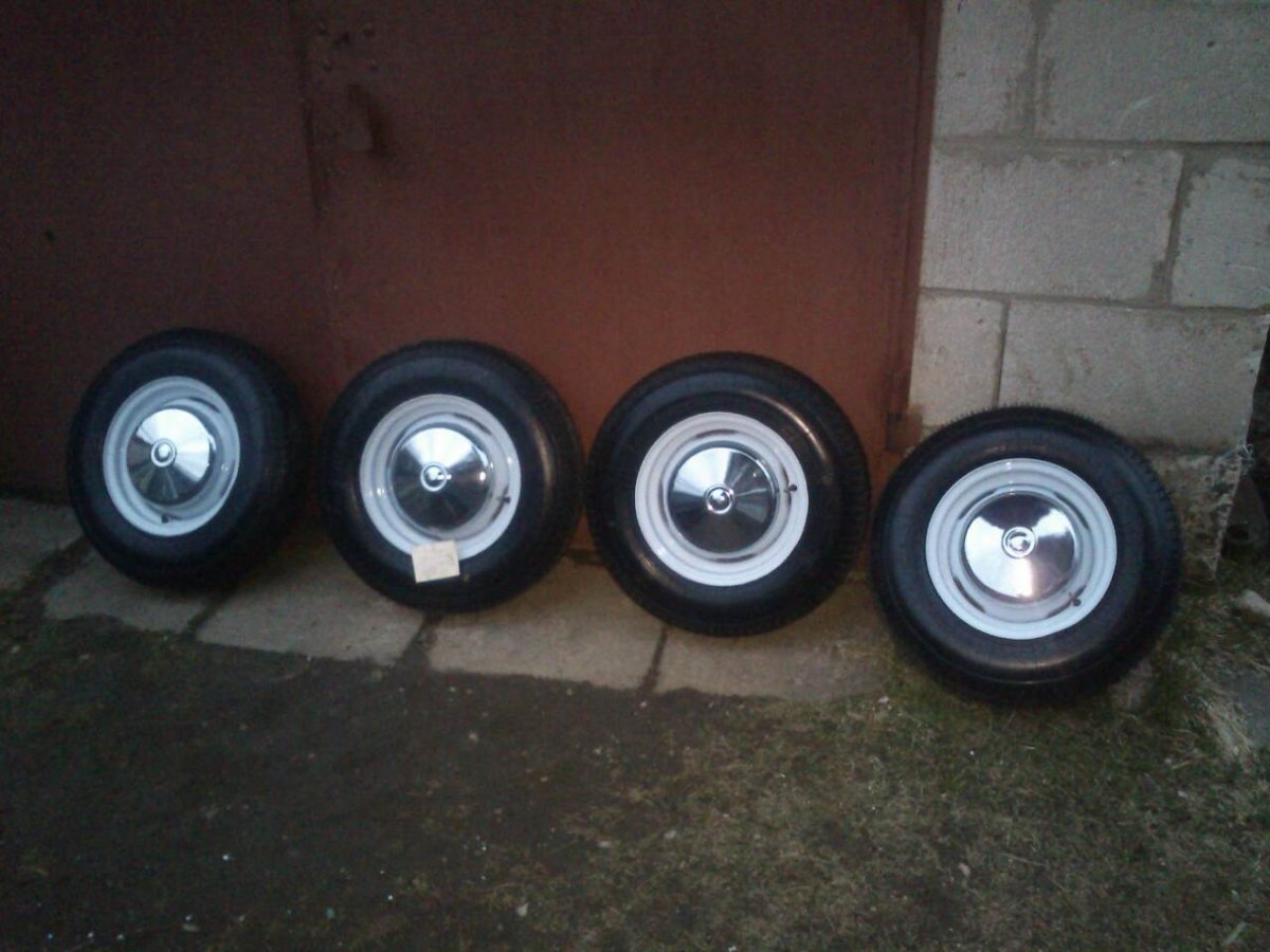

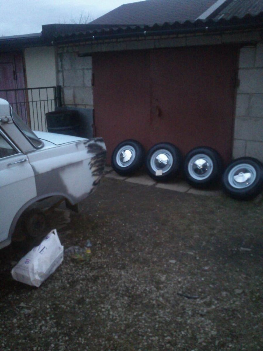

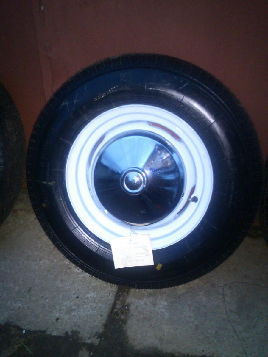

Закончен ещё один этап сборки-мини-восстановления Москвич 408 ИЭ - сборка колес.
Для меня каждый этап - это своеобразная победа, которая все таки приведет меня к той окончательной Победе ГАЗ М-20 )
Хочу сказать СПАСИБО! всем, кто принимает участие в моей своеобразной жизни с ретро-авто.
Особенно - Димасику - за проданные за вменяемые деньги покрышки с камерами, Рустаму - за подаренные колпаки, ещё с этикеткой.
Андрею 111, за постоянную поддержку! Он собственно и закрепил меня в этой своеобразной жизни.
вот итог этого этапа)
4 258
9 257
Дим Отдуши рад за тебя,зная как ты болеешь этим делом!всегда рад помочь в нашем не легком деле!поздравляю еще раз с одной маленькой Победой)))

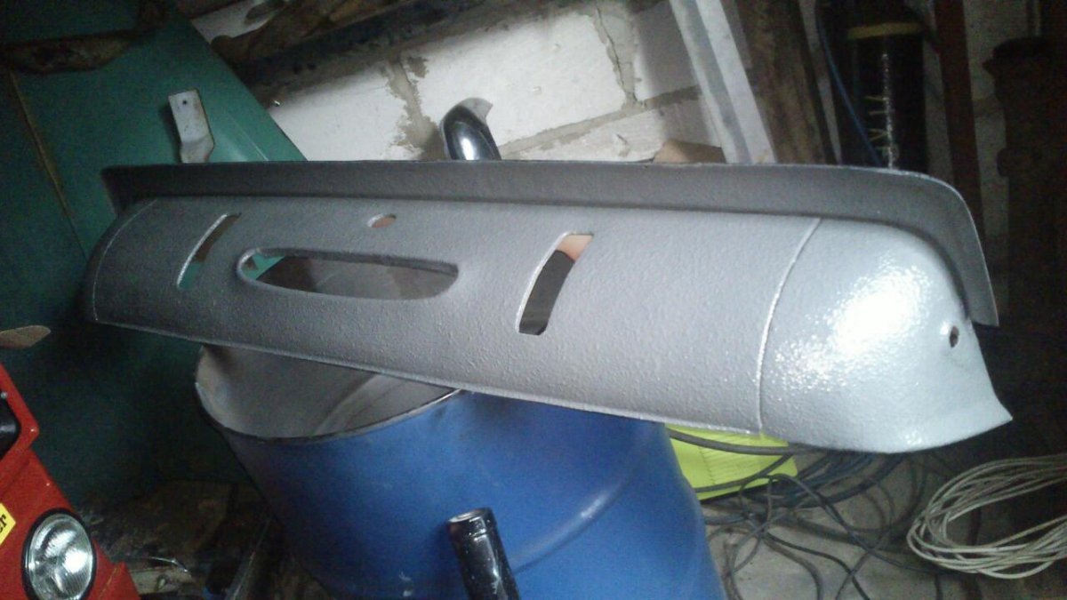

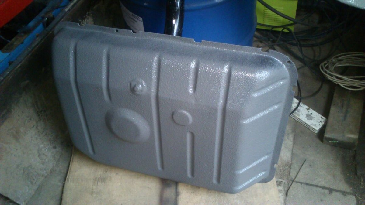

Какими слоями и материалами бензобак покрывал?
Уж больно красивый получился?
он был не плохой )...
очистил ) все до металла... потом кислотный грунт НОВОЛ, потом акриловый грунт, потом гравитекс, потом краска )...
сверху гравитекса нет ) только краска

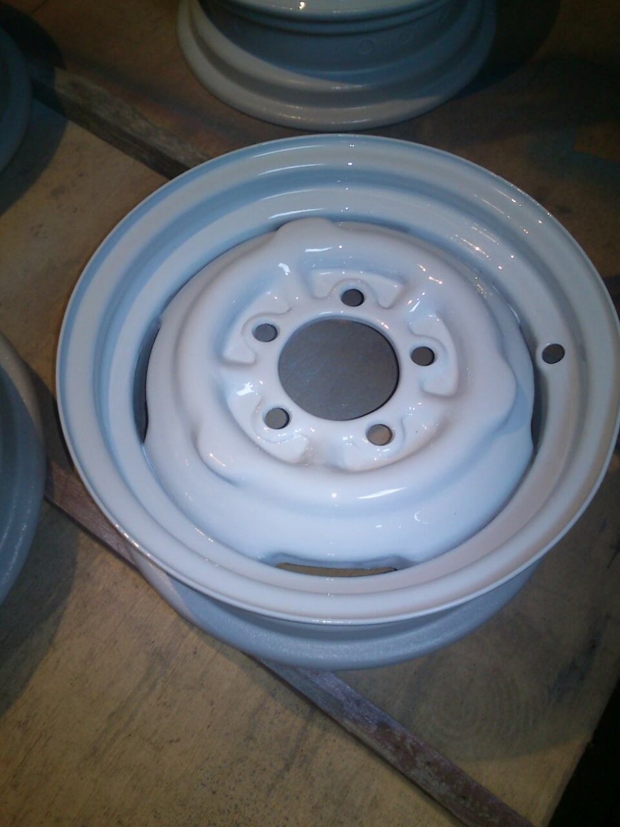

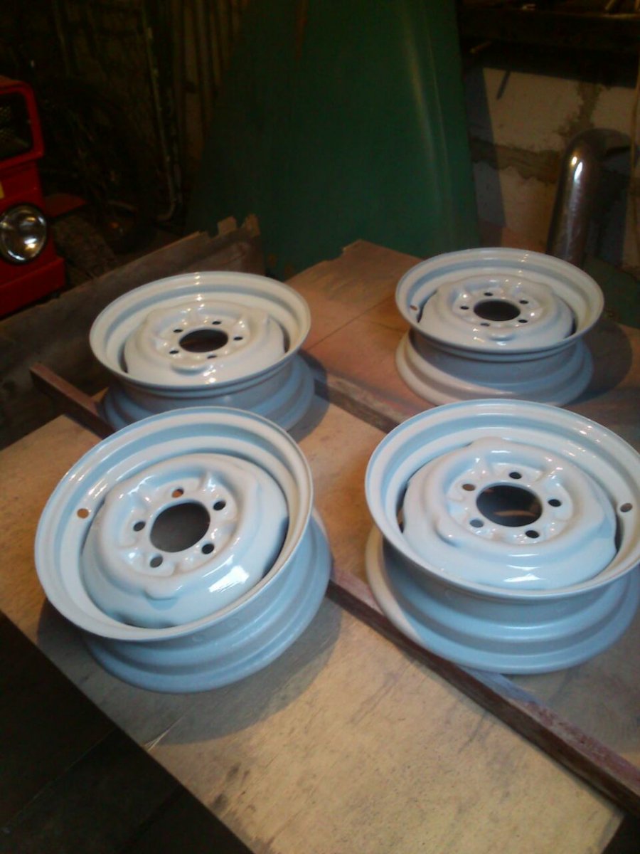

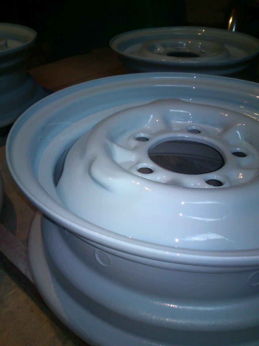

Москвич станет для меня хорошей школой для дальнейшего восстановления победы.
Вот с дисками, например, их нужно красить методом окунания, т.к. этот способ лучше прокрасит отверстия между ободом и средней частью.
3 652
6 051
И шпаклёвкой не ровнял??
при способе окунанием на дисках будут потеки как сопли мамонта)))
Дык возьми Колёсный диск, засунь его в корыто с краской, и сразу узнаешь

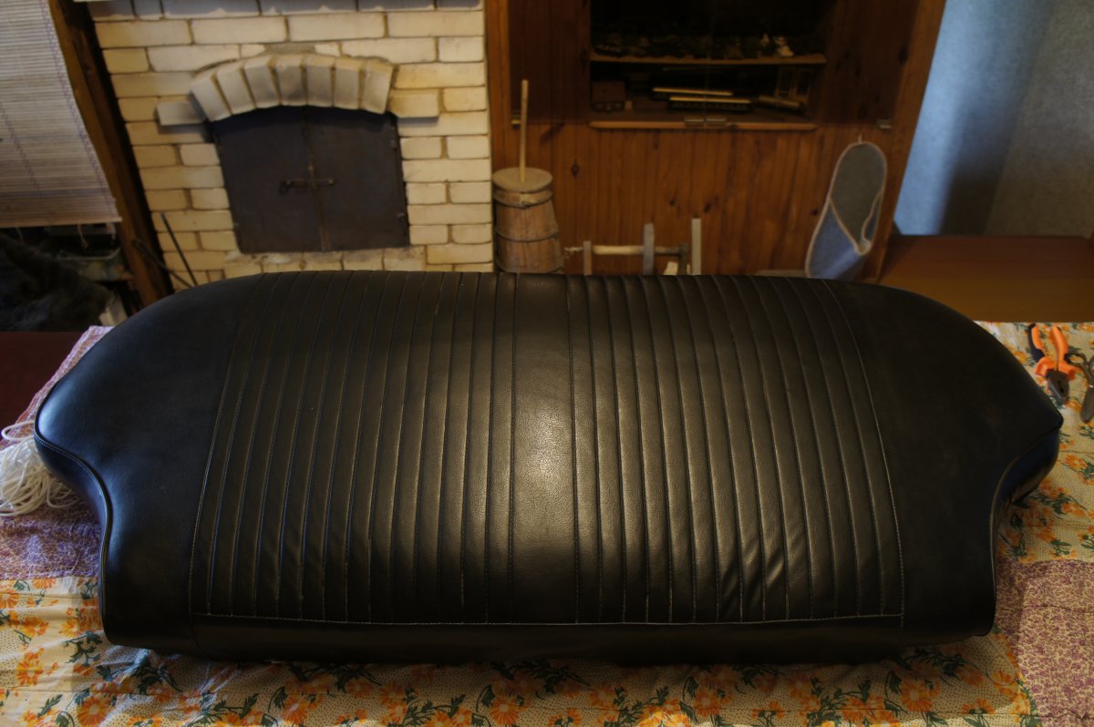

Блин посмотришь ваши темы и понимаешь что у самого руки из зада растут . У вас все быстро и красива . А у меня все долго и коряво .
9 271
10 204
да не верю! )

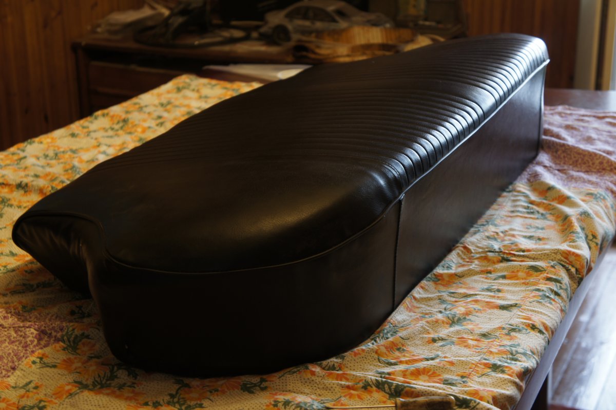

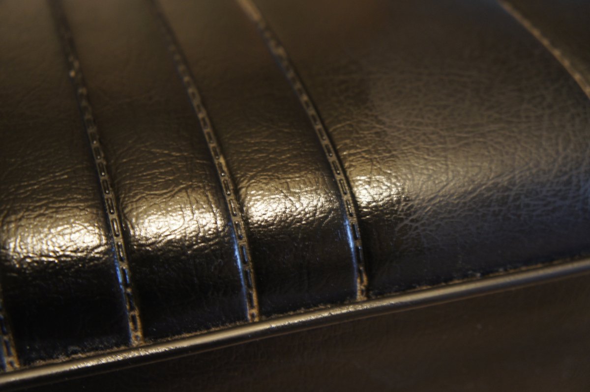

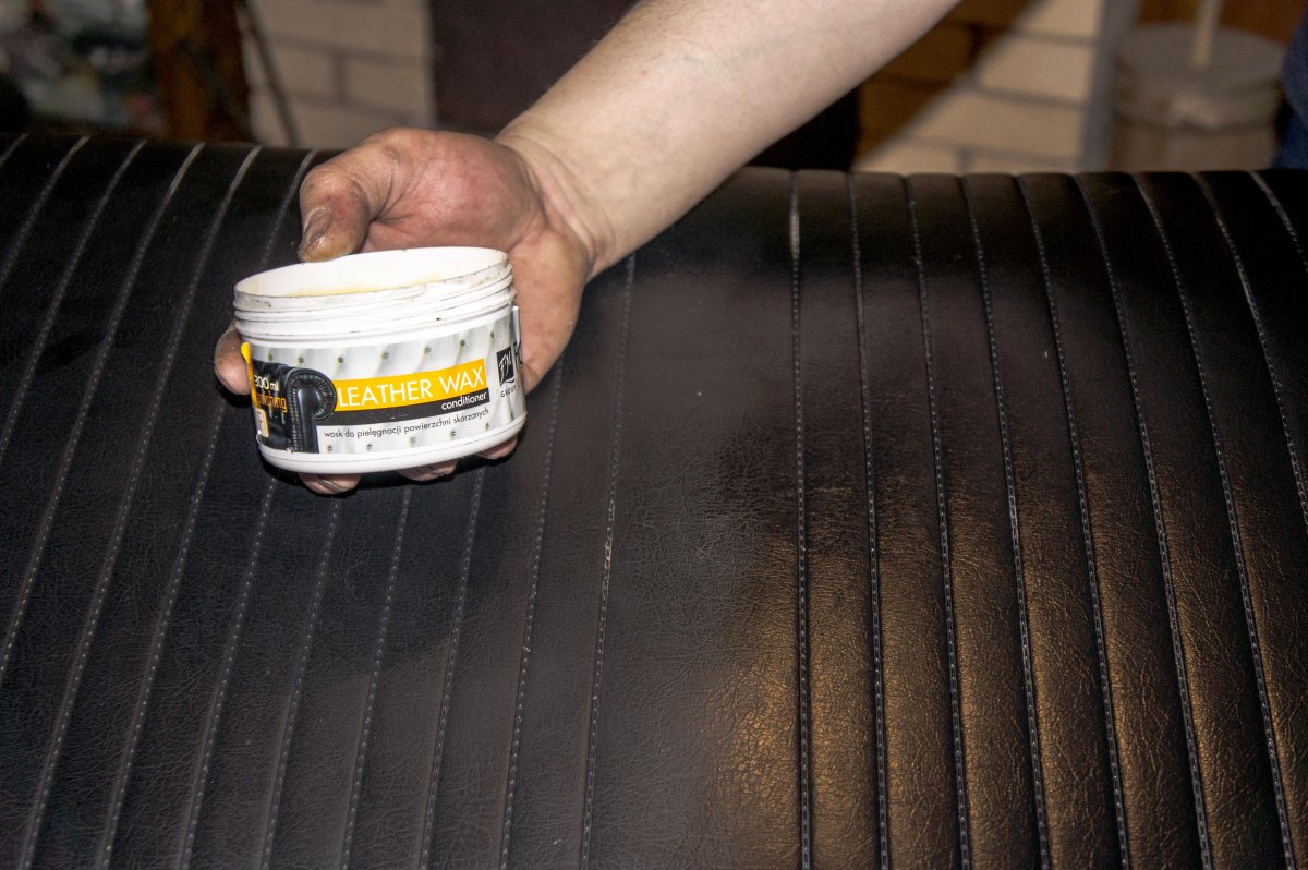

и это же просто переборка )))...
я разобрал, подварил и покрасил каркас, купил ткань... вот собрали ) долго мучались... одна сторона не собиралась... косо-криво было.
я когда разбирал - там все криво было , видно криво скроено или .. ну руки вощем у меня )))
