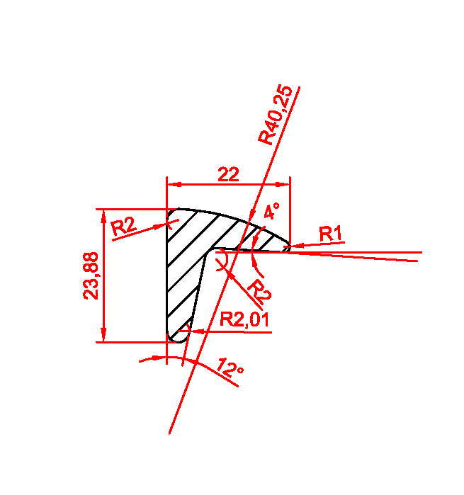

Вот профиль который наверно должен быть на багажнике
