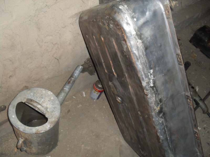

днище у обоих бензобаков вмятое ..попробую разобрать выровнить заворить запоять...заодно почищю..фото процесса скину ..самому интерестно что получиться

При сварке бака будьте осторожны - пары бензина все таки
Какие там пары бензина, от куда в разрезанном и почищенном баке? Неужто в молекулах металла затаились :)

паров бензина нет в помине ...один бак я выпарил....другои лет десять без бензина простоял на машине...даже ржои (на фото видно) успел покрыться...

Ну что-же плесни бензинчику и пары сразу появятся :shock:

поакуратнеи с такими советами ..(а то вдруг кто-нибудь да плеснет ) :lol:

сегодня зачистил внутренности бензобака...хорошии сварнои проварил бак...(варили полуавтоматом) залили полныи воды негде не побежала...в одном месте замокрела пришлось воду слить заварить зачистить и опять дла проверки налить...завтра еще хочу шов пропаять ( на всякии случаи)

опаять - это обязательно, и защита и гарантии герметичности.

понятно сделаю

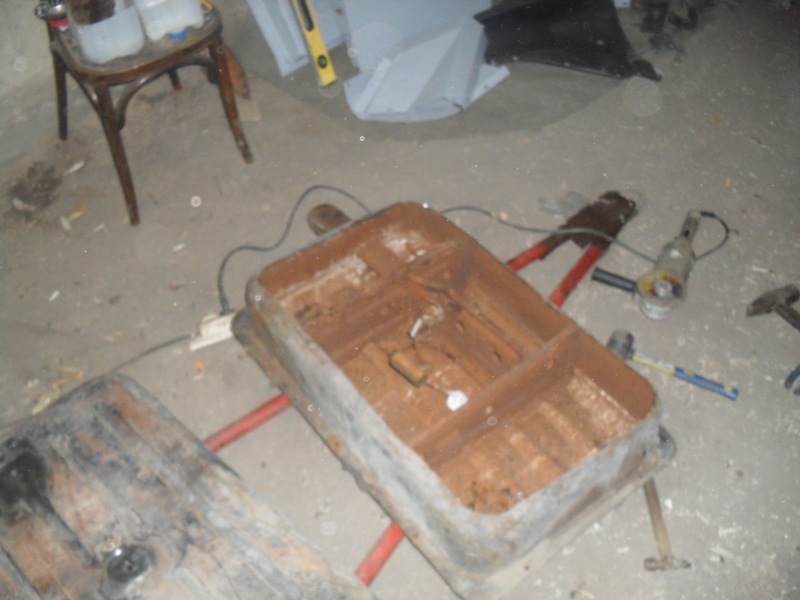

psixoz

Я на своей только внутренности до метала чистил - работа капец... В следующий раз только пескоструйка.... Респект за проделанную работу!

спасибо...да если честно тяжко..руки два дня тряслись и болели...навесое еще можно да и думаю нужно щетками чистить(что не говори тонкое железо нужно пощадить ведь ему более пол века).но кузов только пескоструи...после победы на следующии год хочу газ-67(мои дед в В.О.В на нем шоферил) взять..так сначало пескоструику сам сделаю (без нее никак) да и качество я думаю получше..

Да уж пескоструй дело серьёзное. Главное в этом деле насос. Т.К. пескоструй колхозный мы сделали, песку специального набрали а насос не потянул. Вернулись блин к болгарке :wink:

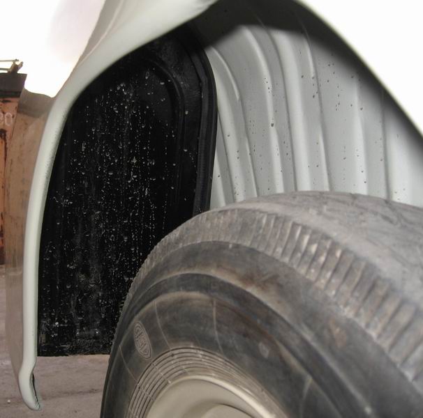

у меня вообще нет не одного заднего брызговика...я так понял что он еще и несет несущию скрепляющию функцию задних крыльев..сегодня поставил крылья..бензобак - сделал шаблон из картона...перырыл весь инет (хочется сделать хотя бы внешне похожими на оригинал) у меня просьба к одноклубникам у кого есть вожможность -скиньте фото как они стоят на машине..(особенно левыи у бака ...интерисует задняя полка)

да я думаю для пескострую нужен трехфазник (380в) или движку замутить заодно компресор и дробилку можно сделать
4 883
1 909
В своем архиве нашел только две фотографии установленных щитов. На фото машина нашего форумчанина айдара.
