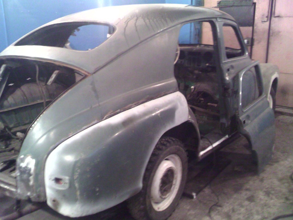

А между тем дела постепенно движутся - забежал сегодня к жестянщикам, жутко опаздывал, так что только сфотографировать успел. Но у меня всё ещё не складывается последовательность действий - жестянщики произведут черновую сборку, всю коррозию заварят, крепления восстановят, зазоры выставят (обещали даже залудить те места, где пришлось повредить олово). Потом с собранной машины я сниму краску, подготовим кузов к покраске, разберём, покрасим, соберём. Так?

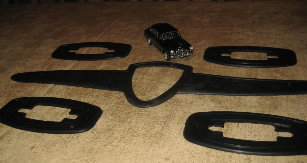

Сегодня стал счастливым обладателем новодельных резиночек (качество действительно замечательное). И журнал с ЗиМом купил (за 260 с чем-то, Победы, к сожалению, разобрали). А ещё на эвакуаторе забрал машину от жестянщиков. Не смотря на все разговоры вокруг : "у тебя не получится!", хочу попробовать сам подготовить машину к покраске (шпатлевать). В связи с этим два вопроса - 1) материалы - слышал хорошее про шпатлёвки сиккенс со стекловолокном. Правду говорят?

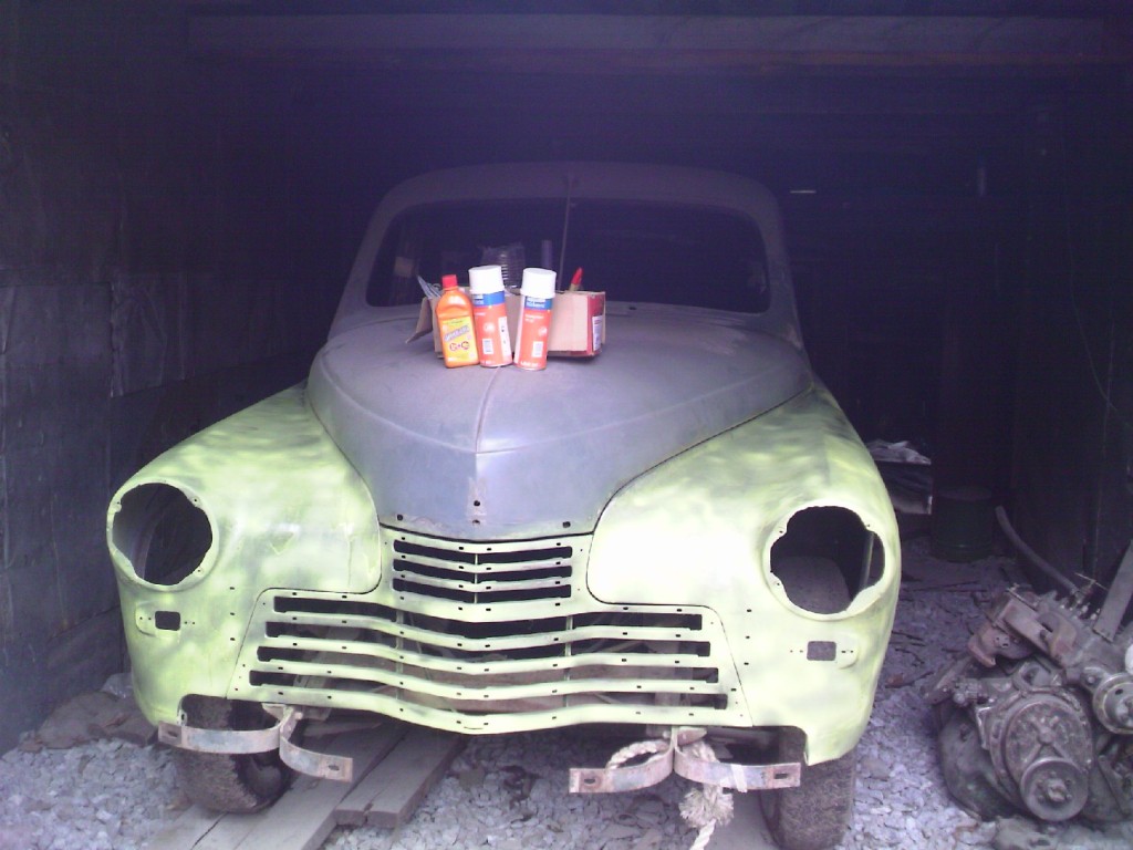

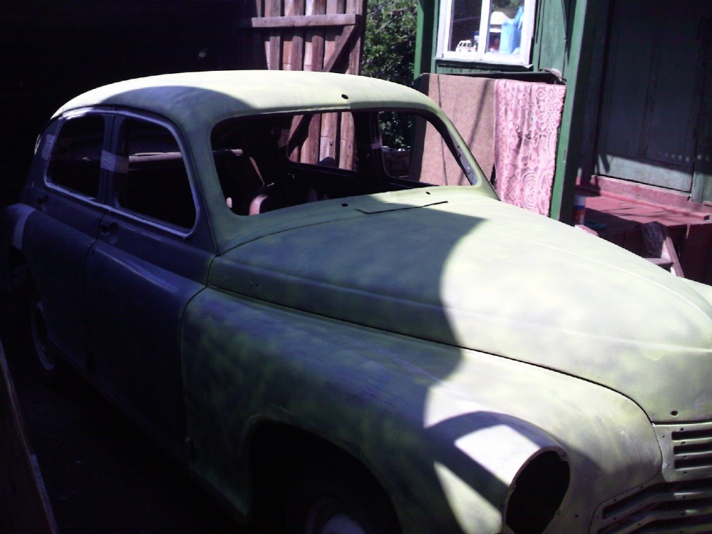

А между тем и у меня дела потихоньку идут - снимаем старую краску и грунтуем. :)

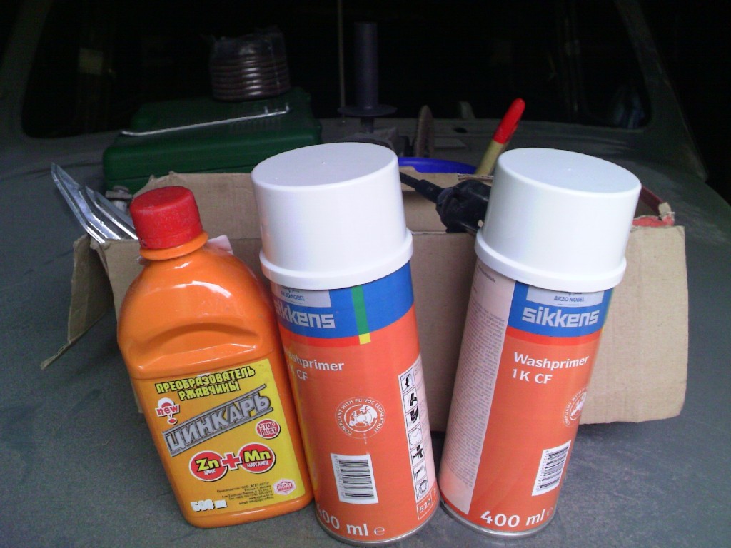

Здравствуйте, друзья! Был (и остаюсь) ужасно занят на работе (но, честно говоря, рад этому т.к. это моё призвание - наука :D ). Но в эти выходные удалось вырваться к Победе - снял старую краску с крыши и капота, покрыл металл цинковым преобразователем ржавчины и загрунтовал кислотной грунтовкой Сиккенс.
