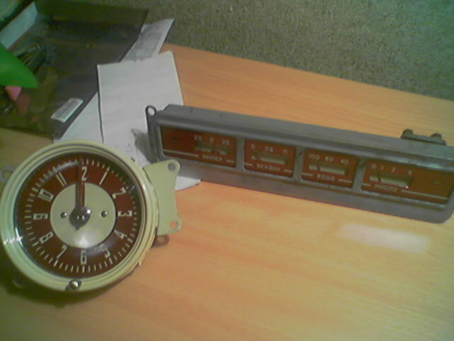

На завтра назначено снятие двигателя и шашлык :) Уже собрал народ (брат, дедушка, отец с другом и я :))). Я открутил все болты и прикрутил к крышке двигателя цепь - под цепь проденем железную трубу и таким образом вытащим двигатель. А ещё как смог восстановил приборы и часы. Краска на циферблате спидометра слезла (протёр какой-то болгарской водкой :) ), так что его перекрашу. Извиняюсь за отсутствие качества фото - единственное - циферблаты покрашены эмалью, а не колорированным лаком. Но вышло неплохо (лучше я не смогу :)) ).

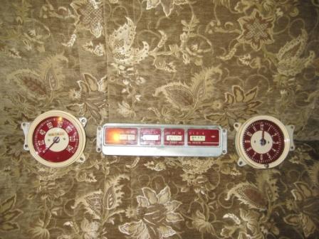

Итак, закончил с приборами.

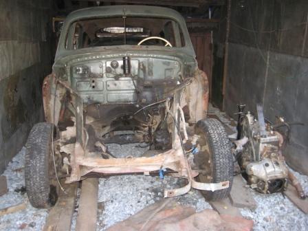

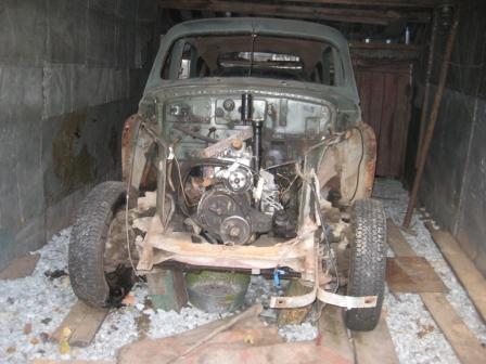

Сегодня опять собрались в старом составе (правда, вместо шашлыка было какое-то узбекское блюдо :D ), я отрезал болгаркой вышлопную трубу (по другому не вышло) и впятером довольно легко вытащили двигун. Два фото внизу: было и стало :)
