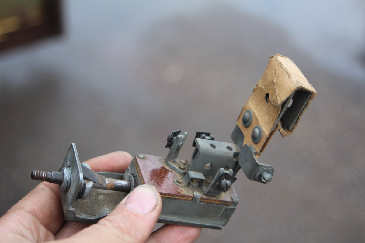

Вчера решил восстановить работоспособность световых приборов. Не работали фары и задние фонари. В переднем подфарнике от 24-ки не работала нить поворота.
Заменил лампочку в подфарнике. Пластиковое стекло от пластикового подфарника открутилось без проблем. Отвёрткой выскреб из него толстый слой слежавшейся пыли. Лампочку удалось вынуть только по частям - сперва оторвал стеклянную часть, далее плоскогубцами и отвёрткой довольно долго выковыривал металлическую часть и контакты лампочки, потом при помощи "вэдэшки" и отвёртки долго-долго разрабатывал подвижность контактной группы патрона. Всё получилось, но час ушёл на минутную операцию...

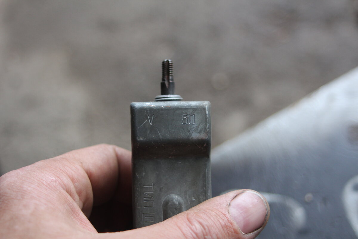

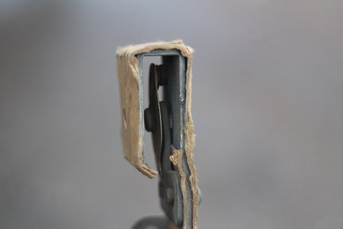

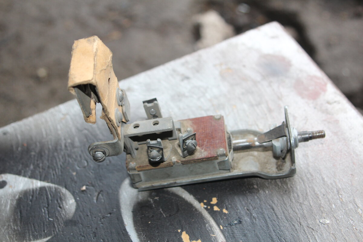

Отсоединил от проводов ЦПС, он оказался с термо предохранителем, выпущен в мае 1950 года (по "Липгарту" такие ставились до сентября 1950 года). После чистки контактов заработали и задние фонари, и подсветка приборов и фары, правда фары работают вместе с фонарями и передними габаритами... Я так понимаю, что в первом положении ЦПС должно быть всё выключено, во втором положении должны гореть передние габариты, в третьем - фары без передних габаритов, ну и задние габариты вместе с подсветкой приборов во 2 и 3 положении. Буду разбираться в чём ошибка!

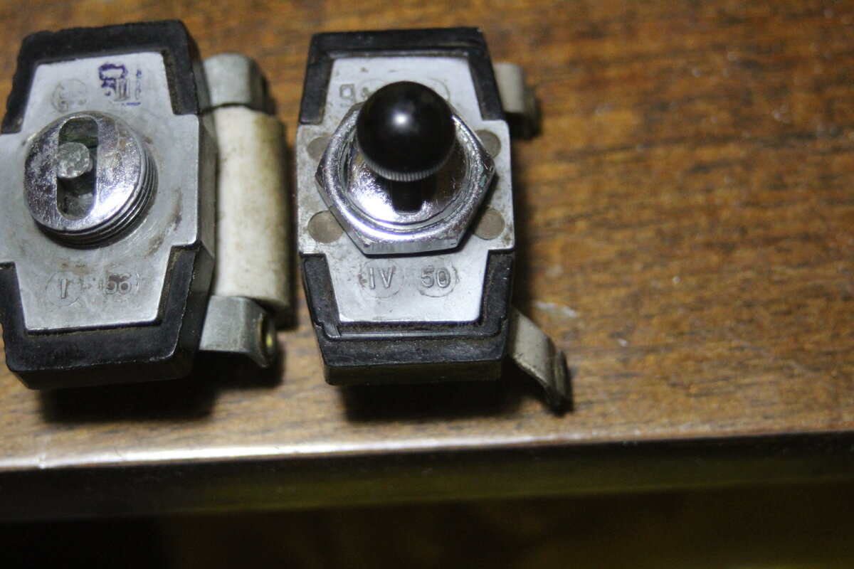

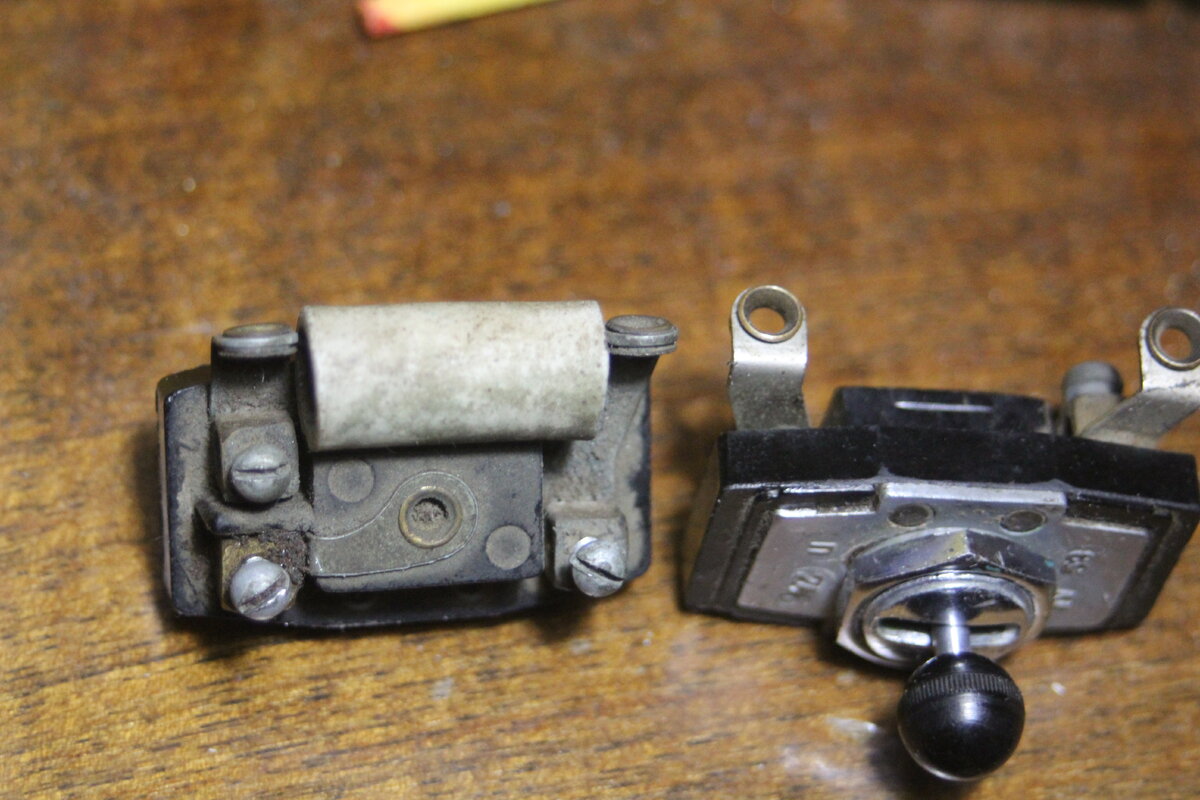

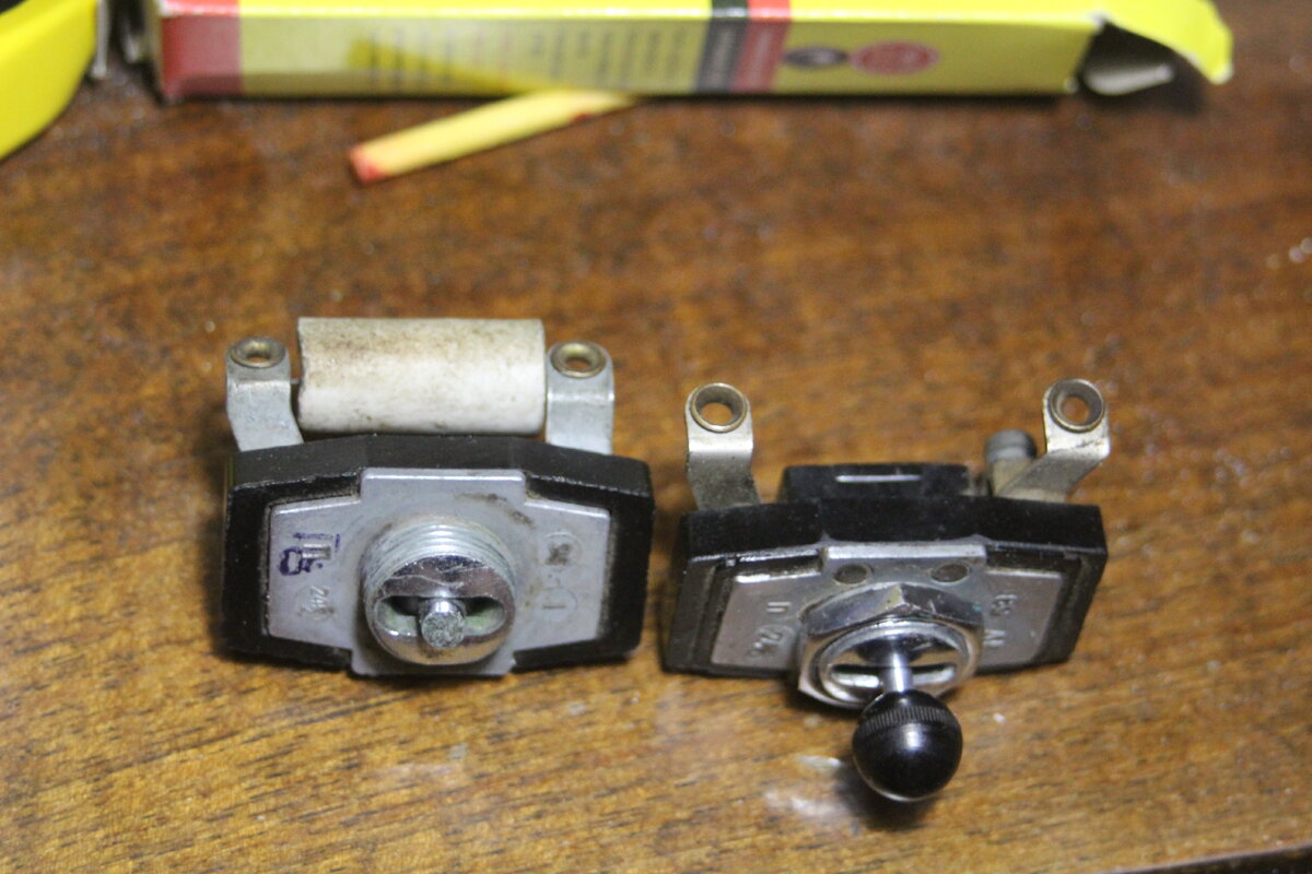

На переключателе освещения щитка приборов у меня отсутствовало дополнительное сопротивление. Коллега-победовод из Дедовска, Олег, подарил мне сломанный переключатель с сопротивлением и родной гаечкой (я свою поставил на выключатель поворотов, там она виднее). Теперь из двух можно сделать один исправный и комплектный!

А ЦПС не, 1- ножным переключаем габариты- ближний, 2- ножным БС-ДС?
10 073
15 101
На 21-ой у меня именно так, как Вы написали. Как на "Победе" должно быть, точно не знаю. Нужно почитать книгу.
По схеме - сперва габариты, потом фары.
Старик М.
1 898
4 370
Ножной переключатель меняет только ближний\дальний. Выше у автора логика работы цпс описана правильно.

А при работе фар габариты тухнут. Тебе родные корпуса фонариков лежат

Нет не тухли! Я даже не знаю, что за ерунда! Вчера открутил ЦПС, отсоединил провод фар, вроде на контакт в ЦПС шло напряжение, но меньше 12 вольт. Снял ЦПС. Прозвонил тестером - всё нормально работает. Поставил ЦПС - всё заработало в штатном режиме! На замыкающей пластине в ЦПС стёрлись пупырышки контактов, я думал что может пластина перемыкает лишнее, но всё нормально заработало. Может смазка литиевая, которой я смазал стальные трущиеся детали, на контакты попала и по ней ток пошёл?

Уже всё нормально заработало! Даже не знаю почему такая ерунда получилась... Первый раз в жизни такое вижу! Снял ЦПС, прозвонил - всё нормально работает. Поставил на место, все провода на те же места - всё заработало! Что бы постоянно работали передние габариты их нужно перекинуть на соседнюю клемму, к задним и подсветке приборов, но мне нравится именно как с завода! С учётом того, сто выезды будут разовые, преимущественно днём и летом, думаю не страшно. Вот на повседневной Буханке с завода передние габариты горят постоянно, плюс в бардачке запасная галогеновая лампа лежит.
