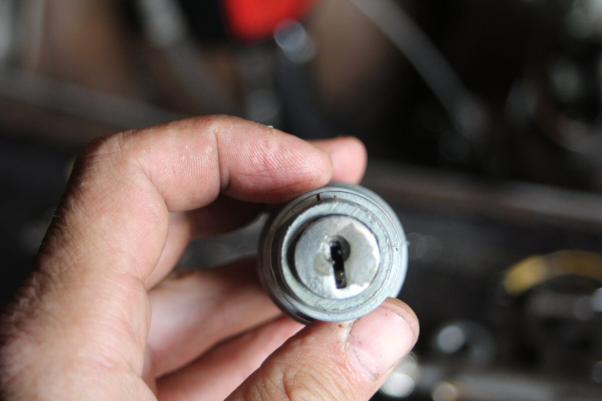

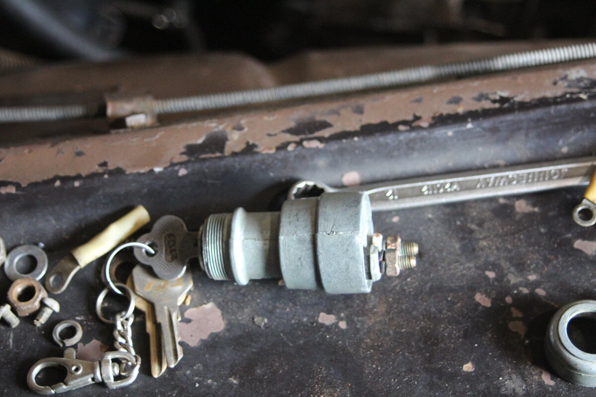

С переходом на родной стартер отпала необходимость в третьем положении замка зажигания, в связи с чем был преобретён на форуме другой замок. Один зиловский сменился другим зиловским, да, не родным, немного пострадавшим от хранения, но идеологически правильным.

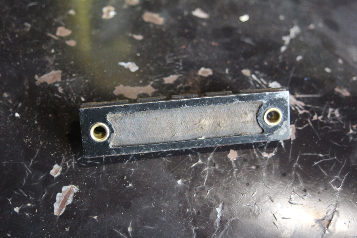

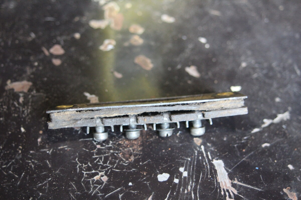

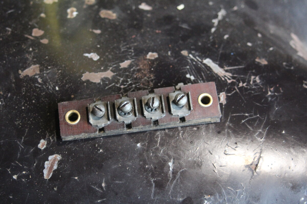

При замене проводки были сняты и очищены соединительные панельки фар и подфарников, по факту они оказались довольно сложной конструкции!

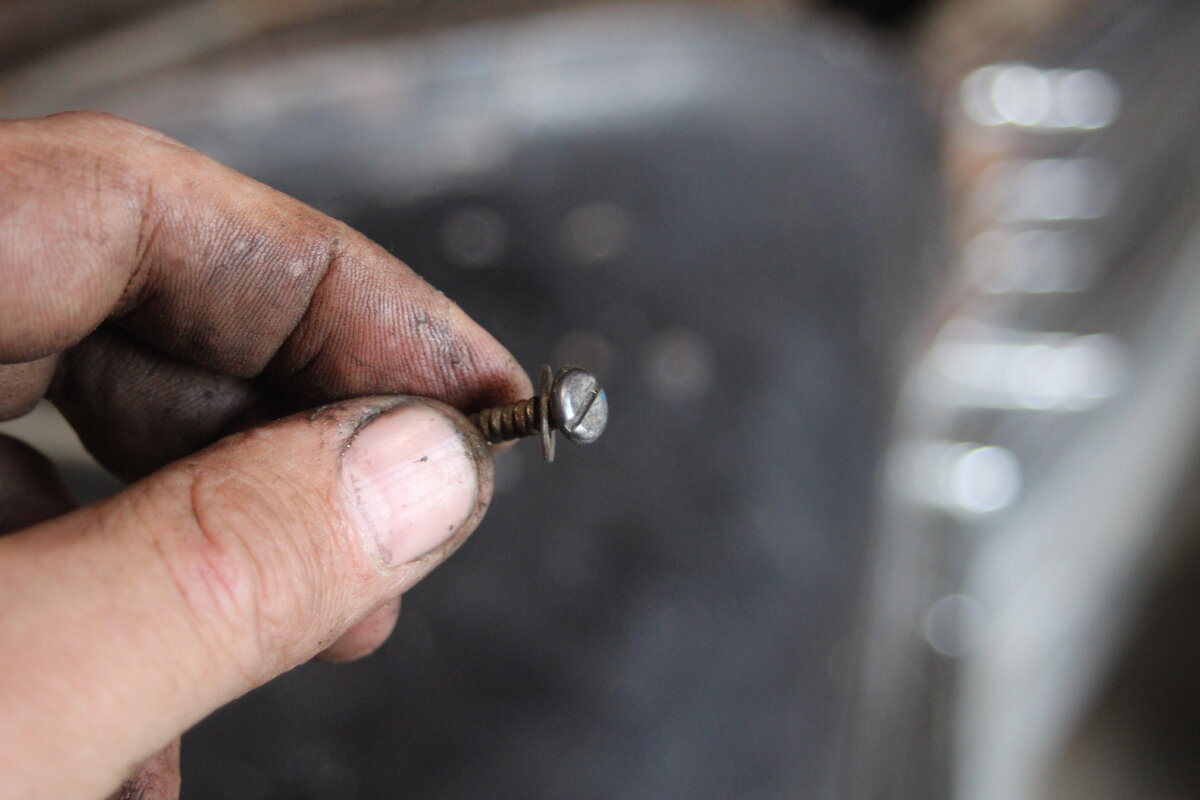

И родной саморезик крепления панельки. С шайбой!

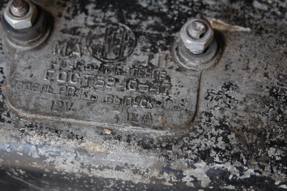

Разжился РР-12 у нашего одноклубника забившего на форум...
Оно, правда на 4 года моложе машины, но я как-нибудь переживу такое несовпадение...

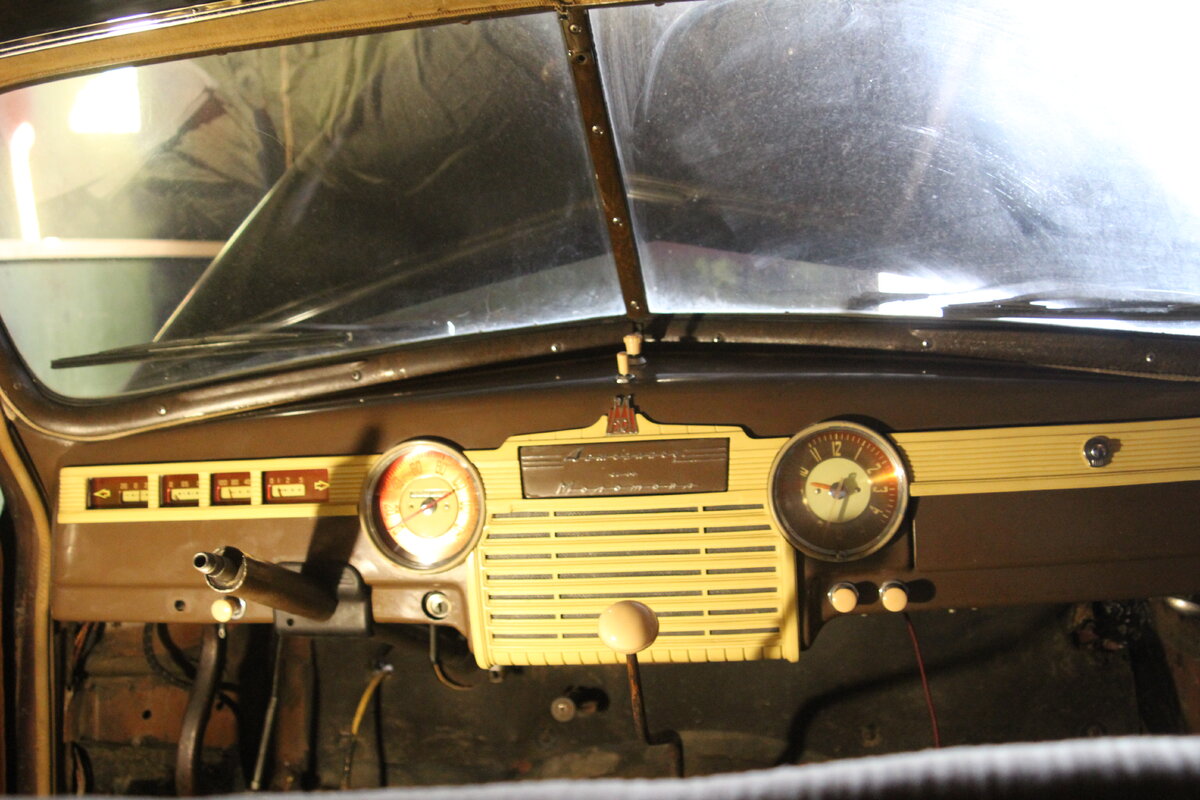

Соединять проводку под торпедо удобнее при снятом руле лёжа на диване, иногда закинув ноги на спинку дивана, к потолку, а голову положив на напольные педали.

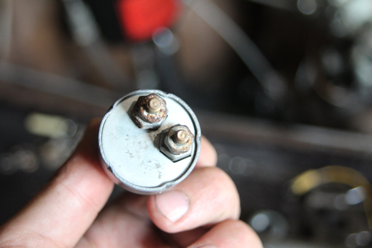

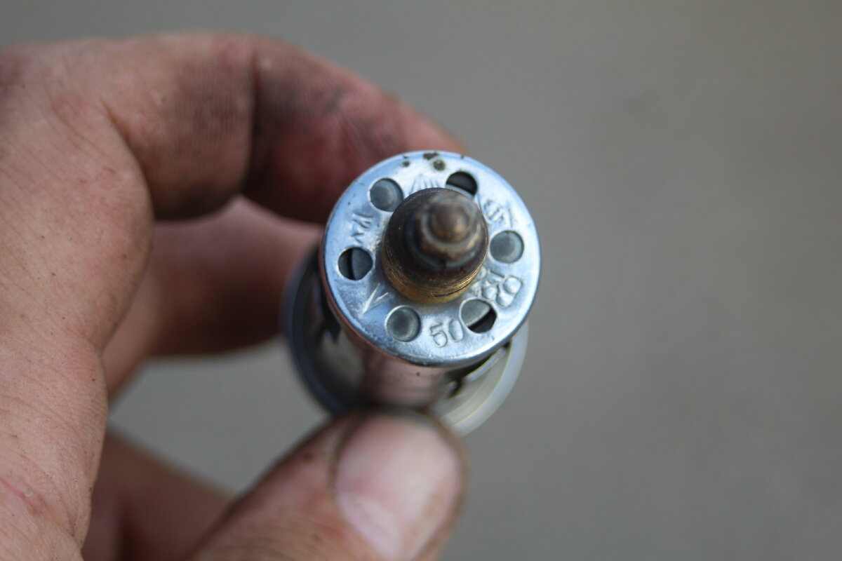

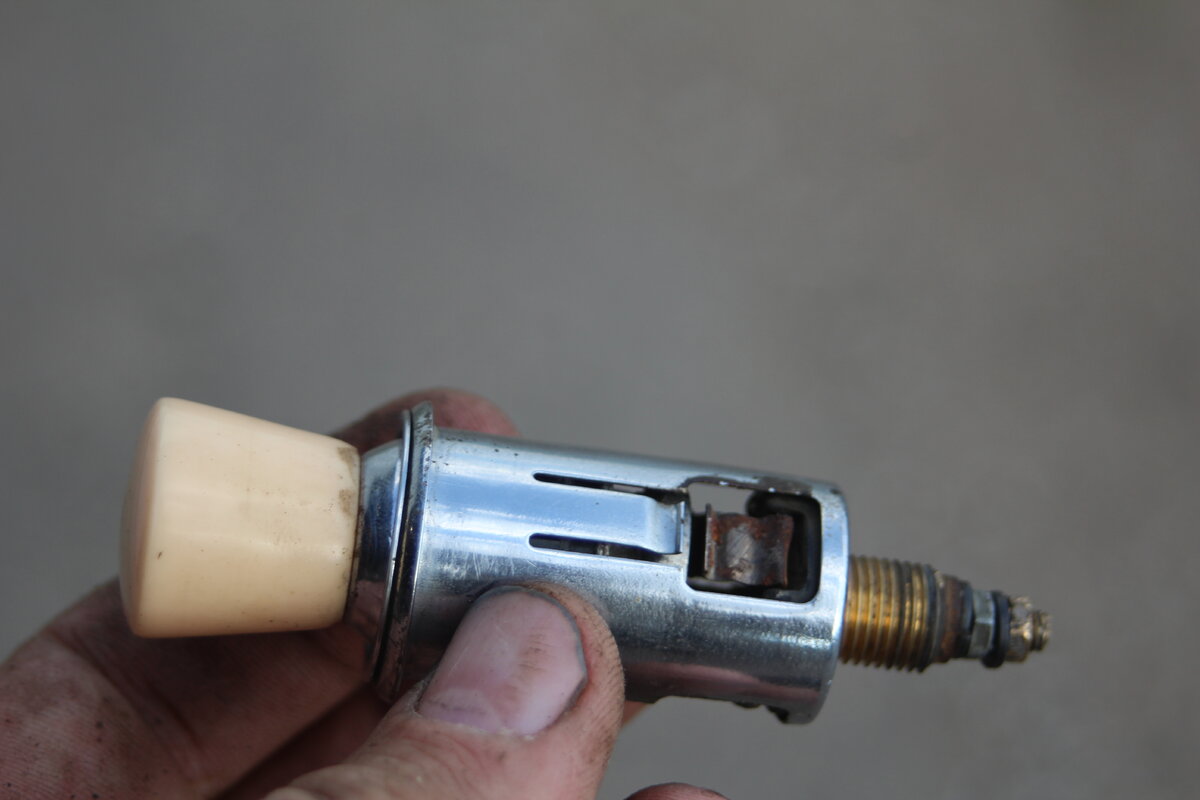

Прикуриватель - май 1950 года. Я отогнул ему усики на корпусе и он стал работать - отщёлкивать примерно через 30 секунд.
Интересно! У меня на машине была ещё старая схема проводки, как на схеме 1949 года. Провод к прикуривателю шёл от амперметра и был в общем пучке с проводами от выключателя поворотов! В новой схеме провод идёт от теплового предохранителя в большом пучке проводов. Я соединил прикуриватель новым проводом.

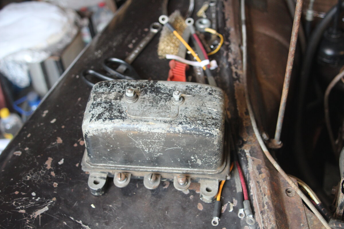

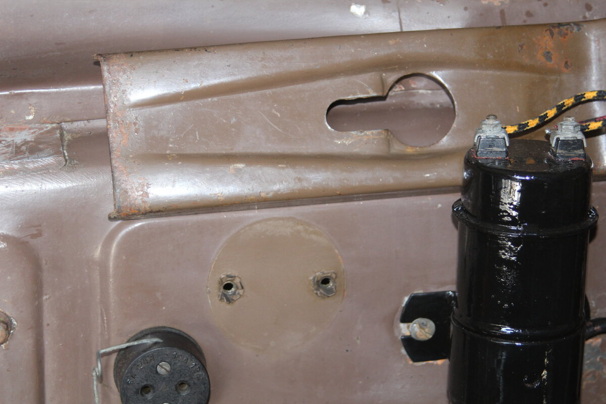

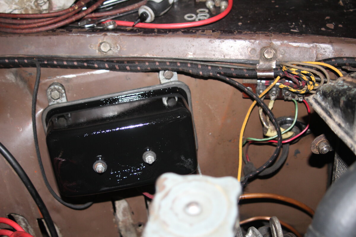

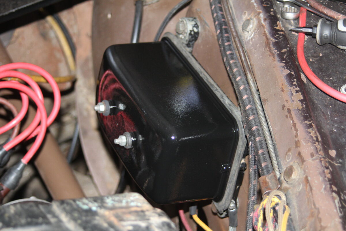

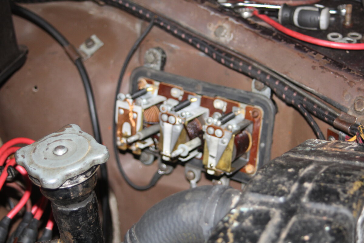

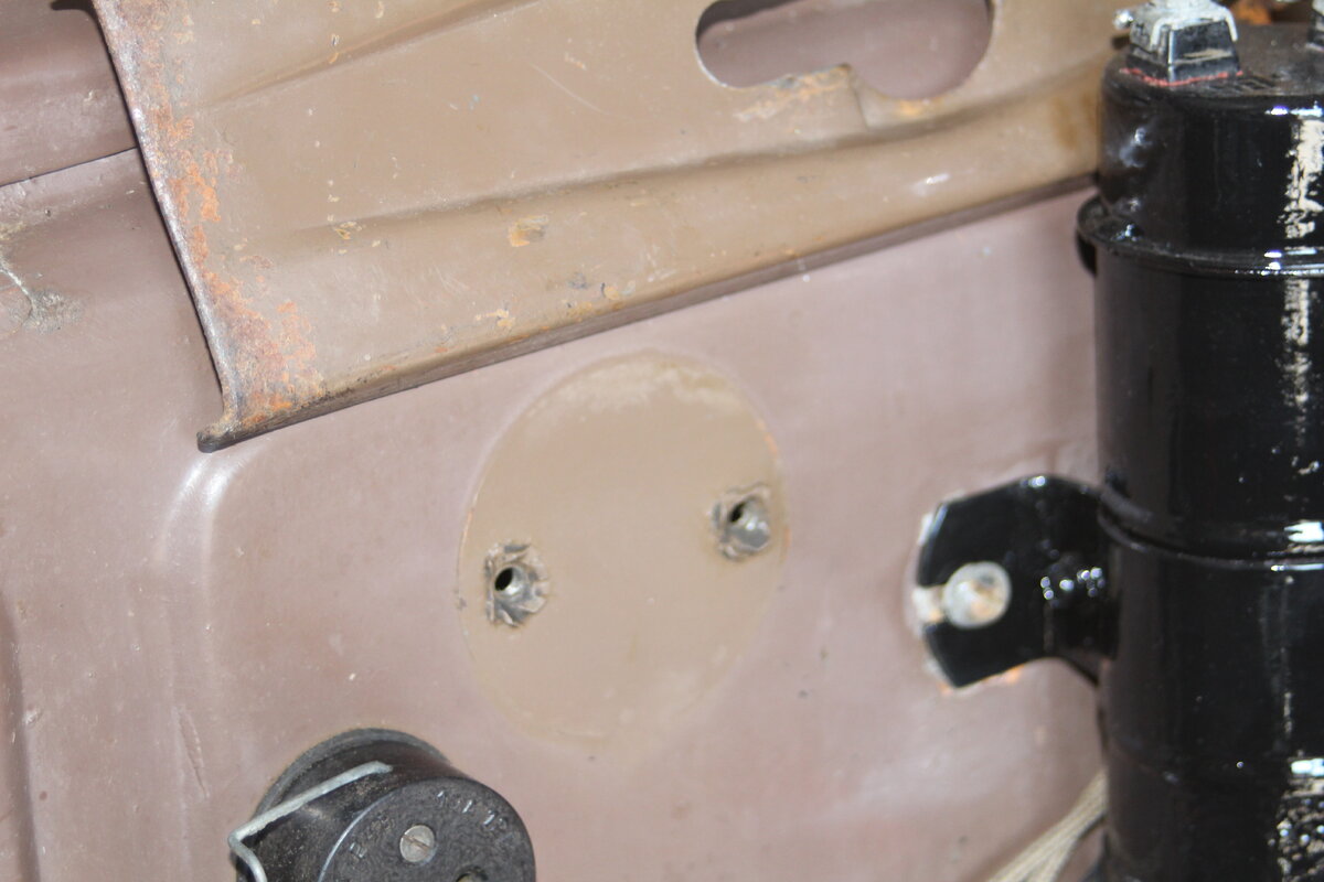

РР на месте. У меня на машине оно крепится болтами в закладные гайки снаружи брызговика. На моё счастье в гайки были завёрнуты болты, которые я при помощи "вэдэшки" долго и нудно в раскачку выкручивал. На поздних машинах уже стали ставить шпильки. После соединения проводки при запуске двигателя зарядка пошла. Генератор и РР оказались рабочими.
Крышку снял что бы покрасить.
Получилось с лёгкой шагренью, что меня даже очень обрадовало.
Кстати, над реле должна быть скобка для проводки? Думаю, ставить её или нет?

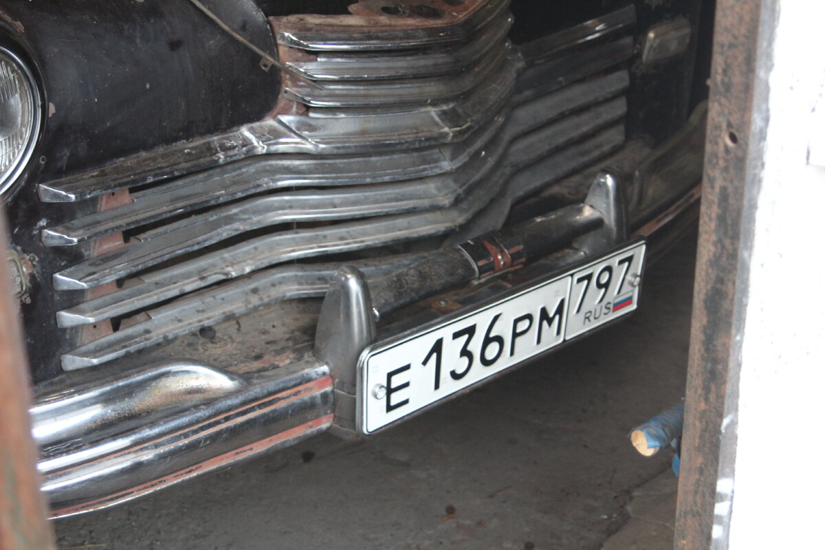

Ну и поставил наконец клыки подаренные Сашей Историком и номерной знак н а болтики подаренные Сашей Паккардменом.
Читаю и думаю - это подарили, то подарили... Прям халявщик какой-то!

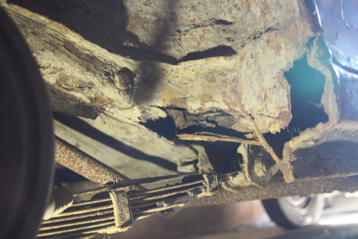

Начал с заднего правого колеса, которое хорошо так дымилось в Ельце, когда машину тащили в ГАИ на переоформление.

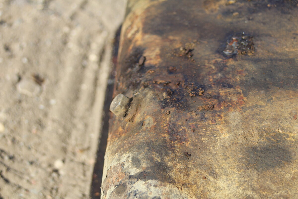

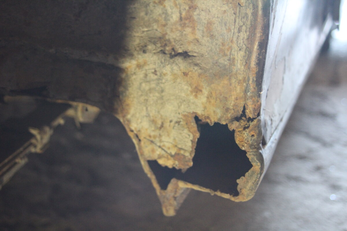

Снял колесо и начал металлической щёткой соскребать грязь из под крыла. Пару вёдер соскрёб, включая заглушку порога и кусок лонжерона от переднего кронштейна рессоры до кронштейна амортизатора... Нужно заметить, что остальная часть лонжеронов довольно корявенько но добротно заварена, включая левую сторону, где от кронштейна амортизатора остались только воспоминания, а в пол вварены стаканы под телескопические амортизаторы. Стоят новые пороги толщиной минимум 1,5 мм, стедняя стойка вывернута, так что дверь нужно прилично хлопать что бы закрыть. Так же заменено дно бензобака, на данном этапе может оно и к лучшему!
Первая ласточка дырочка...
Ну вот как-то так... Но это пока самый неприятный кусок.

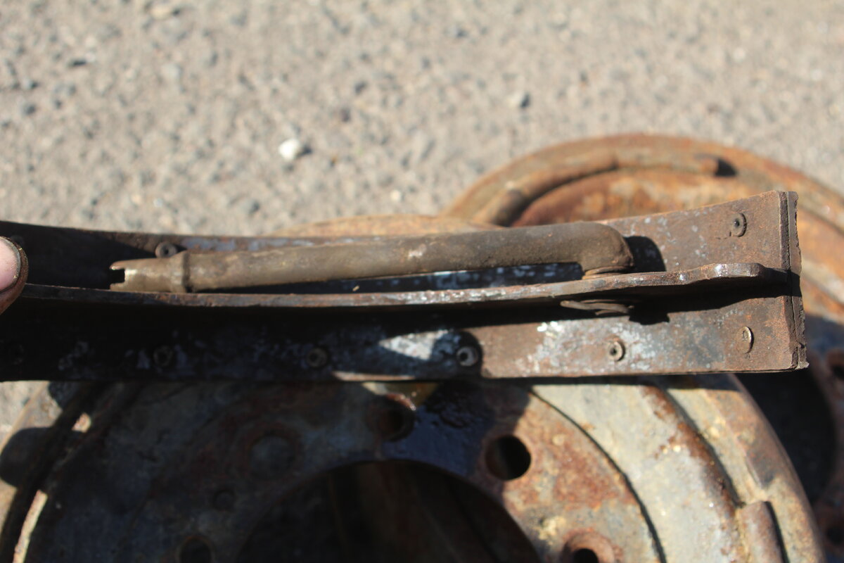

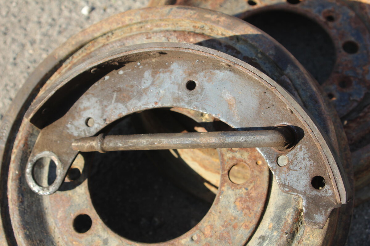

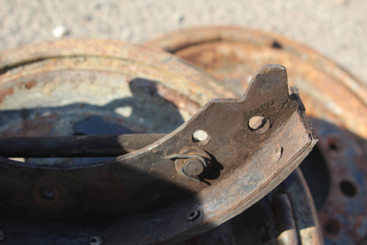

Дальше скинул барабаны, Пыльники на цилиндре почти обуглились, во всяком случае рассыпались в руках. Мост волговский - обратил внимание что полуось имеет осевой люфт миллиметров 5! Снял полуось, снял опорный тормозной щит. Щит от "Победы", с двух сторон щита толстенные паронитовые прокладки! Всё отмыл, забил новую смазку в подшипник полуоси, паронитовые прокладки заменил на тоненькие картонные, люфт стал значительно меньше. Купил и поставил новые тормозные цилиндры, новые колодки. Сперва заднюю собрал с тягой ручного тормоза, а потом переднюю - а там интересная тяга. На 24-ках стоит тяга с плечом и эксцентрик, а тут просто Г-образная тяга. Я нашёл в закромах волговскую тягу и эксцентрик и поставил их. Потом посмотрел победовский каталог - там всё как на "Волге" - тяга с плечом и эксцентрик! Моя тяга не похожа на самодельную! От чего она может быть?
HistoriK
14.02.2011
2 280
7 546
Механизм ручника может быть ранним/поздним. Надо каталог по году посмотреть. У меня он уже другой. Кузов конечно уставший, там от короба к брызговику скорее всего гниль вскроется.
От правого рычажника кронштейн вижу, а левый почикали вместе с родным коробом ?

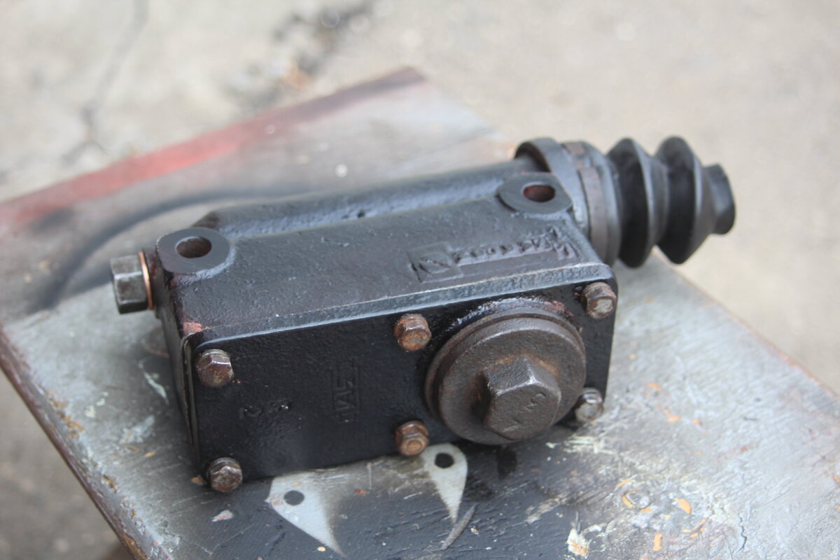

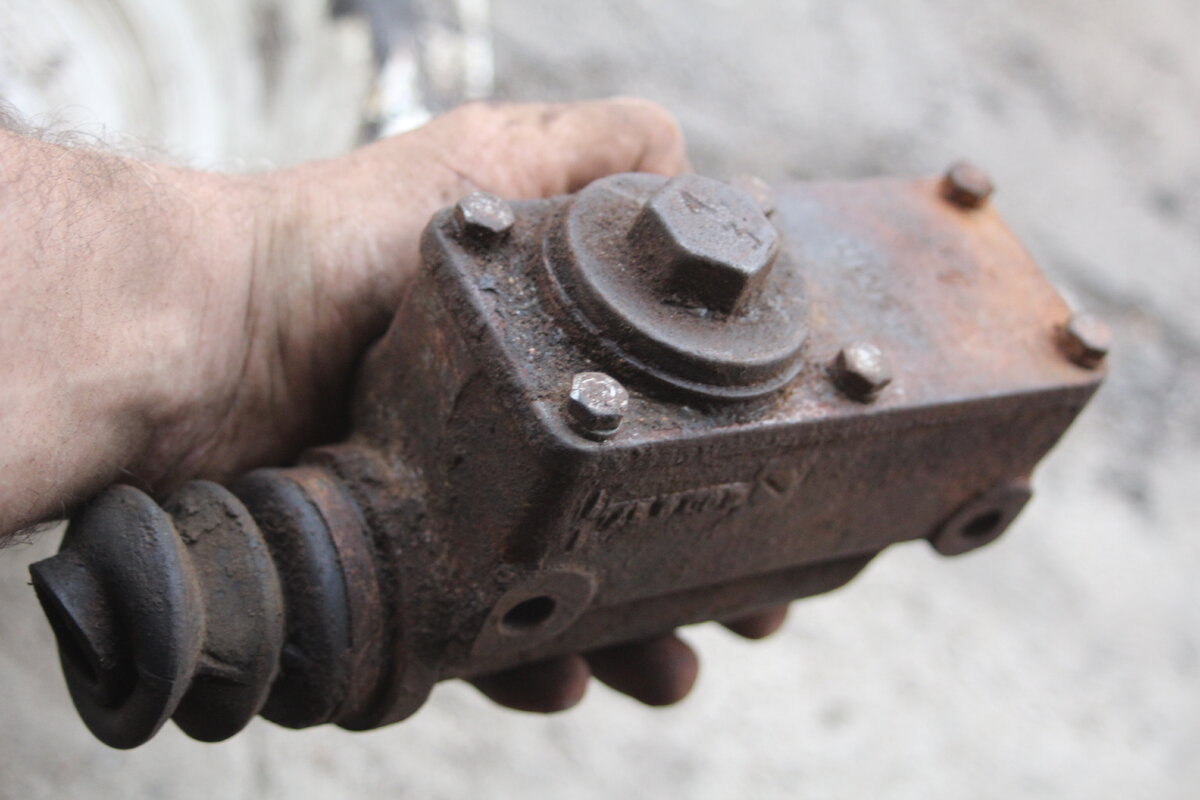

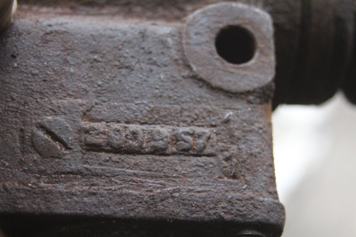

Далее полез под машину и снял ГТЦ. Он оказался весьма свежим и вызвал некоторые подозрения, что даже лаже может быть китайский. Ещё один ГТЦ мне отдал Саша Историк. Его то я и решил разобрать. Подкупили правильные головки болтов торчащие из чёрного комка грязи. Несколько минут шмурыганья отвёрткой и металлической щёткой придали ему форму цилиндра.
И проявили клейма и отлитые цифры.
Если это дата отливки, то отлит корпус 20 сентября 1957 года.
Резинки в цилиндре разложились, но зеркало оказалось в весьма бодром виде! Разобранный цилиндр снаружи я почистил болгаркой с мягкой щёткой, а внутри скочбрайтом с вэдэшкой. Ну и решил облить из балончика грунтом и абровской чёрной краской купленной чёрт знает когда и привезённой с дачи. Мне кажется, что с завода цилиндр не красился, а анодировался.
Цилиндр пока ставить не стал - попробовал промыть трубки. Спирт сходу не нашёл, взял шприц и обезжириватель, потом продул компрессором, НО цилиндрики на левой стороне ещё не отсоединены, по этому процесс повторю, по этому ГТЦ не ставил.

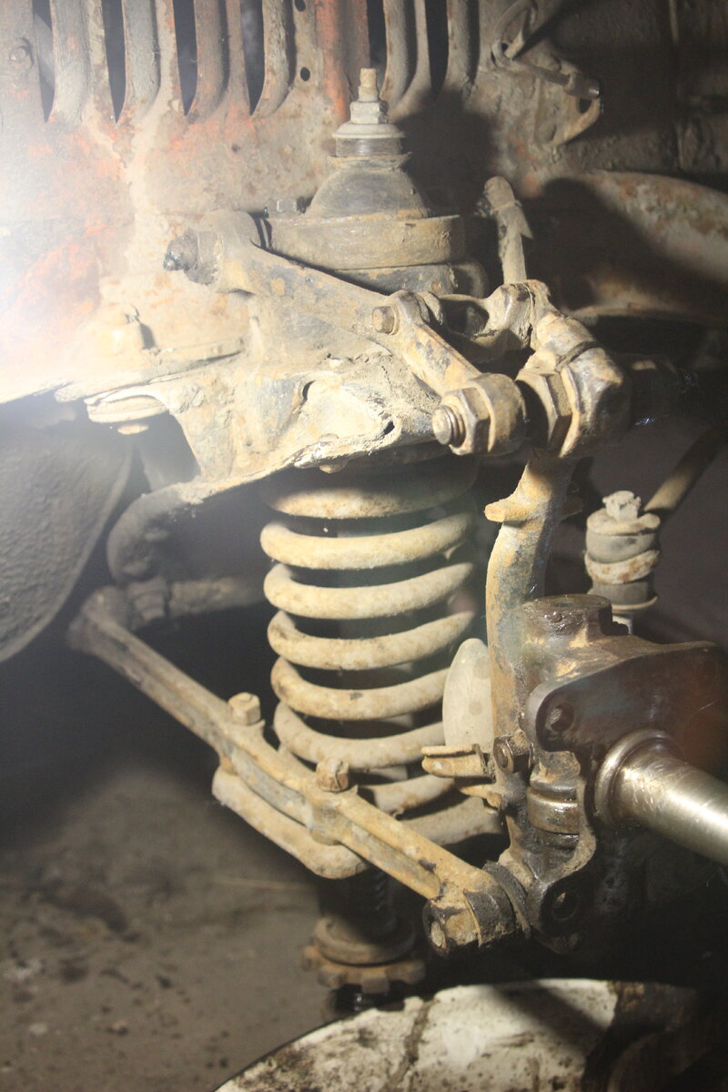

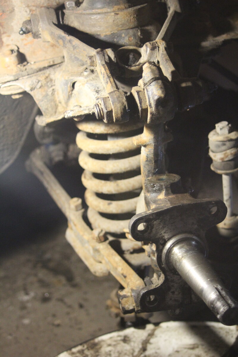

Далее разобрал переднее колесо. Колодки довольно свежие, клееные, барабан волговский, "солдатиков" на колодках не было, как и пыльника на одном цилиндре. На роликах наружнего подшипника ступицы выкрошенная поверхность, как быдто туда что-то попало. Передняя балка от 21-ой. Смутила пружина - подвеска растянута до отбойника, а пружина, такое ощущение, при полной нагрузкесама сложится, а до верхнего отбоя подвеска не дойдёт. Ещё Саша историк обратил внимание, что на низкой резине моя машина была выше чем его на родной! Пользуясь случаем, прошприцевал маслёнки на левой стороне, а из шкворня вывернул маслёнку и пролил его вэдэшкой и повращал туда-сюда пока он не стал более-менее легко двигаться, затем завернул маслёнку и попытался прошприцевать - смазка полезла из под крышек, так что по хорошему этот узел нужно бы перебирать и менять цапфу, так как на ней посадка под внутренний подшипник уже накернена. Но на неродной подвеске я не хочу это делать...
Видна короткая стойка стабилизатора от последних Волг.

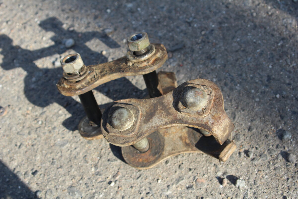

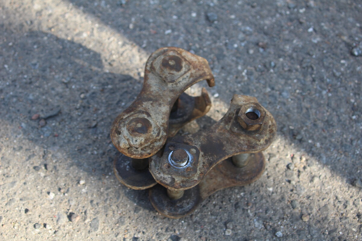

Серьги рессор. На одной свежие оцинкованные пальцы, на второй один палец весьма подъеден, и уши около него тоже. Головки пальцев, кстати, отличаются, из чего я делаю предположение, что оцинкованные пальцы уже заменили.
Изношенные пальцы с "центрами".
Неизношенные пальцы, головки без "центров".

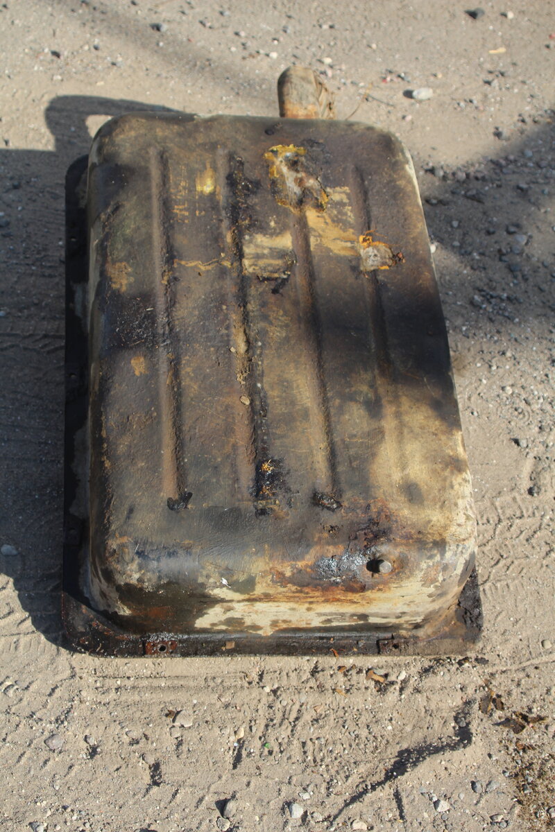

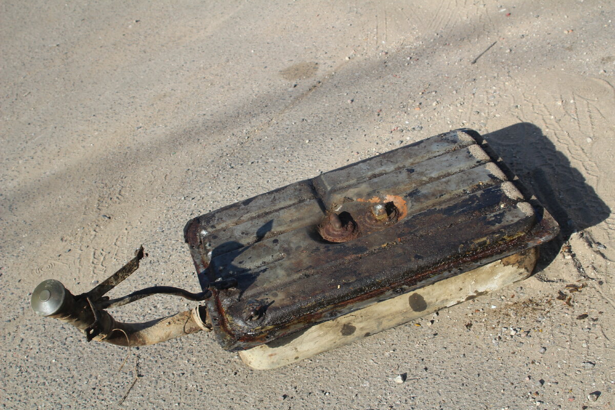

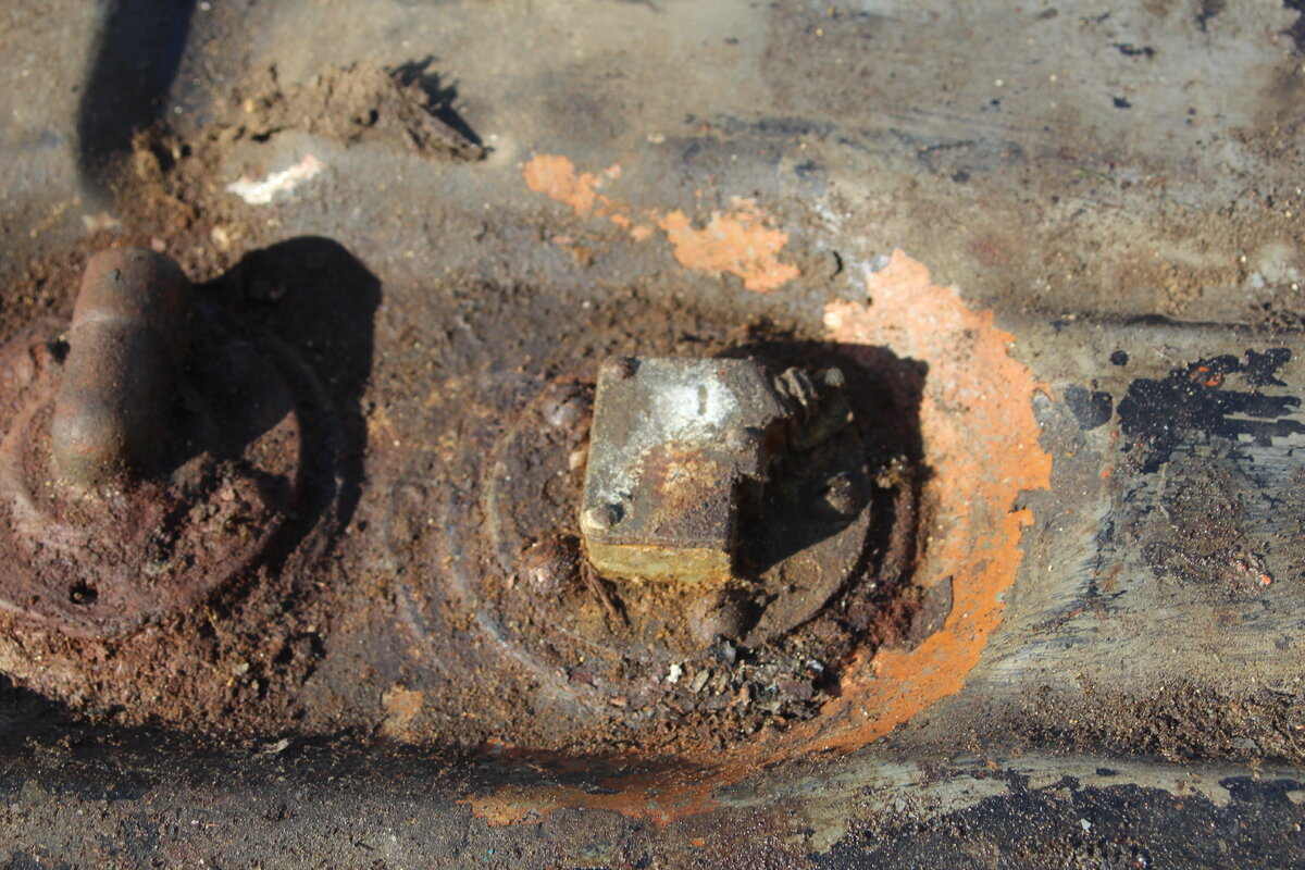

Бензобак.

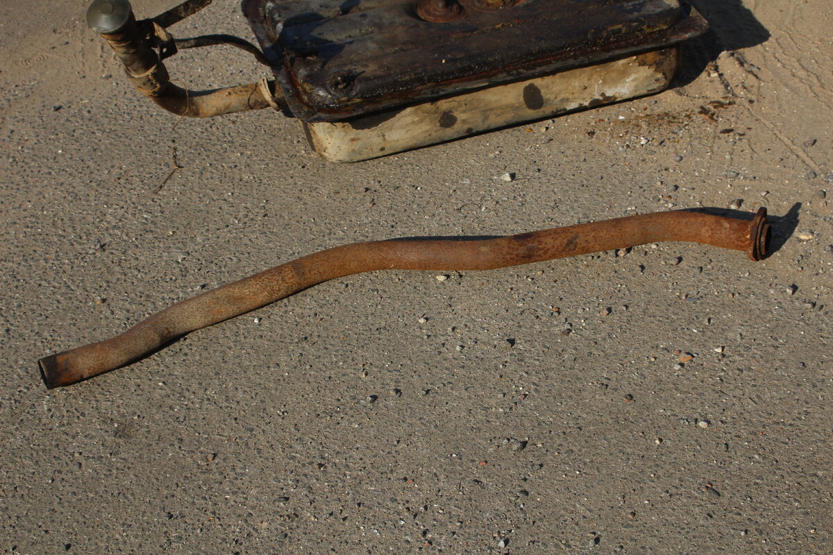

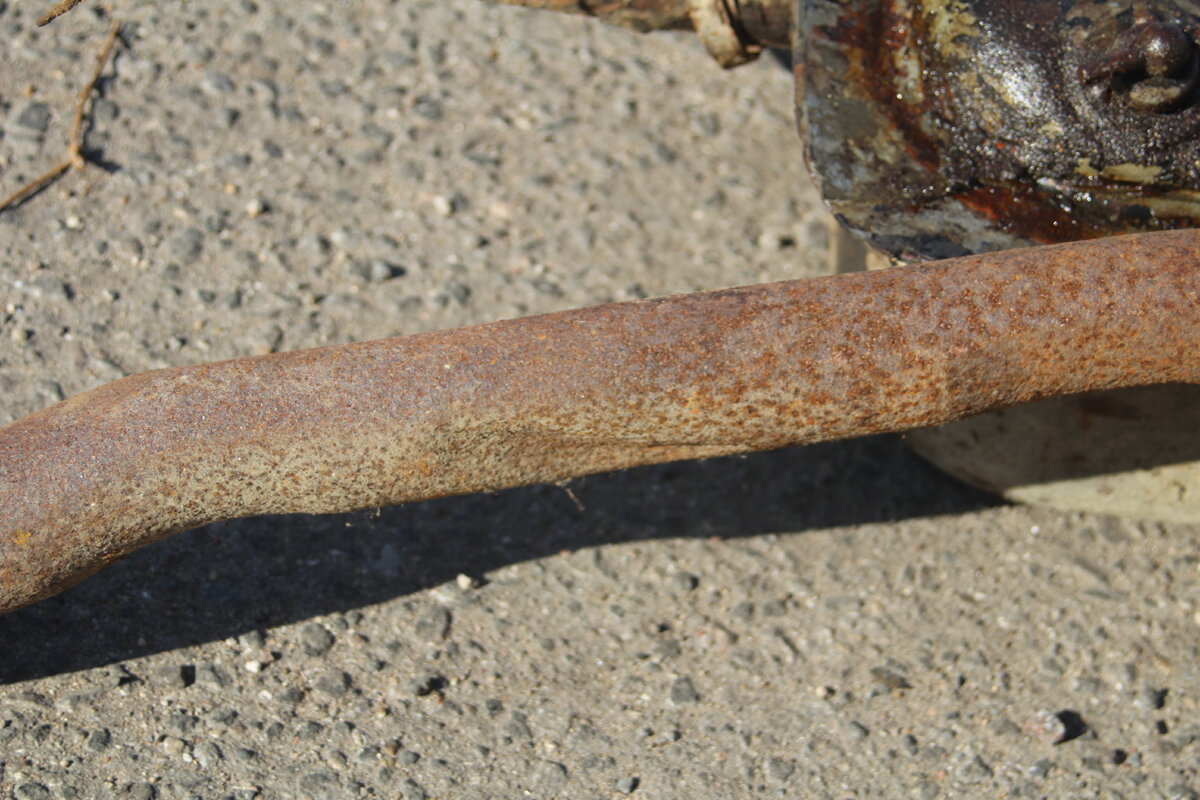

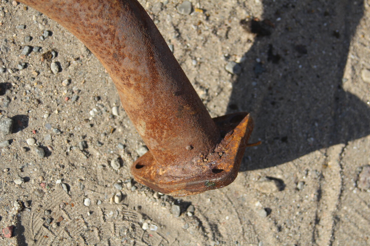

Приёмная труба. Весьма живая, фланец снизу обварен газом.

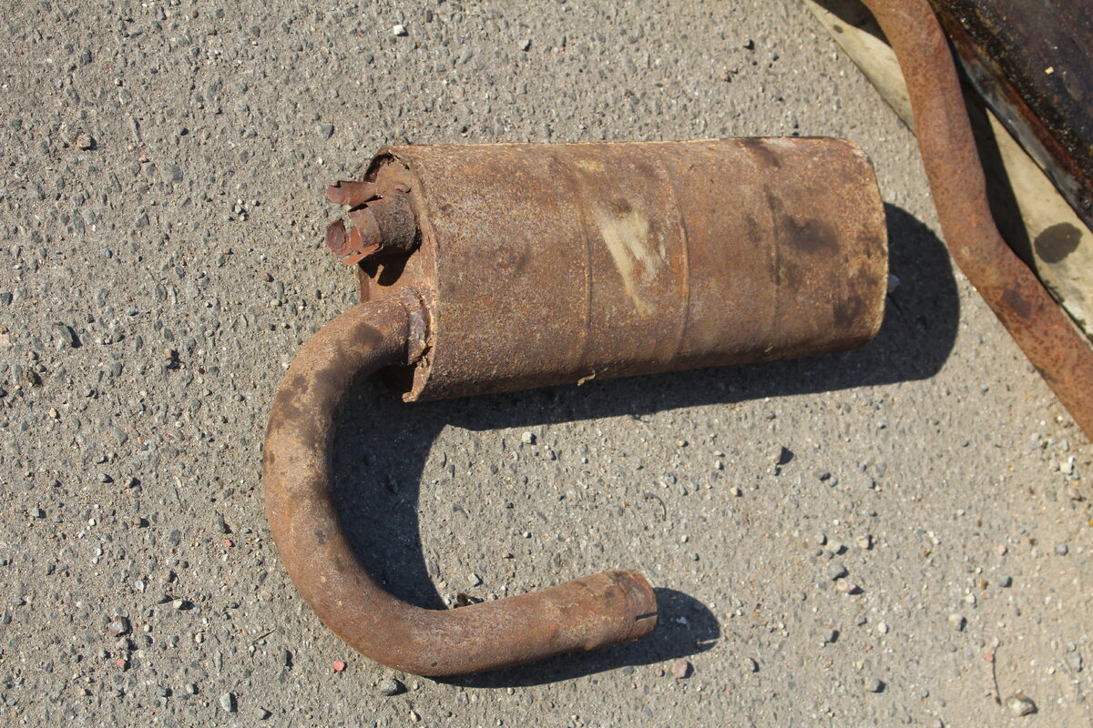

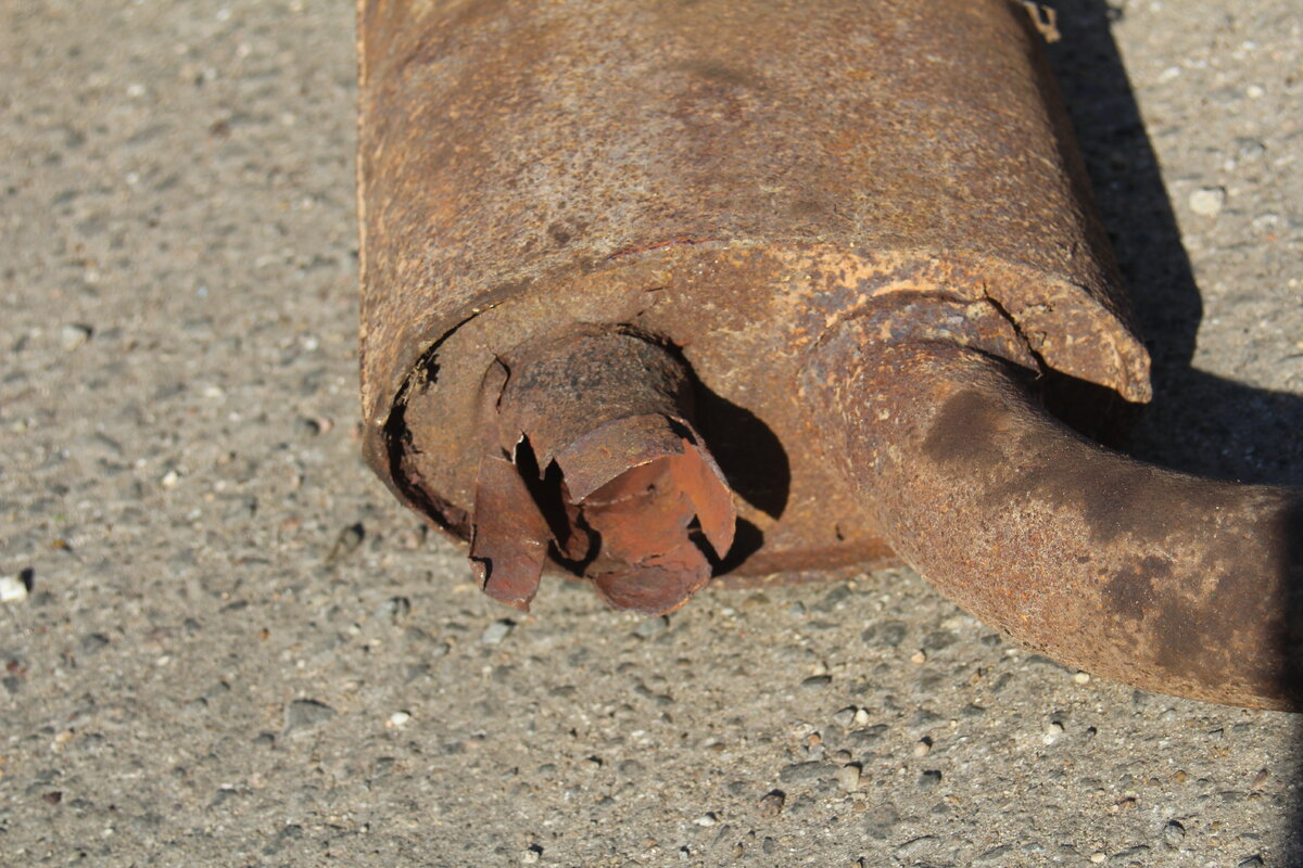

Глушитель. Впускной фланец почти идеально ровный (на моей машине он на половину сплющен), около выпускного фланца стенка подгнила, как и сам фланец...

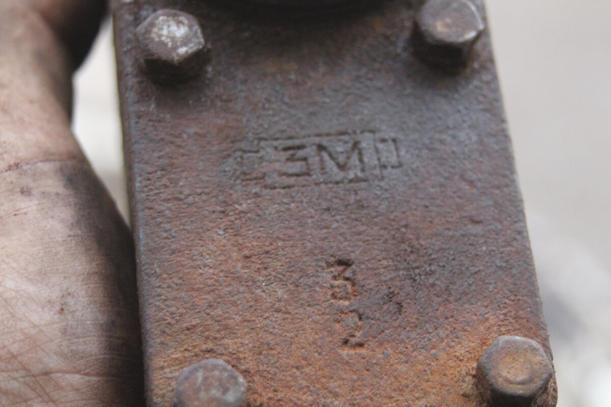

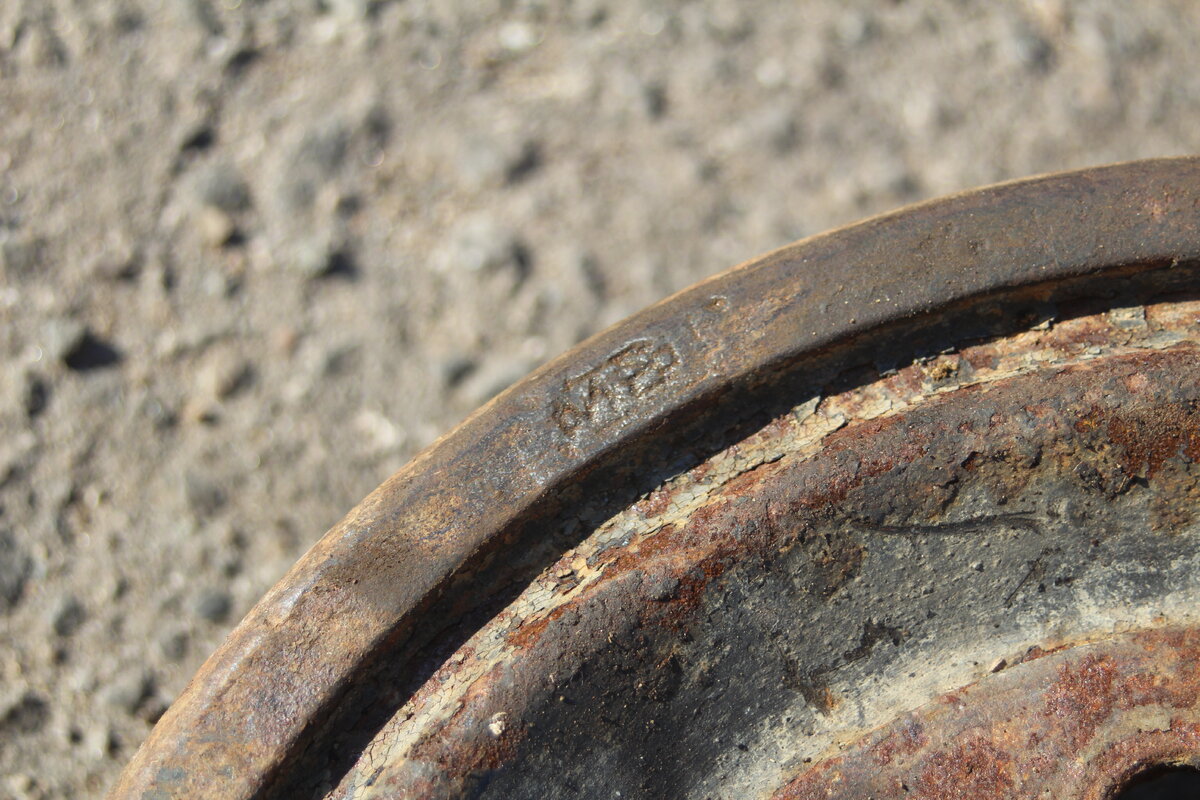

Ну и клеймо на тормозном барабане.

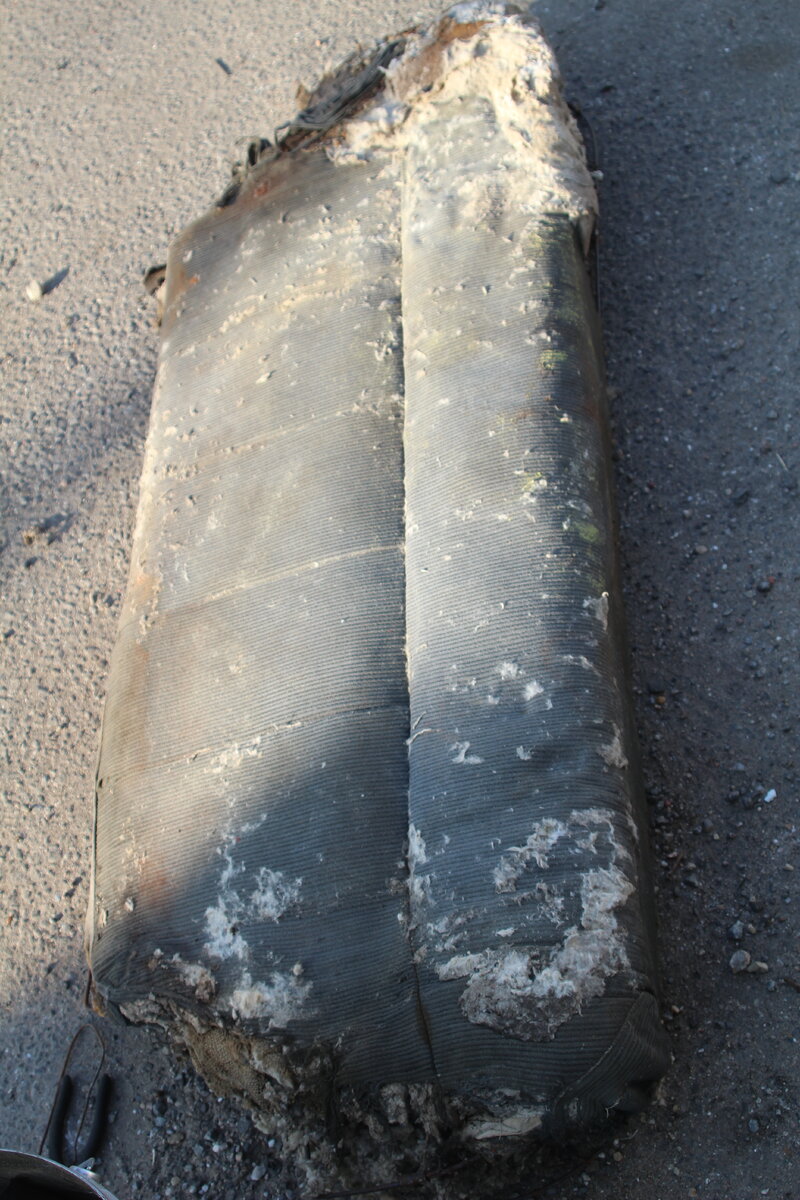

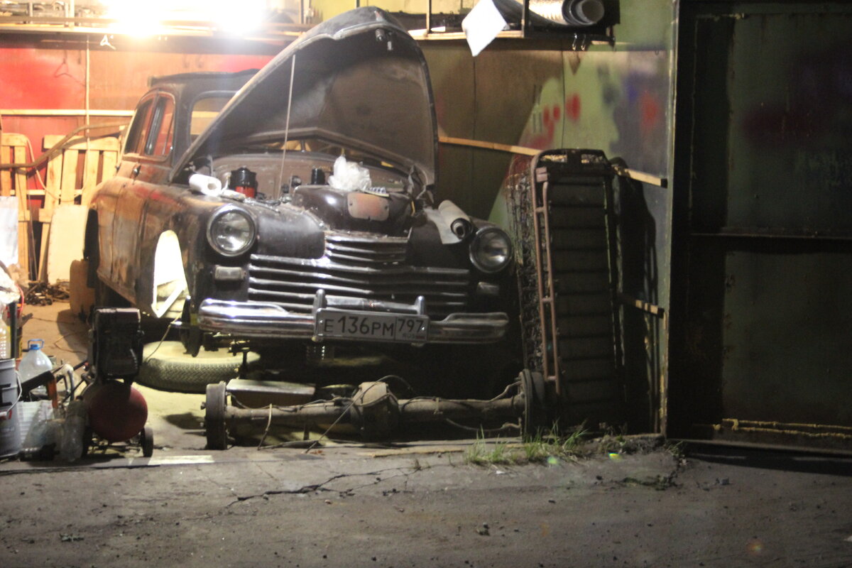

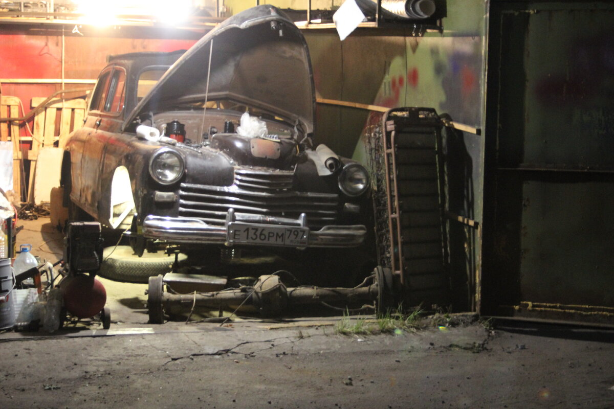

На другой день я поехал к Тимофею за передним диваном. Довольно долго с ним болтали. В итоге нагрузкой к переднему дивану были два задних и бонусом довоенный ключик производства ЗАТИ.

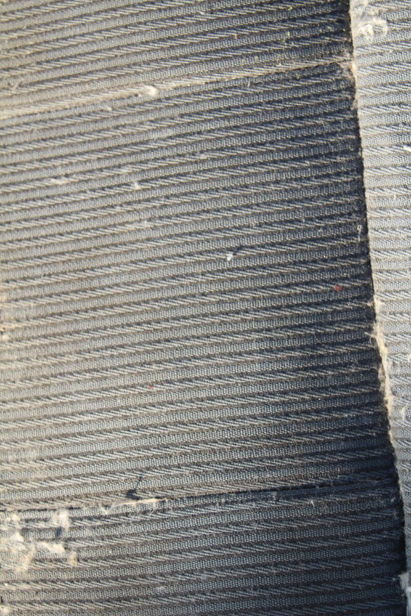

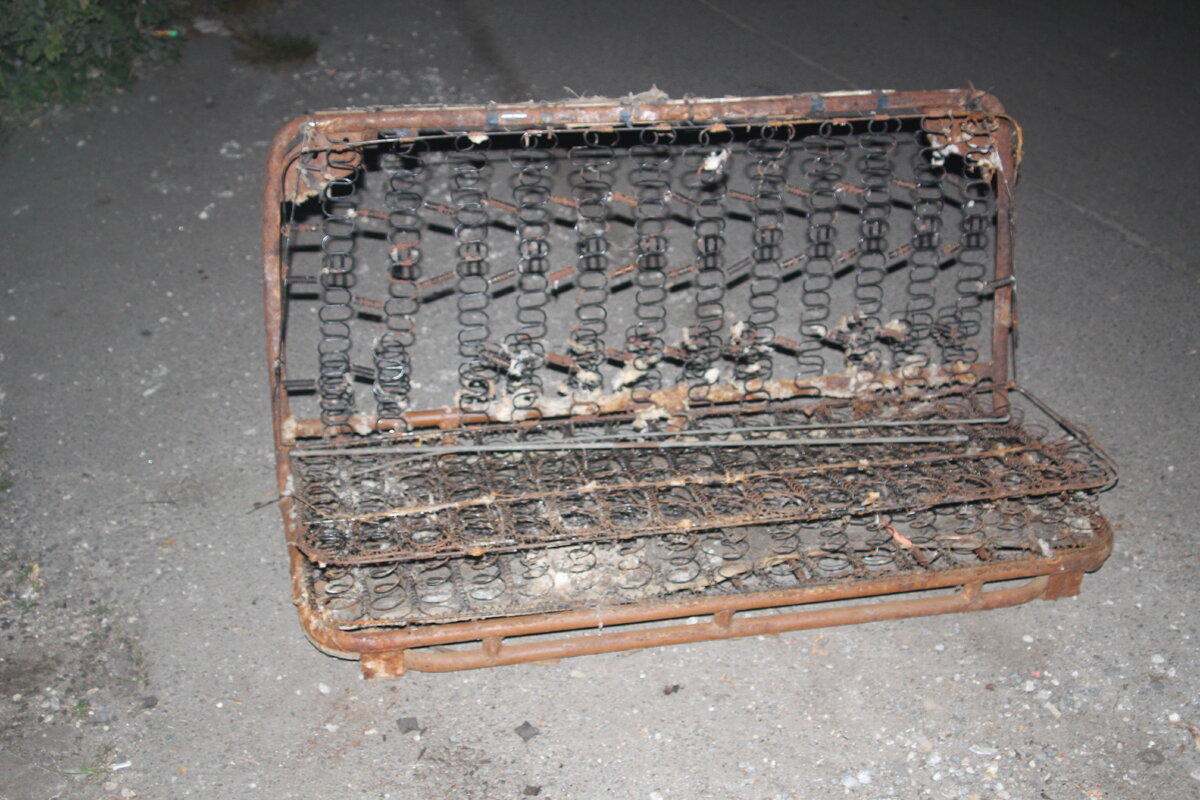

Весь остаток понедельника я сдирал с диванов остатки обивки. Они были перетянуты с обильным добавлением ваты, которую так любят мыши! Вот от этого и от следов обильной мышиной жизнедеятельности я и избавлялся! Все диваны были изначально двушечными, серыми. На одной подушке сохранилась довольно живая ткань по центру (углы сопрели), которую у меня не поднялась рука выкинуть. Так что нуждающимся готов отдать с условием самовывоза.

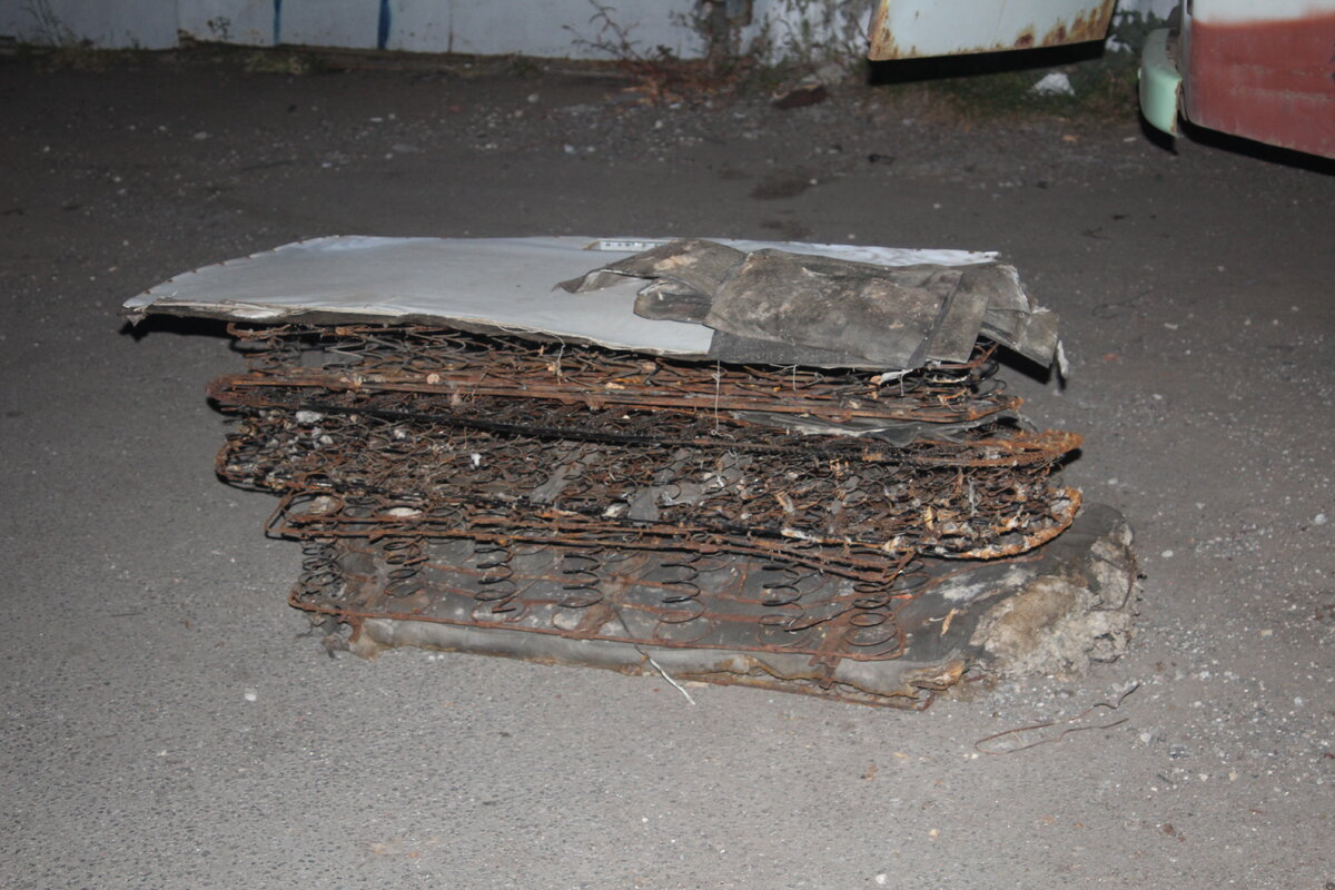

Не резанный каркас переднего дивана. Мне с него будут нужны пружины и пружинные блоки когда дойдут руки до восстановления моего дивана.
Горка задних диванов. Что-то, может быть, подойдёт для заднего дивана "Эмки". Остальным готов поделиться (самовывоз или моя доставка по Москве за приятное общение с единомышленниками), если кто-то занимается победовскими сиденьями. Они не идеальны, но на запчасти сгодятся!

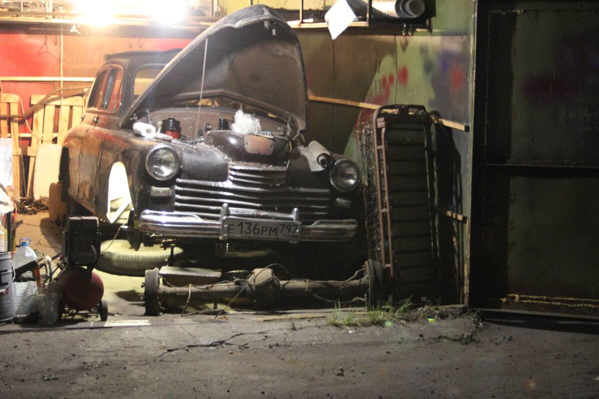

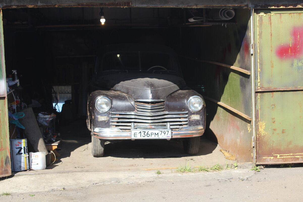

Ну моя недвижимость на трёх колёсах "Победа" в гараже, в понедельник вечером, заваленная запчастями...
[/QUOTE]
Последнее фото очч. атмосферное!
Прям заставка на рабочий стол )))
