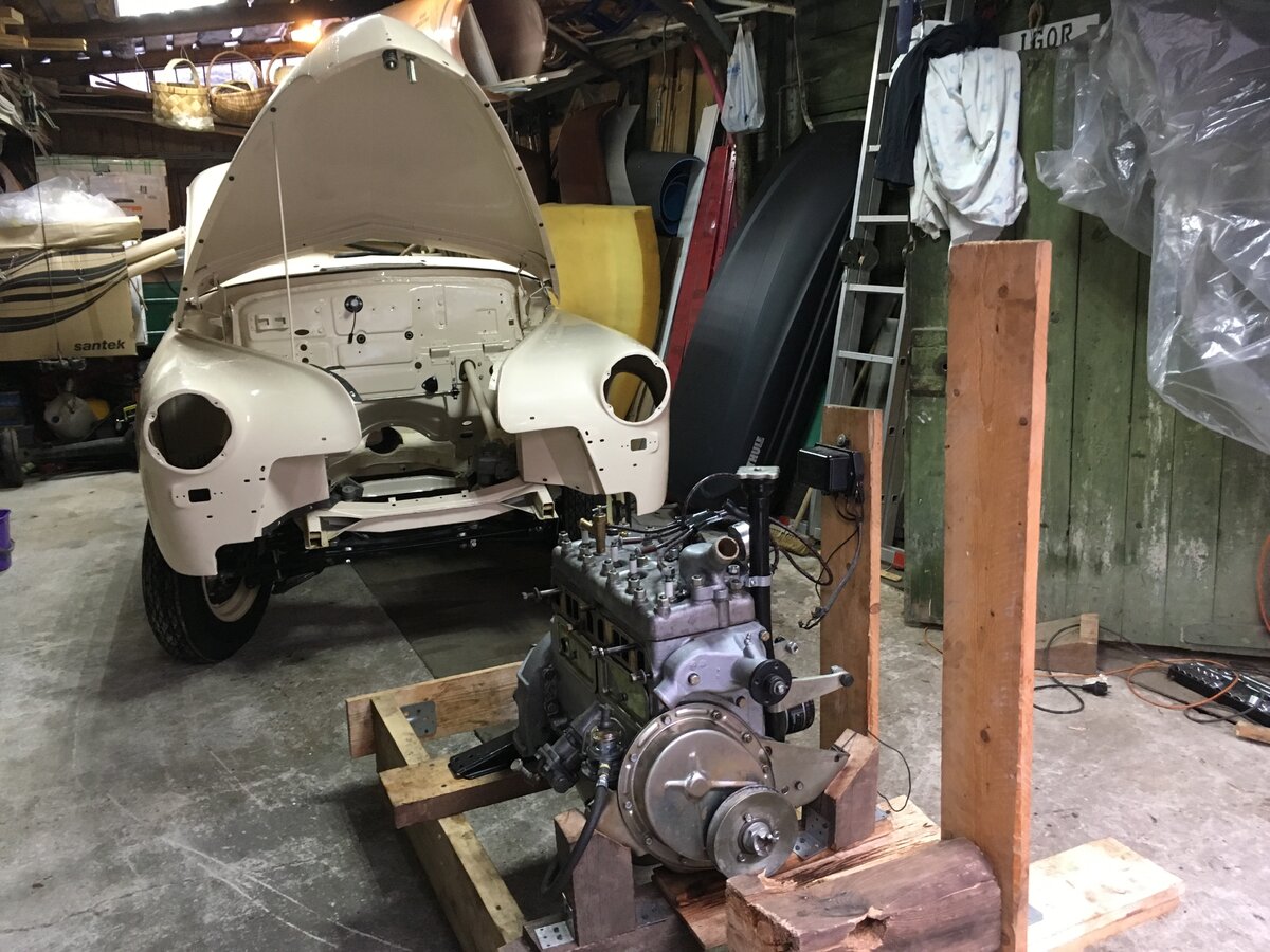

Вот и забилось сердце родное... двигатель прогрелся... все было отлично- дым прозрачный.
но потом остановился.... видимо жихлёр забился карба. Продуем , фильтр на бенз и на 31-е новый старт.

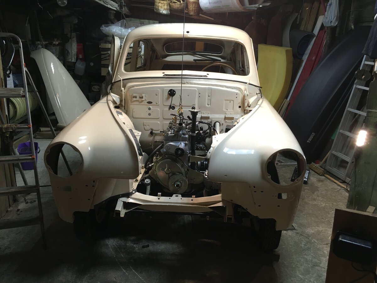

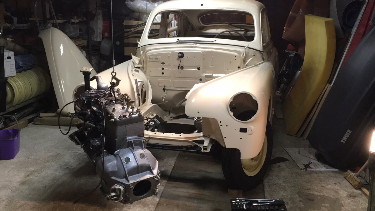

Жень поздравляю!
Нравится мне твоя тема,правда редко но красиво все у тебя!!!!
Что осталось сделать?

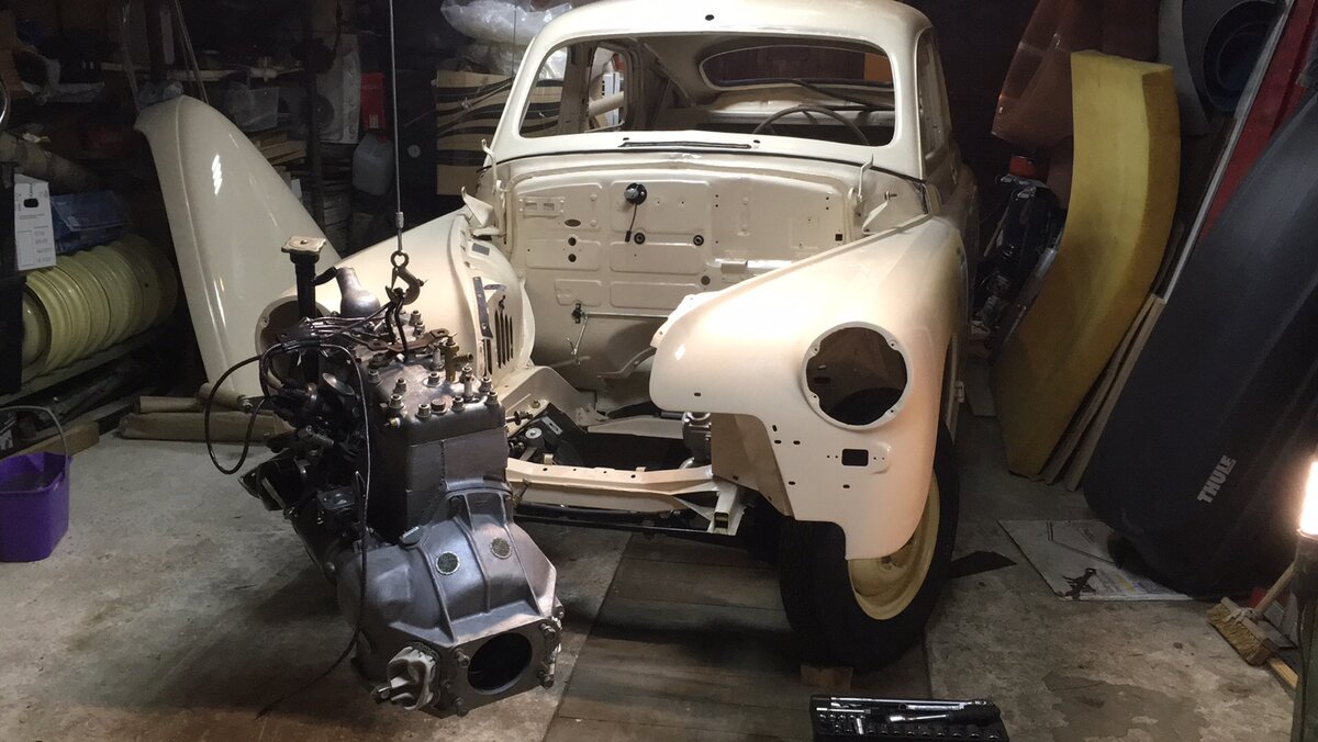

Понять почему остановился
двс, устранить... добиться около часа наработки на хх и можно двс ставить на авто... дальше окна закрываю по периметру...

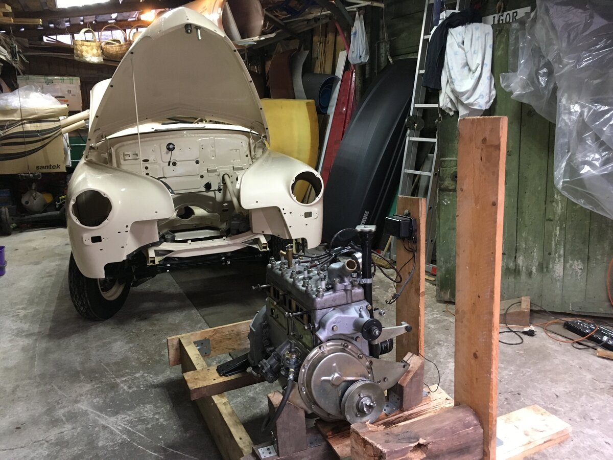

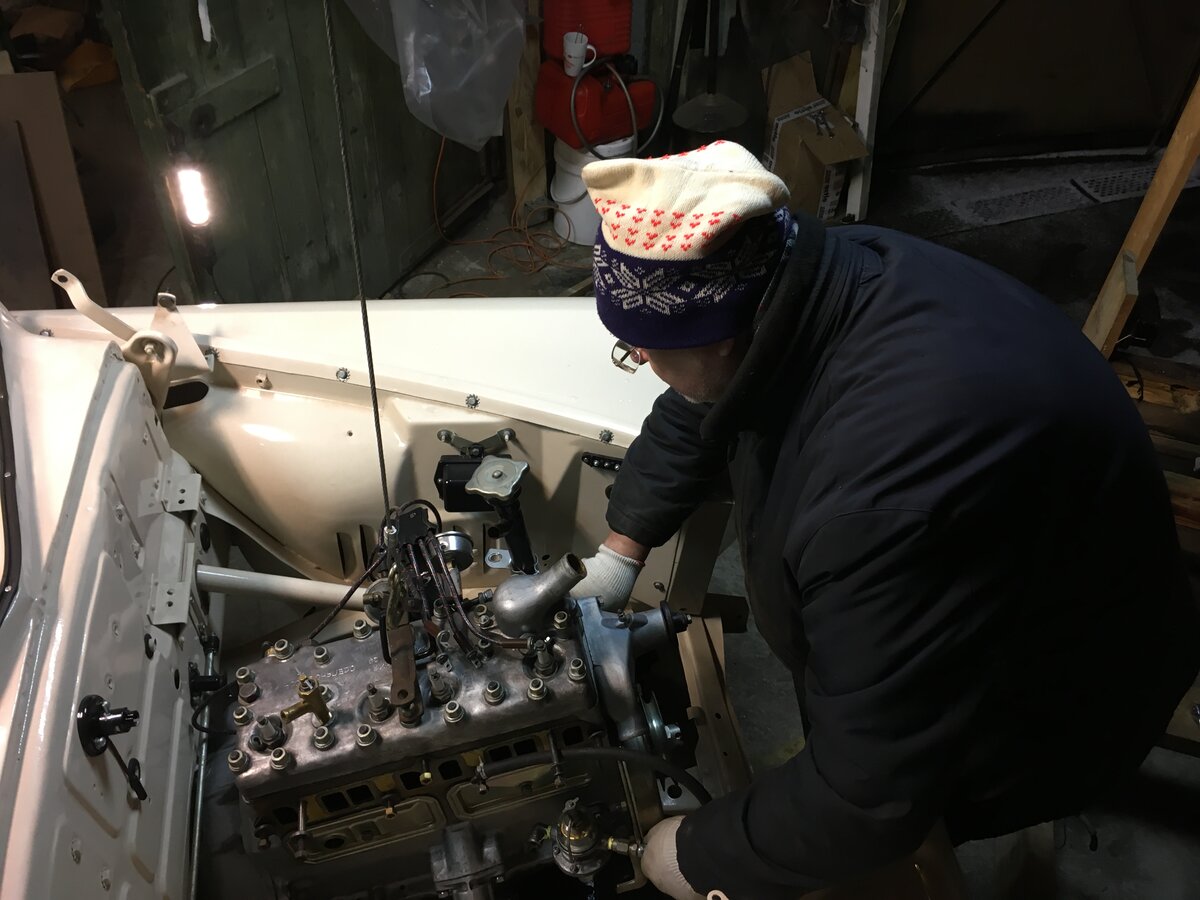

Бензин в камере есть?при ручном открытие дроссельной заслонки слышно должно быть как бензин брызгает в камеру!
Искра на силу?

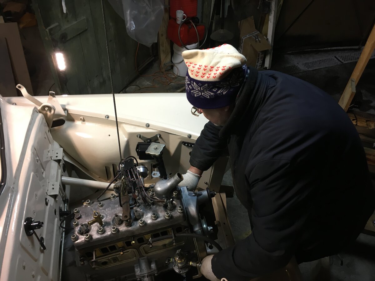

Не грузит видео(((
ПОЗДРАВЛЯЮ!
Знаковый этап!!
Супер, представляю бурю эмоций!!Выкладываю пиратскую съемку процесса пуска двигателя EvgenB, а было это так.... :

Спасибо!!! Звон на видео сразу скажу... хвостик о кастрюлю бился. Эмоций много. Первый в жизни двигатель же...перебран и запущен.

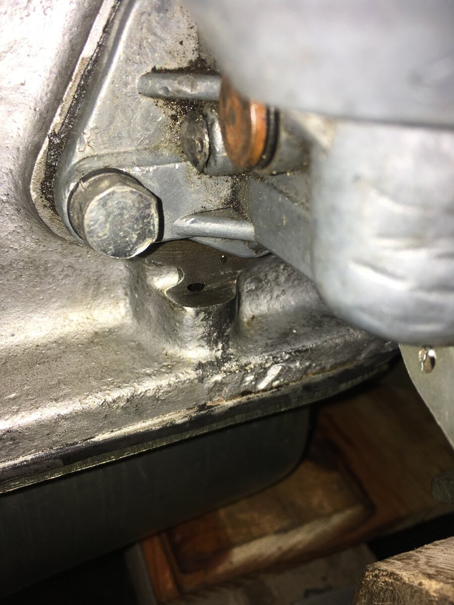

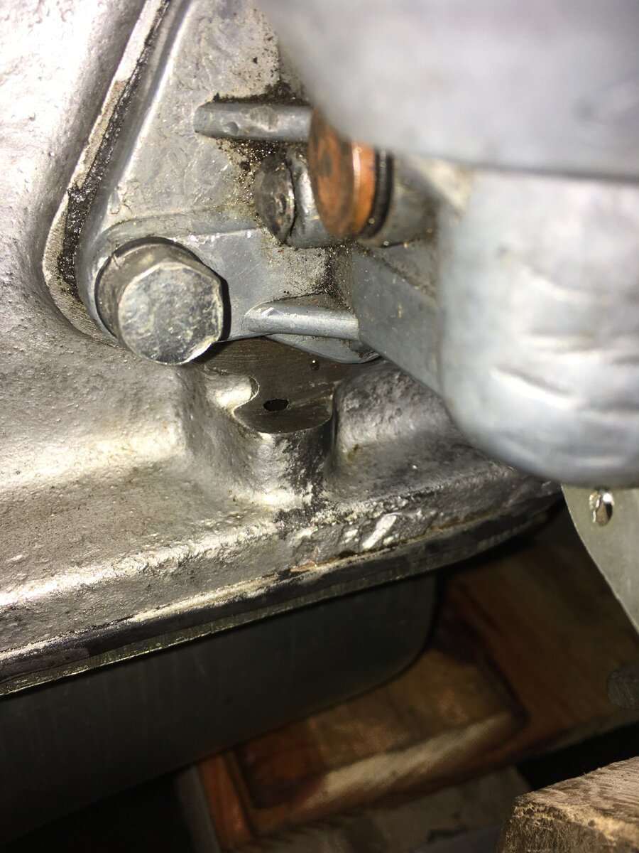

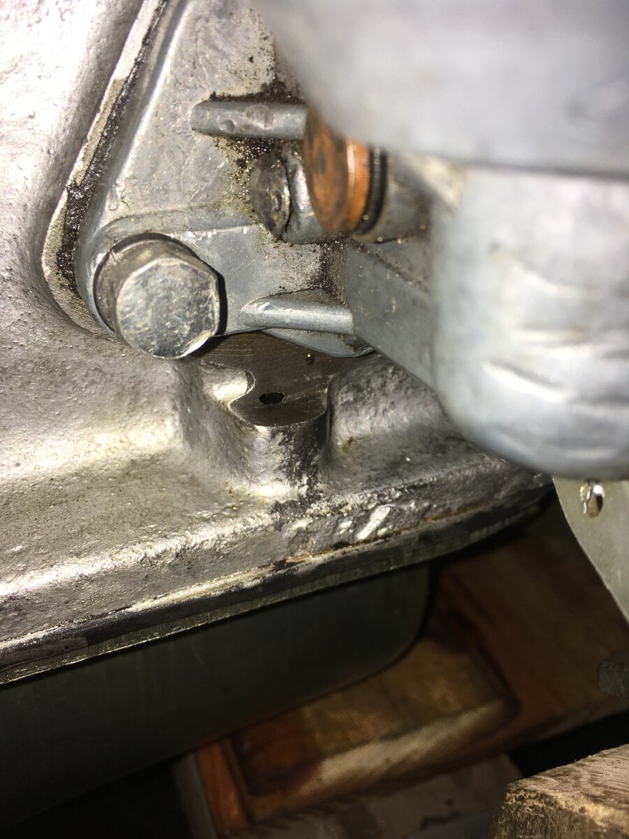

Не большой трабл с блоком. Сквозная дырочка внизу и через неё, даже со вставленной резинкой сочится смазка. Чем можно залепить кроме сварки?
5 189
3 696
А это точно сквозная дырка в картер? Или она в глухое отверстие болта поддона?
Так то обычно бензонасос сопливит в этом месте.
Залепить можно попробовать эпоксидкой с добавлением алюминиевой пудры. Только обезжирить как следует.

Точно, сквозная ... в блок...не охота варить. Для этого поддон надо скидывать, а он хорошо стоит уже...
10 009
34 335
Обезжирить , нанести слой эпоксидной смолы, затем наложить латку из ткани стекловолокна. и снова нанести слой эпоксидной смолы. Но эпоксидка не любить перемен температуры. Лучше заварить аргонной сваркой.
EvgenB
17.09.2015
1 235
910
Заварю, видимо..,
16 381
11 072
Просверли если толщина позволит , нарежь резьбу, вкрути винтик на герметике и т.п., обрежь, закерни и покрась.

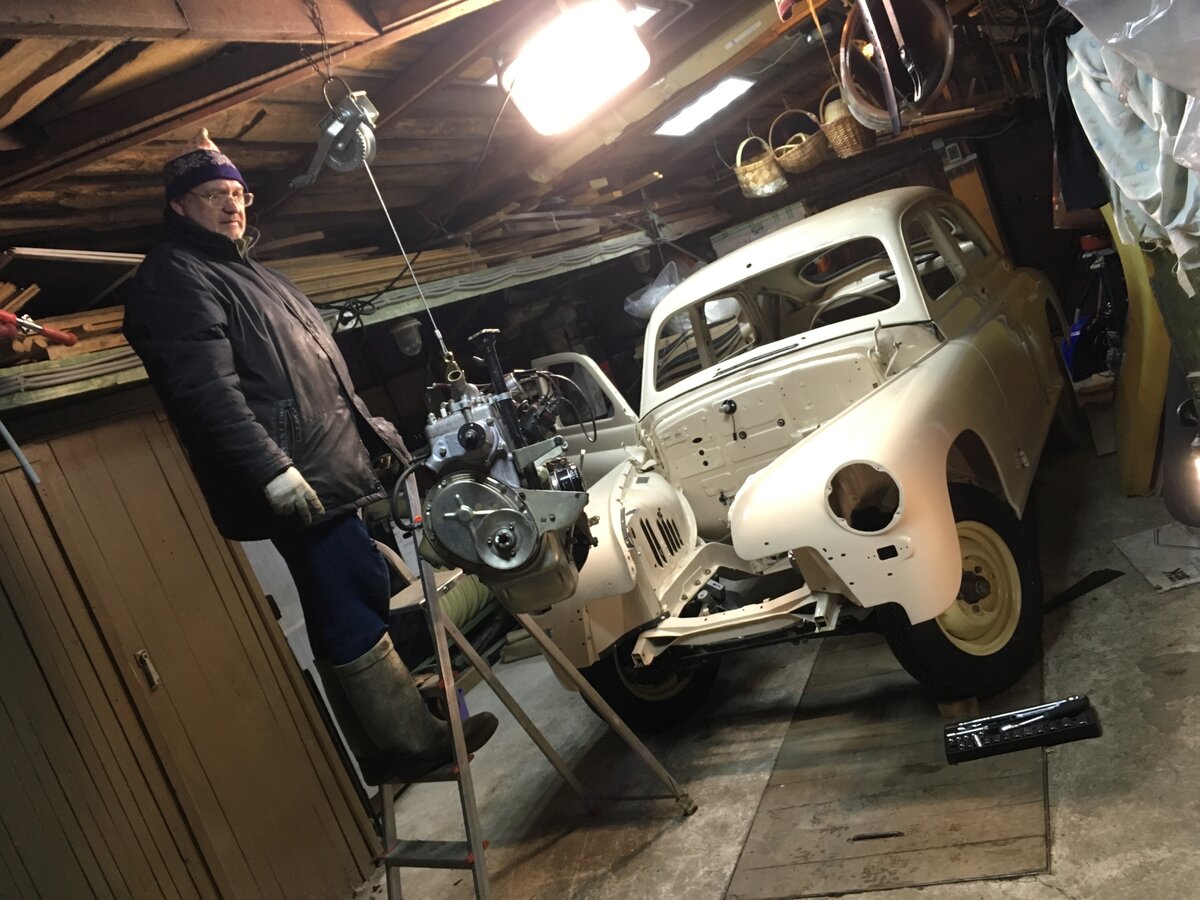

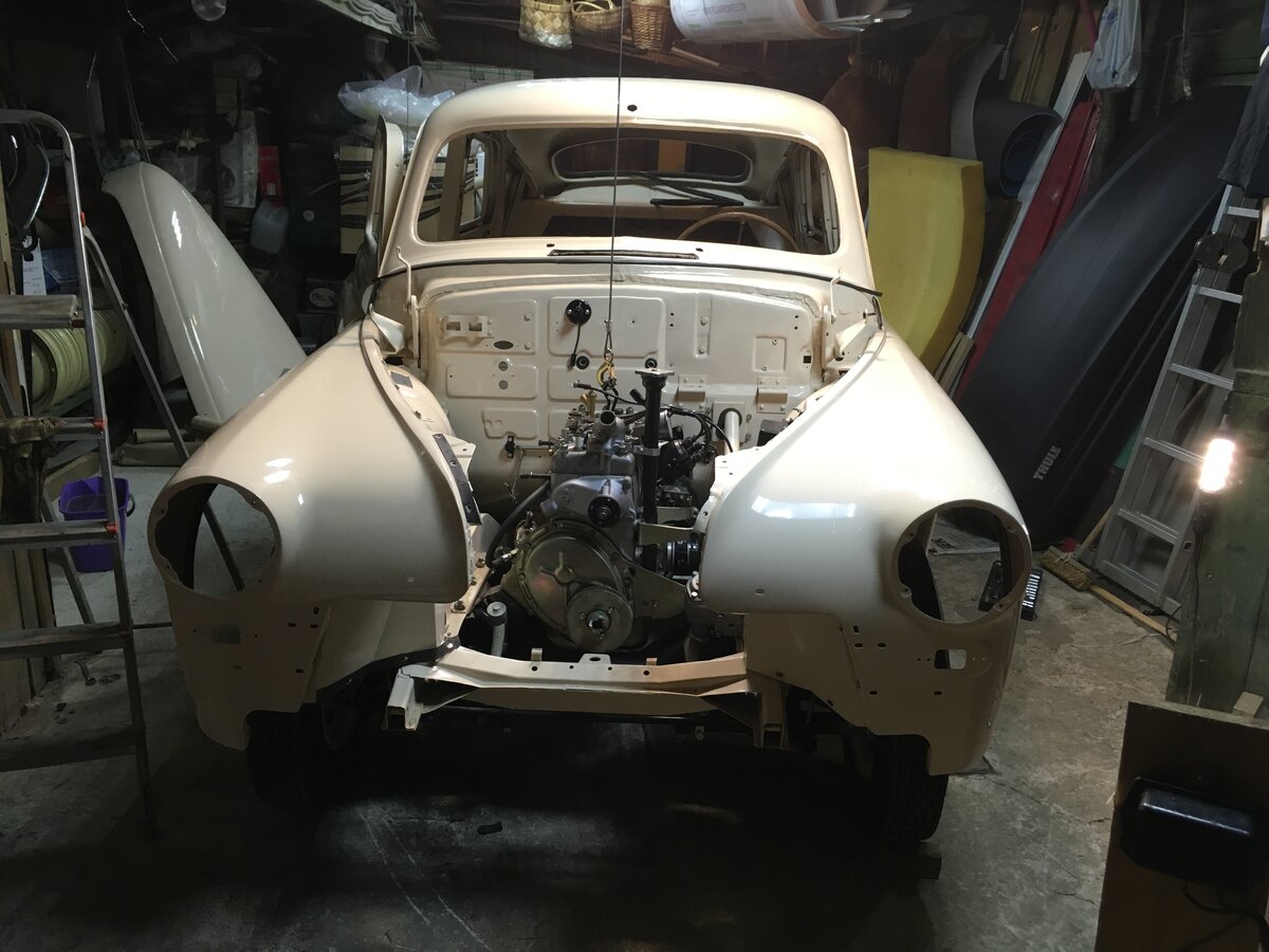

Женил...
