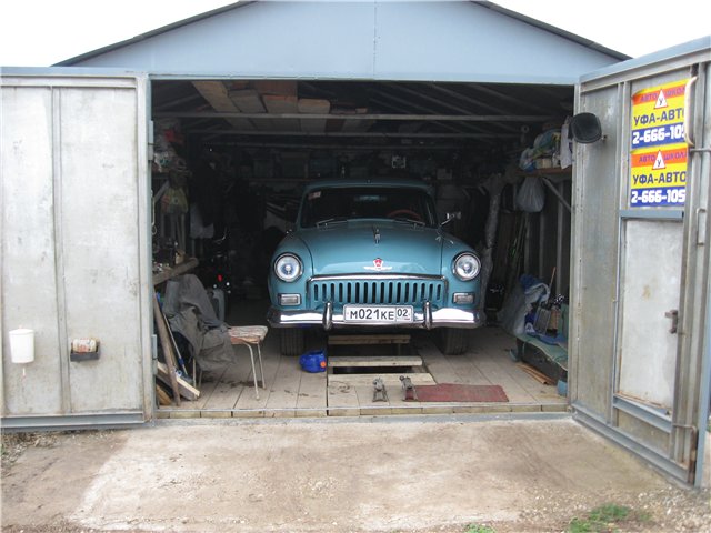

Латыш сказал(а):
Двери нормально открываются, и запас есть, с одной стороны метр, с другой пол метра. Я Волгу разбирал и собирал в гараже размером 3.5х6, и не че, место позволило.

Латыш сказал(а):
У меня 4х7, скромно так, но места хватает.
Волжаночка хороша :wink:
Да, 4 метра явно маловато, точно надо поширше, хотя бы 5. Ну вот мы и возвращаемся к цифрам, которые назвал Dimaskes.

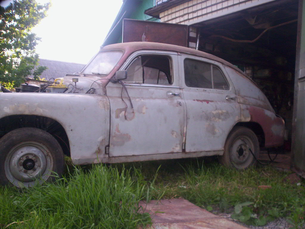

Тверская губерния
Тут ракурс не удачный для гаража . это летом когда заводил фоткал . мне места хватило б если пристроить гараж к дому . но хорошея мысля приходит посля .
