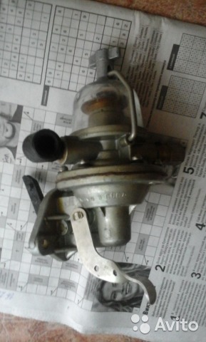

Лови, правильный впуск-выпуск, под углом к фланцу насоса.
9 210
9 816
правильный угол по месту , т.к. резьба может пропускать , а перетягивать нельзя
4 741
8 958
Все понял . Спасибо !
13 421
5 879
ставь на сантехническую фумленту - угол можно любой выставить, бенз не течет, излишки срежешь
Реакции: Зубр
Jolly Roger
05.06.2013
1 464
462
СПб
Если не стремиться к оригиналу - то любой и насос лучше от газ-52 поставить.
Но на сколько я знаю СЭМ старается делать все максимально аутентично.
Еще один момент установки правильно угла! Смотря чем будете подводить питание к карбу., если гибким шлангом, то пофигу какой угол, а если как в оригинале медной трубкой, то она на заводе уже отформована в определенный размер под определенный угол!
При другом выставлении угла, придется трубку гнуть.
9 210
9 816
я трубку сам делал... мне яблоки латунные сделали, трубку я купил .. паяльник и припой ) вот и все)
Jolly Roger
05.06.2013
1 464
462
СПб
Да, понятно, что там ни чего сложного. Просто заводская трубка на заводе гнулась в определенный размер.
9 210
9 816
а где ее взять ..заводскую...(... давно все карбы не родные.. хоть длина и подходит, но все же ... у меня небыло трубки (
4 741
8 958
На реставрацию я точно не претендую . Но хочу ближе к оригиналу . Что получится в итоге не знаю . Бензонасос у меня стоял с ГАЗ 52 и исправно работал . Но ставить буду родной со стеклянным верхом . И трубку сделаю вместо шланга . Может угол изгиба трубки и будет отличаться от оригинала на несколько градусов думаю это ерунда .
9 210
9 816
тогда точи яблоки) или ищи где могут опрессовку сделать... современный инструмент делает другой профиль
9 210
9 816
а да... если не найдешь - пиши ) у меня пока есть пара в запасе)
13 421
5 879
все эти трубки, штуцеры, как заготовки и яблоки в Южке продаются Мск без проблем

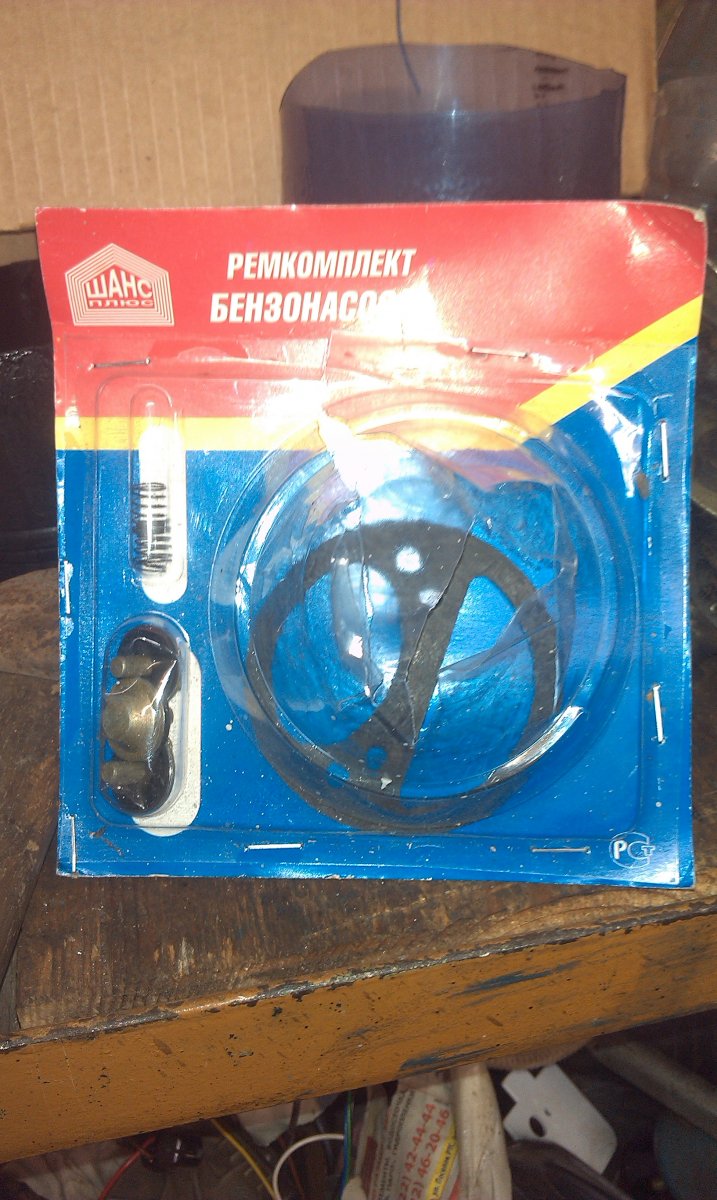

вот ставил мембрану подошла идеально
