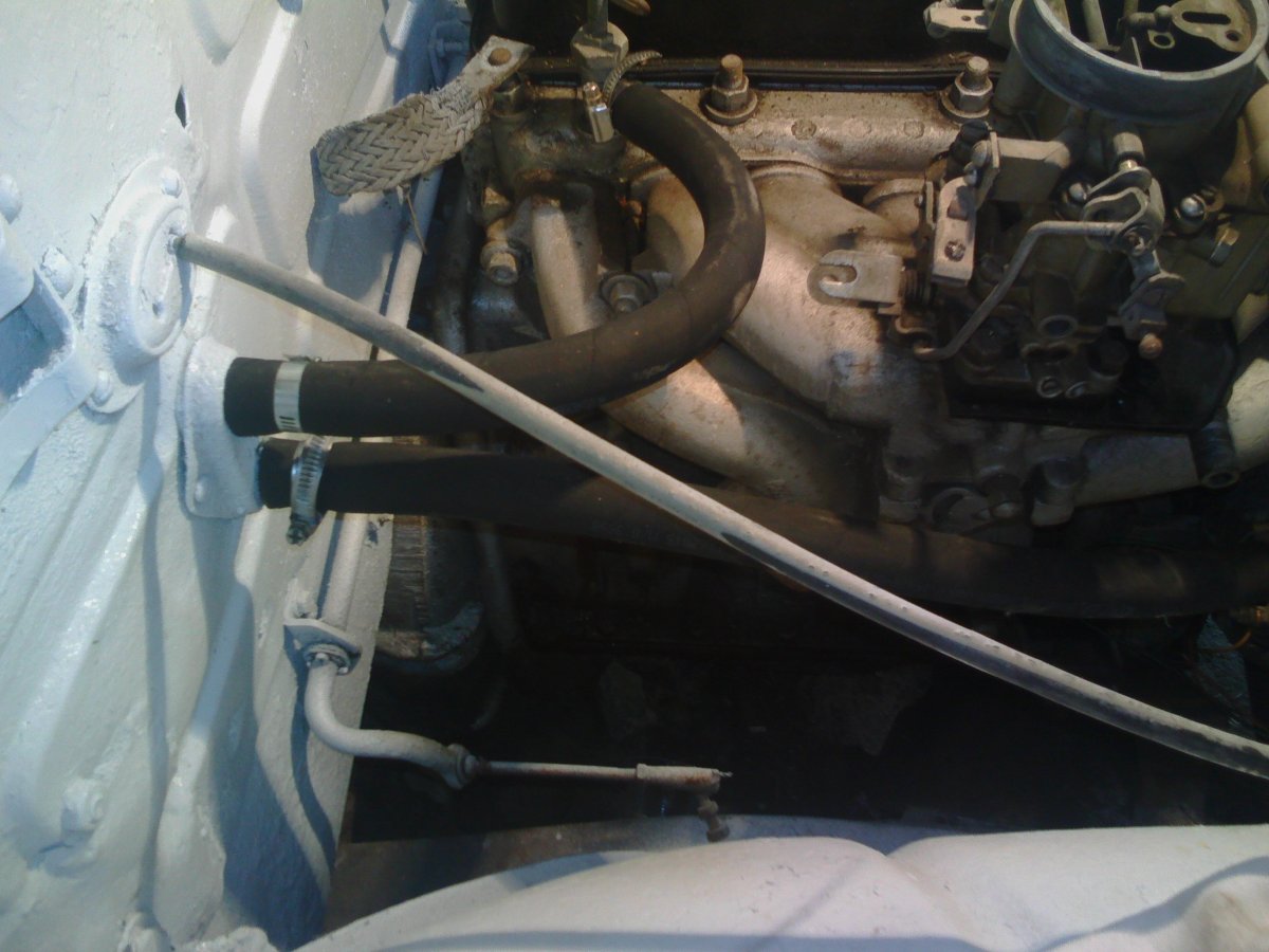

Вот тут сложней,еще вопрос педаль газа с родным приводом. Вам надо погуглить как народ делает на 69х,волгах,Уазах.

нет педаль не с родным приводом.похоже как 21 волге

Возможно кто то подскажет, я даж не знаю как на волге. Если тросик ставиш полумесяц и все.

ладно, спасибо.буду что то думать

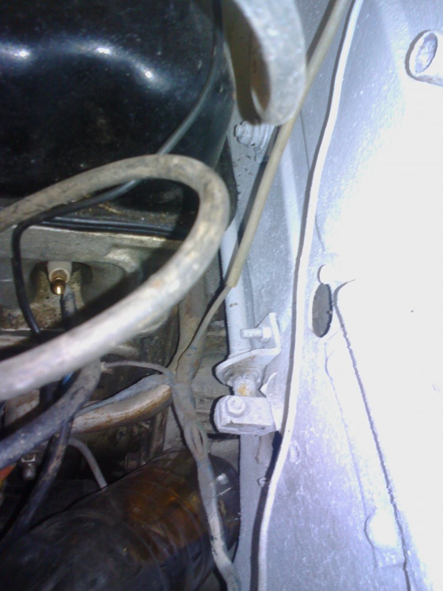

Фото можно педали и со стороны карбюратора. Сложного нет ни чего.

сейчас сделаю несколько снимков и выложу фото

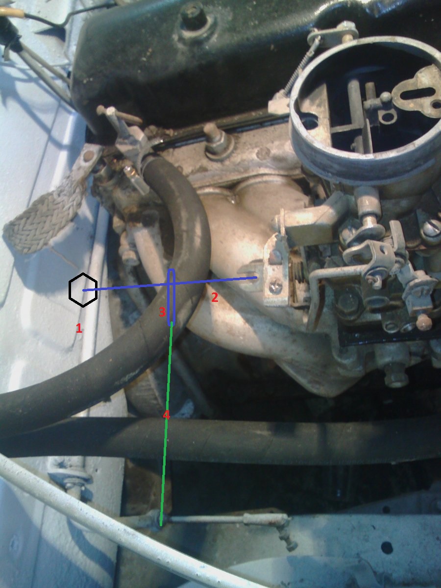

можно сделать качалку как на москвиче или волге.
1, привариваем типо гайки или чтото круглое с отверстием под тягу
2, тяга буквой Г
3, качалка полукругом
4, тросик

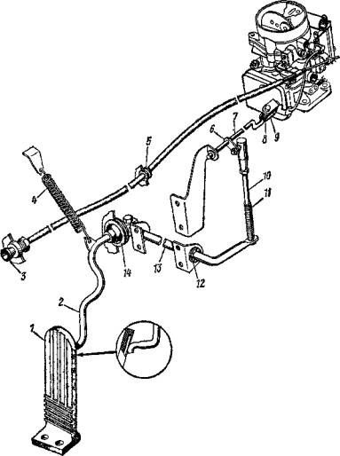

типа вот этой конструкции только вместо тяги №10 тросик

а тягу которая к кузову прикручена ее можно отпилить? чтоб она ближе к карбюратору стала

Так тросик все компенсирует.
