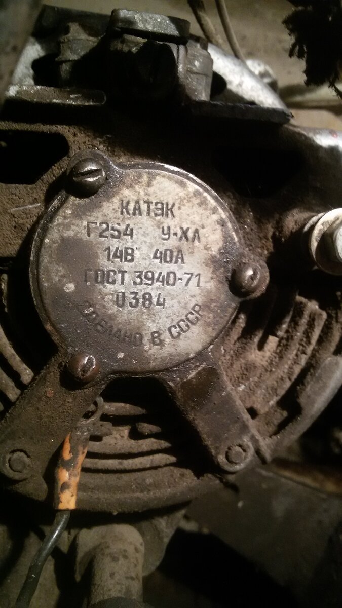

Начнём с того, что гена на авто топикстартера не победовская, а значит 14,5В даёт.
Вопрос в другом, реле-регулятор должен срабатывать от силы тока протекающего через него.
Раз идёт постоянная зарядка значит либо Аккум, а он вроде как новый или реле)
Отсюда вывод) реле нужно взять другое и проверить.
Зарядка без потребителей это небольшое отклонение стрелки , когда ее, зарядки нет , то с потребителями может и до середины дойти)

В Победе 12,2-13,2 напряжение рабочее)

О,важное замечание. Генератор у меня не штатный , а похоже волговский. Вероятно там напруга побольше.
Я предлагаю приостановить дебаты до устранения уже предложенных причин.

Вот такой генератор

Короче, перечисление сроков службы разных АКБ это уже перебор . надо измерить сопротивление проводов массы и плюса , какие только возможно
