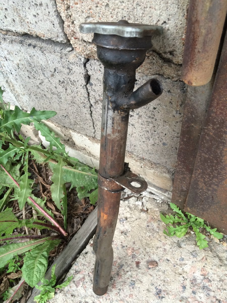

При установке в блок на 2-ке нужно чуток придавить, или стукнуть кияночкой. Самую малость. При снятии надо немного раскачивать в сторону. При неоднократном снятии вроде не разбалтывается. У мня так плотно, что даже если убрать верхний хомутик, то будет стоять мертво за счёт посадочного места и шланга отсоса газов.

у меня тоже так было после сборки, кронштейн ставить не стал... через 10 000 расшаталась пришлось ставть кронштейн )

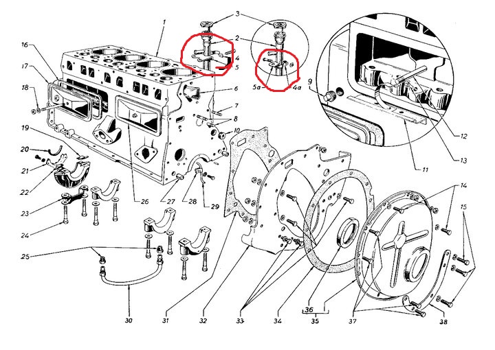

Подскажите ! Маслозаливная горловина от трешки ! А кронштейн ? На прошлом рисунке он другой . В каталоге указаны оба и под разными номерами. Какой правильный ?

На моей кронштейн такой-же как и у Вашей, а диаметр горловины в нижней части 30 мм., а отверстие в блоке 36 мм - и у меня она в ней болтается, как льдинка в проруби...

Меня интересует сам хомут крепления ! Какой правильный ? Может один ранний другой поздний ?

Меня интересует сам хомут крепления ! Какой правильный ? Может один ранний другой поздний ?Посмотреть вложение 71188
Правильный слева.Справа,это 69й хомут крепления.Идет вместе с горловиной меньшего диаметра.Возможно перешел и на самых поздных М 20.

То есть правильный на победах всех серий тот который слева ( с 2 отверстиями под 2 шпильки ) и на поздних 3 сериях тоже ?
9 314
30 614
У меня на Победе 57 г.в., тот который слева стоит.Может у кого то есть машина 58 г.в.,все выяснится.

по нижнему диаметру если нет возможности обменять или найти 36 сходить к токарю и в натяжку втулку с бортиком. или не кашерно ?
9 083
9 054
я думаю ОК )
поверьте ... эту деталь можно заменить в любое время )) это же не криво сваренный кузов... ))

У меня 1957 года но мотор уже замененный . Стоит кронштейн такой как на правом рисунке . Есть мотор с маркировкой М 72 - там стоит такой как слева . В каталоге показаны оба варианта . Поэтому и спрашиваю . Есть еще одна двушка где посмотреть можно - но это уже в понедельник .

Ранний кронштейн слева!
