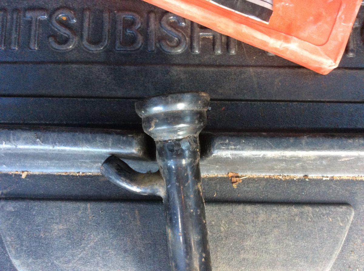

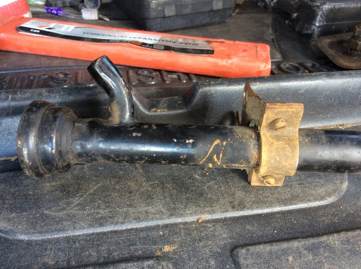

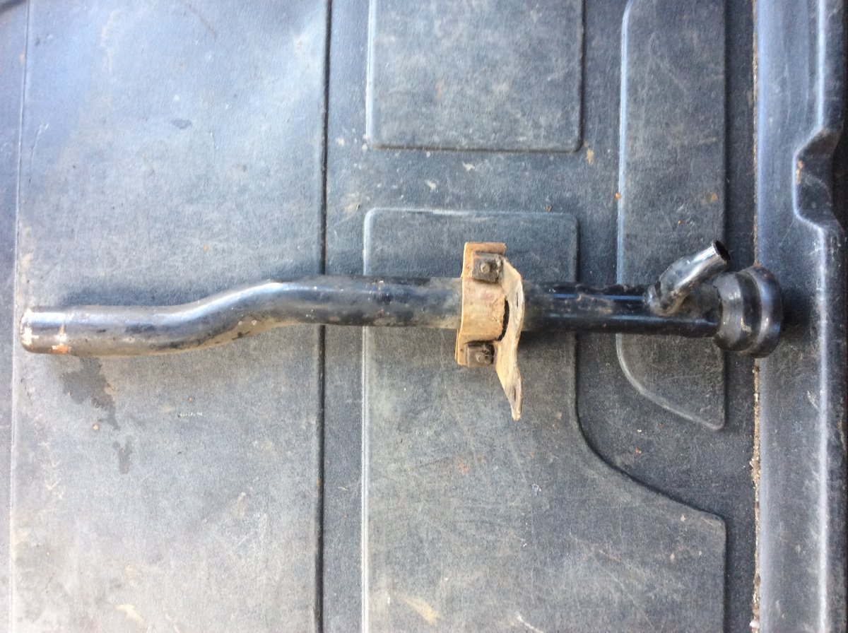

А горловина с изогнутым носиком от трёшки?
Вот такая

Блоки с оверстиями для маслозаливных горловин меньшего диаметра шли на поздных ГАЗ 69.У меня трешка 57 г.в., горловина большого диаметра в родне.
Вот такая
Горловина на фото судя по носику от "трешки", но может быть и от ГАЗ69.
По разным отверстиям в блоках и по годам их выпуска -определиться сложно, поэтому надо подбирать.

Спасибо. Человек продавший мне эту горловину, утверждает, что это от двушки
