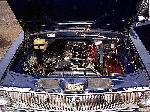

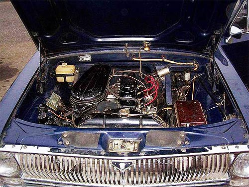

Просто у знакомого на даче мотор газ 52 лежит . Не раз задумывался как ему будет удобно в победа или газ 69 😄
Новый мотор? Для газ69 будет тяжелее передняя часть это не очень хорошо,да и Победе он не к чему. Тяга паровозная но без скоростного моста теряется смысл. Я захотел попробовать,влезает. На заводе немного другой ставили.

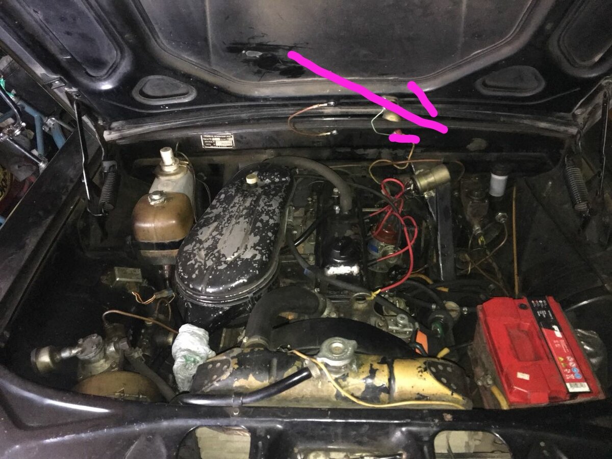

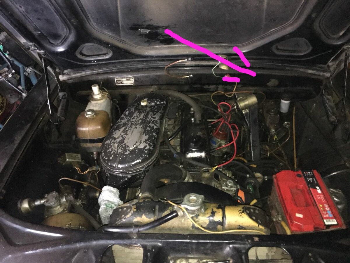

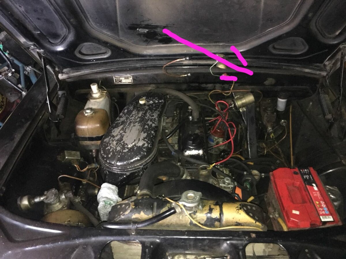

Всем привет, спрошу в своей теме не пойму что это за отверстие залепленно пластилином на моторном щите газ24 над главным тормозныим цилиндром.?

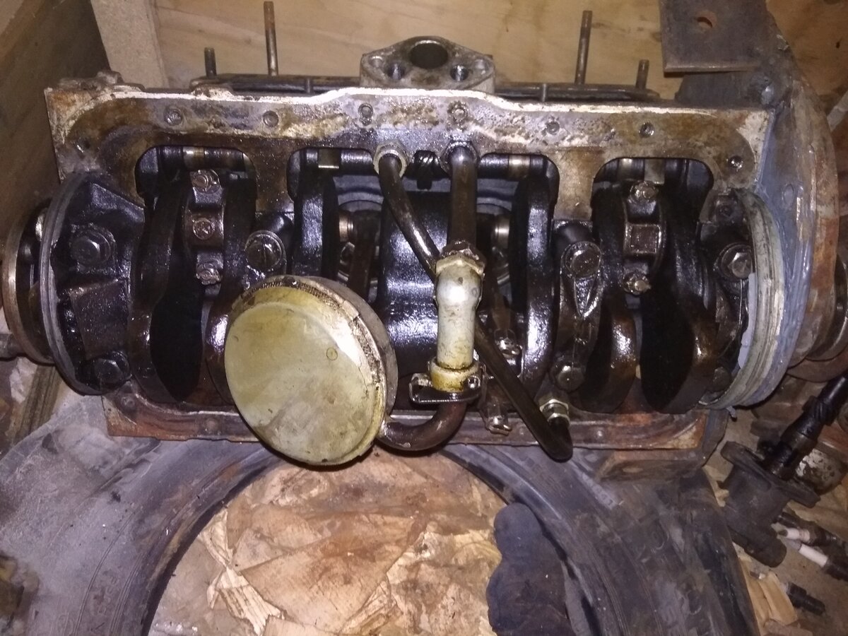

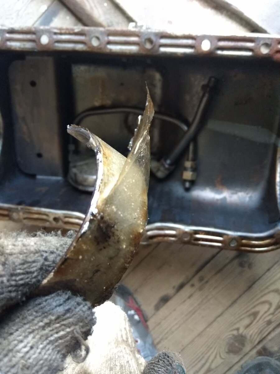

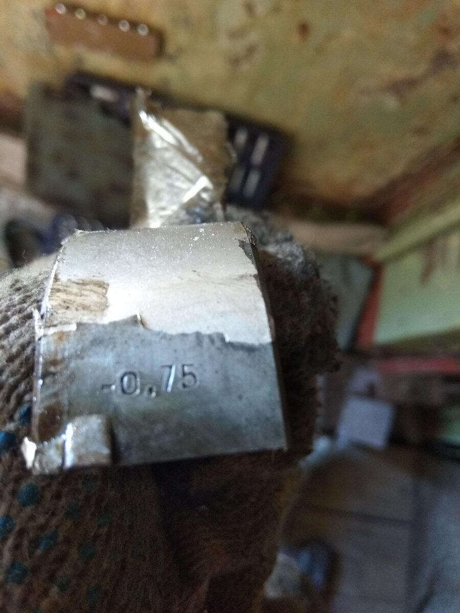

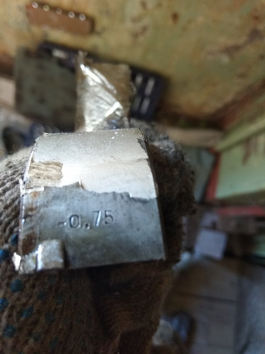

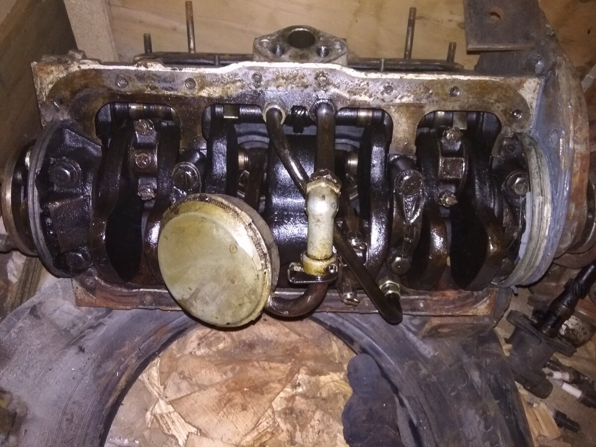

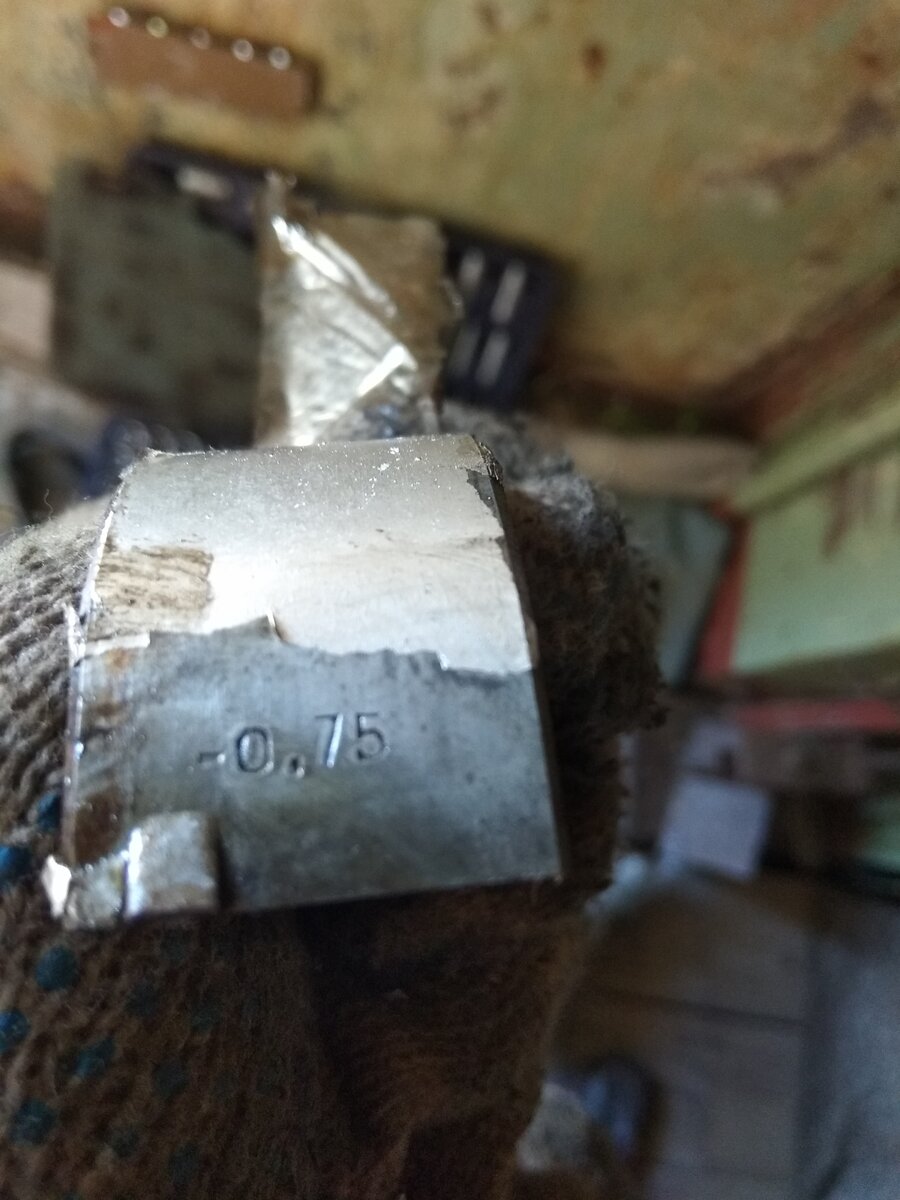

Всем привет. Разбираю мотор давно лежит,покупал головку с него хозяин настоял забрать целиком. Так он и хранился в гараже. Блок с перебитым номером. Не нужен. Первый раз такое вижу,все вкладыши с фольгой и тонкой бумагой. Вот так ремонтировали. Вкладыши 0,75 без маркировки.
4 965
2 889
33
Вот мне интересно, такие люди, что ставят вкладыши вместе с упаковочной бумагой, они конфеты с оберткой едят или нет?
Если мотор идет в дербан, есть интерес к целому маслоприемнику и распредвалу (если он живой конечно).
P. S. Настоятельно рекомендую не поленится и выкрутить из блока все шпильки, коли он пойдет на переплавку. Поскольку они настоящие и сделаны из правильного металла. Впрочем, это касается всего крепежа.

Да Андрей буду по максимуму разбирать. Шпильки не по наслышке знаю каково это высверливать.

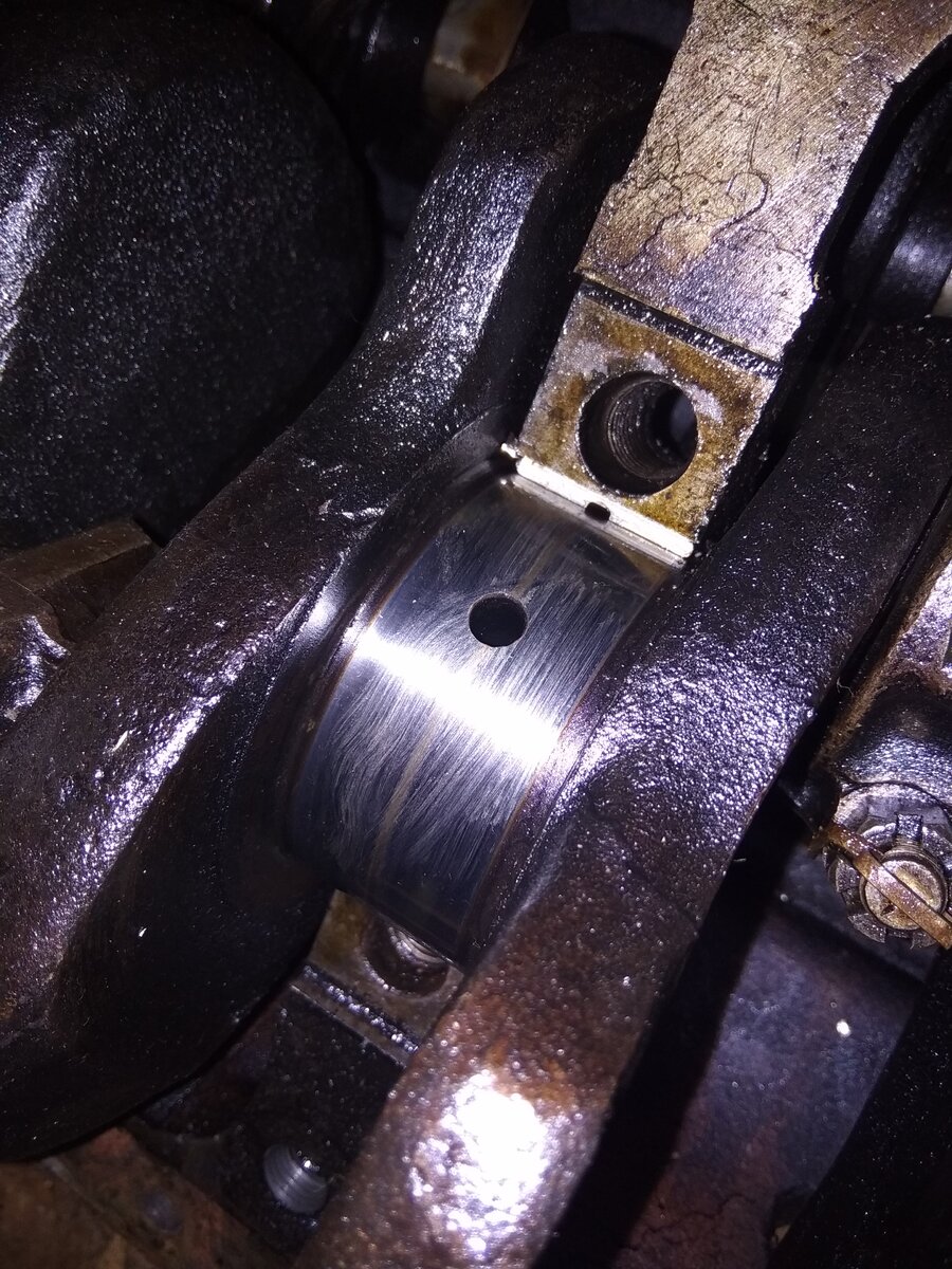

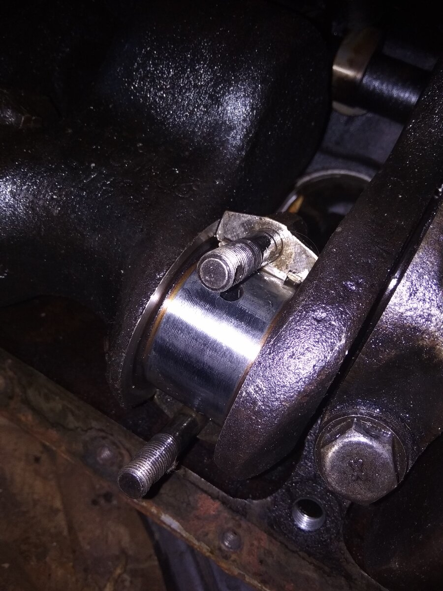

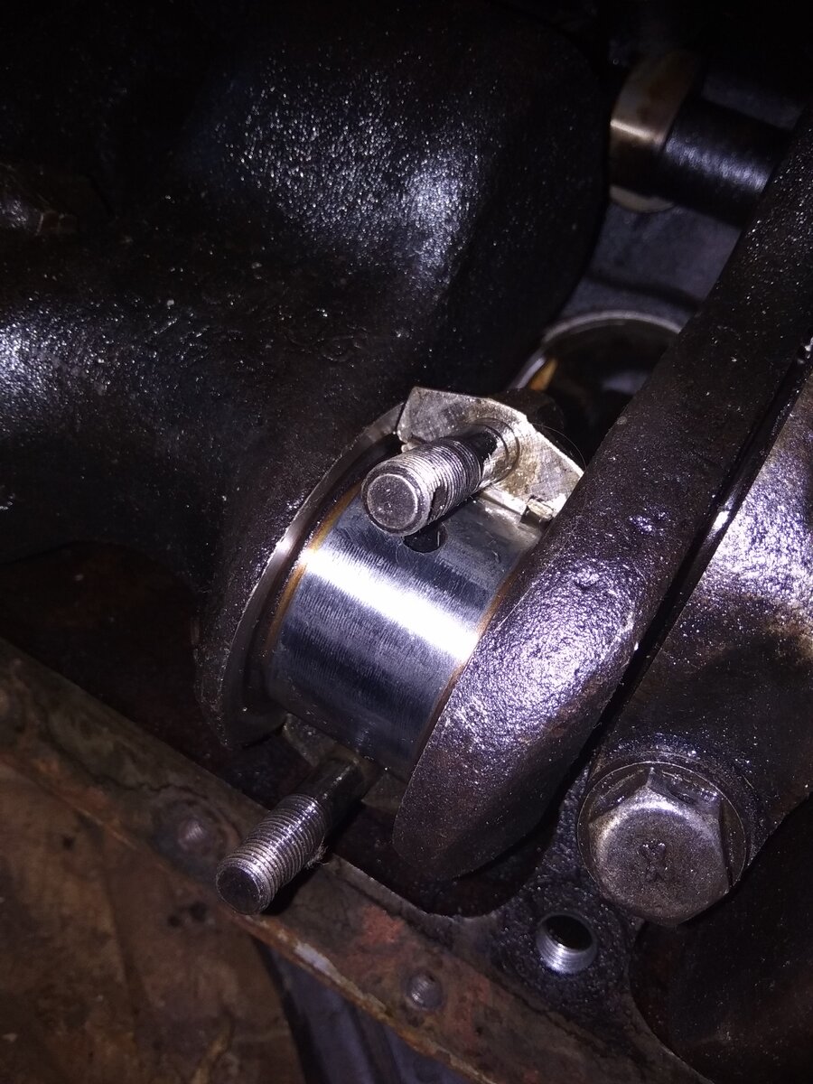

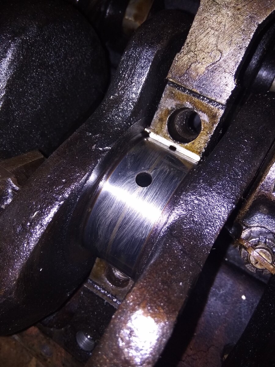

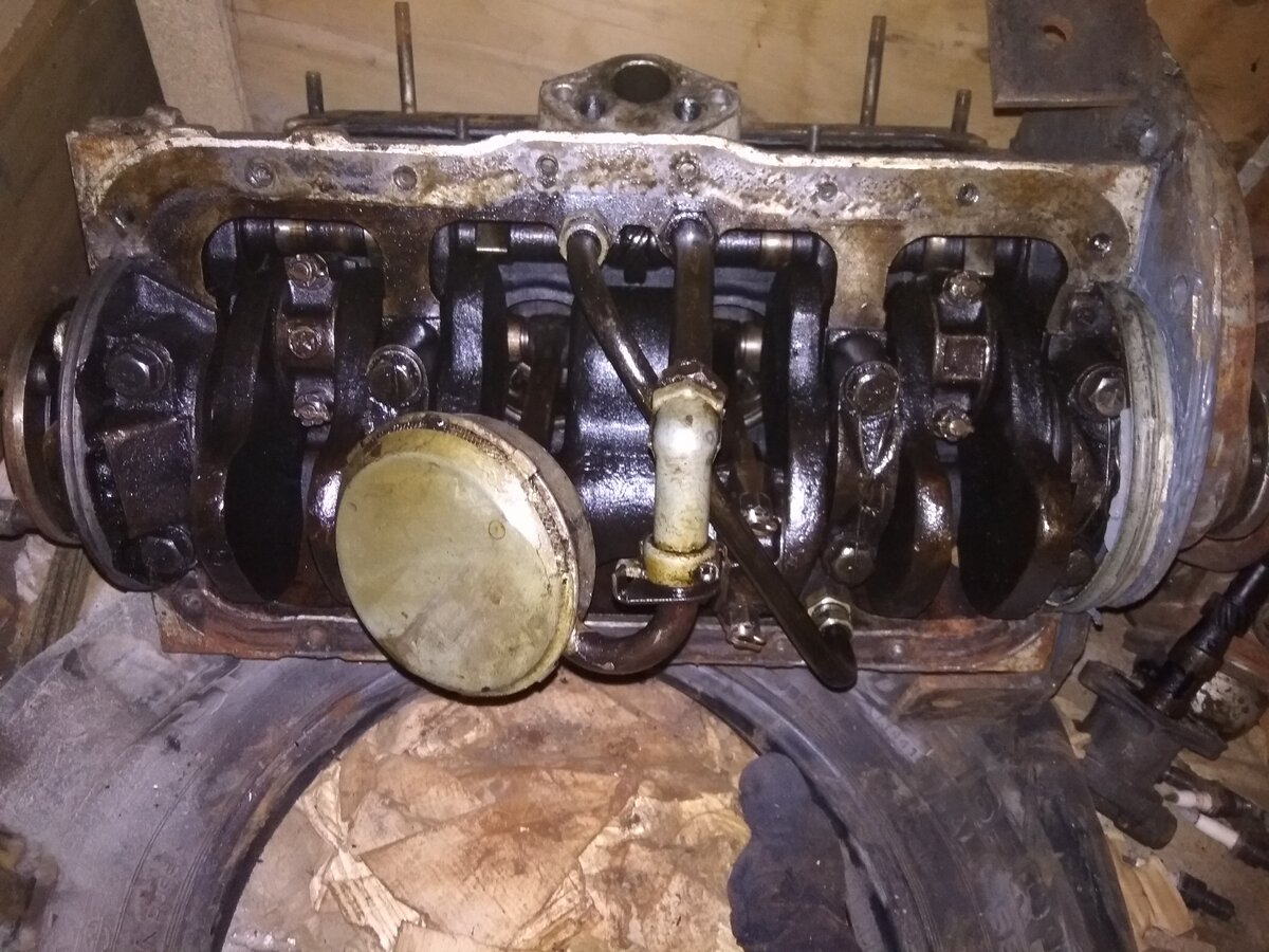

Всем привет . Продолжаю разбирать этот горе двигатель. Абсолютно все вкладыши стоят с фольгой и бумагой,прям такое впечатление что студент собирал. Коленвал даже не крутился пока не ослабил все шейки. Вкладыши все стояли 0,75. Подскажите нет на коленвала насечек маслосгонных в районе набивки это нормально,а вот где флянец передней крышки стоит наоборот есть. Не пойму почему! Разбирал не один двигатель газ51-52 там все наоборот есть маслосгонных насечки а спереди просто проточенное колено. Да и ещё два шатуна с маркировкой газ20,а два с газ12 почему?

Шатуны суповой набор) двигатель видно собирали на черный день.
Шатуны по хорошему должны быть из одной группы. Либо/либо, т.е с одной маркировкой.
Хотя у того же Шнайдера по поводу маркировки шатунов особо ничего нет, он пишет что м20, 12, 69 взаимозаменяемы.
По факту шатуны с разной маркировкой имеют разный вес.
Мне повезло, у меня одинаковые))
Разница при взвешивании получилась 1-2 грамма.
Механик...НЕТ у шатунов маркировки газ20 от слова совсем!))
На 4цил двигателях Газ20/Газ69 и 6ти цилиндровом двиг Газ-12 Зим, применяется симметричный шатун с одной маркировкой...12-1004045.
А на 6ти цил двигателе грузового а/м Газ-51/52 применяется несимметричный шатун с маркировкой 51-1004045 (1,3 и 5 цилиндр),и с номером
51-1004046 (2,4 и 6 цилиндр).
Нет на шатунах двигателя М20 маркировки на шатунах 20-100..... и далее,только везде 12-1004045.
Разбирал 4 двигателя М20. Насечек не было. Было голо, как на голове у Вина Дизеля.
Нормальная ситуация для мотора, перебраного обычным рукожопом на обычном ремзаводе\АТП.
При сборке на ремзаводе производится обезличенный метод ремонта и при сборке детали достаются из общей кучи. На разновес всем пох. Кстати, не видел никогда шатуны с маркировкой, начинающийся на "20". Фото в студию.
Дополню. С разной ЦВЕТОВОЙ маркировкой. Цифры не показатель в данном случае.

Накатки на шейке не должно быть.
Но все пытаются делать, так как на моторах ЗМЗ она есть, либо просто нарезают резьбу с притупленными вершинами зубьев.
