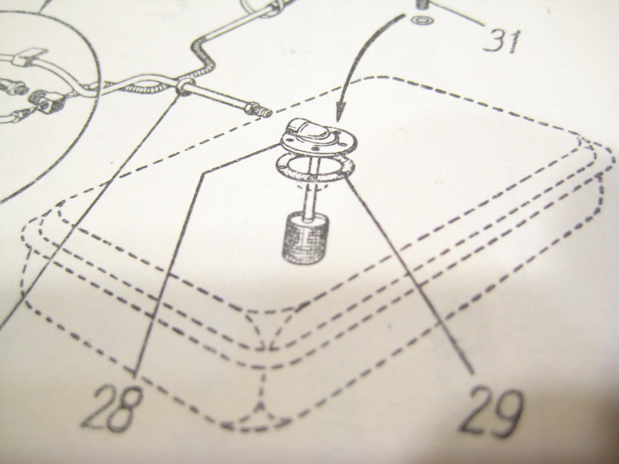

Проверь не забита ли сетка в бензонасосе\фто. У знакомого так было, он все перебрал по три раза, чуть харакири себе не сделал с горя. Промыл насос, машина поехала.
Только тогда не сетка бензонасоса/фто....
А скорее всего сетка топливозаборника непосредственно в баке. Она там очень мелкая...
