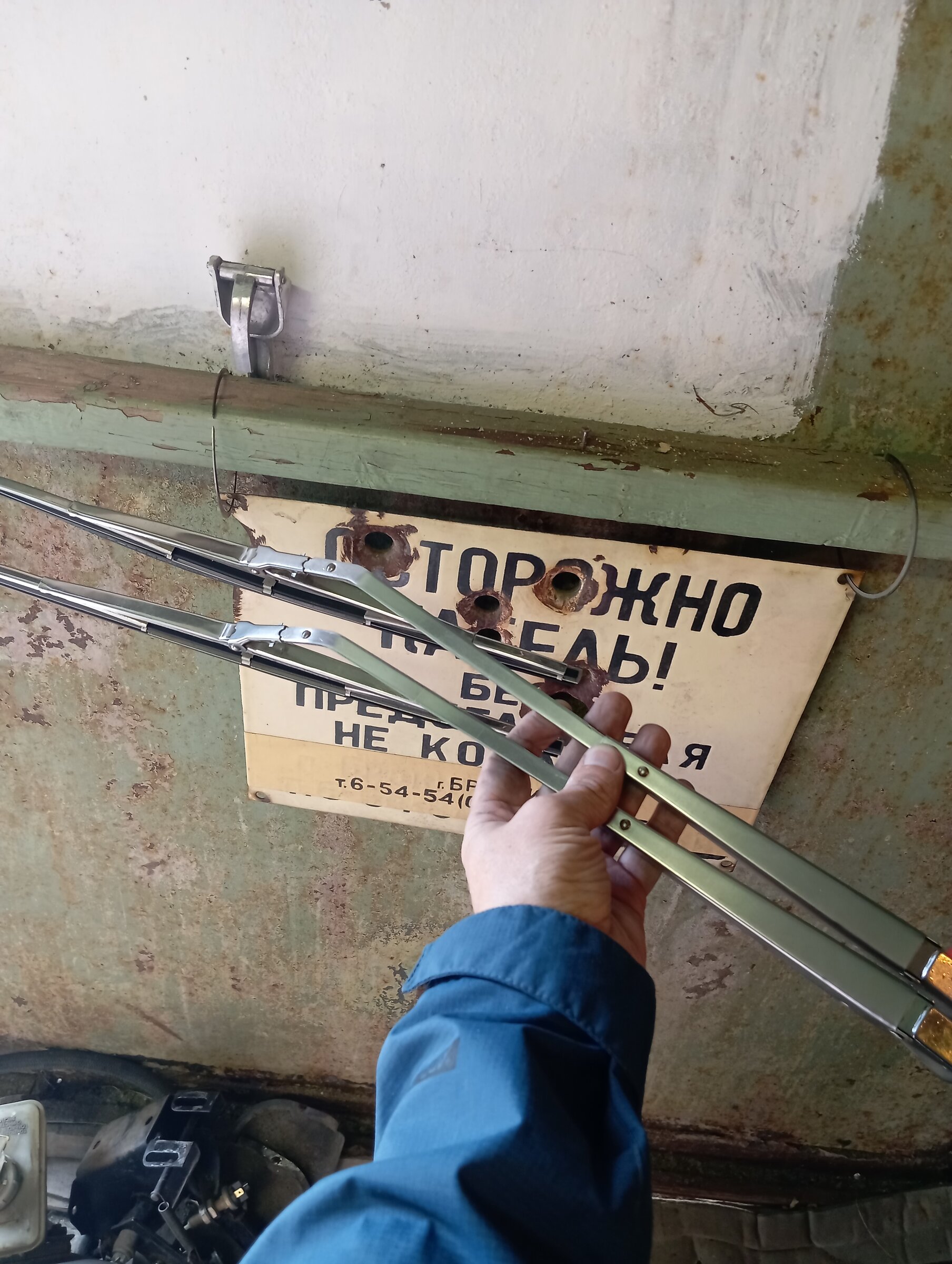

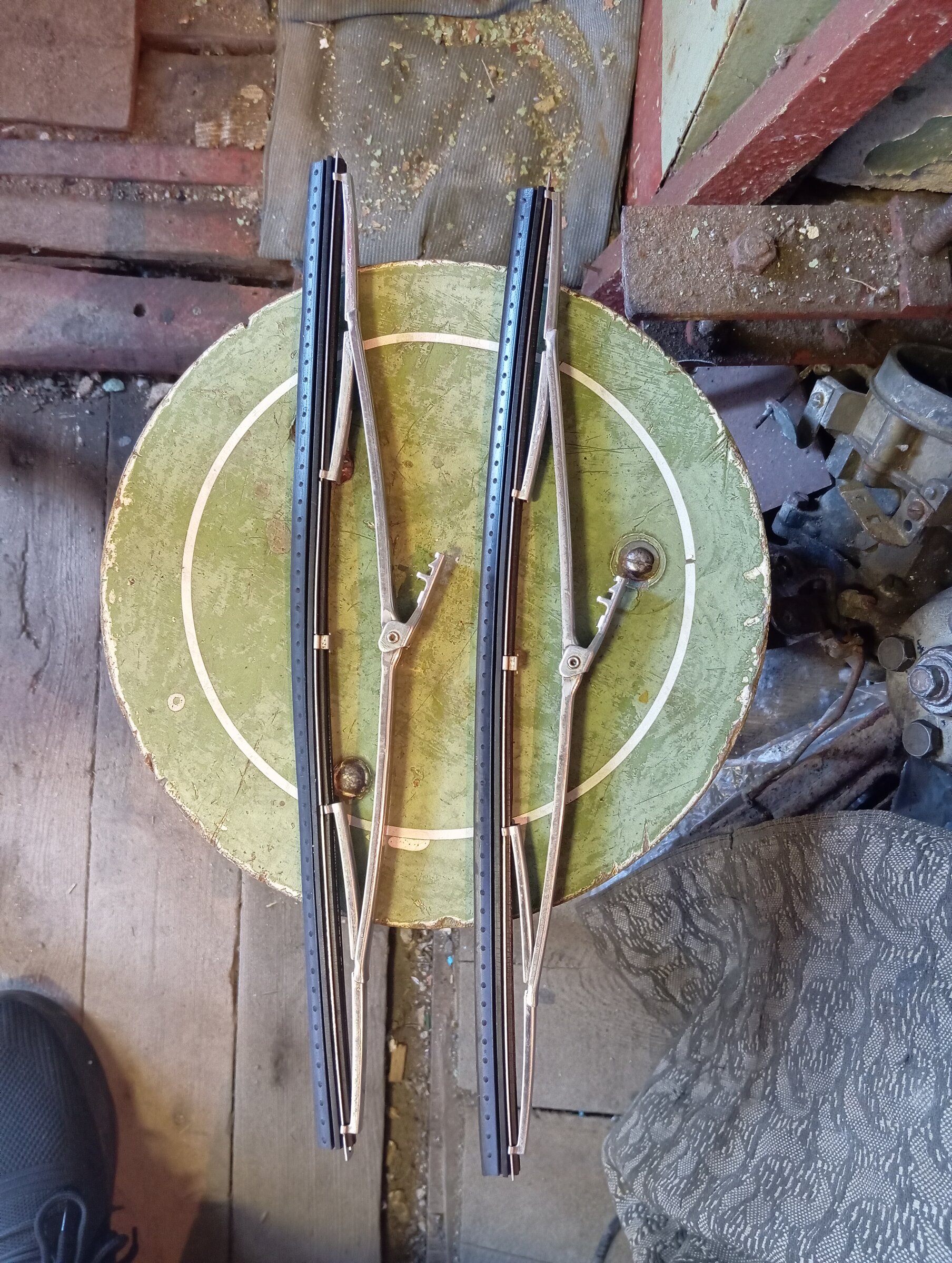

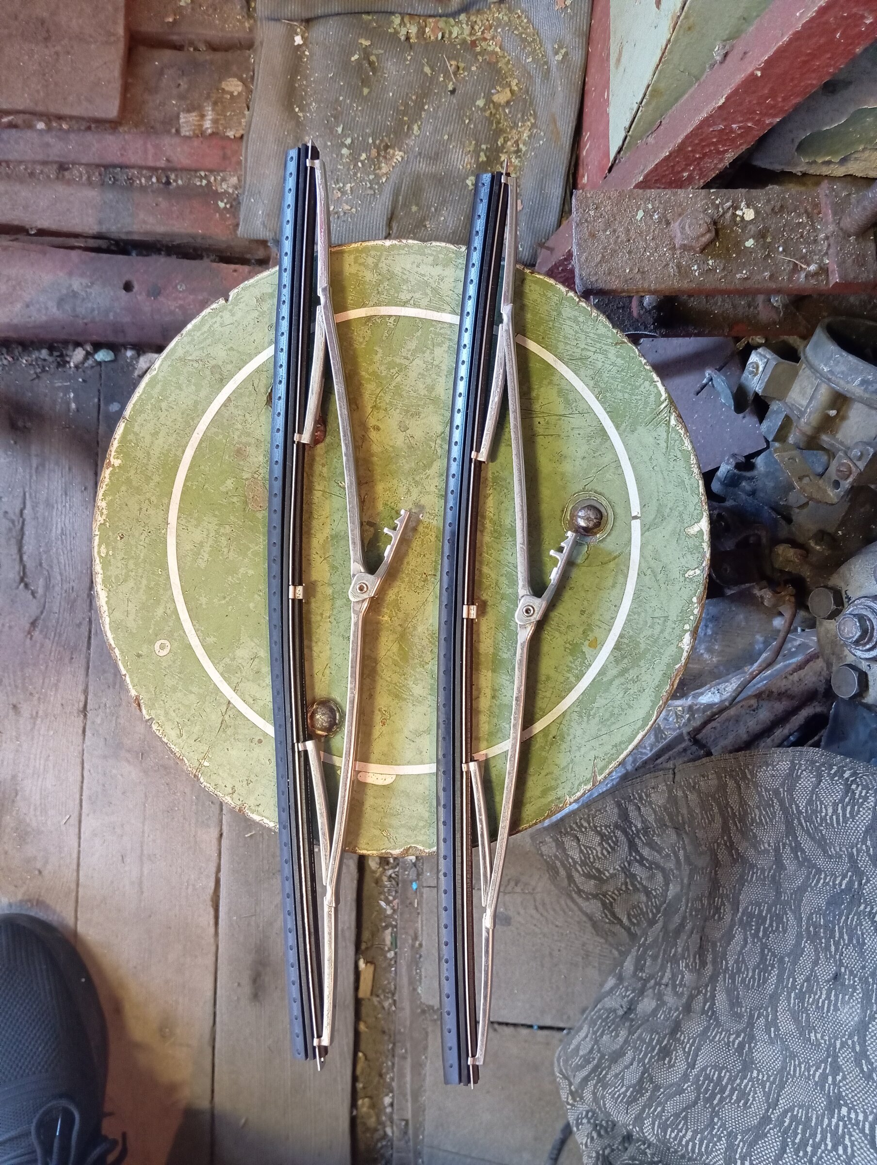

По случаю купил в Казани щетки стеклоочистителя на газ 24 хром,на машине стояли черные. Поменял резинки от КАМАЗа, подошли . Теперь хоть вид будет по лучше.
5 248
3 341
Подскажите щетки по креплению на поводок не подходят все вроде одинаковое ,но на поводок не надевается на миллиметр поводок шире и толще.(( Какие варианты закрепить.
Паппаруда
31.03.2019
1 333
2 372
Новокузнецк
А если поменять не щётки целиком, а только одни резинки?
5 248
3 341
Damon777
04.04.2006
985
1 377
Попались щётки для 21-й или ГАЗ-53, видимо. У 24-ки и РАФа самые широкие поводки, у остальных машин поуже.

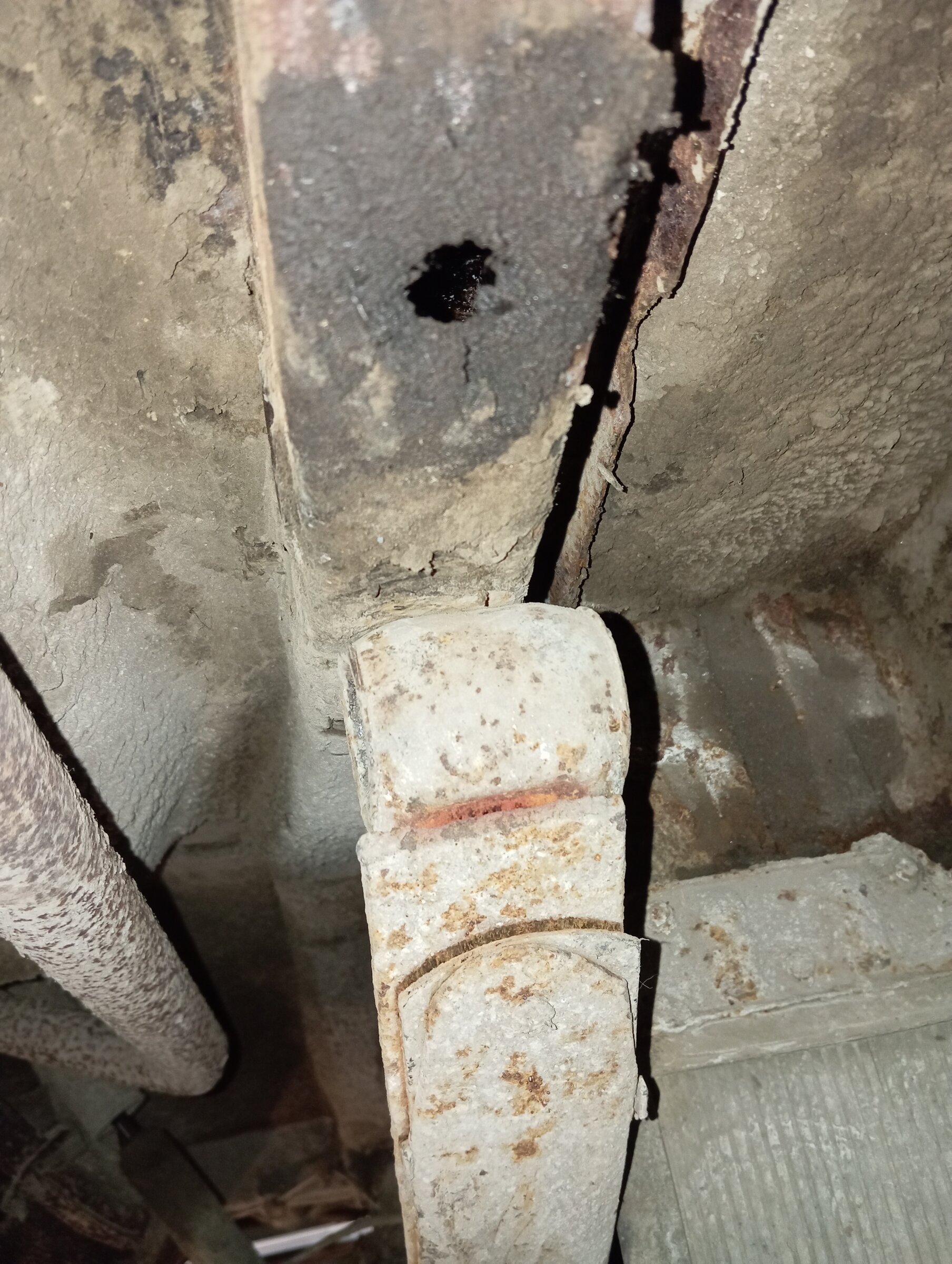

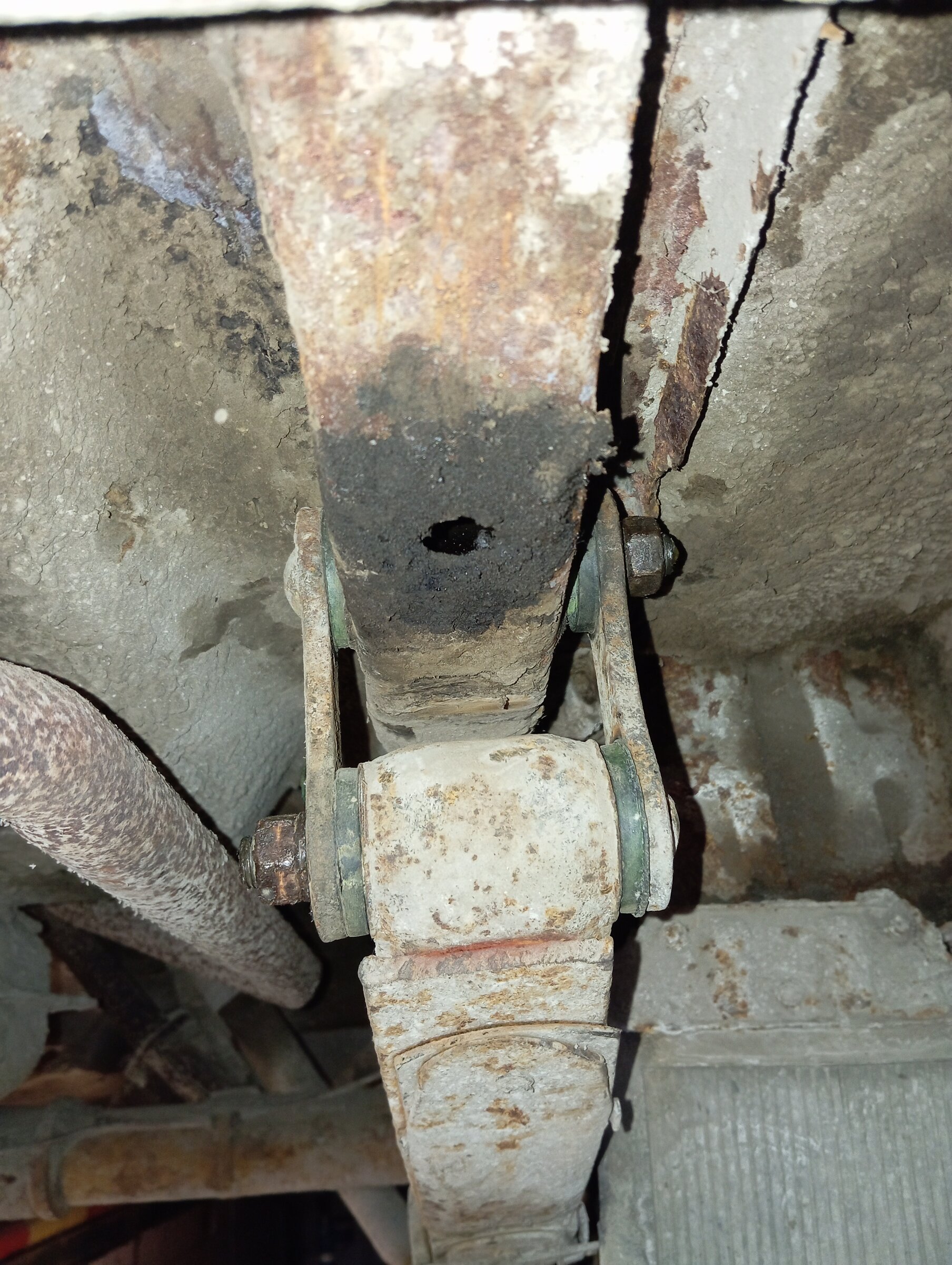

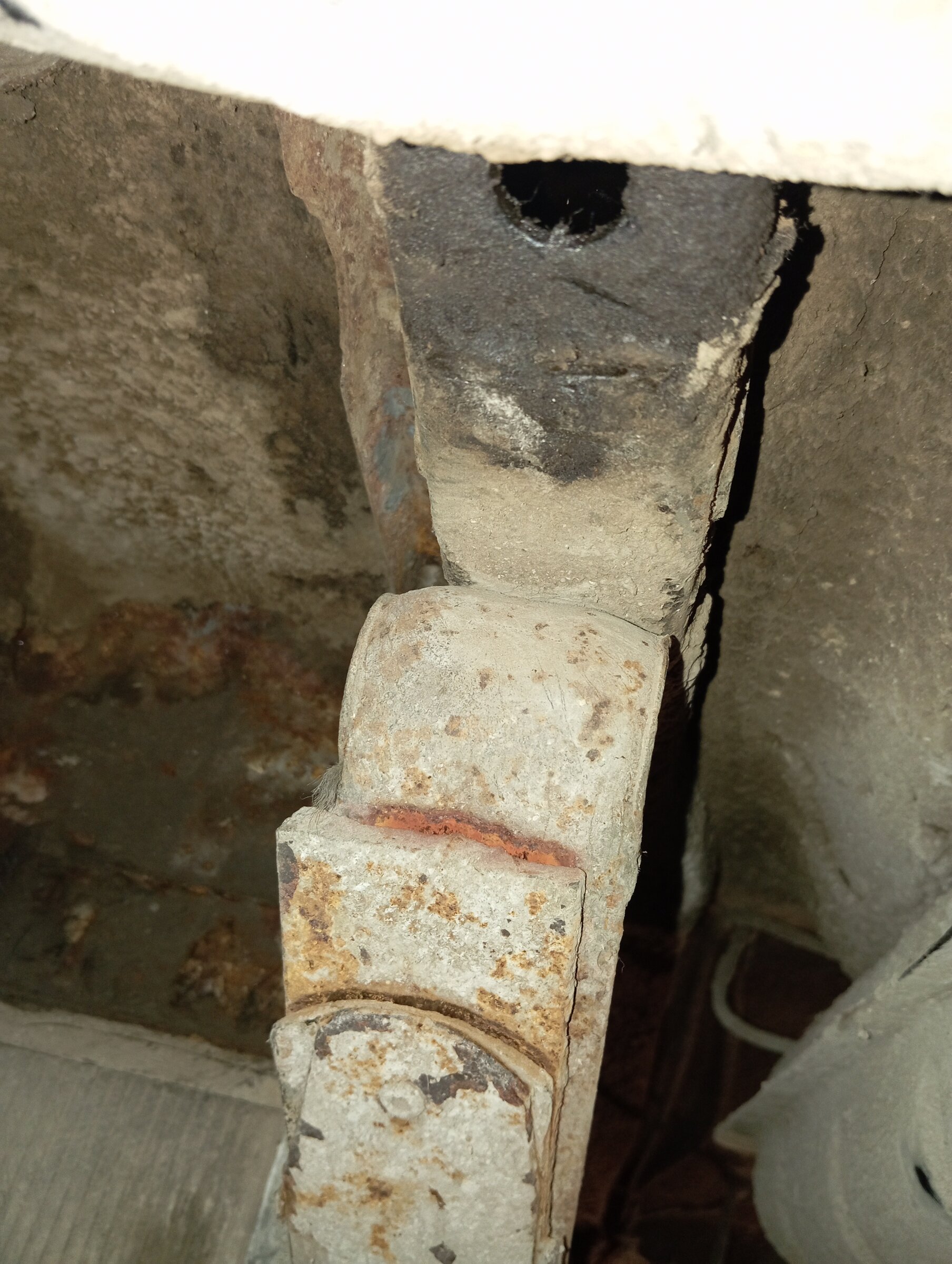

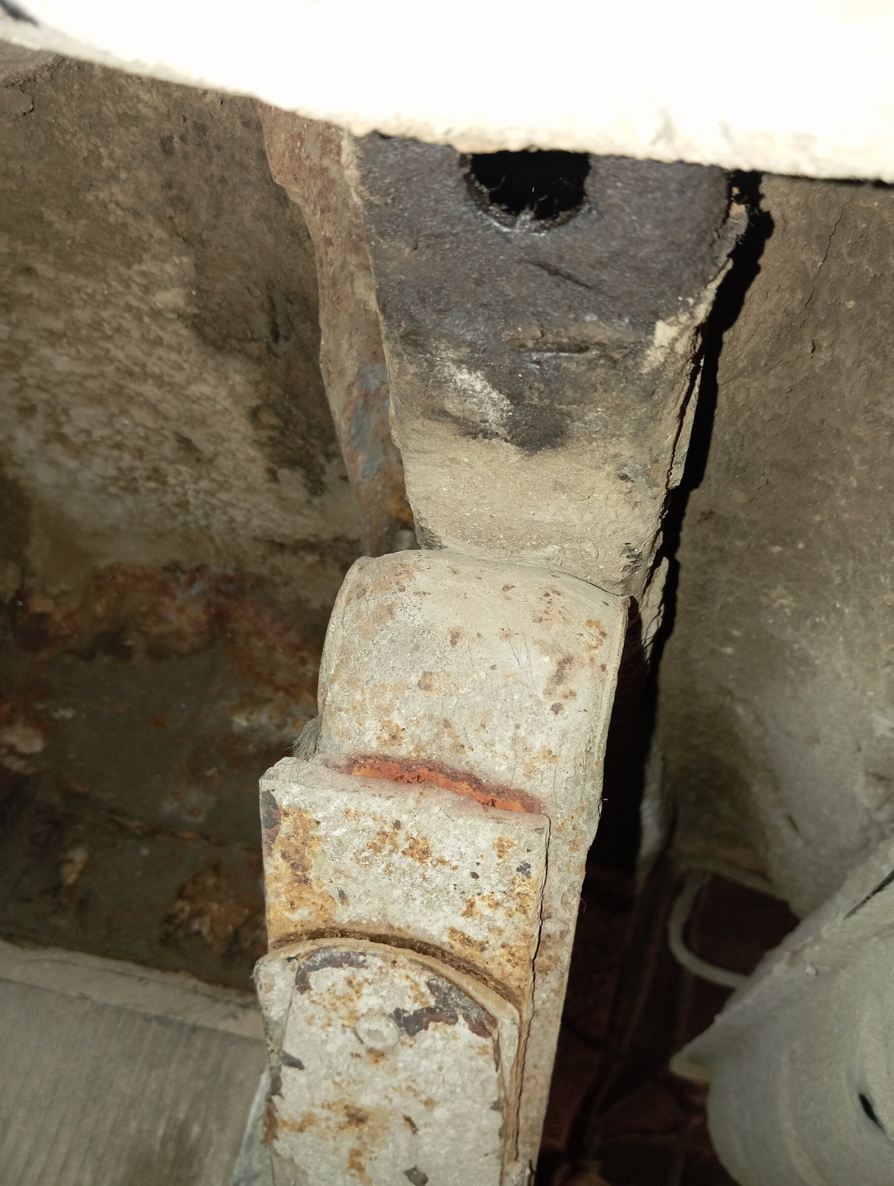

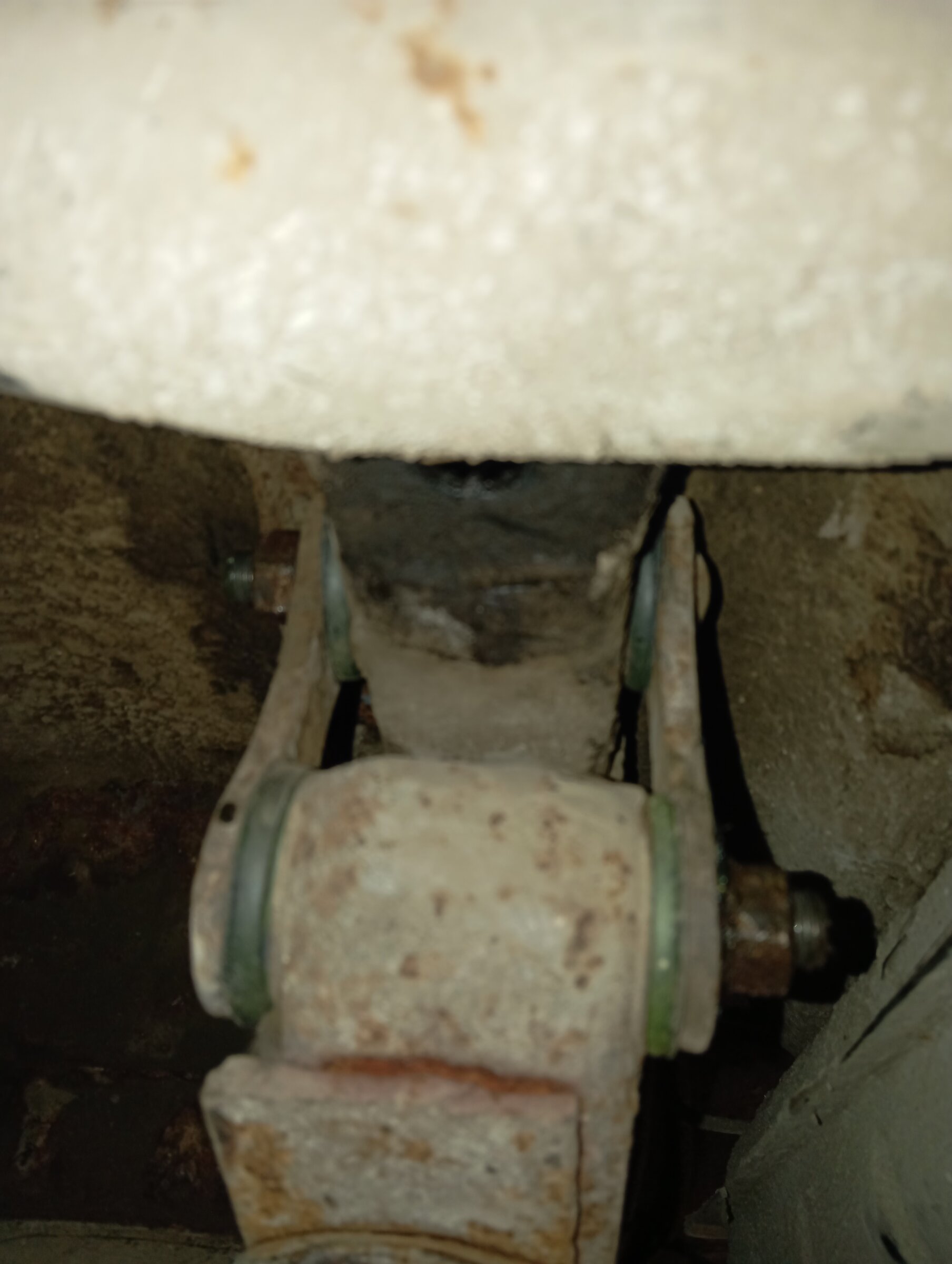

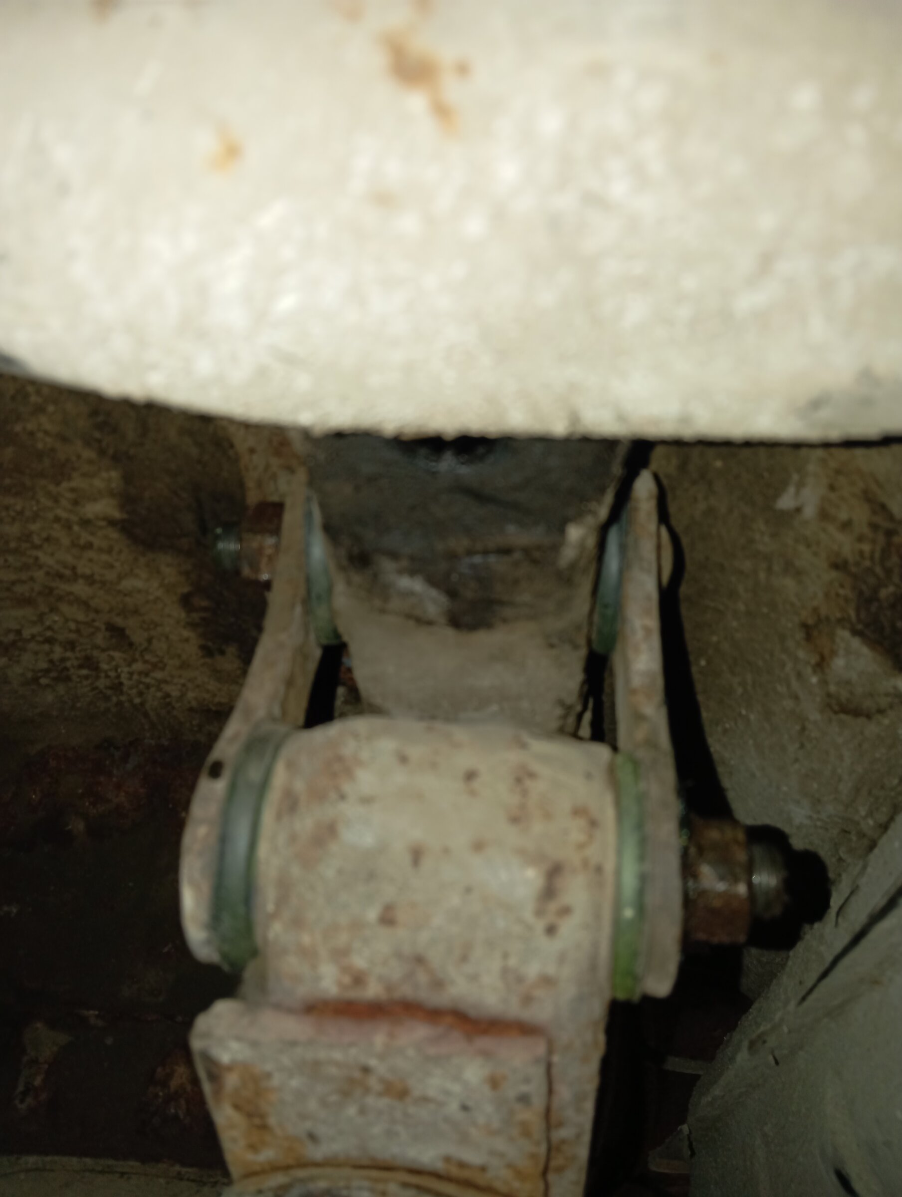

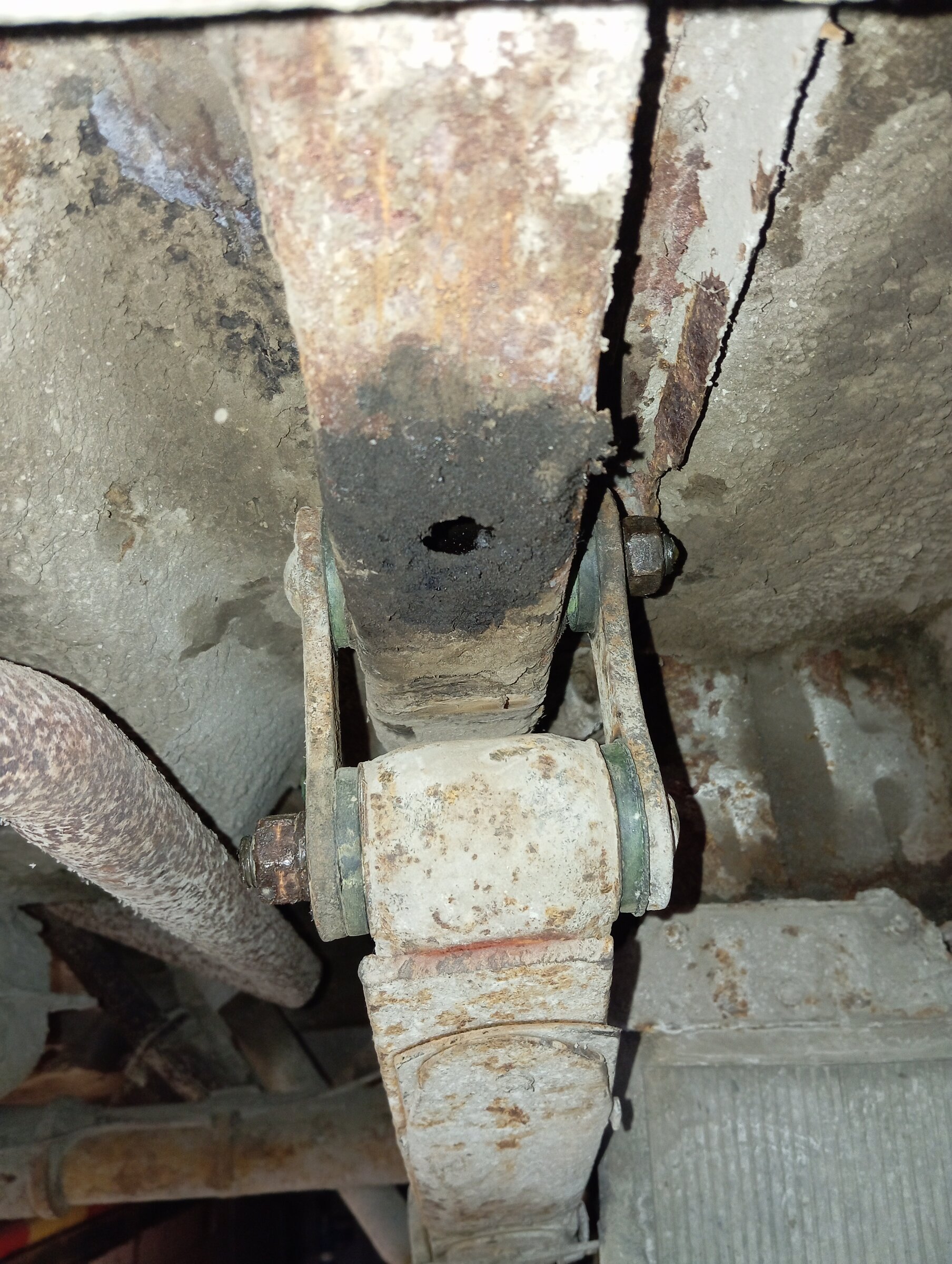

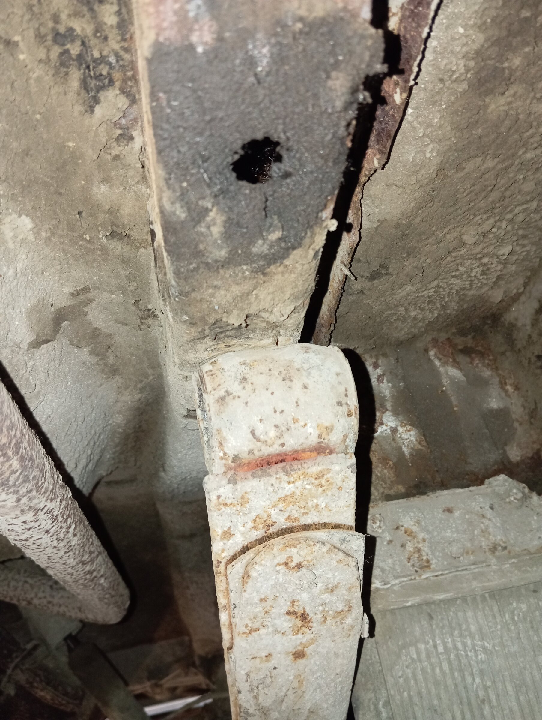

Поменял втулки рессор. Почему то концы смотрят в разные стороны, а не параллельно лонжеронам и как я заметил один лист не родной наверное усиливали. Чуть поправил рессоры на будущее надо менять резинки на креплении рессор к мосту и сделаю ровненько все. Вопрос что сделать бюджетно чтоб походило еще,старый антикор днища высох и отваливается местами на Волге.
Пионер
23.01.2014
1 012
1 553
Пермь
Пусть отваливается... В местах где отваливается "антикор" - он и не особо нужен. Кузов гниёт в закрытых полостях, щелях, в коробах... Там, где Вы не видите. С уважением, Олег.

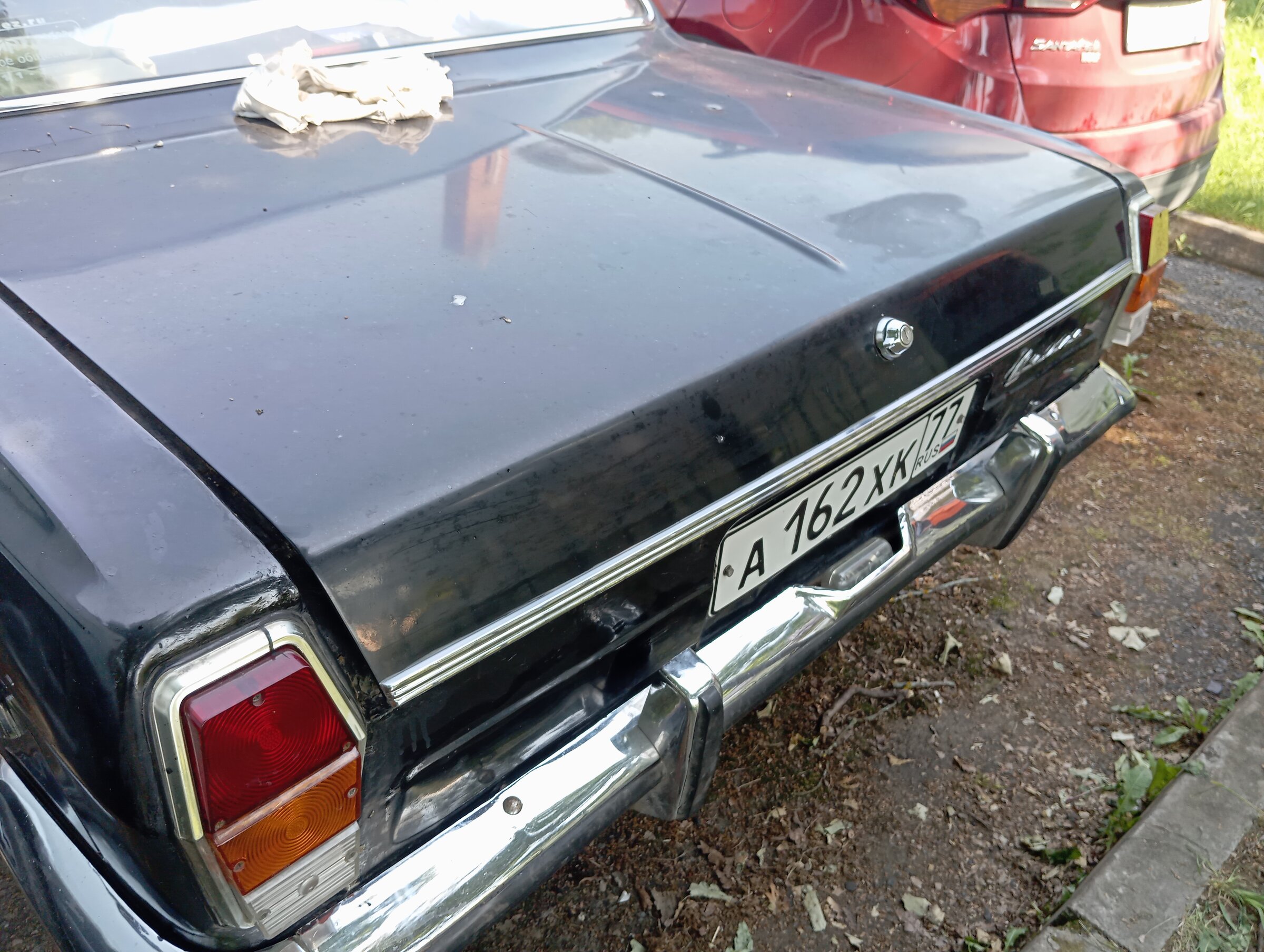

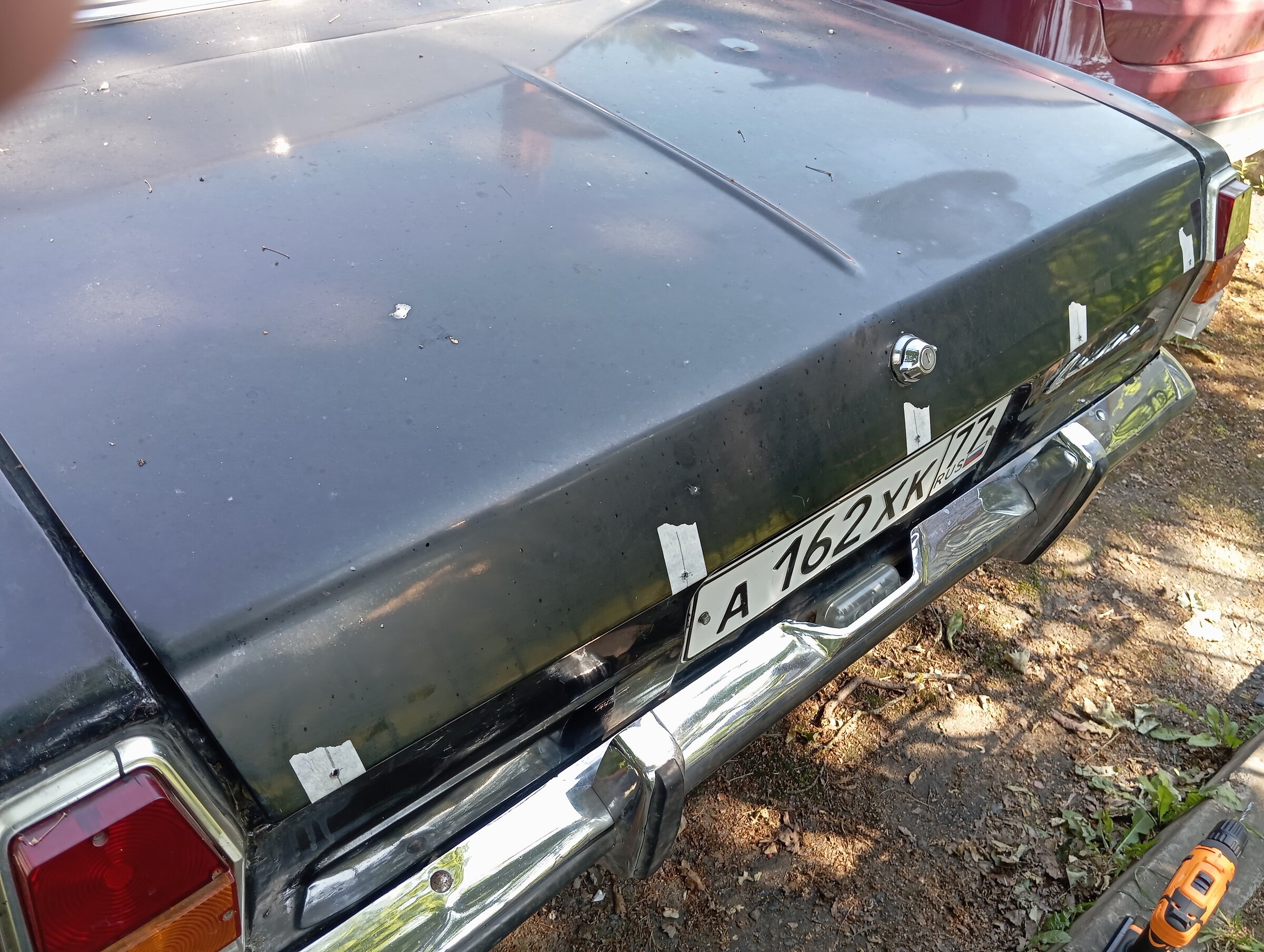

Всем приветтт 👋. 24ка потихоньку обрастает хромульками. Так как зад был ударен и толком не выправлен ,поменял на ровную крышку багажника от 3102. Отверстия позже заварю от шильдика. Теперь виден масштаб бедствия нужно тянуть заднюю панель с одной стороны см на два. (( Просверлил отверстия под молдинг и поставил более менее живой из трёх гнутых. Траверсы снял пока.
9 611
32 238
Справиться с этой задачей можно и самостоятельно, используя винтовой домкрат и два подходящих деревянных бруска.

9 611
32 238
Пробуй сначала отрегулировать качества топливной смеси. Отдельно, было бы неплохо установить задние фонари, соответствующие данной модели. Отсутствие катафотов в темное время суток — это как минимум риск штрафа,
Мне очень нравится ранние стоп сигналы,за оригиналом не гонюсь. Лучше поставлю катафоты.

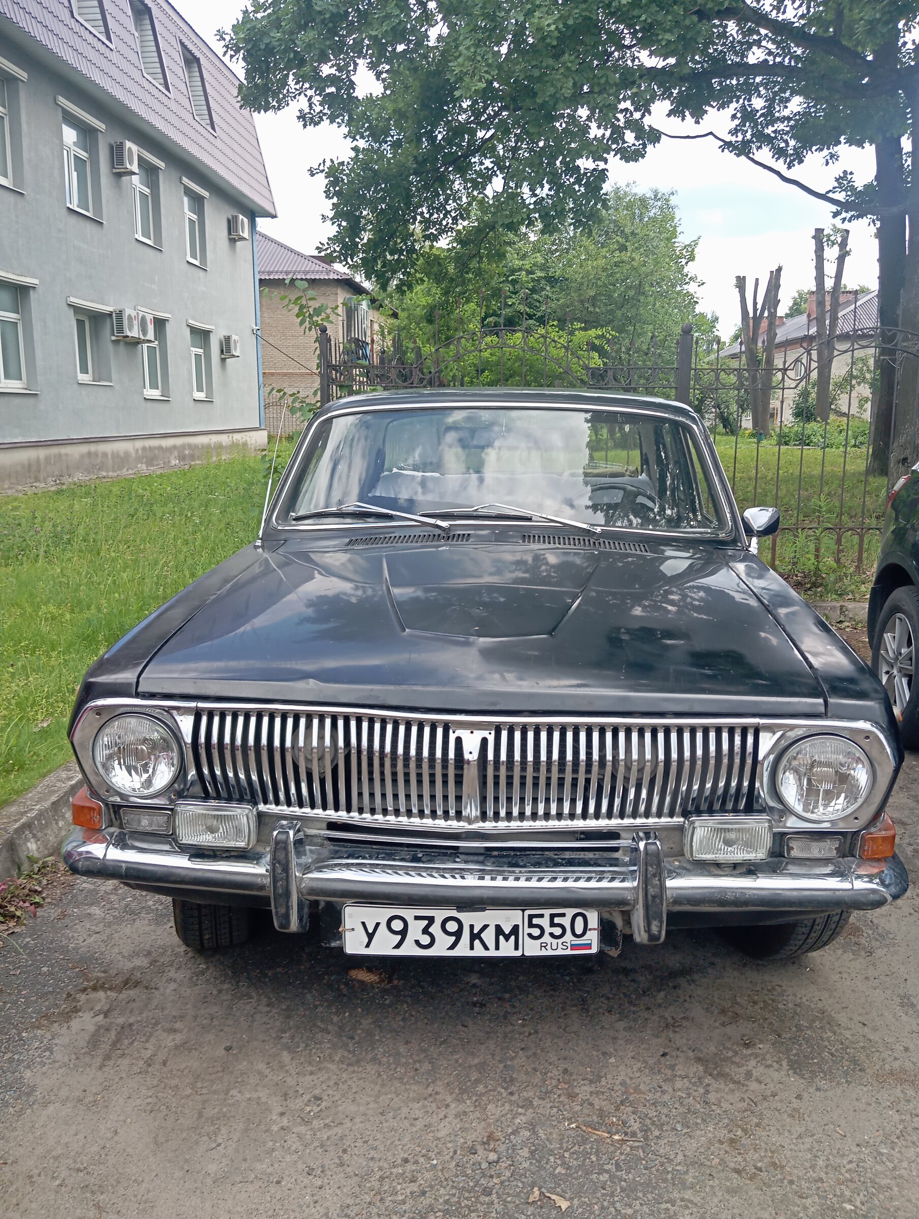

8 860
11 425
О! Номерочек не плохой! Зеркалочка!
А мне нравятся соответствующие году противотуманки... Я бы даже на папину их поставил, если бы попались (на первых 2410 они тоже шли). Они чуть меньше этих и немного изящнее...

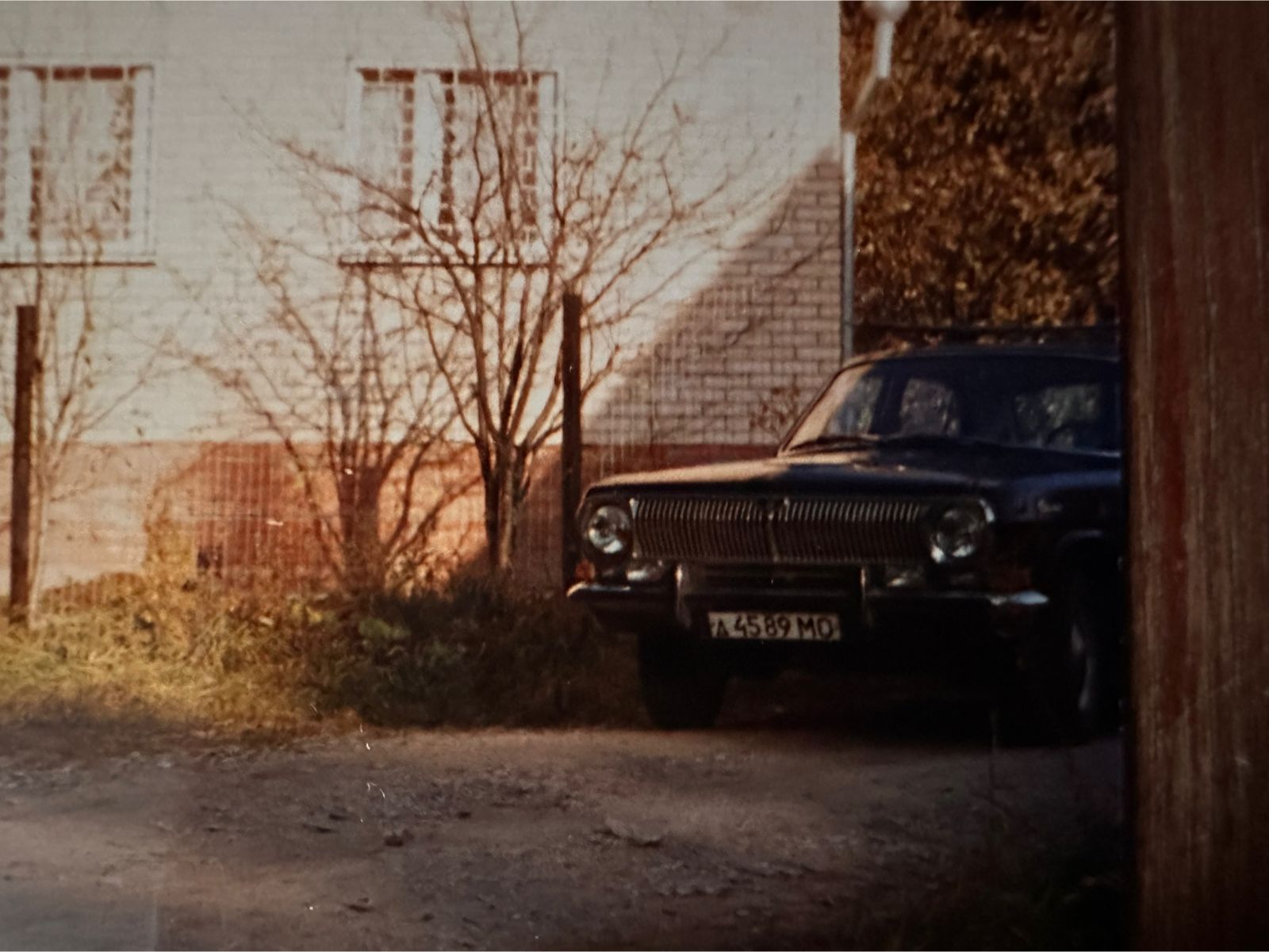

Мне тоже нравятся более ранние,но судя по старым фото это ее. Могу ошибаться.
