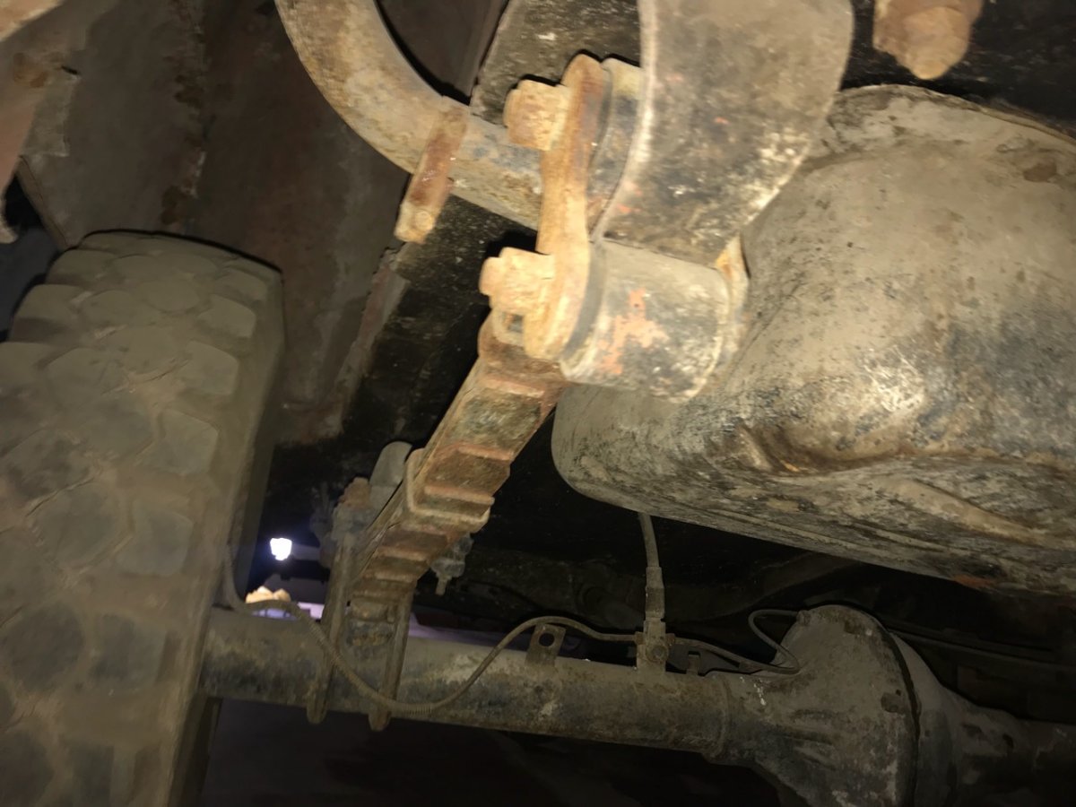

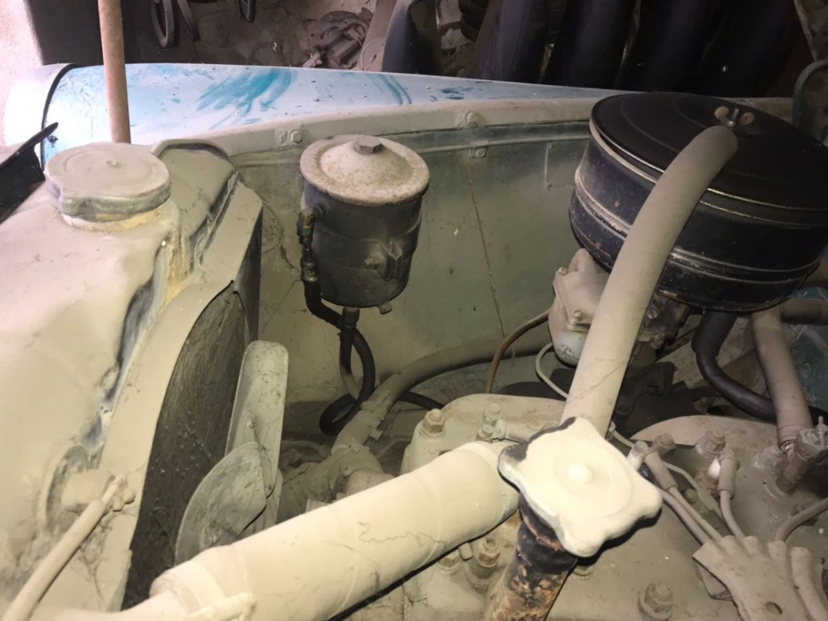

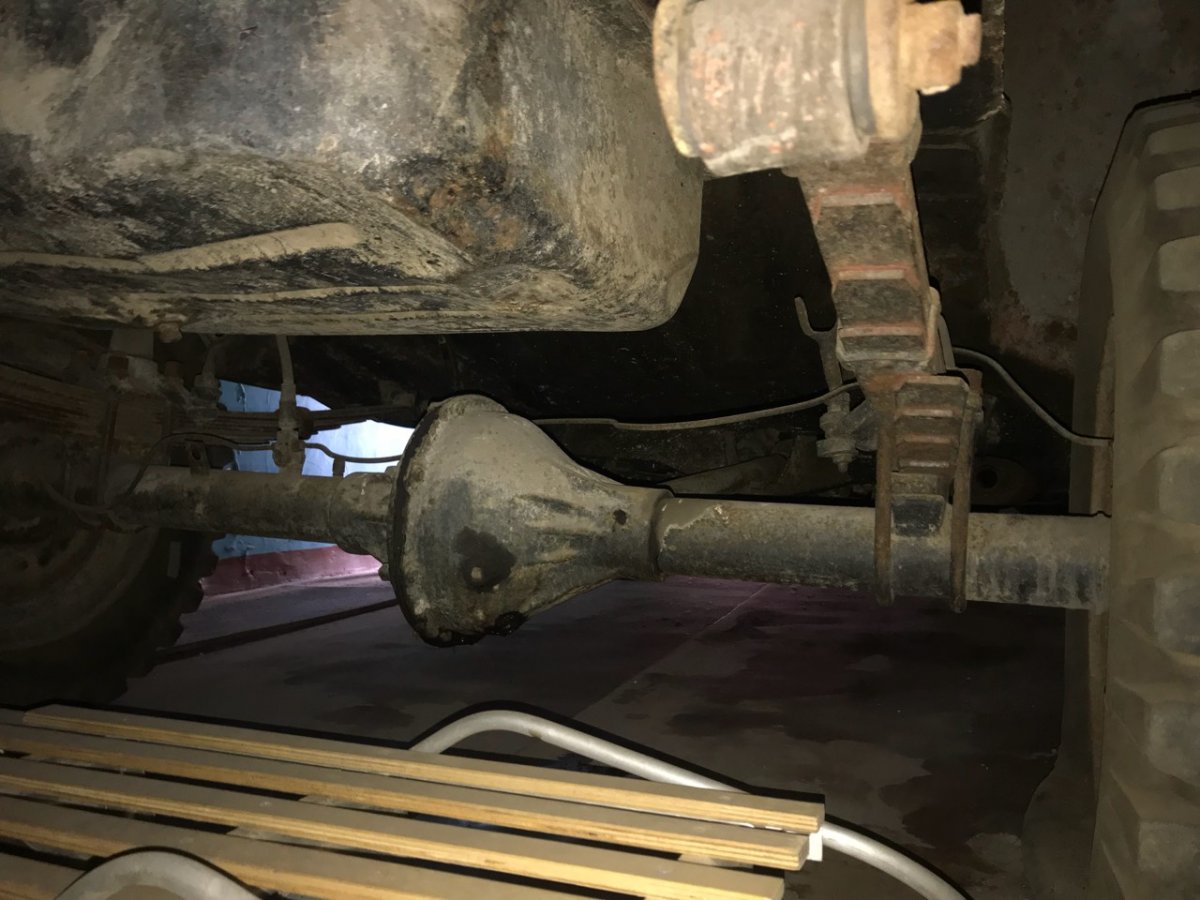

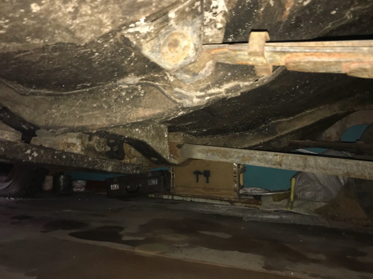

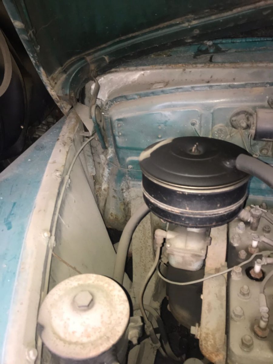

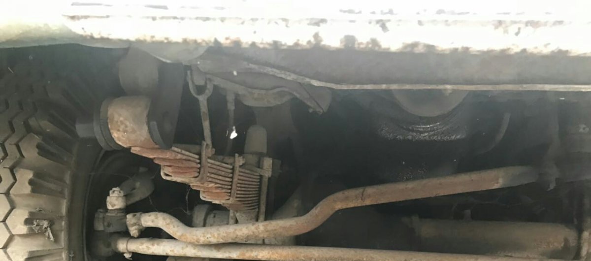

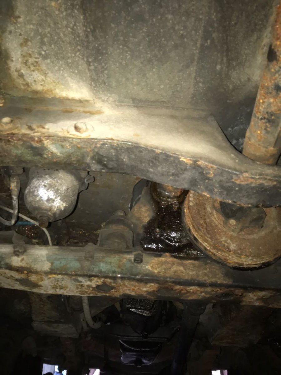

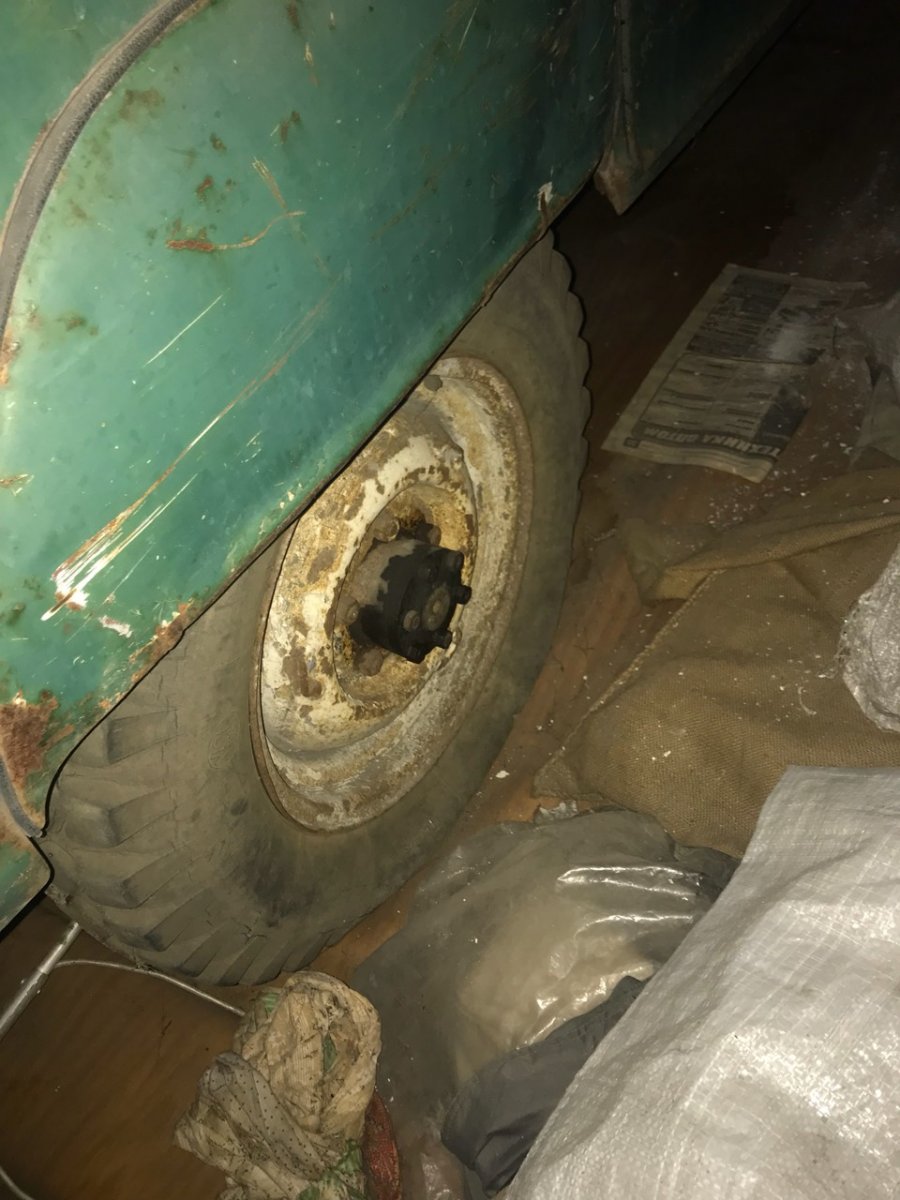

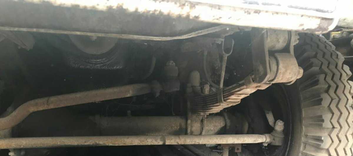

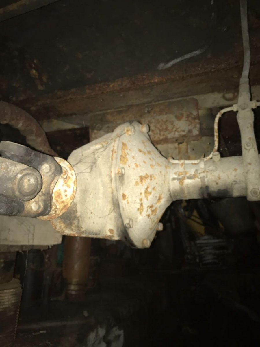

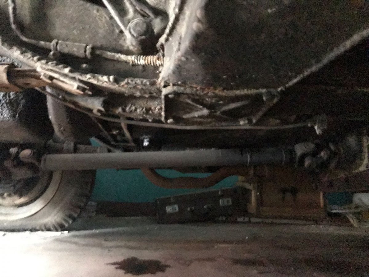

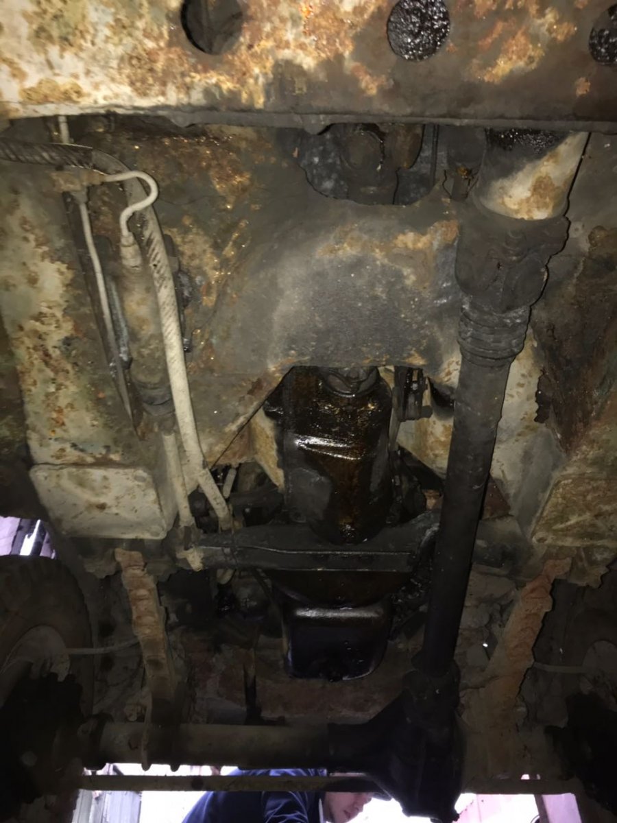

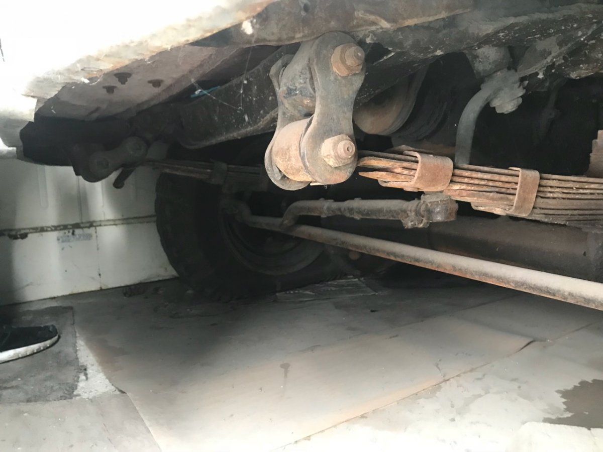

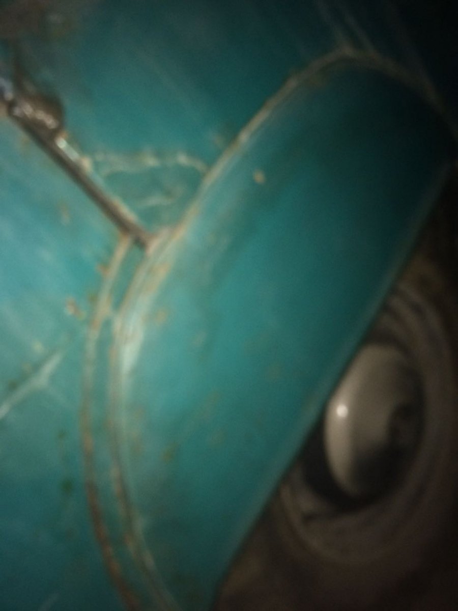

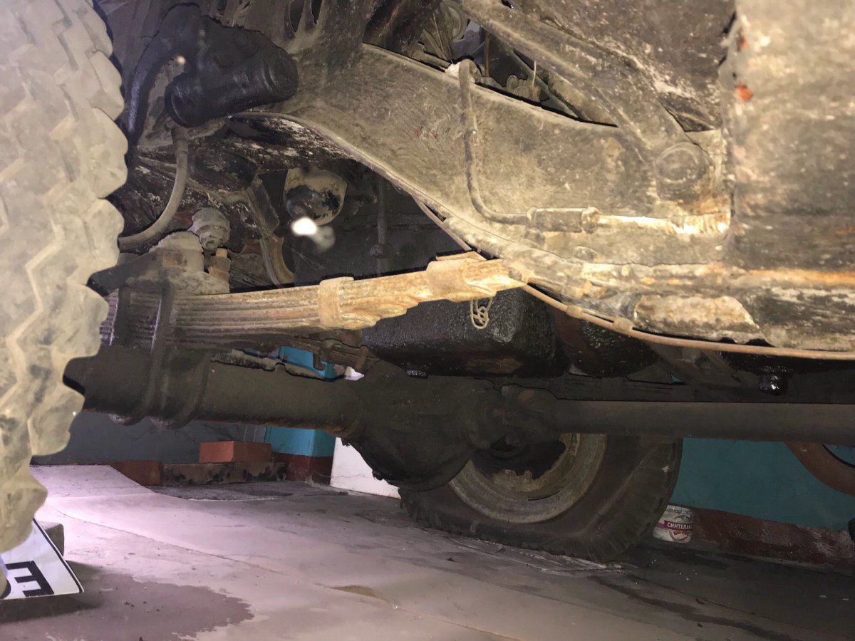

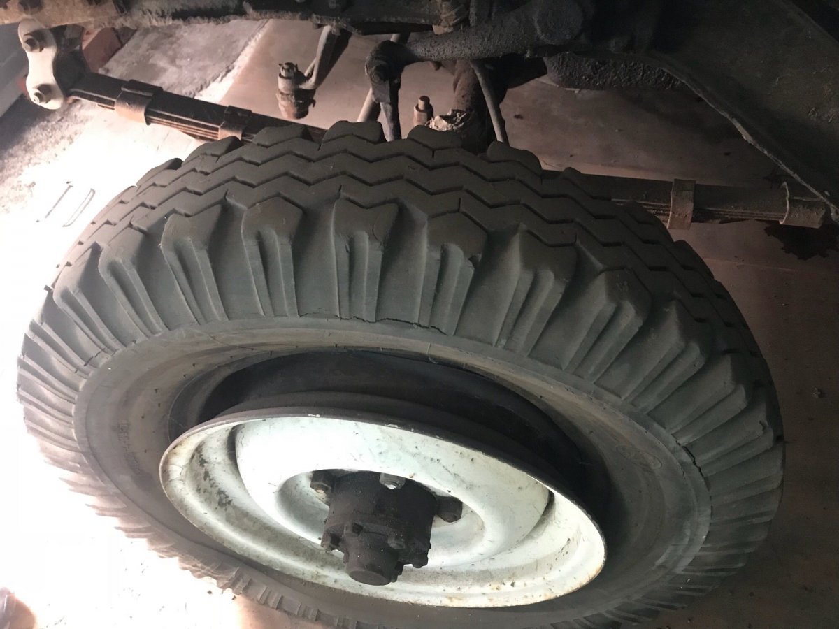

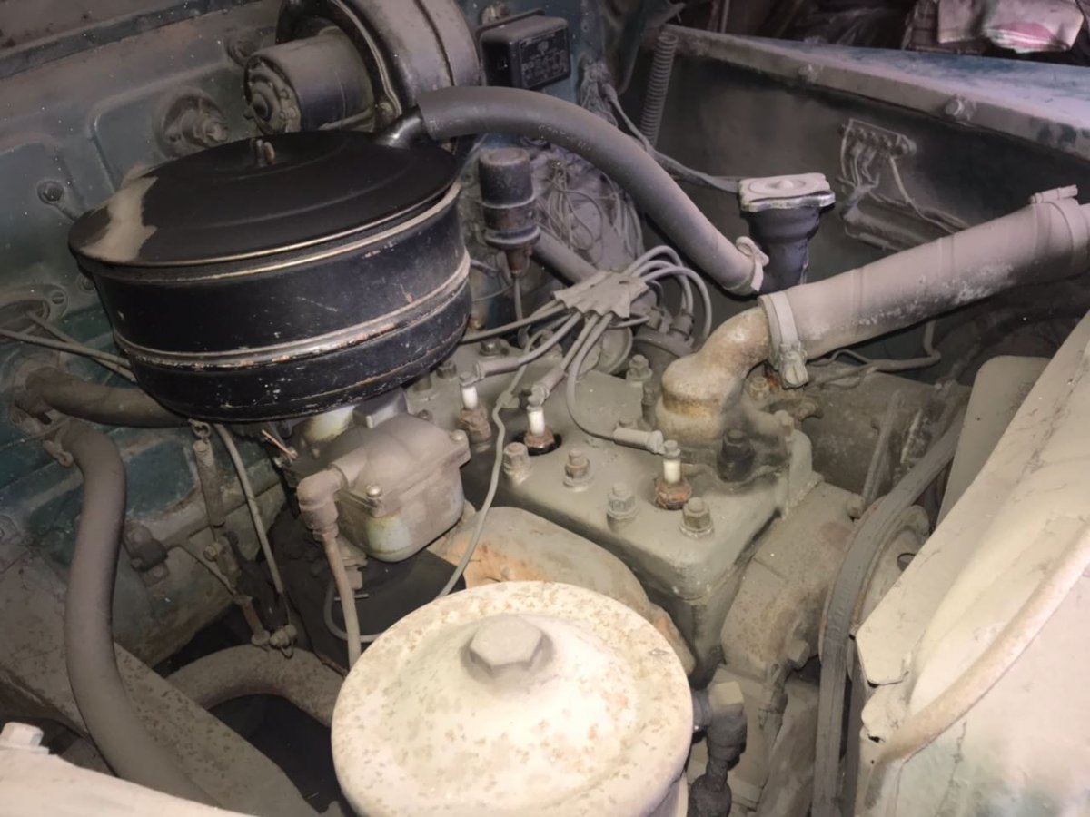

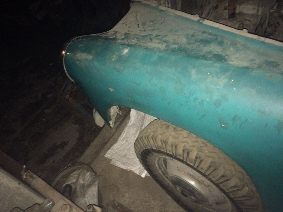

Скинули ребята мне фото ещё одного экземпляра, машина в этот раз по фото тоже м72, и также без номера на стойке, но в этот раз в птс есть запись без номера (в птс номер двигателя и шасси). Номер шасси не проверили, надо чтобы знающий его человек искал и смотрел. Фото делитанские, просто знакомый по просьбе сделал. (Полные фото извините пожалуйста не выложил, потому что в стадии переговоров) По фото видно что брызговики от другой машины (

Этот экземпляр уже более комплектный. Из увиденного задний мост и брызговики передних крыльев колхоз, и раскосы лонжеронов приварены к моторному щиту и за чем то убрано крепление фильтра на моторном щите.

нет номера кузова в доках и на стойке=нет машины,на запчасти сгодится.
мосты перечулкованные от 21-й.
смотри "белую" Астраханскую,если номера кузова,шасси есть на кузове и в доках,стоит взять...
Это справедливо лишь для заднего моста.
На фото конечно плохо видно, но на мой взгляд, передний мост имеет спирально-коническое зацепление, а не гипоидное.
По теме:
Автор, этот драндулет в разы лучше предыдущего.
