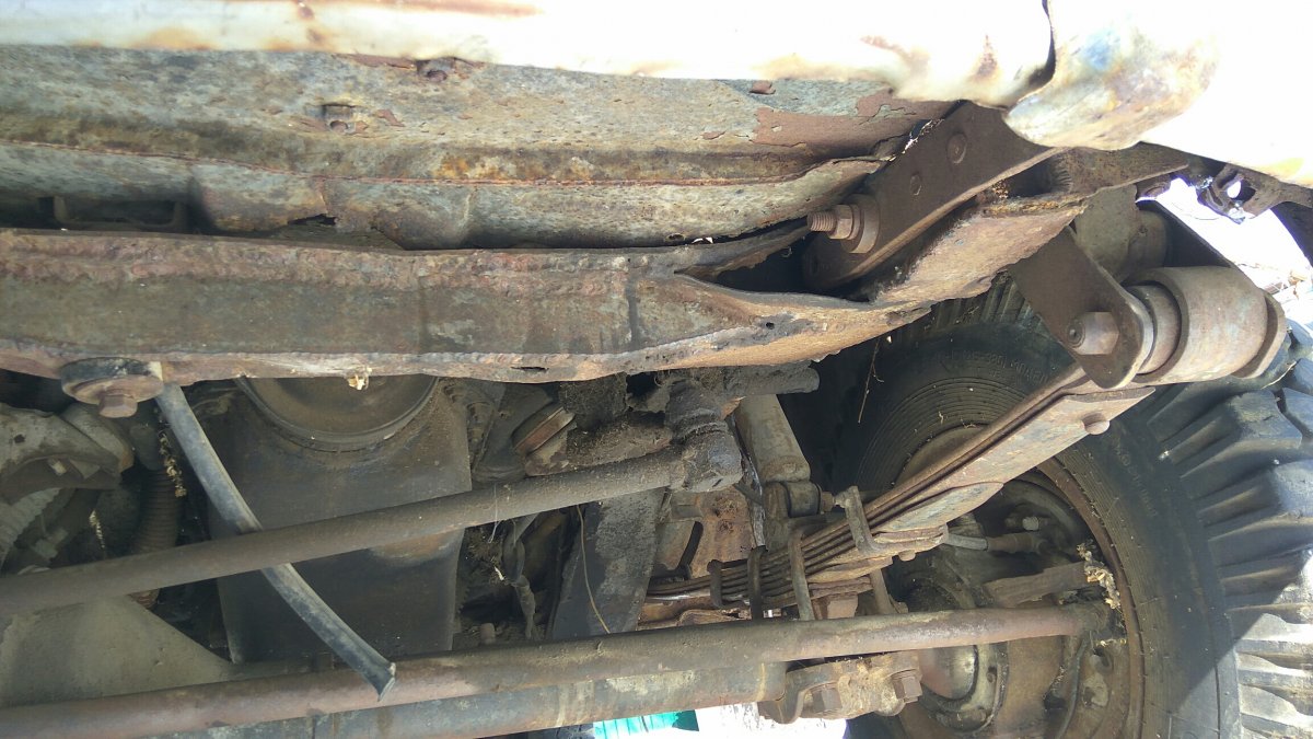

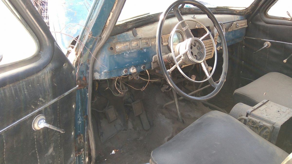

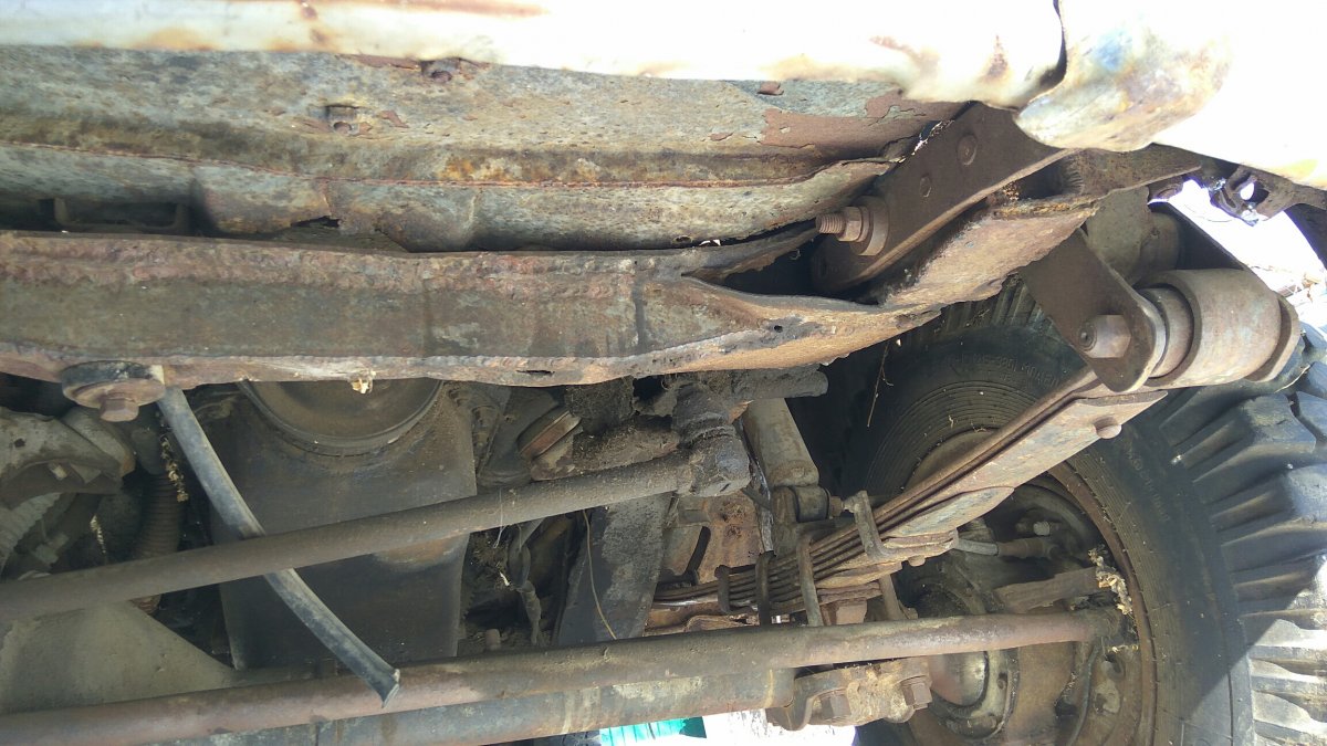

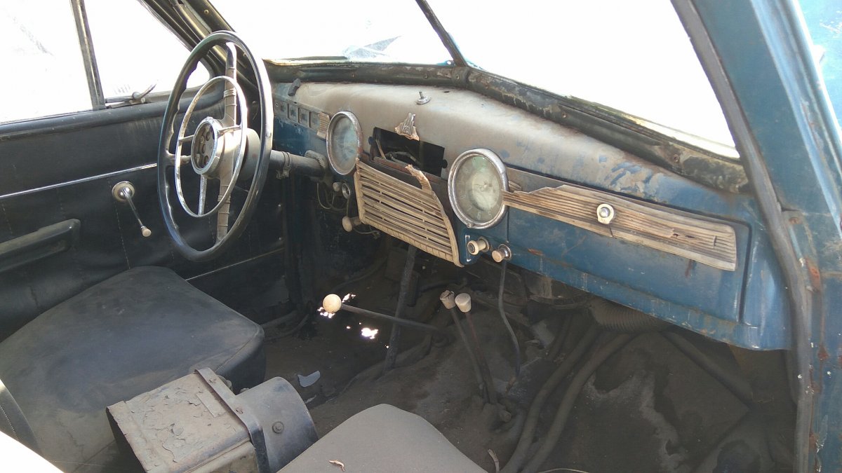

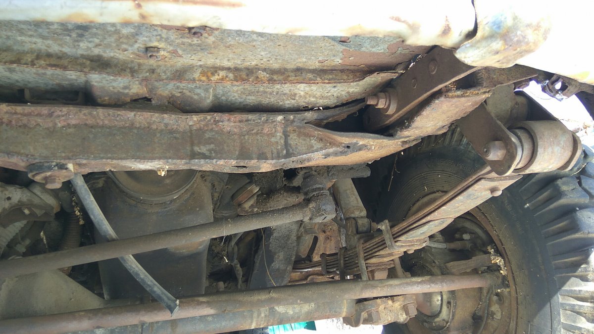

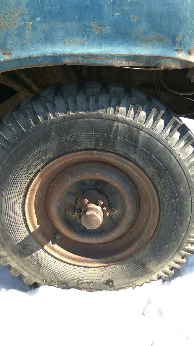

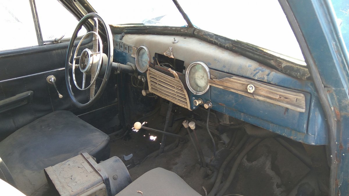

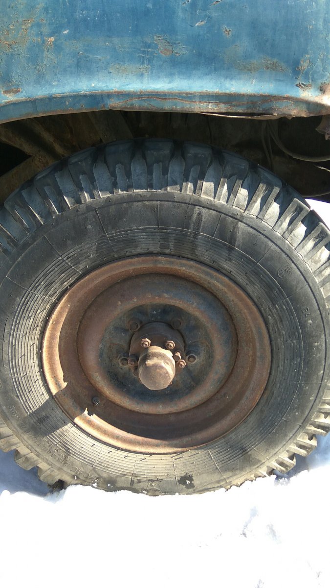

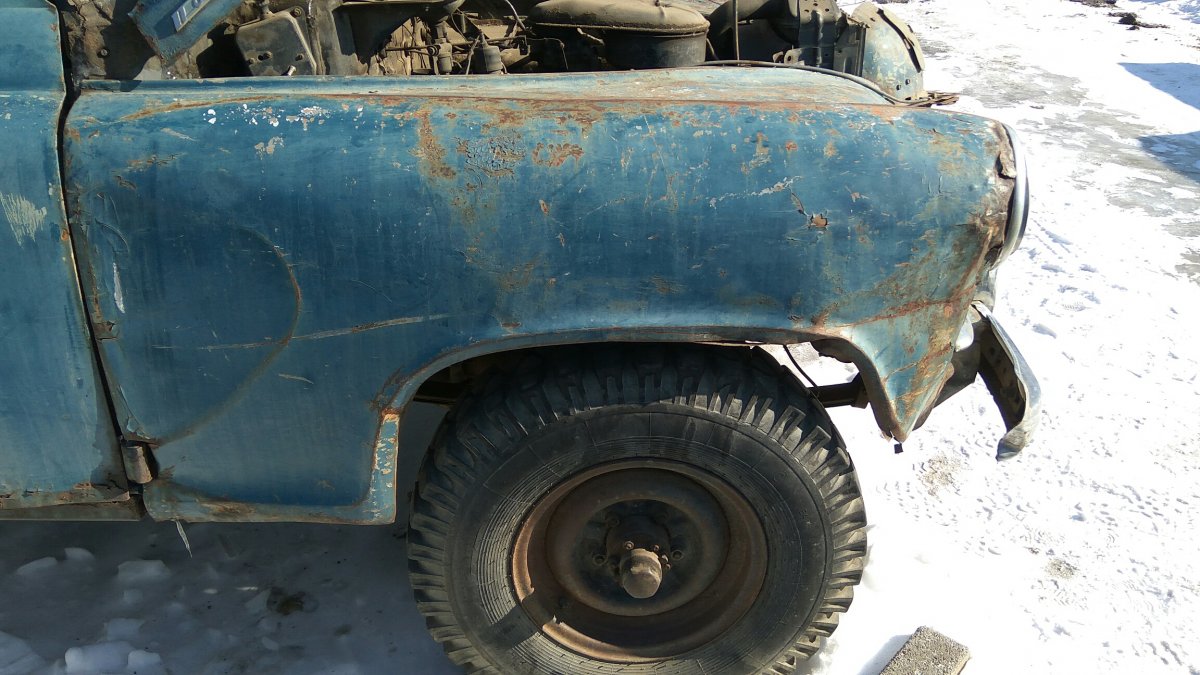

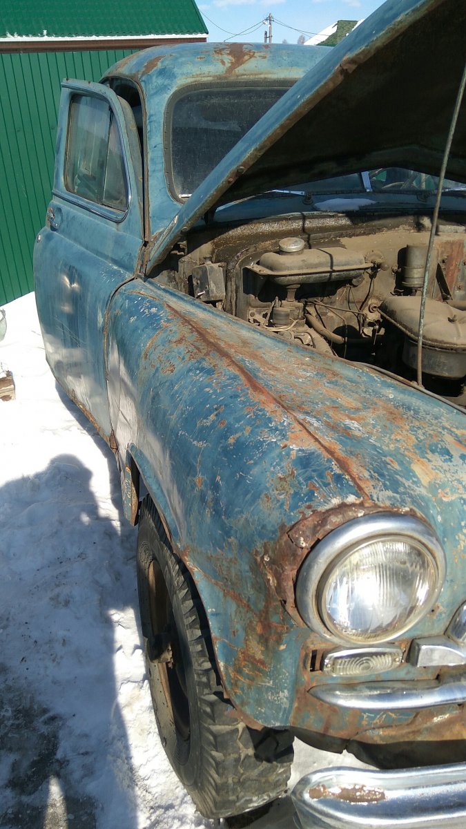

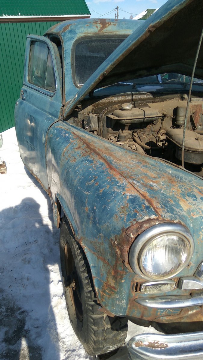

Уважаемы форумчанин помоги понять это М72 или нет?
(Почитал форум, посмотрел статьи и вроде это не он, но сами знаете в душе загорелся, нужен со стороны трезвый совет).

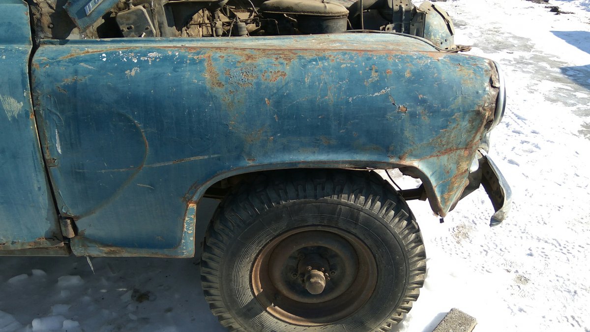

Ни чего не видно.
Реакции: Дмитрий78
5 178
3 062

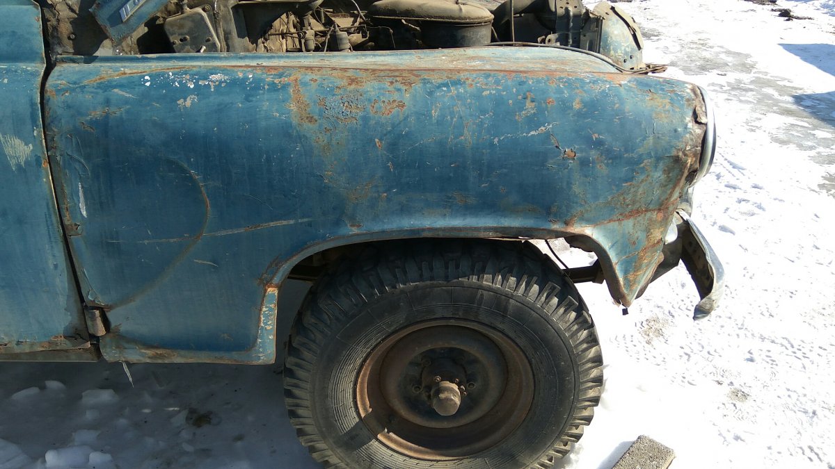

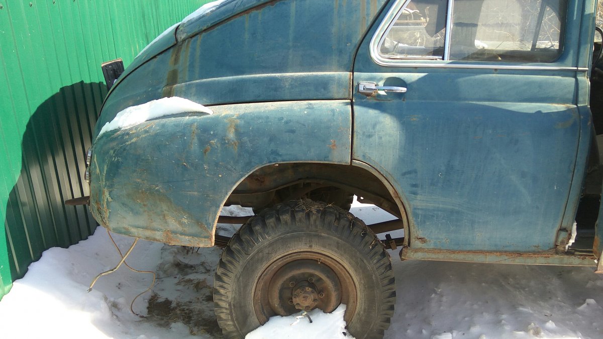

Ну крыло переднее точно М72. Выбрасывать нельзя пойдет арка на другое Победовское например новое.

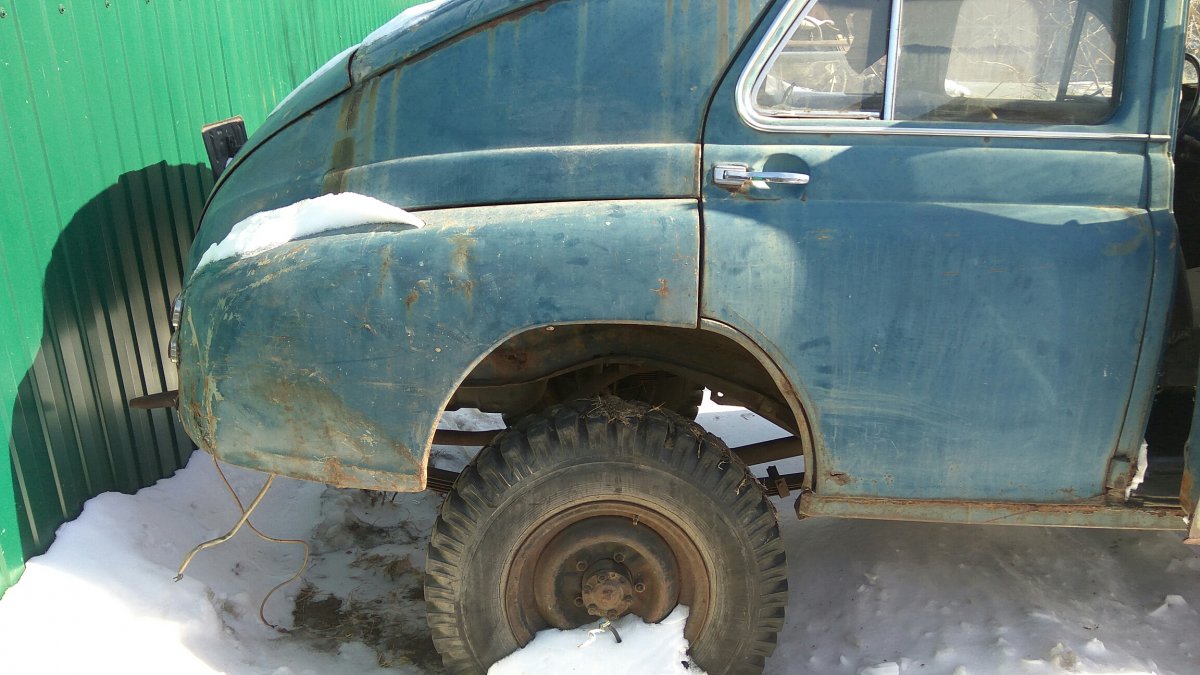

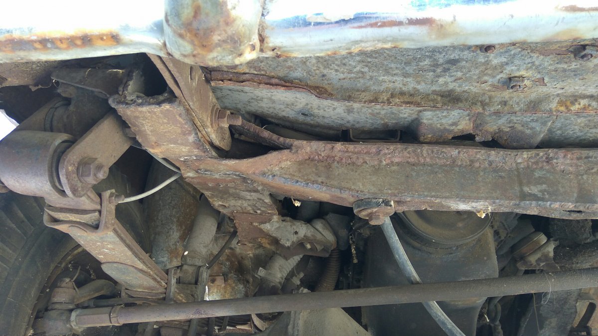

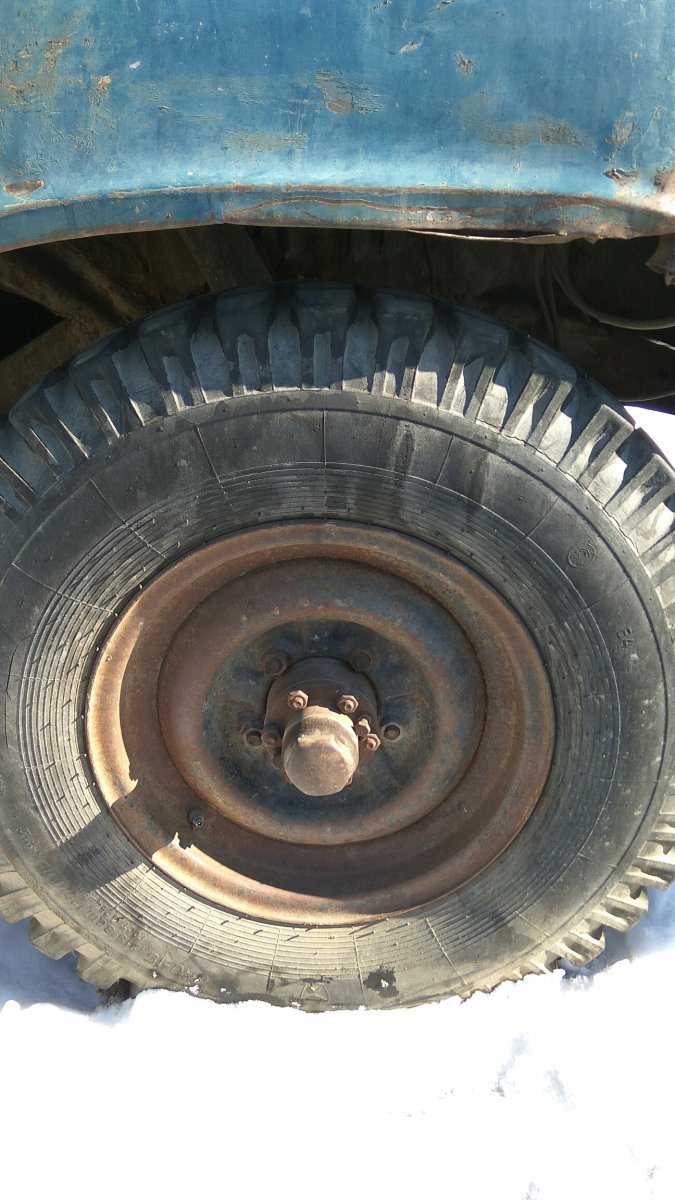

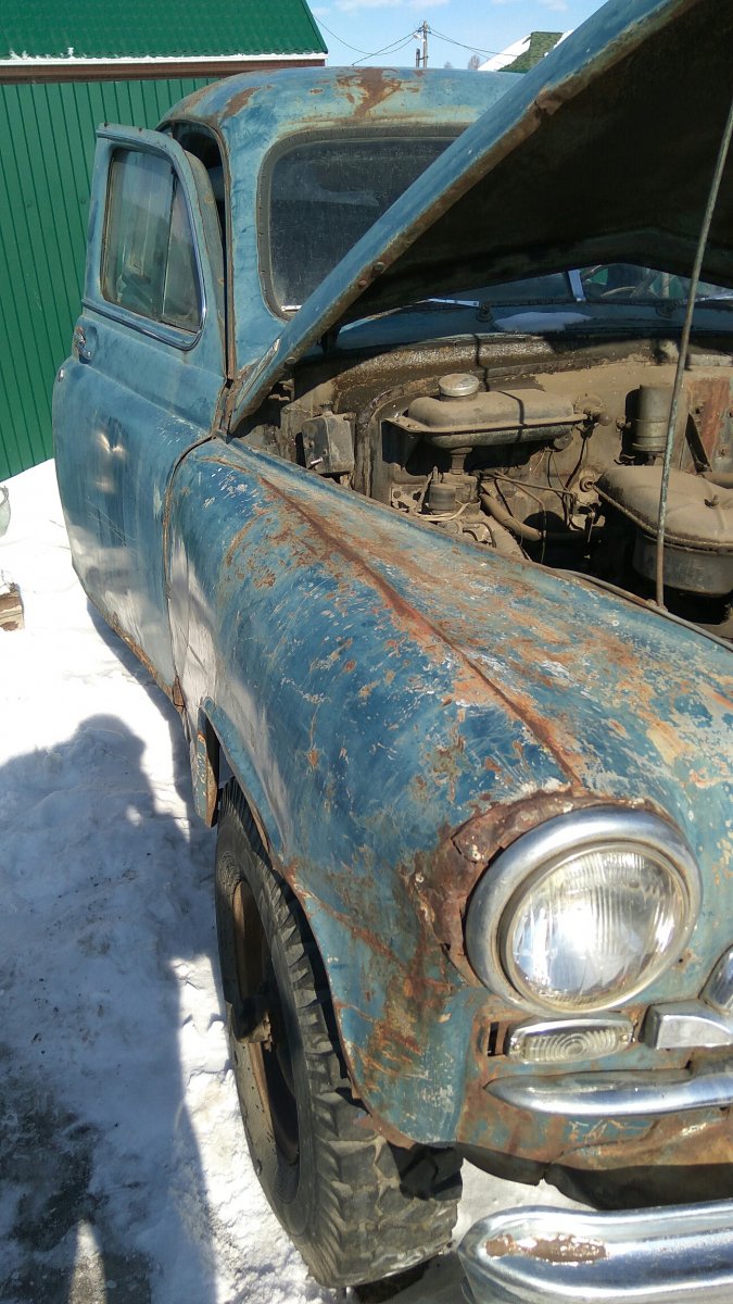

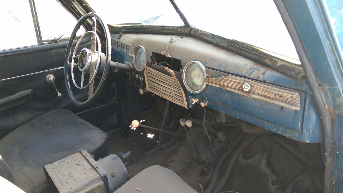

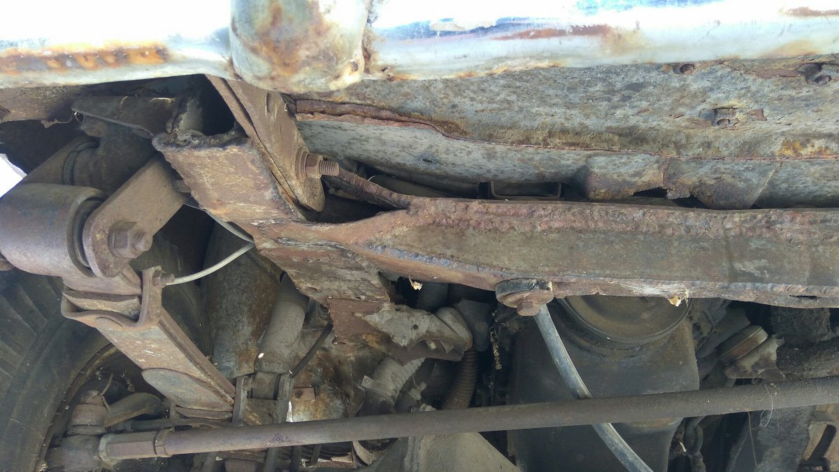

Добрый День! Сфоткано не то что надо. Надо фото пола в ногах сзади, панель приборов с лева от руля, моторный щит под панелью, фото днища. Из ваших фото только правое переднее крыло от М-72. Передняя подвеска, подрамник и мост ЖУТКИЙ колхоз, Двигатель и раздатка УАЗ. Что у нее в документах?

Смущает несколько моментов:
- Передние рессоры крепятся не так как должны к лонжерону
- в подкапотном пространстве усиливающих лонжерон косынок не увидел
- таблички сказали есть, но я их не сфоткал

Похоже по отверстиям на панели таблички были как на М-72. Вопрос в цене и оформляемости документов. Других М-72 не будит. Если готовы начать долгий путь по реставрации машины то для начала нужны фото для оценки комплектности машины. Выкладывайте фото, мы поможем советом.

просят 340тр. 1. Смущает отсутствие усилителей передних лонжеронов ни правого ни левого, косынок нет, которые соединяют моторный щит и лонжерон.
2. Чтобы развеять сомнения придётся ехать и днище все фотографировать.
3. Поскольку ходовка не родная, по мосту и кпп сужу, то правильно ли я понимаю что ходовая должна быть здесь от газ69 в том числе кпп с изменённой крышкой? Может кто нибудь скажет порядки цен ходовой с кпп?
9 401
31 038
В родне у М72 ходовая своя, КПП ГАЗ 69,но переключение на руле ,РК ГАЗ 69. Да это М 72,колхоза много,но автомобиль крайне редкий , думаю на всей территории наберется не более 100 экземпляров.Стоит восстанавливать авто ,если есть желание, найдутся и возможностей.340 т.р. дороговато.

Мост передний у М-72 свой, рессоры передние свои,передние лонжероны с передней поперечиной свои, остальное либо М-20 либо ГАЗ-69 либо гибрид ГАЗ -69 с М-20( как КПП). Что с документами у этой машины? Если они не оформляемые то это дорого за не комплектный автомобиль.
3 276
2 026
Кронштейны опор двигателя,приклепанные снизу лонжерона родные,но сами лонжероны от М-20 с поперечиной под радиатор, отсюда и отсутствие усилителей-укосин,из-за "недоремонта" видимо.
Сама "лодка" кузова М-72,
боковой крепеж,опорных пяток рессор(от 69-го) из-за моста УАЗа,на нем шире расстояние между опорными площадками рессор на чулках, 100% и задняя опора рессоры вынесена из самого лонжерона, скорее всего вварен штырь-болт от УАЗа.
на М-72,оригинальный передний мост,но его легко сделать из моста 69-го,немного заузив.
Задний,так же легко делается из моста 69-го и 21-й ,или находится от НИСы, раздатка 1:1 от 69-го,остальное то же делается
Если по документам чиста и оформляема,то недостающие детали кузова можно сделать и внедрить на место.
Сам ремонт кузова не намного сложнее М-20 Победа.

...и шильды М-72,должны быть.
1.Кокарда решетки.
2.Накапотные-2шт.
3.Салонная кокардочка,центральной пластиковой решетки.
4.Таблички на торпедо,или их копия(продается новодел)

Этот кузов , да и автомобиль , никогда не были М72.
