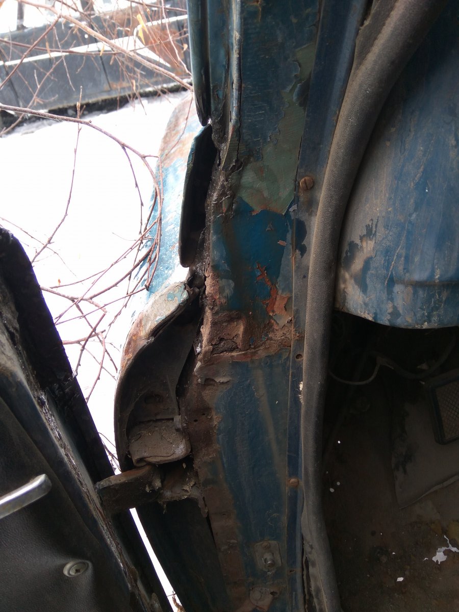

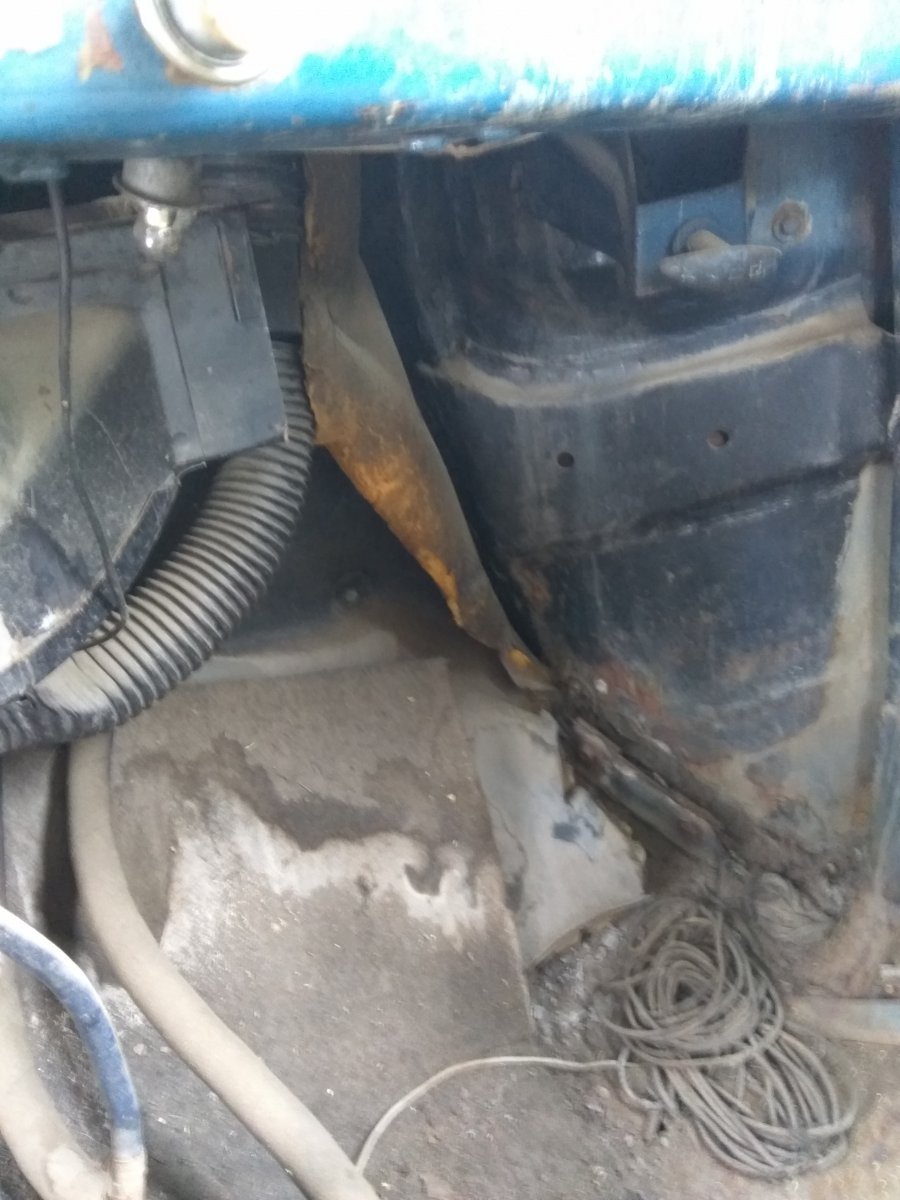

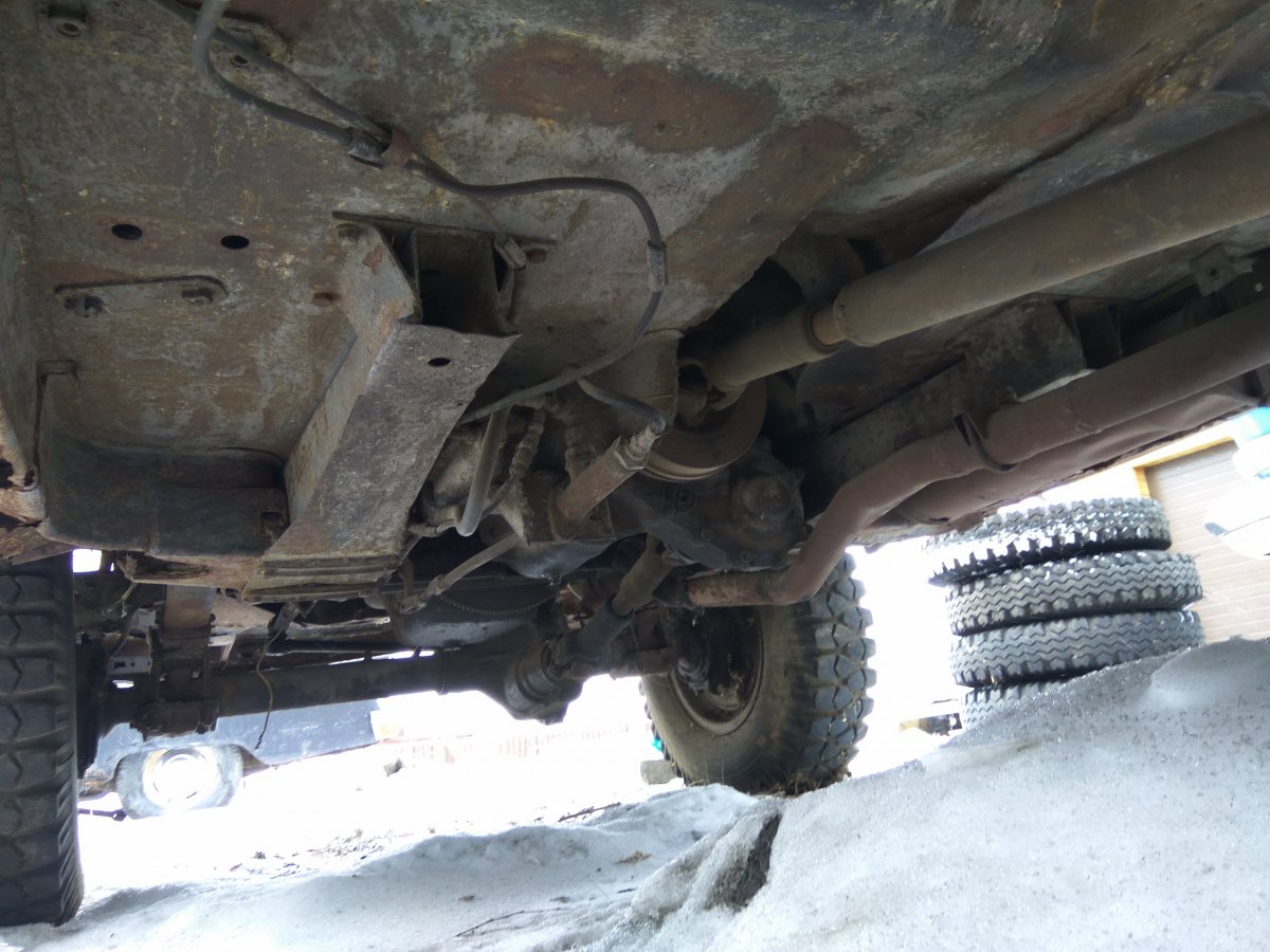

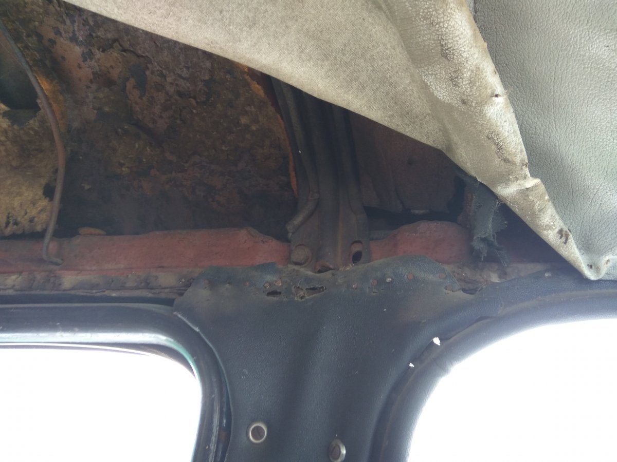

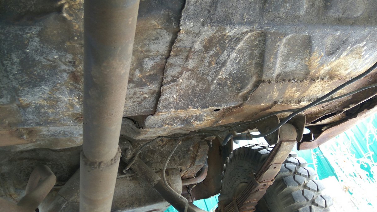

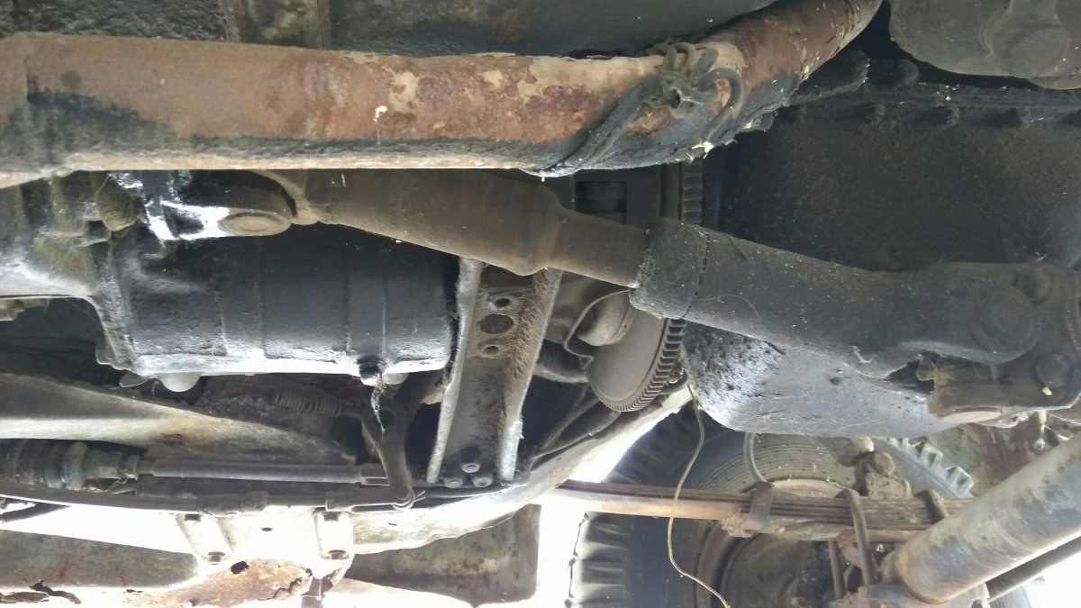

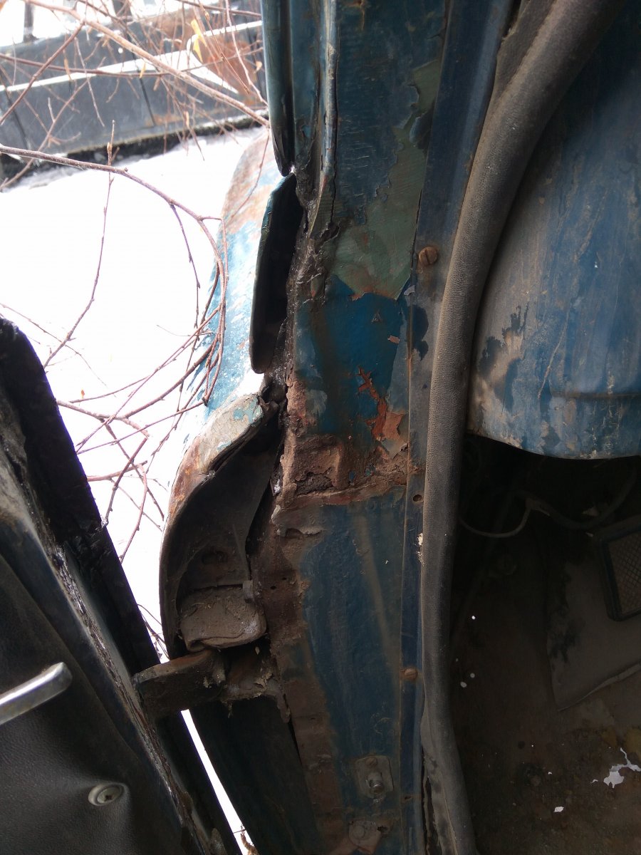

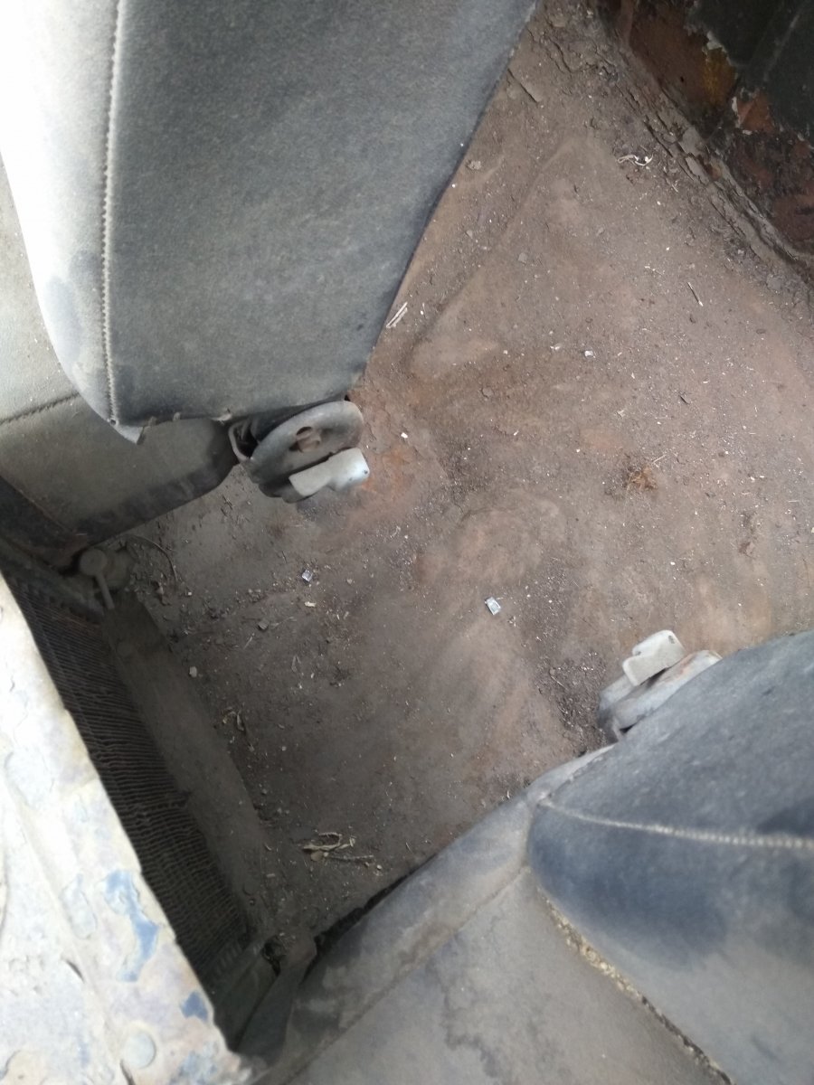

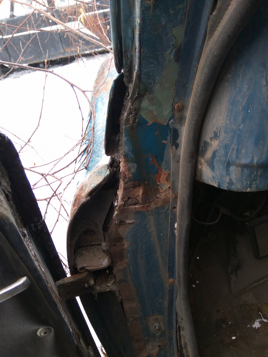

Уважаемые товарищи! Съездил повторно осмотрел автолегенду. Как вы и подсказали обратил на признаки, а точнее их отсутствие. Выкладываю
фото. Всем спасибо за помощь!!! Буду дальше искать ;)

...документы ее живые,переоформляема?
номер кузова,табличка совпадают?

Табличка на брызговике отсутствует и ее нет, со слов владельца машина безномерная.
Безмозглый "ремонт" всегда кончается забвением...только шильды и остались.

Автор, ищи другую машину. Этот драндулет к М-72 не имеет никакого отношения. Скорее всего этот аппарат когда-то действительно был одним из славных представителей этой модели. Но потом он пережил замену кузова на обычный, от М-20. Со всеми вытекающими "усилениями", "улучшениями", "упрочнениями" и т.д. Сделано всё безобразно и по деревенскому принципу "лишь бы ездила".
Как справедливо выше заметили, единственная ценность - правильные бумаги и некоторые "породистые" цацки. Больше бороться здесь не за что.

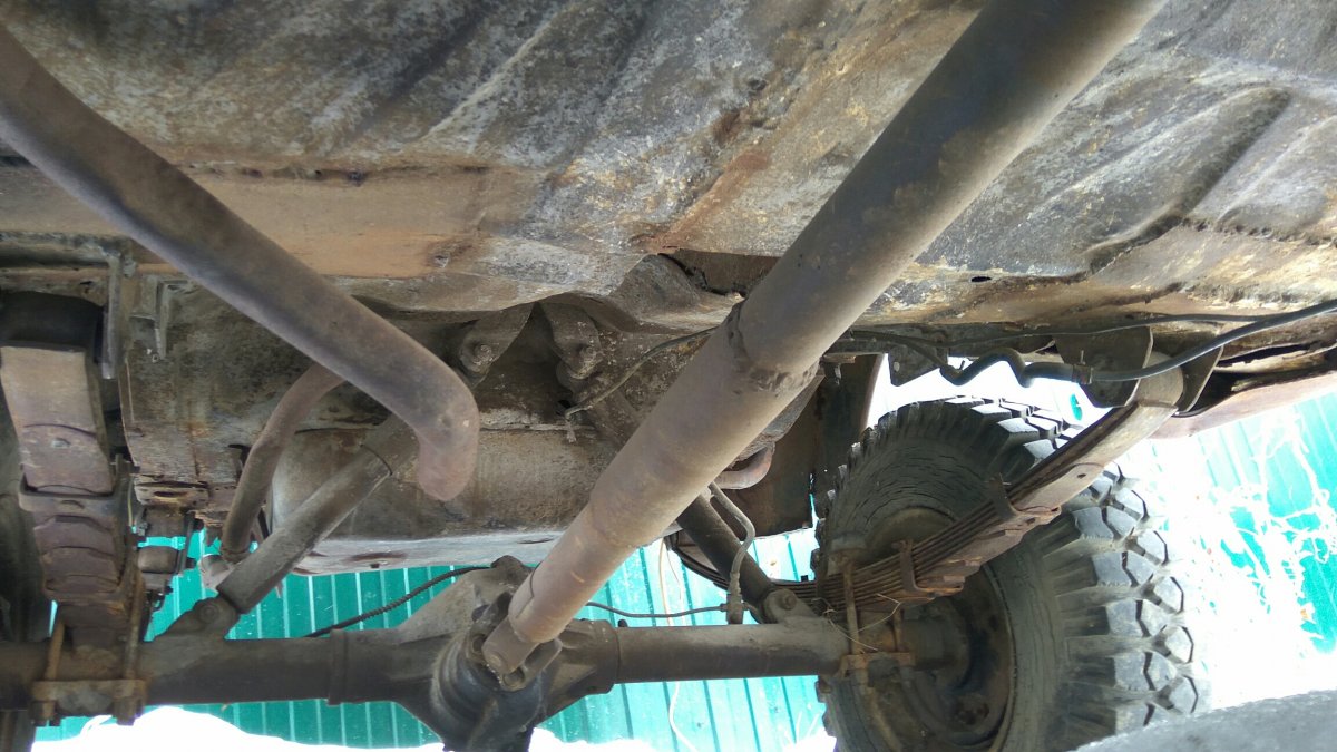

Нифига себе как кардан удлинили!!! Это ж Пиз..ц какой рукожопый мастер! Тут паришься с балансировкой, чтобы все было чики- чики. А тут просто выварили кусок трубы и все!
