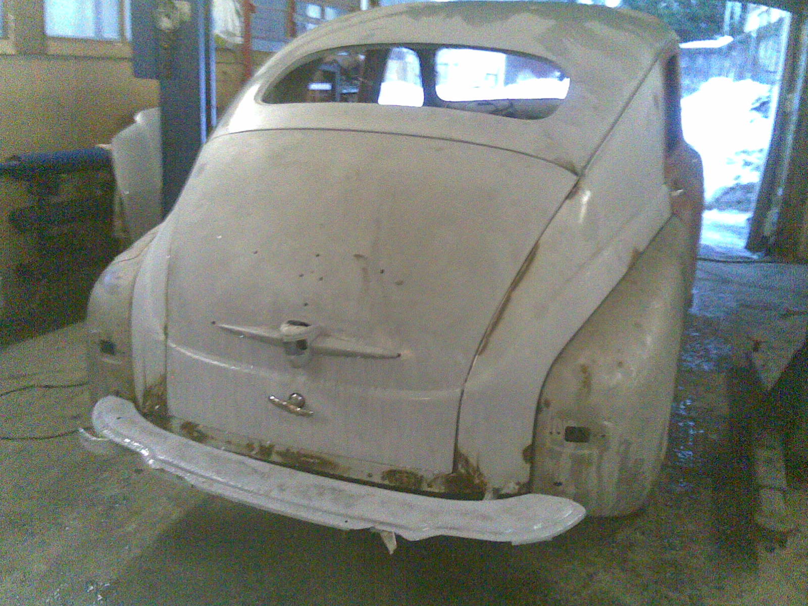

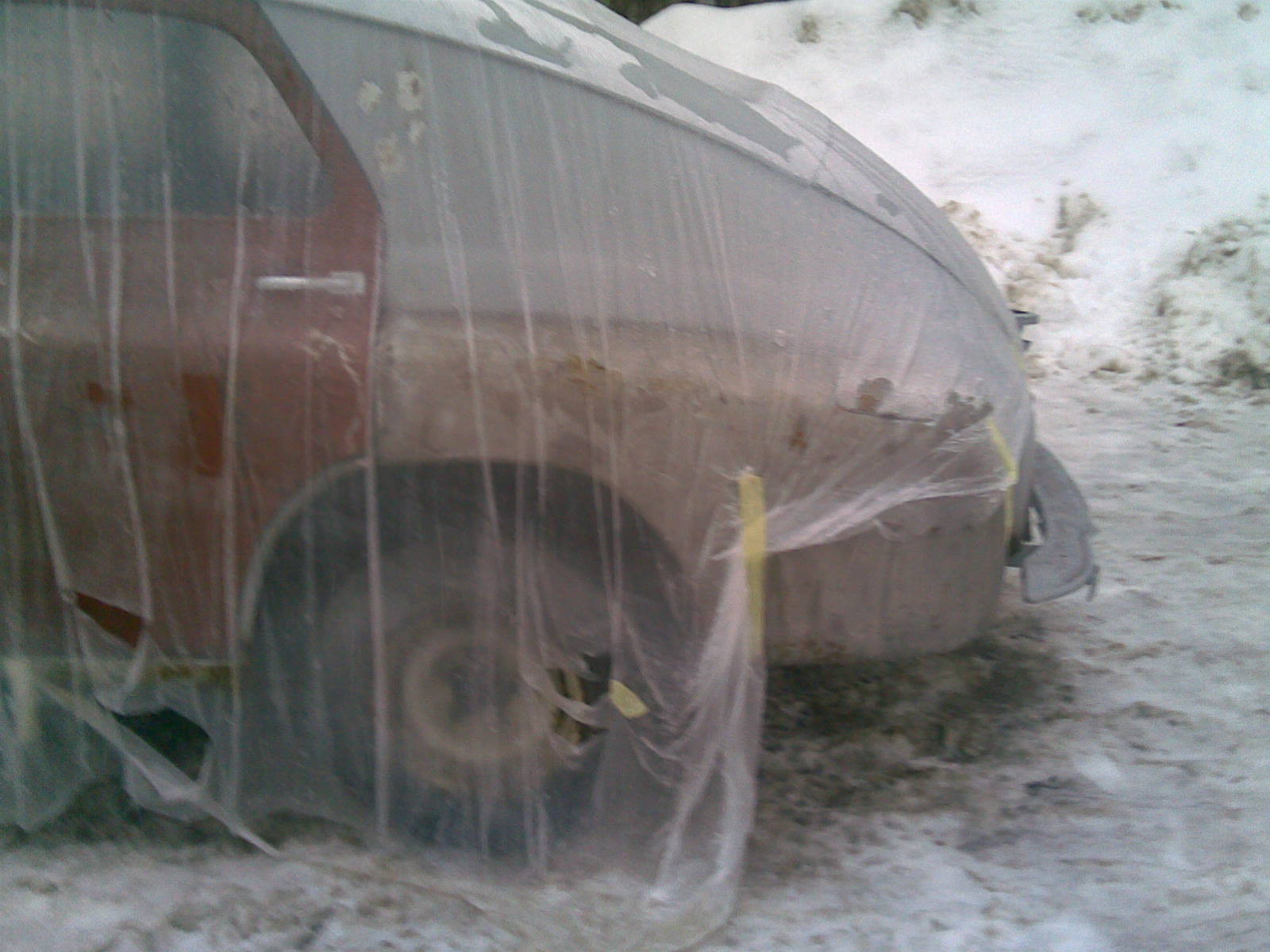

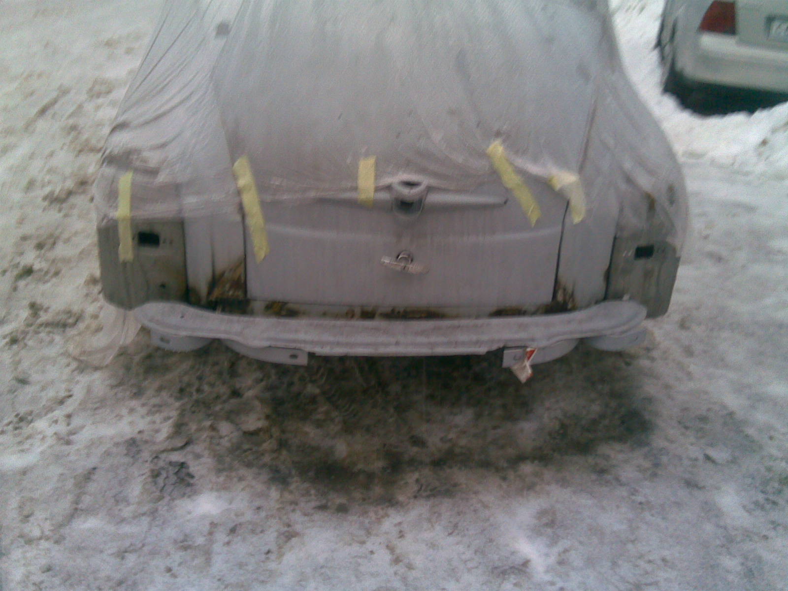

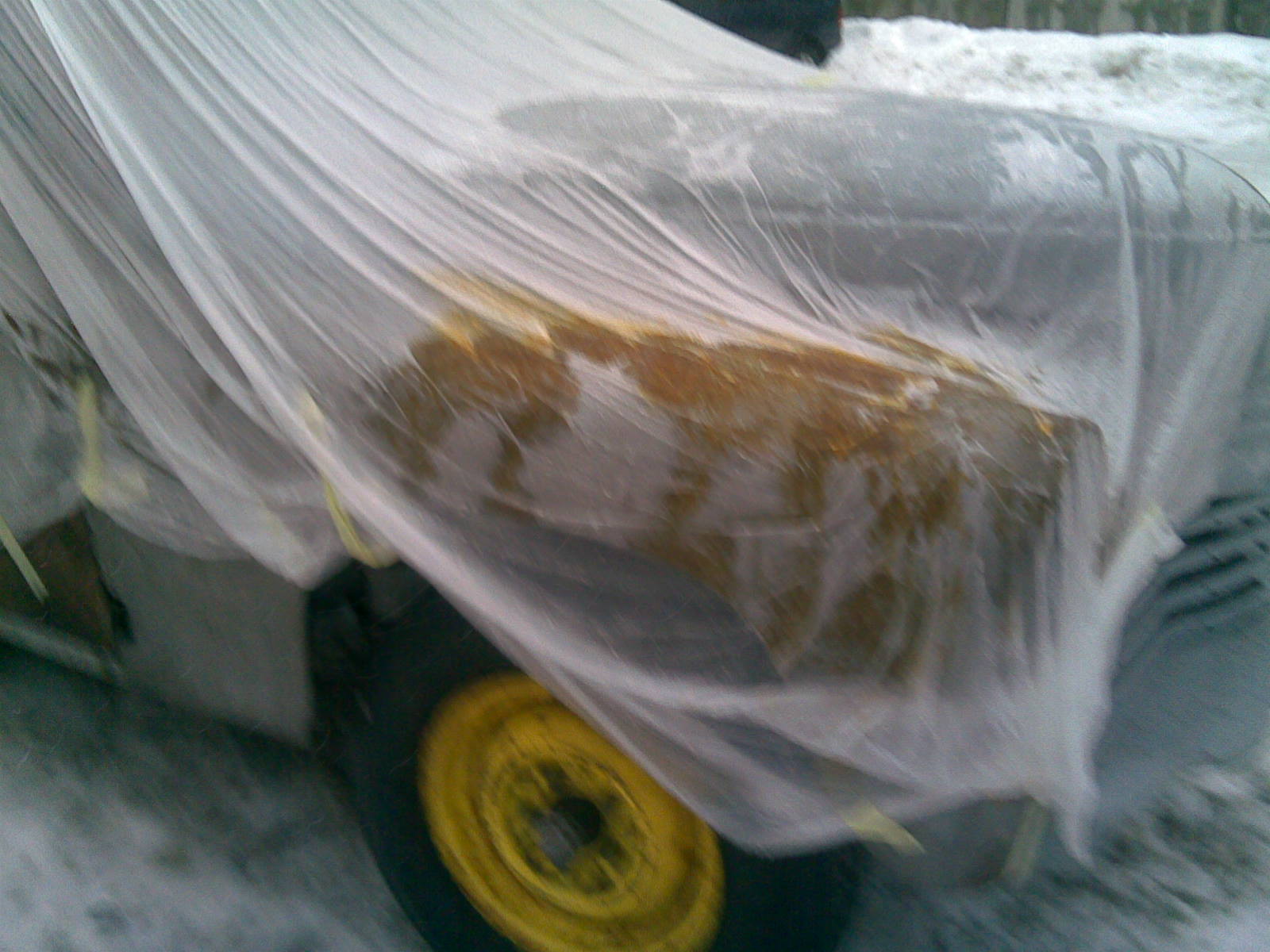

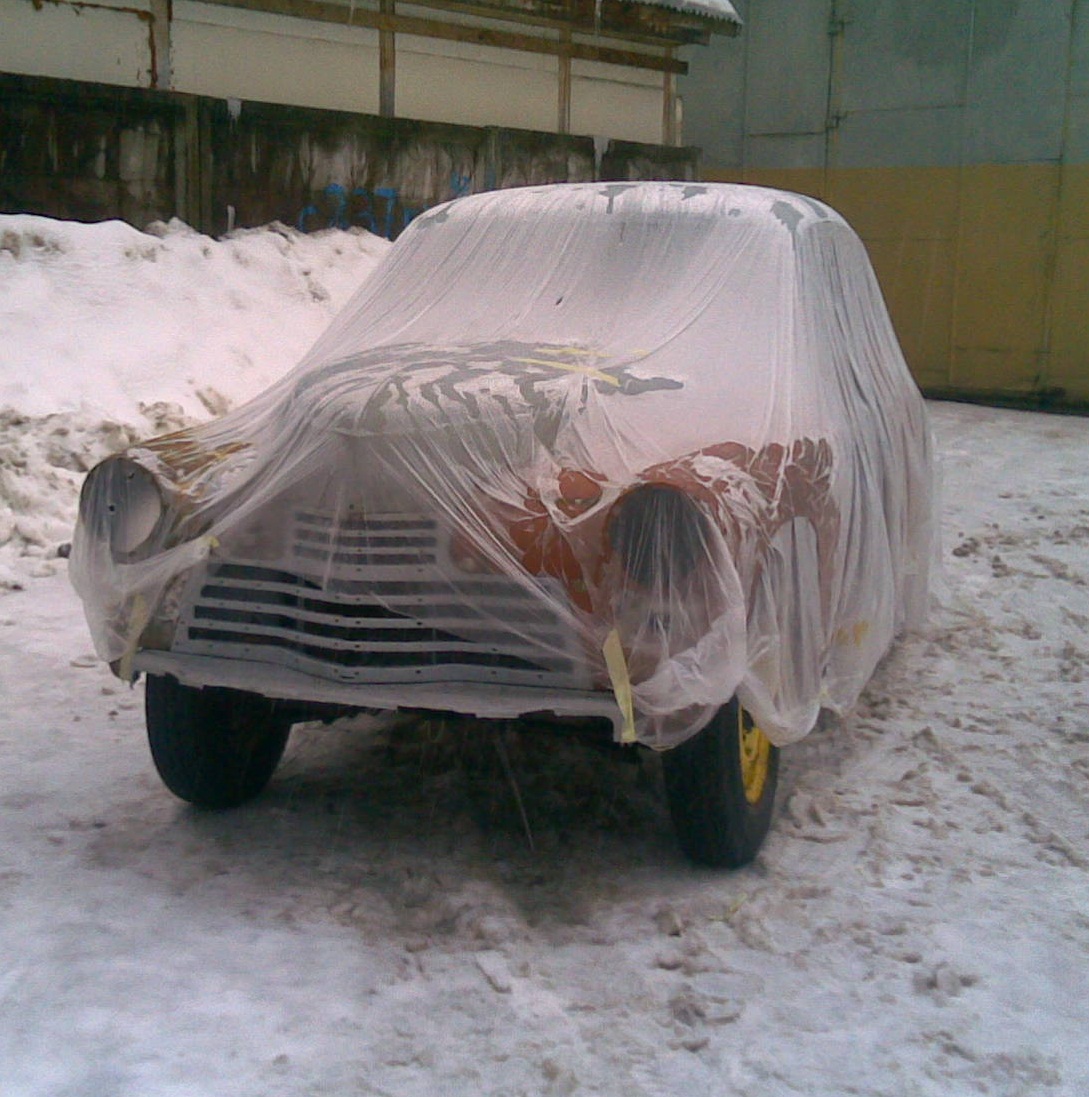

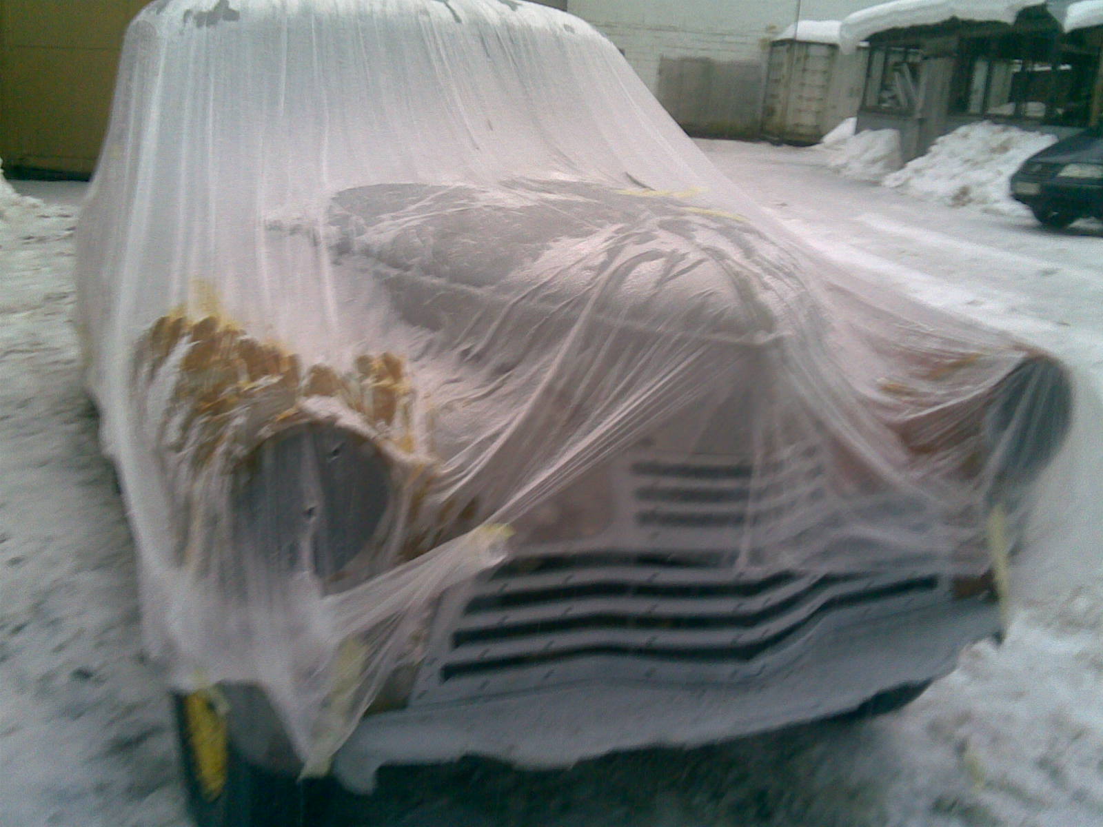

вчера звонил кузовщику, хотел передать песоченную мелочевку для грунтования, он ответил, что у него выходной(суббота) и получится только в понедельник, я говорю, что заеду с утра перед работой, а он ответил, что вечером заедет и заберет сам. я согласился, но в душе завелись какие то сомнения, сегодня поехал, перевесился через забор, И...
Роман Тарачков
25.01.2011
825
6
телефон естественно выключен, удалось дозвонится до моториста-напарника, который не при делах, выгнали огромный автобус на полтора машиноместа - загнали победу обратно
Роман Тарачков
25.01.2011
825
6

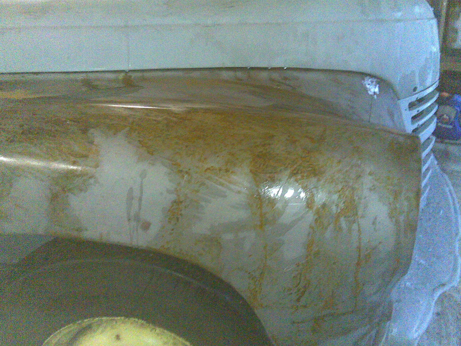

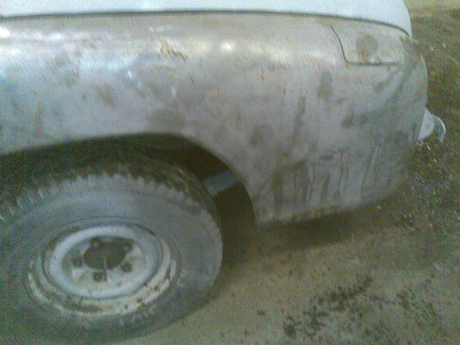

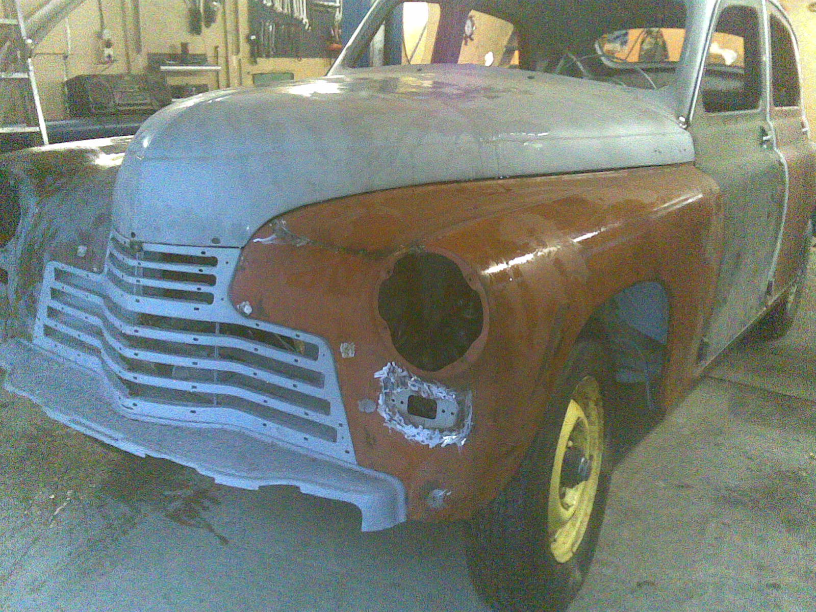

машина не видела осадков три года, сварные швы, и вновь приваренный металл - не грунтованы, задние крылья и переднее правое - после песка, кузовщик старый семейный знакомый, вот как так получается?

Да уж... Порой с чужими людьми дела проще иметь чем со знакомыми.К своей каждый день заезжаю иногда два раза в день.Не сглазить бы...

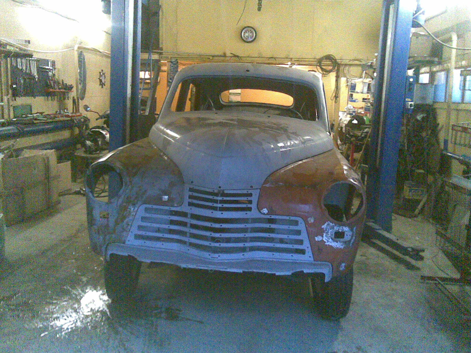

Хорошо хоть, что ещё есть, что фотографировать. Удачи.

Да, сочуствую :( Очень неприятно.
P.S. Машина вроде 57 года, а почему тельняшка?
просто отношение среднестатистического ремонтника к такой рже философское - типа все не убрать, а под грунтом и не видно будет. Да и раритетом не всякий посчитает. Блажь, с жиру бесятся, и так сойдет...
я хочу снять задний мост теперь, без него не покатают
говорит, что всю ржу вычистит, но по мне это такой ад отовсюду ее выскребать теперь, что лучше не выкатывать
не мог найти улыбку, которая бы меня устраивала, потом осознал, что тельняшка нравится больше, а тут она ещё и подвернулась удачно, в состоянии, что хромировать не надо
согласен,
3 684
7 044
Полный пофигизм, не сказать большего. Теперь надо отследить, чтоб действительно вычистили, а то сверху грунтом задуют..... :twisted:
постараюсь проследить, спасибо
Сказать он может все что угодно. Будет места куда щеткой подлезть будет неудобно, максимум цинкарем польет. Я бы заставил песочить заново, причем за его счет. А вообще Вам нужен такой пофигизм за свои деньги? Теперь нужен глаз да глаз, где он еще нахалтурит...
Я бы другого искал.

Роман, сочувствую!
Где такие "специалисты" работают?
+1
Вообще надо взять за правило сразу после пескоструя - кислотный грунт, а уже потом любые кузовные работы.

dimaskes сказал(а):
Роман, сочувствую!
+1
работают они во Всеволожске, после пескоструя все было загрунтовано, просто потом-новый металл на вырезанные участки, новые пороги, сварные швы, все это не грунтовалось, + крылья, не ожидал что люди могут до этого додуматься, так то в сухом отапливаемом гараже хранилось
