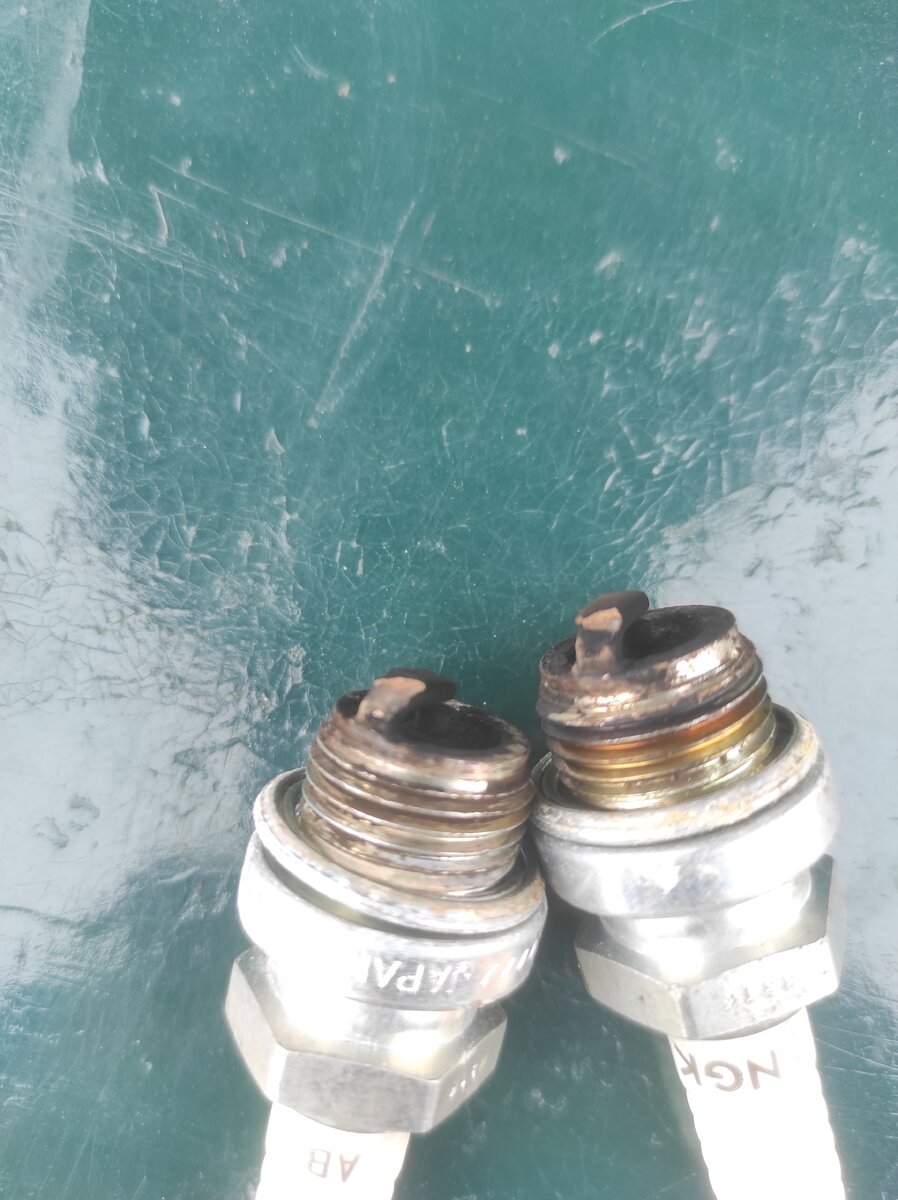

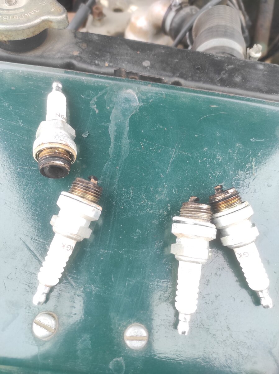

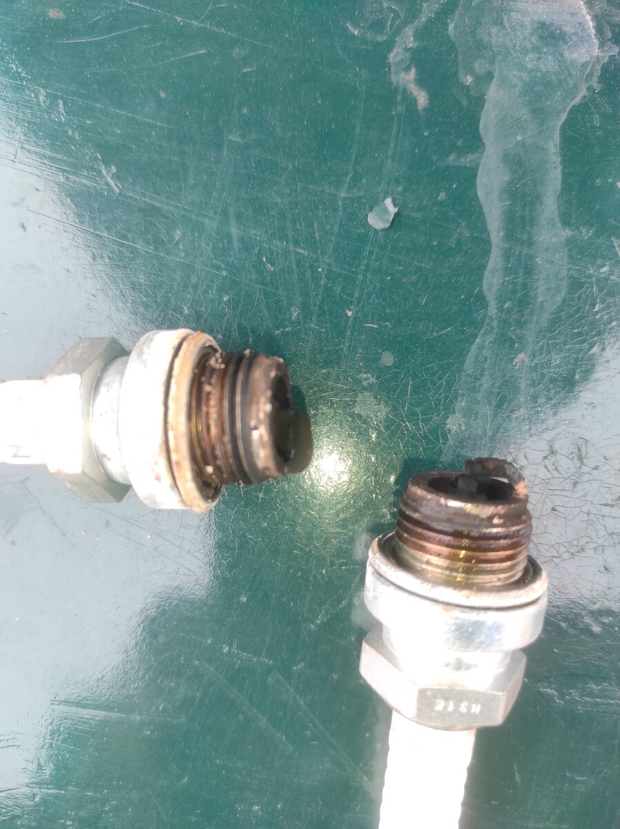

У Победы выкрутил свечи, почистил. Но машина не заводится. Вернее заводится, но поколбасившись глохнет.

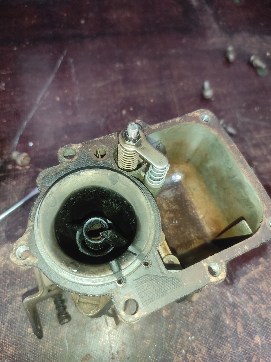

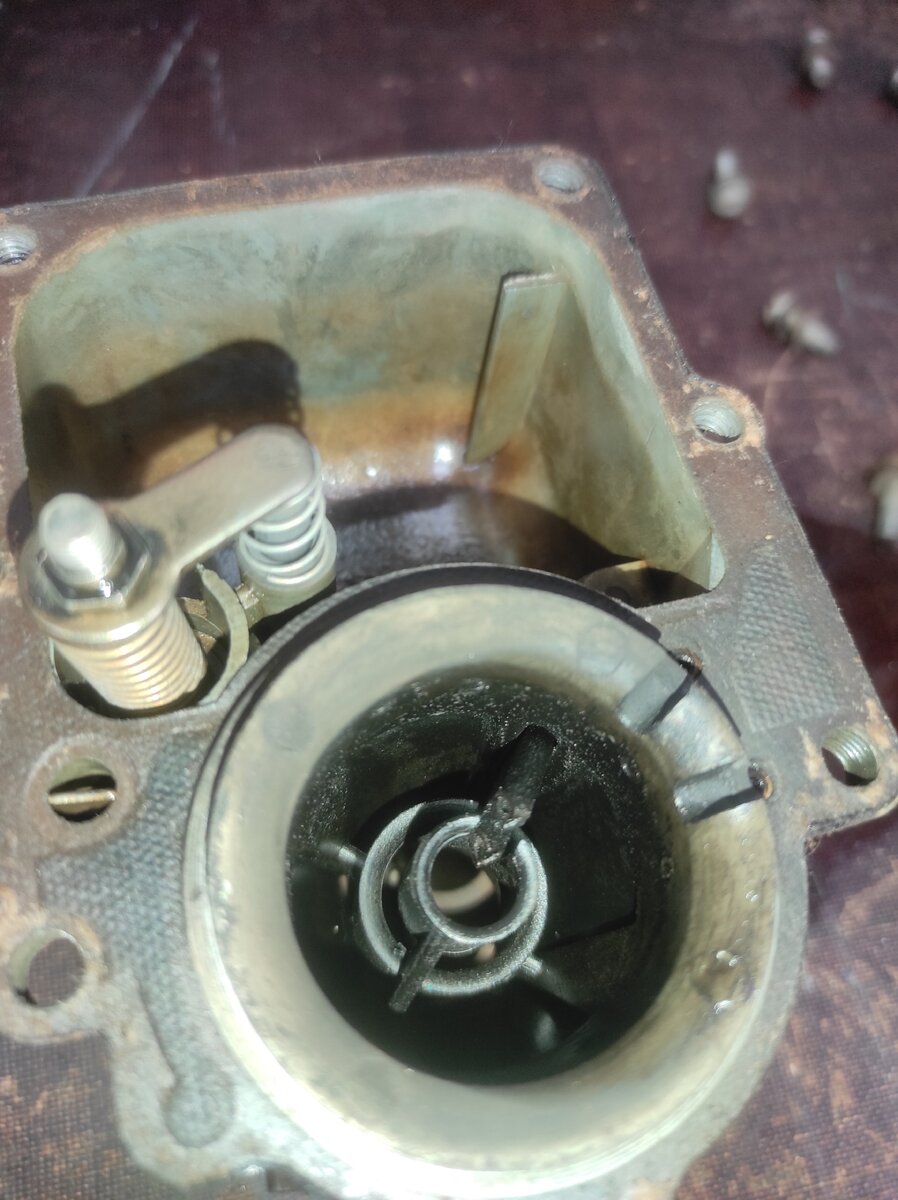

Вечером снял карб, хочу посмотреть, ревизию ему сделать.

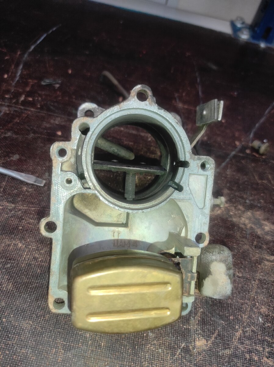

Вот такой карбюратор. Наверно все мыть надо?

Пошурудил тонким тросиком все каналы в карбюратора, ничего вроде не забито.

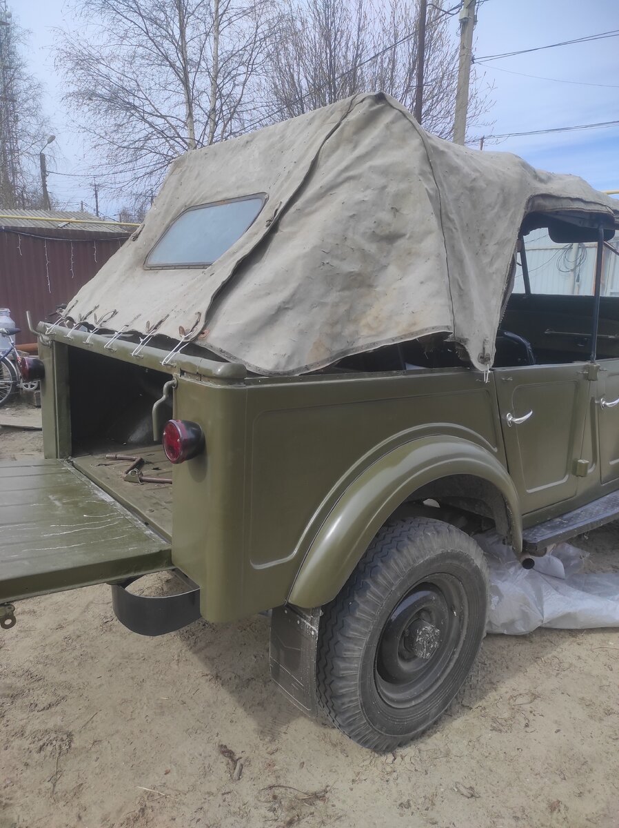

Для крепления тента сбоку не хватает продольных планок к которым жестко крепится тент

По тенту напрашивается вопрос, он сел и поэтому стал мал?
На бортах по бокам как будто не хватает чего то.
а тент вообще точно от 69 ???
похоже что он на УАЗ 469 ...
Не знаю, меня тоже такая мысль посещала. Но мне кажется, что у 469-го лобовое шире, а этот по ширине лобового стекла подходит в общем.

Не обязательно его разбирать, чтобы исключить из списка возможных причин.)
На месте просто слить отстой из под иглы гтж, выкрутив её. Уровень тоже проверить можно по месту. Там и жиклеров больше нет съемных, кроме воздушного.
У тебя силиконовые провода стоят, в добавок от влаги могли контакты подзасраться. В каком они состоянии?
Или свечка одна помэрла. Есть рабочие на замену?
Реакции: ash-oldgaz и TUNER
Свечей нет☺надо взять заехать.
В отстойнике чисто. Контакты ещё не чистил. Почистил только бегунок и в крышке трамблёра.
Реакции: ash-oldgaz

С газика возьми на пробу)
Тент оригинальный...именно от 69А ,и он действительно сел.
Если бы стоял натянутым на авто то такого не произошло.
На бортах по бокам верха кузова действительно похоже не хватает специальной, приваренной планки для крепления
боковин тента.
Сделайте фото боковой части кузова поближе...тогда будет более понятно.
3 602
Видим, что по боковине снизу была пришита полоска ткани. Шов от неё остался.(более тёмный))
Александр...
Вы даже представления не имеете о том,как по заводскому крепятся боковины тента на 69А к кузову.
Ничего там не пришито...
Дождемся от топикстартера более детальных фото боковин кузова.
3 602
Александр...

ставил газик на учет, гаишник докопался до нечитаемого номера рамы. на мои доводы что за столько лет краска стирается - нахмурился и ушел советоваться. пришел через 40 минут и все таки подписал осмотр. посоветовал обновить номер , но чтоб не прям новодел... А свечки NGK что то быстро дохнут по 4 штуки разом...

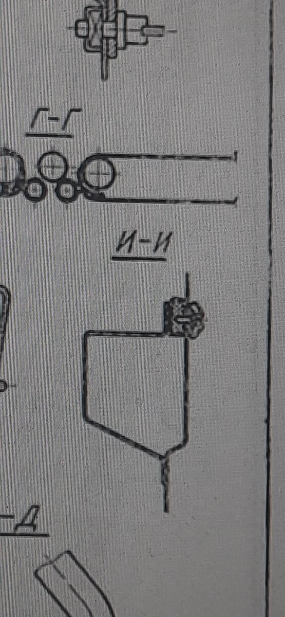

maxx1969
Ну что ж...вижу картинки/чертежи/,из Гугля качать вы научились.
Хотя для этого всего лишь надо было посетить раздел документация сайта Gaz-69.ru
Ну и теперь разрез И-И на чертеже...я его вам укрупнил.
Вы...как начальник транспортного цеха,можете объяснить своими словами как соединяется ткань тента,с
металлическим бортом кузова 69А?! А мы послушаем...
Что за советы даёт гаишник? Обновить номер рамы ? А потом посоветует VIN обновить ? Или номер двигателя подкорректировать? Это всё уголовно наказуемо . По поводу свечек : 2 комплекта NGK купленные в 2017,2018 году прекрасно работают на победе и газ 69 . За это время чистил только 1 раз , в этом году . Пробег победы около 8 тыс км . А купленные NGK на современные шкода и Киа в 2024 были с браком , оба комплекта работали с перебоями . Делаю вывод что это фальсификат . И всем советую покупать менее известные и дорогие бренды. Меньше подделок .
3 602
