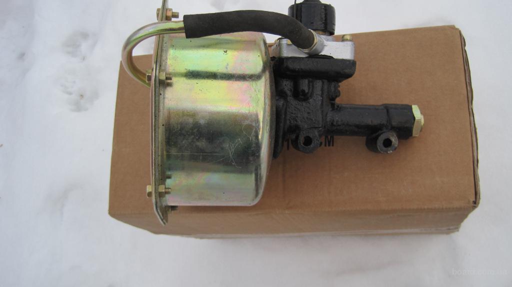

Коллеги подскажите пожалуйста,что посоветуете?
Не нравятся мне тормоза.
Колодки и барабаны совершенно новые,пробег мак. 5000 км
А так как я езжу быстро ,не устраивают тормоза вообще.
Что посоветуете,поставить дополнительный вакум от москвича.
Или дисковые тормозульки от Вольво или др.?
Всё равно и того и др невидно,а машина у меня не для музея и не в оригинале.
А безопасность движения на первом плане.
Балка пер на моей от М21,туда легко ставятся через планшайбы на пер и зад тормозульки и дисковые тормоза.
Планшайбы для суппортов изготовить не проблема.

От Волги он занимает много места,да его и нет у меня.
А вот Москвичёвский сегодня собрал ,прикрутил трубки ,переходники и делитель и ищу время его приютить где то в невидном месте.

Я предполагаю, для Победки вполне должно его хватить .
Если некто не рассоветует.
Поставлю ,тогда сделаю подробный отчёт.
ставили тормоза стали немного посильнее.
