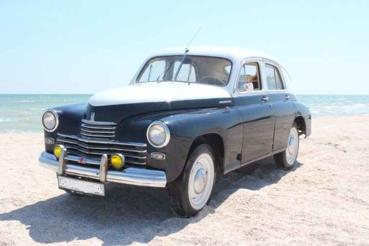

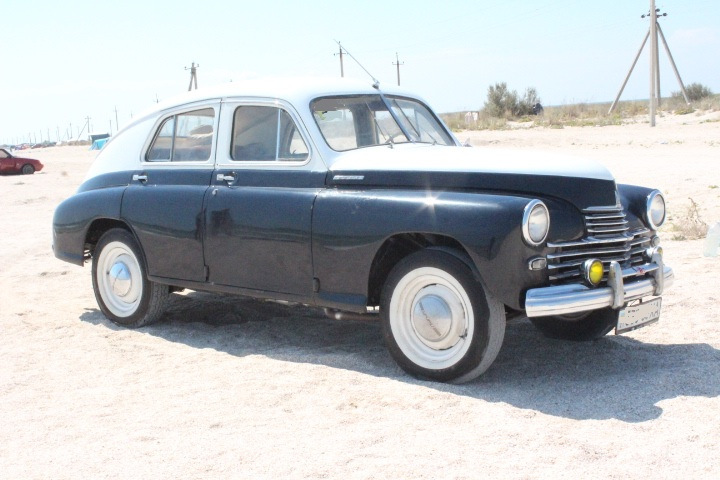

Вот моя М-20 1954г. двухцветка.
Досталась она мне в 2015г.
В родном стайлинге.
Собиралась в 3х доноров.
Мотор и ходовая от др. ГАЗ.
На сегодня авто своими руками,возможным мне путём ,авто приводится в ездабельное состояние.

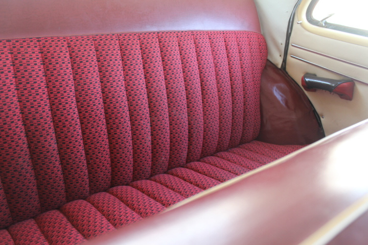

Наводится косметический ремонт и замена уставших деталей интерьера.
Выставлена геометрия кузова по мак. возможности.
С капотом намаялся,ещё требуется устранить лишний зазор .

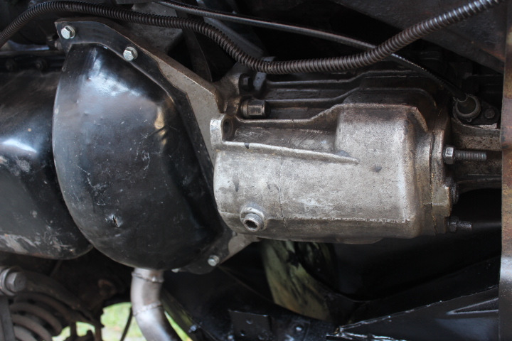

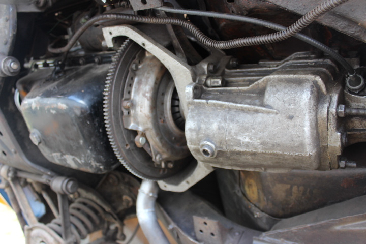

КПП стоит от неизвестного мне ГАЗ 4х ступка?
Эти два танка ,не мог не запечатлеть.

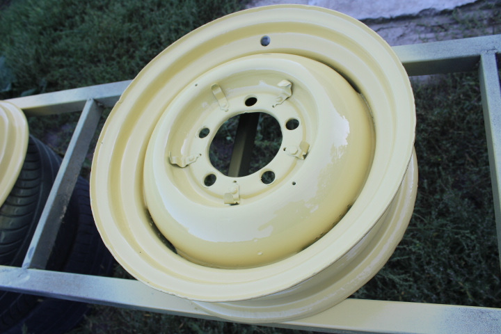

Вчера решил установить диски с новой резиной.
Диски решил покрасить к приближённому цвету оригинала 1954г.
Вот думаю ставить ли оригинальную резину или афтермаркет?
С учётом того,что авто будет использоваться по праздникам выходного дня.

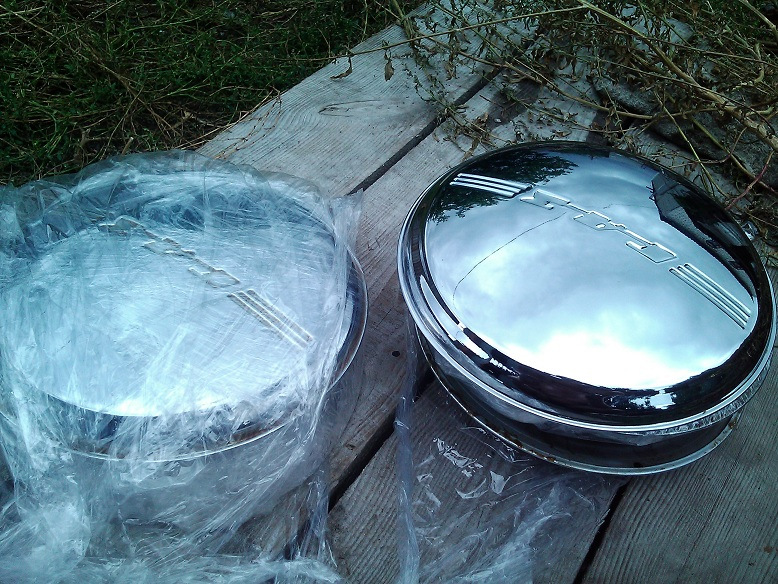

Сын запретил ставить новые оригинальные колпаки,так как авто оставить без присмотра будет опасно!

Отличная машина!коробка от газ 24-если мост 21-ставь пятиступку!

Мост мне неизвестен,передаточное измерял 3.9
А 5ти ступка встаёт на мотор от 21й 1й серии?

Машина живая, на ходу это уже хорошо, волговской начинки конечно много. В общем приятный взгляду экземпляр, по крайней мере по фото.

Перехром колпаков где делали?

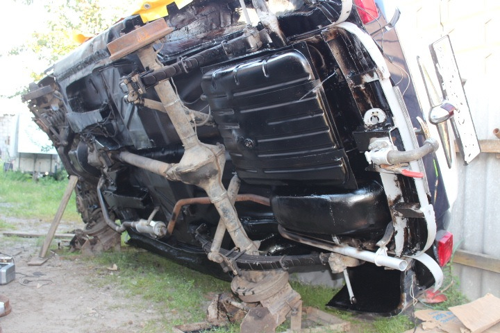

Очень опасно проводить работы,без полноценной подстраховки(досточка на фото-что мертвому припарки) на таком опрокидывателе.
Фиксатор,очень ненадежен.Печальный опыт подобных работ на оном,одного знакомого закончился,срывом авто и ...костыли 5год,могло быть и хужее.

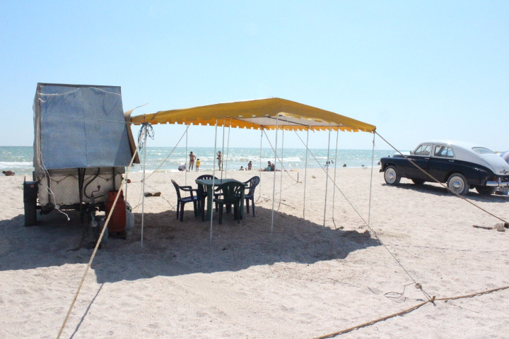

В мои 57 лет нет желания стоять на дороге за 1500км в поиске оригинальной открученной ,потерянной гаечки на дороге,без которой невозможно передвигаться в заданном направлении.
Авто ездит и на идеальном ходу,даже тягает такой прицепчик +1500кг.
1-А я разве сообщал ,что это перехром?
Это оригинал!

Конкретно был поставлен вопрос встанет кпп 5ти ступка на 21 мотор ( без каких либо переходных плит и доработок)?
И от какого ГАЗ?

Там всё присутствует,в частности фиксаторы на опрокидывателях.
Фиксаторы были приварены в первый день работ.
А указанная подмеченная досточка ,это для страховки от возможного ветра,так как авто весел более недели.
И кто мог знать ,что ночью не будет ветра и т.д.,это просто дополнительная страховка.
Кстати фиксаторы хорошо видны на фото!

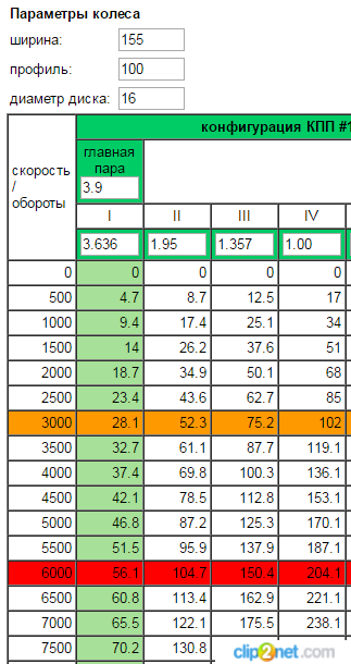

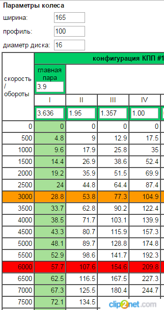

Костя,не обязательно,достаточно того,что остались колеса родные на 16".При таком соотношении передаточного числа пары заднего моста и колес,мотор даже на 100км час не раскручивается вышее 3000 оборотов.
Не летать же на ней ...
В таблицах 1 и 2, данные по шинам:
6"хR16"=155х100хR16"
6.5"хR16"=165х100хR16"

На ДВС вашей машинки можно установить любую КПП ГАЗ,даже -51,52,53.
Уточните по паре,на вашей машинке, 3.9 или 3.6(3.7 не было такой)

А в прицепе есть тормоза??? и сколько осей... а то можно вместе с прицепом ...того ... )
Тормоза пока в проекте.
Опыт вождения и использования именно этого прицепа уже 15 лет,полёт нормальный.
На другие авто которые тягают этот прицеп, установлены 4х поршневые тормоза от М5,которые справляются.
Победа с прицепом ,совершенно правильно замечено!
Очень сложно тормозить,так как и без прицепа,тормозов практически нет.
(при этом колодки новые,диски торм. новые.)
Буду ставить гидроусилитель тормозов обязательно!
Установлено на прицеп пока 50% комплектующего тормозов ,в выборе лучших колёс и др. ступиц под диски 5х120.
Но это уже др. тема.
Одно осевой,но есть вариант предусмотренной установки 2й оси.
Пока 2я ось не востребована и так хватает.
