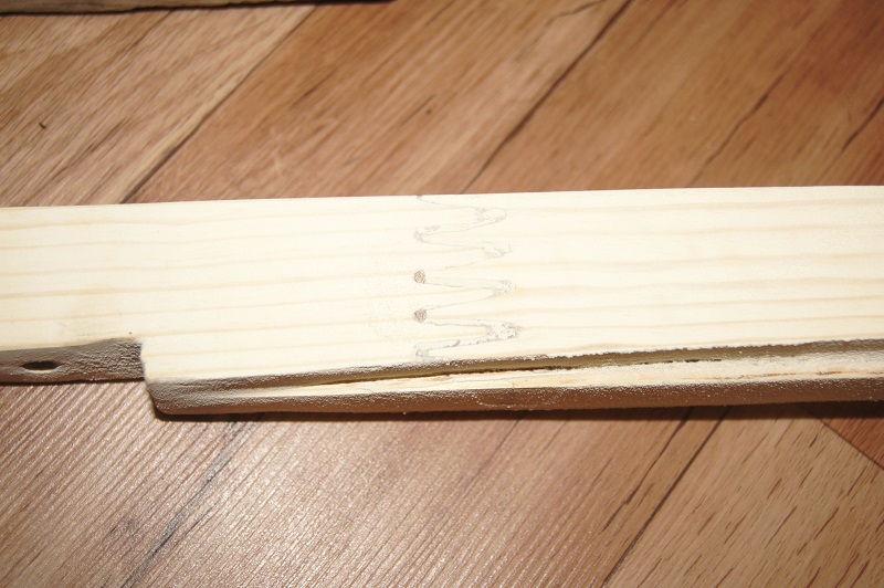

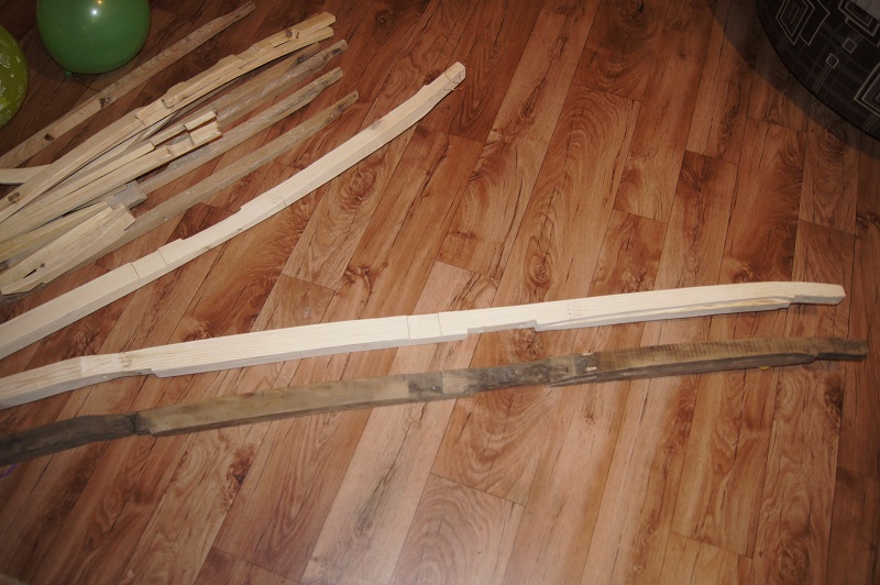

Привет всем..Кто и как решал проблему со сгнившим деревом на эмке? Каким клеем по дереву пользовались? Наконец-то выбрал время и занялся своими гнилушками...На данный момент пока заготовки..Но вроде в правильном направлении двигаемся

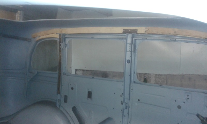

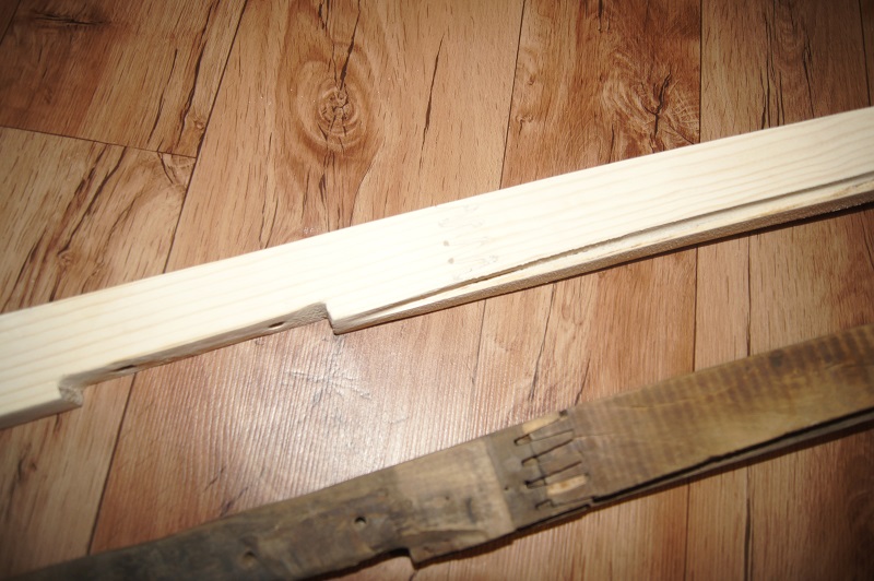

С
тыкуется четко

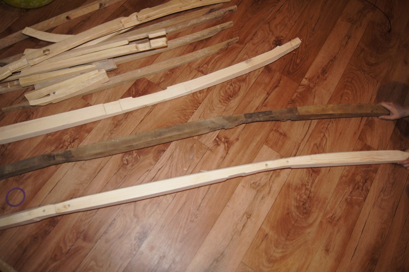

неделю промучился с этими карягами...Сколько дерева в этой эмке

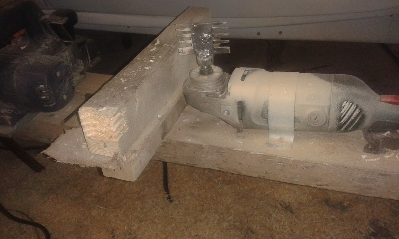

еще

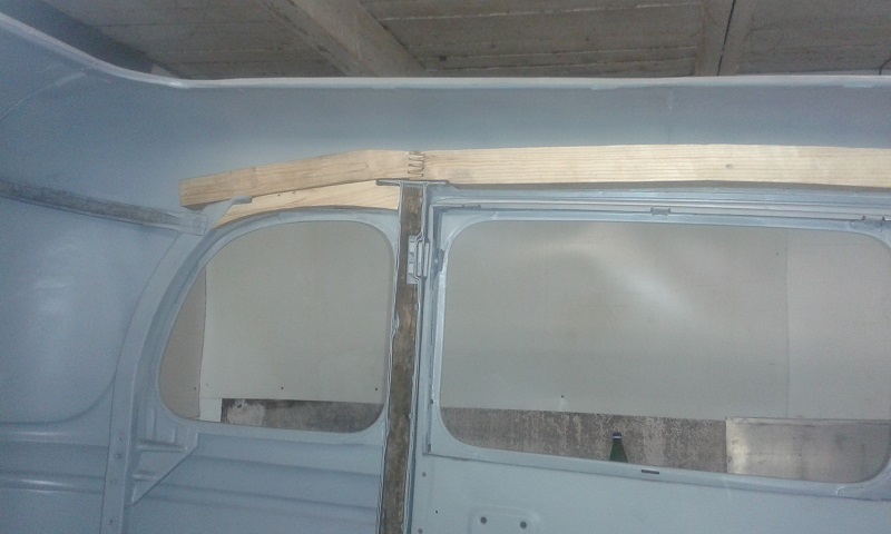

еще

Все пришлось подгонять и склеивать по машине...Но вроде до миллиметра скопировал оригинал...Хотя за столько лет и оригинал скорее всего изменился

Я на такую делал палки на крышу, то ли из белого дуба то ли из ясеня... А вы какое дерево используете? Случаем не сосна?

В наших краях одна береза растёт:)...Пришлось свой угольник разбирать чтобы сухое дерево добыть:eek:...Жена узнает скандал обеспечен:(

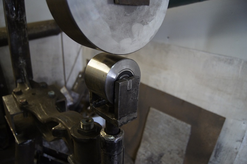

Привет всем..Так как при реставрации т.е изготовления эмки без колеса не обойтись..пришлось изготавливать английское колесо..Вот что получилось..Осталось зачистить загрунтовать и покрасить
