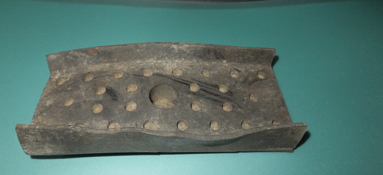

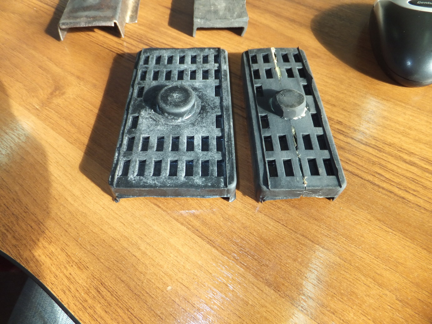

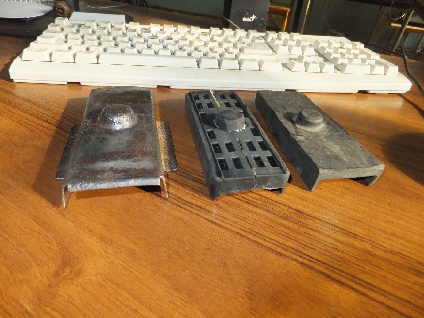

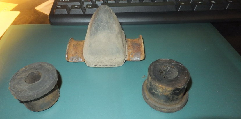

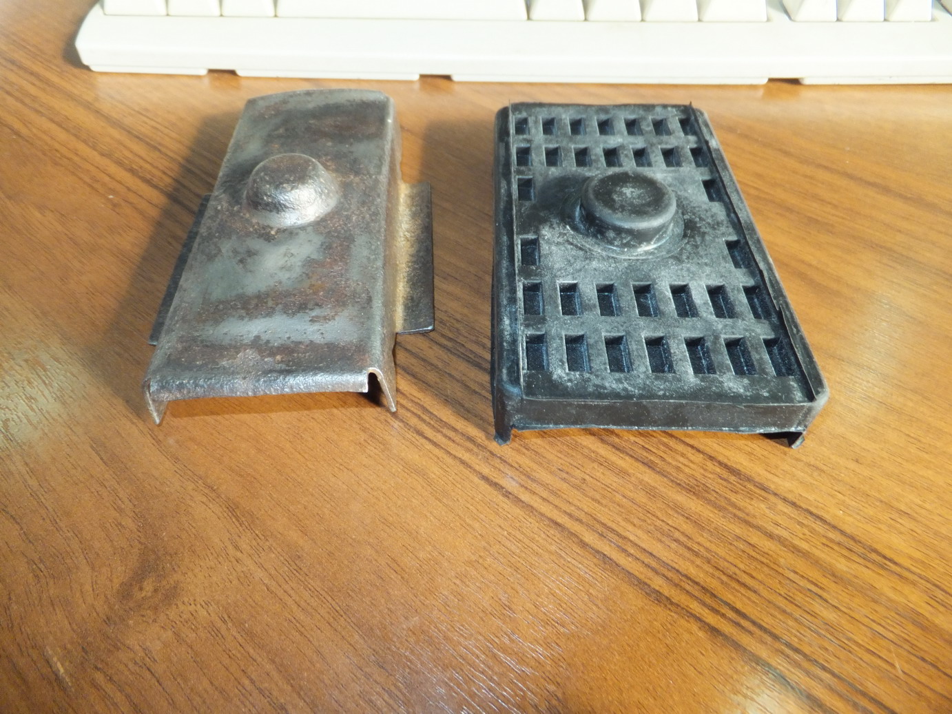

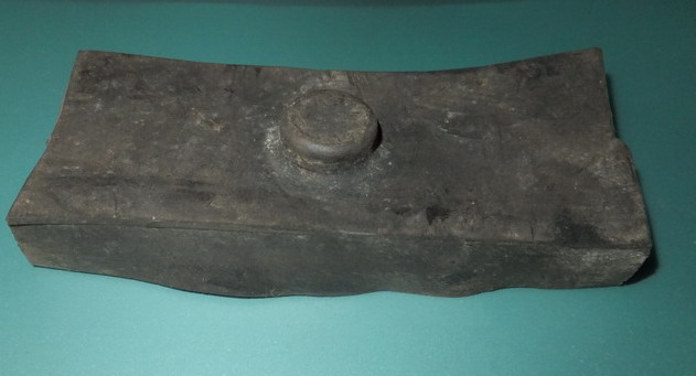

Помнится, обещал написать про резинки.
"А что мне надо?" Серьга
По каталогу:
№ 3 Буфер задней рессоры
№ 2 Прокладка рессоры
№ 6 Втулка ушка задней рессоры
Неужели нет новодела? Пытался найти прокладку рессоры №2. Нет не делаем. А слабо сделать? Ну дай нам образец подумаем, ответила мне одна известная контора. Думают до сих пор))) Образец блин верните!))) Нет? Да и Фиг с Вами)
Ответ. Всё подходит от 24-ки. Но надо немного подрезать, сточить на наждаке, придать форму, склеить, выгнуть. И вуаля)

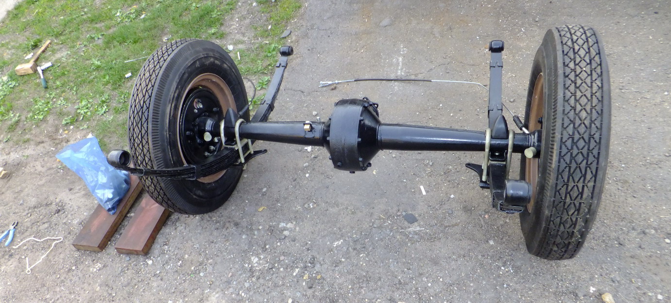

5 039
3 145
33
Слав, красиво!
А чехлы? :wink:
P.S. У тебя втулочки еще одной на ведущую шестерню не осталось случайно?

Рессоры у тебя притянцты?
Почему концы рессор на разной вы соте?
