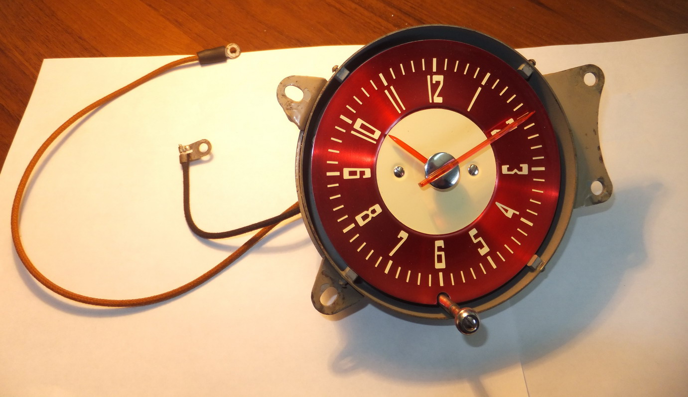

Вот нахрена ты их разобрал? :D
Собрат ьсмогёшь? ;)
Tarasov (MetalHeart)
04.07.2010
3 127
1 975
Re: Моя Мелочёвка!
Уже!И даже тикают :D
Насколько я разобрался в терминологии: есть Анкерная вилка, на ней 2а рубиновых палета по ним скользит 1я шестеренка, она была очень сильно загрязнена, именно это была беда этих часов. После чистки, сборки, запустилось очень мягко и приятно) Носил знакомым часовщикаи после сборки, которые снабжали меня советами, обещали завалить заказами, но я как-то не повелся))

Молодец, разобрался )
Промывал чем? промывать надо авиационным топливом.

Слав, а мне Волговские часы сможешь перебрать? :D Интересно, сильно ли у них механизм отличается
У меня вопрос еще: а как в наших часах реализован механизм регулировки? А то на всех машинах часы то сильно вперед идут, то отстают немного
2а тюбика, для этого дела мне выделили. Один для промывки, второй для смазки.
Сами, сами) У меня дальше процесс идёт.

Нет! Тонким слоем спирта! :D Хххххххх!!!

Я бы то же не рискнул в рабочие часы (часовой механизм) лезть... :shock:
16 358
10 926
Re: Моя Мелочёвка!
зато теперь они еще 50 лет отработают без проблем.
А мне самому было интересно :D Времени съело жуть, но делалось зимними вечерами в свободное от семейных дел время.
Не важно как глубоко мы лезем, важно как мы оттуда вылазим)

Хочется дополнить по часам.
Барашек снимается просто, тянешь на себя и начинаешь откручивать отверткой.
Если планируется разборка часов, то необходимо запастись маленькими часовыми отвёртками, чтобы можно было вывинтить винт из торца длинной стрелки (стрелка сидит на резьбе), который стопорит её на оси.Причём стрелки довольно хрупкие, одно неверное движение и трещена на стрелке обеспечана! За пластмассовую часть стрелки лучше не держаться, только за блестящее основание.
В часах от 2ки:
после того как открутил стопорный винт с минутной стрелки, саму минутную стрелку снимаешь поворачивая её против хода стрелок. Что касается часовой стрелки, она снимаетсся просто - берешь за основание и вращая снимаешь её, у неё нет никаких стопоров.
P. S. В процессе разборки важно не потерять две маленькие медные шайбы, находящиеся под винтами, которые крепят циферблат.
Реакции: ORAS

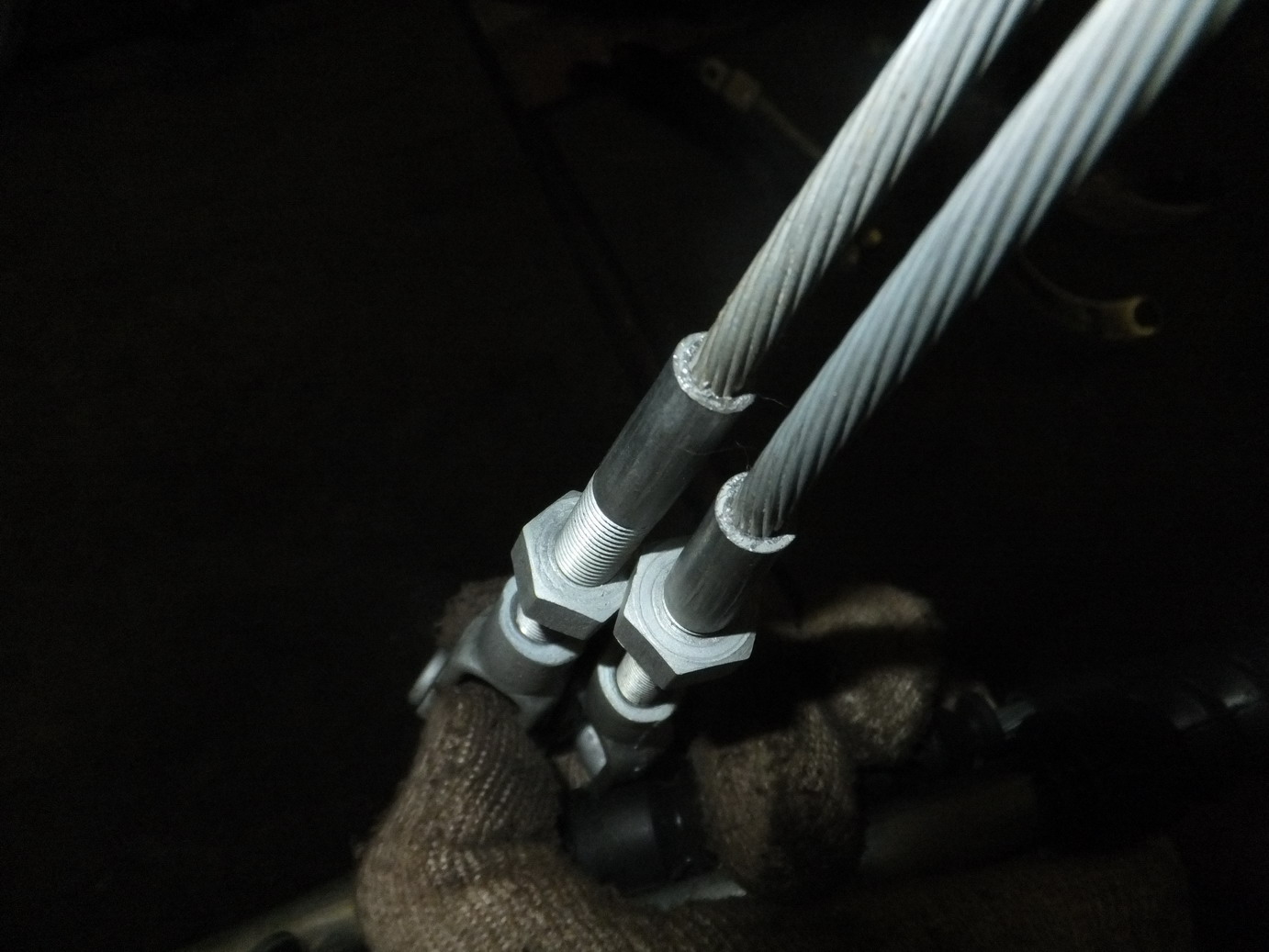

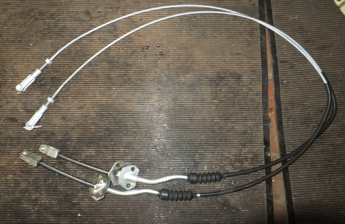

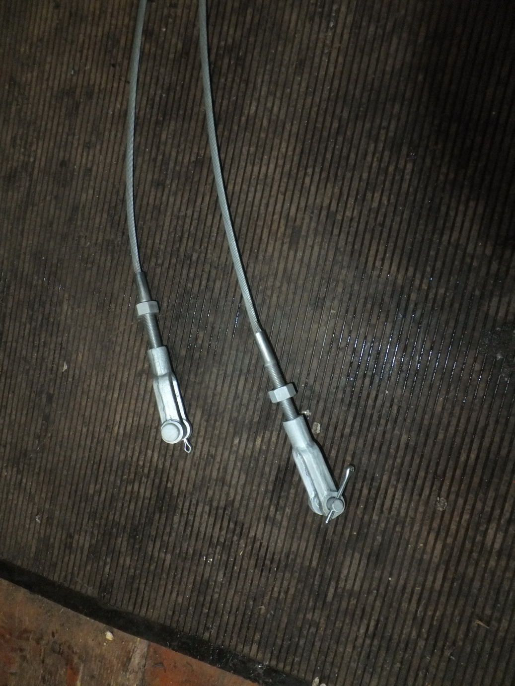

Тросики ручника!
Подсказал мне один хороший человек (Тёма привет;) что можно искать от 24ки.
Итак, был найден от 24-10. Одно отличие от наших трос цельный. Т. е. чтобы получить 2а наших тросика нужно 24шный трос распилить ровно попалам.
Пилим, пояем, точим, пресуем. Радуемся новым тросикам!
Реакции: ORAS
Шеф, это гениально! :D
