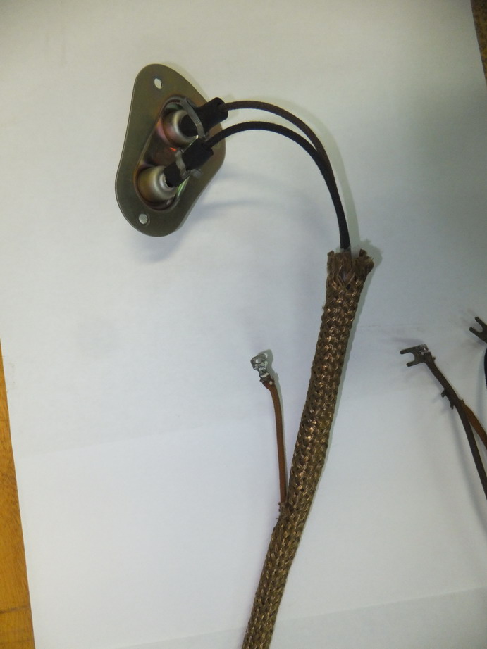

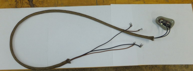

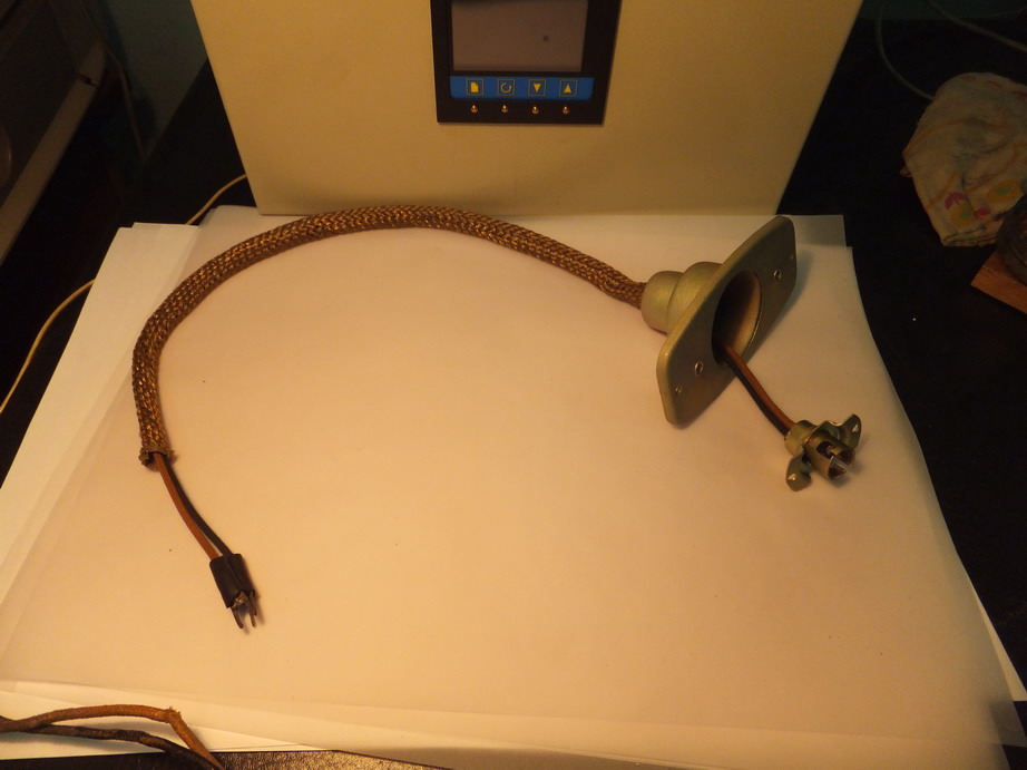

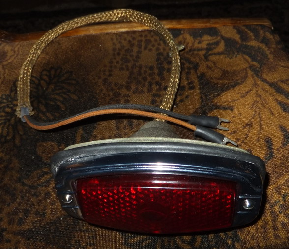

Жгутик на крышку чемодана.

Отличная работа!Самому это предстоит.Провод от чего подошел? Особенно оплетка интересна.Давно в продаже не видел такого.
Tarasov (MetalHeart)
04.07.2010
3 122
1 968
Re: Моя Мелочёвка!
Спасибо! Провод я заказывал в своё время в колёсах истории. Оплётку, которую использовал вместо брезента, был подарок от коллег по работе.

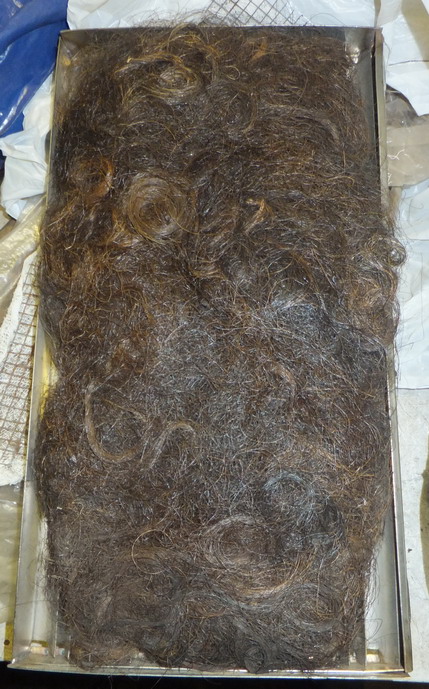

Помню читал, ребята воздушный фильтр приспособили от Опеля.
Но мы же не ищем лёгких путей)
Да, да конский волос! Видели бы Вы этого коня.
P. S. За время воссаздания воздушного фильтра ни один конь не пострадал! Один правда похудел немного, но это ему только на пользу))

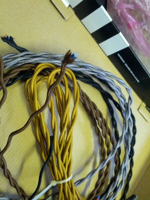

Красота! Кстати, сейчас занимаюсь подфарничками, может кому будет интересно, нашел таки провода в тканевой оплетке в обычном магазине. Светло- коричневый, темно- коричневый, черный и серебряный. По 90 руб за метр. Ну прям копия как на верхней картинке! Москва. Могу фоту прикрепить)
Прикрепляй конечно! Я думаю всем будет интересно.
:) Ващето там, где Слава прикупил провода цена раза в полтора-два ниже и все расцветки есть :lol:

С позволения Вячеслава, прикладываюсь)
С ценой немного просчитался- 62 руб за метр вышло.

Ближе всех коричневый и чёрный получается, остальные мимо. Сколько жил?
Не ставлю цель рекламировать, просто своё скромное мнение выскажу. Мне проводка из КИ очень даже понравилась и как нам прояснили они даже дешевле, приведенных выше аналогов.
