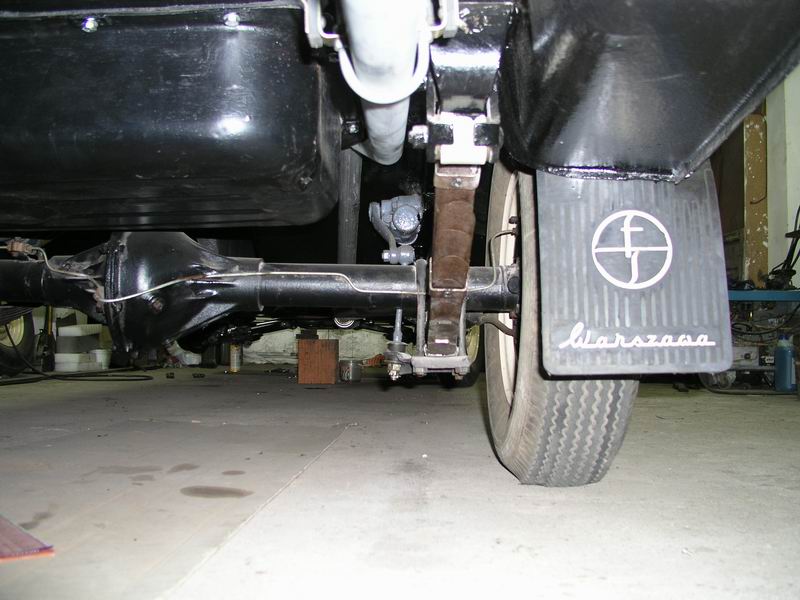

А о разнице между мост М 20, Варшава и ЖУК как раз на форуме написано минимум 5 раза, площадками под рессоры у Жука сверху моста и нужно переварить снизу.
8 765
27 158
И еще один нюанс,у моста Жук-раннего ,нет механизм ручника на тормозном щите.Шитов придется менять.
