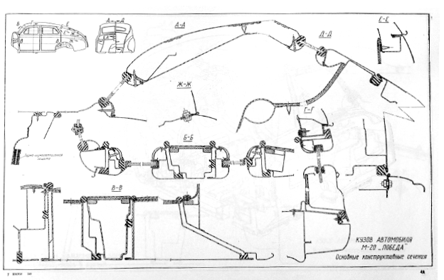

Вопрос, по периметру дверей должны быть резинки?? Или это колхоз..
Вот фото моих дверей:
8 977
8 510
дверь возле слова "кузов"
Реакции: БЕГИмот

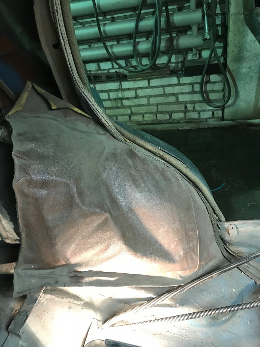

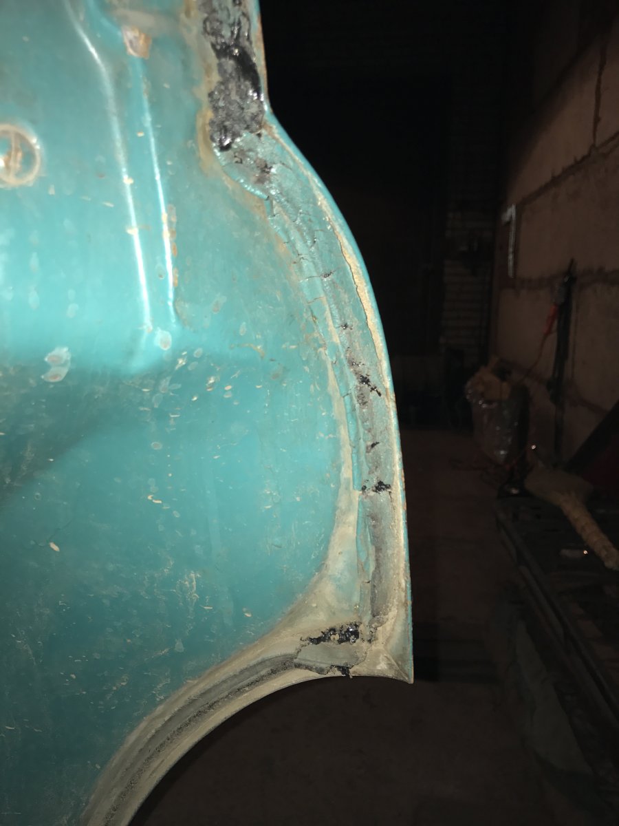

- прошва задних крыльев по заводу была не резиновая, а кожзам состроченный с веревкой внутри.
Мне нужны обшивки внутри багажника. На фото видел, что они есть.
Обшивка арок задних колёс в салоне есть !

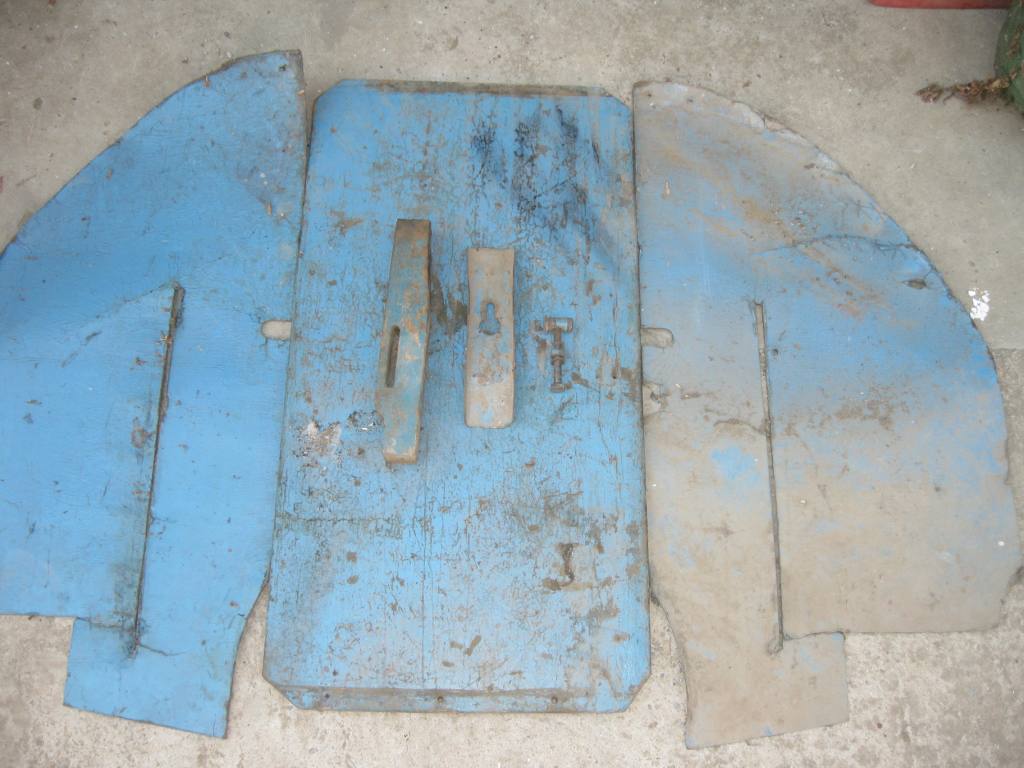

4 485
7 590
Я бы назвал это не обшивка багажника а обшивка задних арок в салоне

У моей в багажнике картонки такие.
