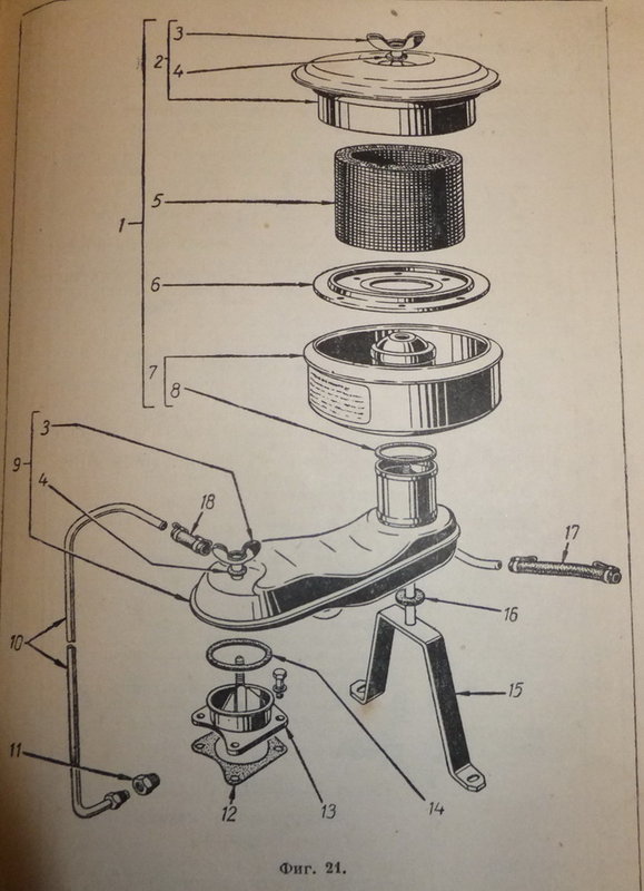

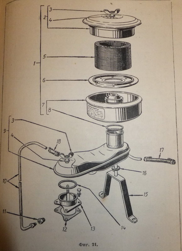

Трубка вентиляции что на фото от 3-й серии. Патрубок 13 для 2-й серии тоже другой не как у 3-й серии.

Каталог деталей, мелькается на форуме.
3 650
6 042
Отличаются! Это для третьй серии.

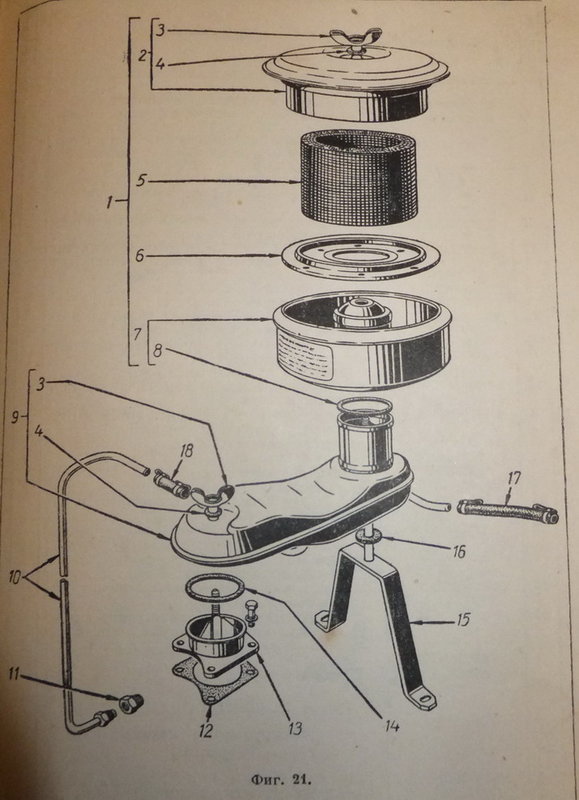

Вот схема 2й серии.
Спасибо! Не видел для второй! У меня все книги для третьей серии.

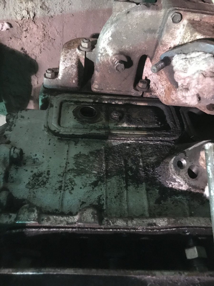

Вот только нюанс, у меня отверстие в клапанной крышке как у третей серии (газ-69):

А какой фильтр ранее был?
16 141
9 805
Хотите поставить как и было от 2 серии?

крышку сделать просто
на то место где отверстие приварить гайку, ее можно или подобрать или выточить, но без трубки это лучше не делать ...т.к. по резьбе можно промахнуться.
я так вварил себе гайку от рычагов победы в крышку коробки мосика и ввернул туда датчик задней передачи ))
проехал 1000 км, подтеков нет, задний всегда работает в отличает от поздних вариантов .
