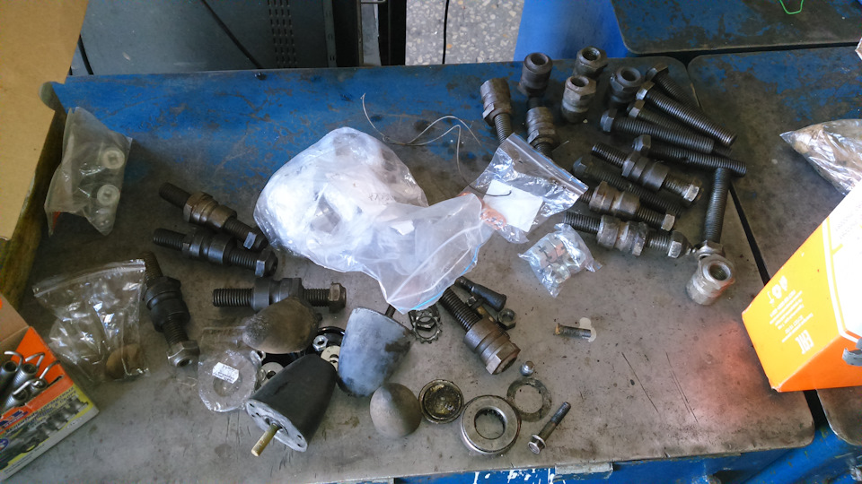

У меня такая балка была, скажу одно у нее больше ругулировок по развалу т.к стоят два эксцентрика в кулаке, ну может немного грамотней и получилось. Фото найду выложу.
2 стоят только на третьей серии, на первой и второй один эксцентрик. Но всё взаимозаменяемо.

Не особо все, есть эксцентрик на резьбе а есть без резьбы он на пальце.
Так... интересно... решений было несколько на газ21 получается с именно для рычажного аморта, а не для телескопа. Если есть чертежи у кого, скиньте сюда плиз. Изучим.

На стойке 21й 2го выпуска (с рычажными амм.) вырхняя втулка эксцентриковая. Диаметр 30мм. Нижняя гладкая не эксцентричная.
На 3ем выпуске обе втулки эксцентричны. Диаметр 32 мм.
Конечно на балку М20 можно установить амм. 21 и все остальное. При этом сохранить нижние рычаги с осью.
Наличие обоих эксцентриковых втулок внедрили для увеличения возможности регулировки развала.
На мой взгляд такие стойки и более технологичны,чем 20е т.к. отсутствует внутренняя резьба- наружняя резьба более технологична.
