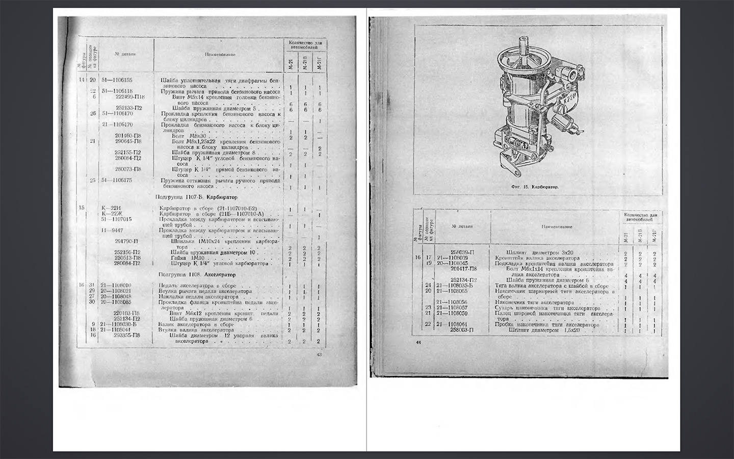

К22Е, К22Д подойдёт без изменений,К22Г нужно заменить нижнюю часть и передеть в верхней части ось с воздошной зазлонкой.Можно поменять жиклёры как в таблице Андрей92.Во всех случаях оптимальный расход топлива добивается регулировкой иглы ГТЖ.
Таблица очень полезна.

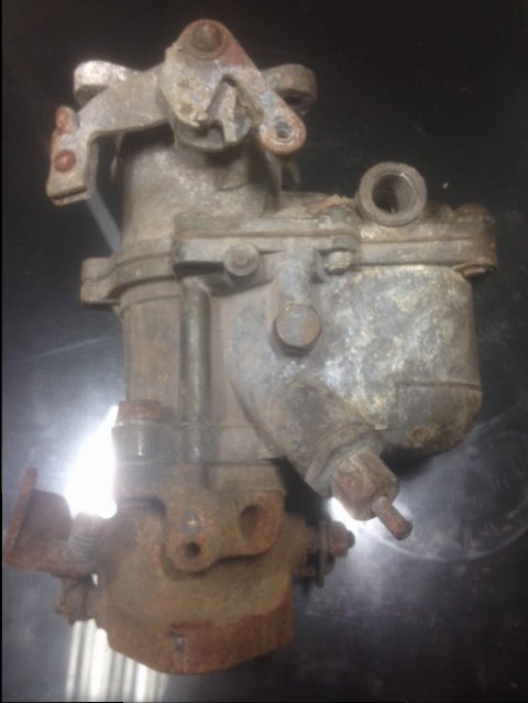

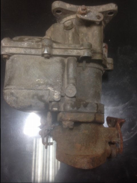

На каталоге действительно так написано да,но я ремонтировал и вертел в руках не один и два карба с индексом Ж,в том числе и новые.У всех кронщейн воздушной заслонки торчит вперед.Так вопрос,как трос крепился к торчещему вперед девайсу?Без переделок!!
В первую очередь, хочу ответ на мой вопрос,потом соглашусь с каталогом.

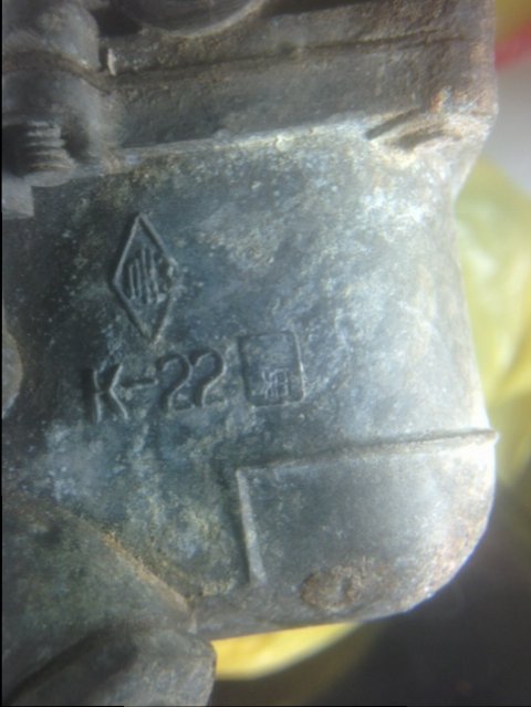

Не буду спорить, мои знания о карбах уместились в одну строчку:)) Может, мой и не 22Ж вовсе, мне так сказали, а какой там символ выбит, вообще непонятно. В инете толковой фотки такого карба не нашел, может Вы скажете, что это такое?
