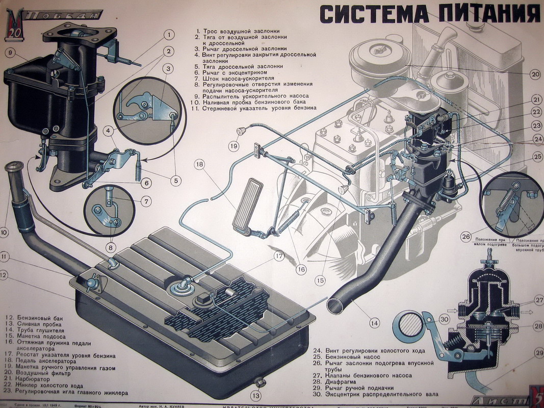

При первом запуске двигателя не хочу подцеплять его к топливному баку ввиду неизвестного состояния последнего и его содержимого :) В качестве бака буду использовать пластиковую бутылку. Вопрос в следующем, как ее подключить к топливному насосу?
9 262
10 143
Шланг в бутылку и все ... насос не погружной не заливной, он создает разряжение, чем и засасывает топливо - вот примерно так, обратку тока нужно сделать в ту же бутылку

значит ее нет ) не дошел до обратки, сорри! Давно со старыми моторами дела не имел.. Получается насос все время под давлением систему держит??

Просто шланг который от бака должен идти вставляешь в бутылку с бензином . После этого немного подкачиваешь лапкой бензобака бензин что-бы карбюратор заполнился и Удачного запуска !
нет не особо держит, бензонасос так сделан что когда система наполнена он как бы в холостую качает.
Нет,когда поплавковая камера заполняется, поплавок закрывает иглой входное отверстие и перекращает доступ топлива в карбюратор. Диафрагма при этом остается в нижнем положении, а привод насоса ничего не перемещает, бензонасос работает вхолостую .
