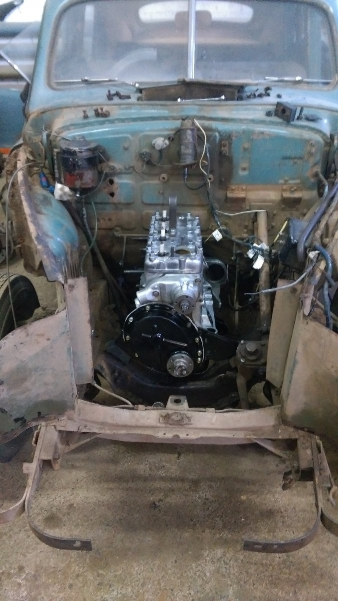

Поставил двигатель для пробного запуска. Ставил вместе с коробкой. В одиночку при помощи гаражного крана, справился за час :)

Добрый день! Я человек новый на этом форуме, может чего не то спрошу ) заранее прошу простить.
Я вот увидел у вас коробка под подрулевой переключатель передач. Может у вас и тяги есть ? Если не затруднит, при случае обмерять их. У меня тоже долно так получится )) только вот тяг нет, только рулевая колонка в сборе и коробка.
А по поводу мотора с коробкой ... Я доставал из своей мотор от 21 волги без коробки, но со сцеплением - чуть выдрал) с коробкой бы никак ))
Добрый день. Да, коробки есть, но комплект тяг только один :)
9 043
8 864
Я тяги сделаю сам) Прошу, если есть возможность, их померять .. ну и сфоткать )
еще вопрос, а головку красили?? или так оставили?
