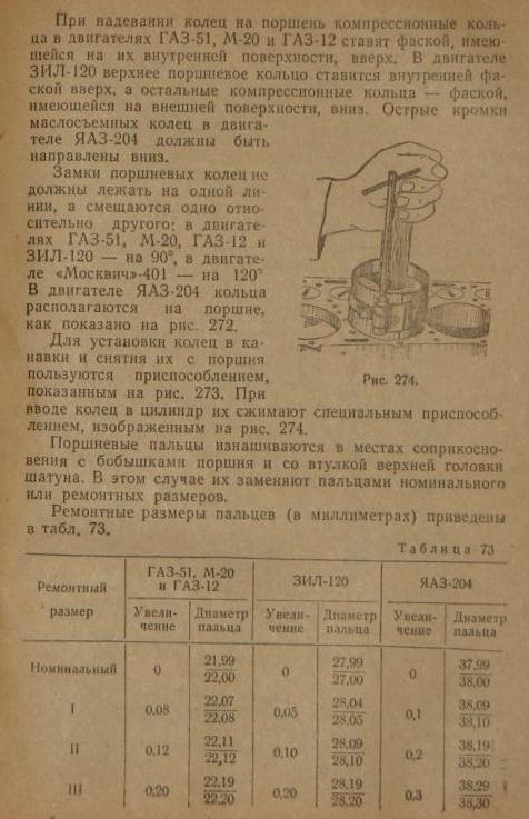

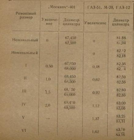

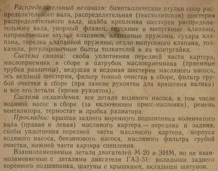

Шатуны от Волги Газ-24 не подходят на победовский движек.Поршни у Газ 51 и Газ 52 неодинаковые,у Газ 51 кольца 4 шт.,у Газ-52 -3шт. И оба подходят на победовский движек.Вкладыши,пальцы и клапана тоже подходят.

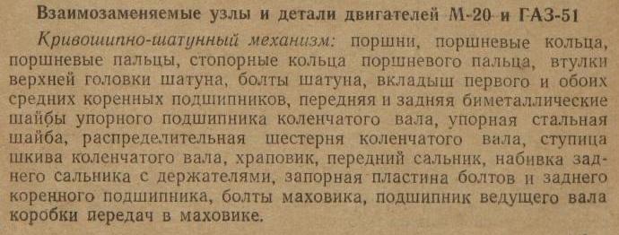

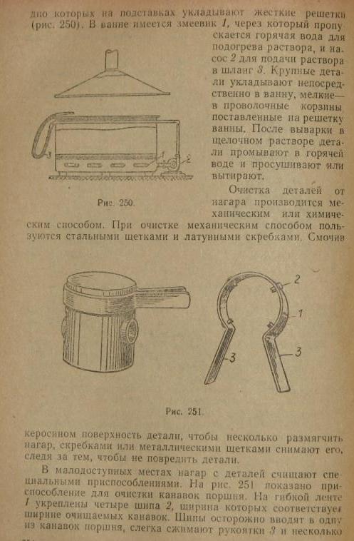

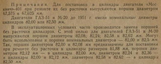

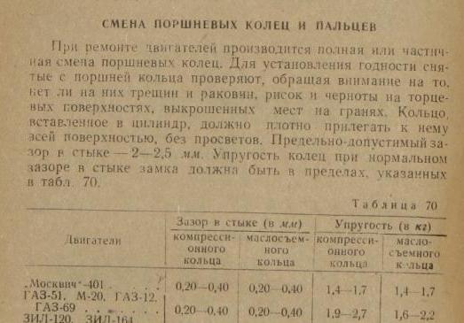

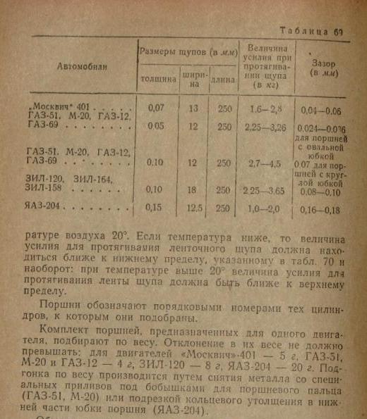

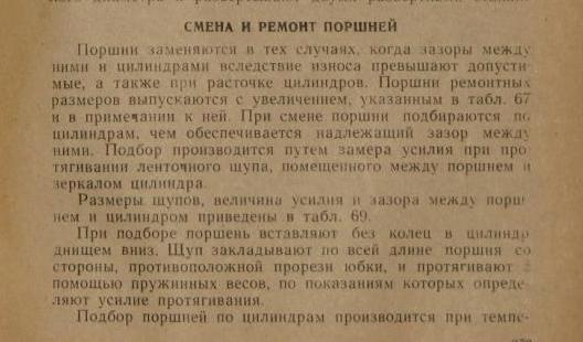

А книжки почитать лень?
Лезем сюда
http://www.gaz20.spb.ru/download_books.htm
качаем
А. А. Липгарт, Г. М. Вассерман. АВТОМОБИЛЬ М-20 ПОБЕДА - ОПИСАНИЕ КОНСТРУКЦИИ И УХОД.
Издание второе, исправленное. Государственное научно-техническое издательство машиностроительной литературы, Москва 1955г.
Наслаждаемся разделами Двигатель и Краткие сведения по капремонту двигателя. Взаимозаменяемость с 51м и ЗИМом описана полностью.
Для развития банальной эрудиции можно еще там скачать
Ремонт Двигателей ГАЗ
Г. К. Шнейдер, Горький , 1955 г.

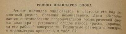

Клапаны М20 с шлицом под отвертку, а Газ-52 гладкие, притирать их неудобно. Я бы менял только при наличии износа, раковин и т.п. Направляющие клапанов лучше не трогать. если нет качки клапанов. Я менял не все, а только 5 износившихся. прошло 10 лет, движок работает неплохо. Если будешь менять- посмотри как выглядит заменяемая направляющая и в каком она положении. Направляющие бывают несимметричными. возможны проблемы с подгонкой и притиркой.

100% - от тракторов ставят клапана.Только они длиннее - соответсвенно дорабатывать
