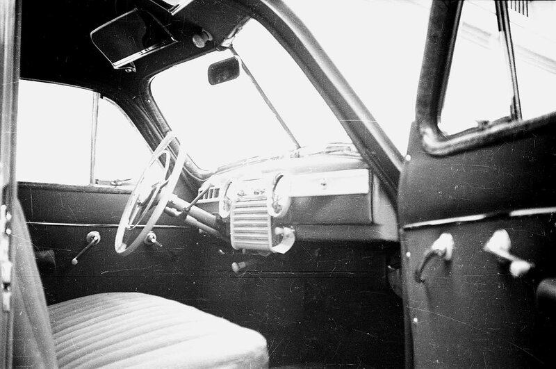

ну если диван впереди то всяко победовский, есть мнение что раздельные так это или нет хотелось бы уточнить, судя по фото цельное

все тему можно закрывать ,конечно же цельное сиденье, меня просто немного столку сбили да и досталась мне с неродными раздельными стулками, колпаков соответственно тоже не было значит диски от газ69, почему то мне показалось что я когда то видел победовский колпак с надписью м72 вместо газ ,но это скорее всего были иллюзии и миражи..

Цельные, обшитые кож. заменителем, у М-410 и 411 тоже кож.зам. Только ноги каркаса сиденья длиннее.

Всё как на обычной 3й серии. Комбинированная обивка - ткань и дермантин. Цвет в тон ткани - серый или коричневый. Подставок под диванами не было. Подставки - обычная практика тех лет для компенсации продавленного сиденья или невысокого роста водителя.
