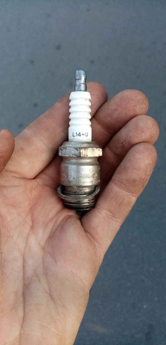

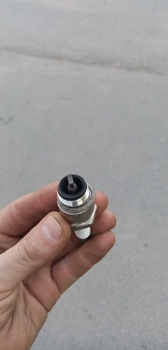

Свечи прикольные)
Скоро с ними будете нарезать резьбу в гбц.
Эти свечи шли без колец, кольца сами наверное накрутили?
Они конусом на который вы установили кольцо, давят на верхний виток резьбы.
Это плохо. Со временем убьёте резьбу в гбц.
Это свечи от сельхоз техники, от пускачей.
Дёшево, и сердито.

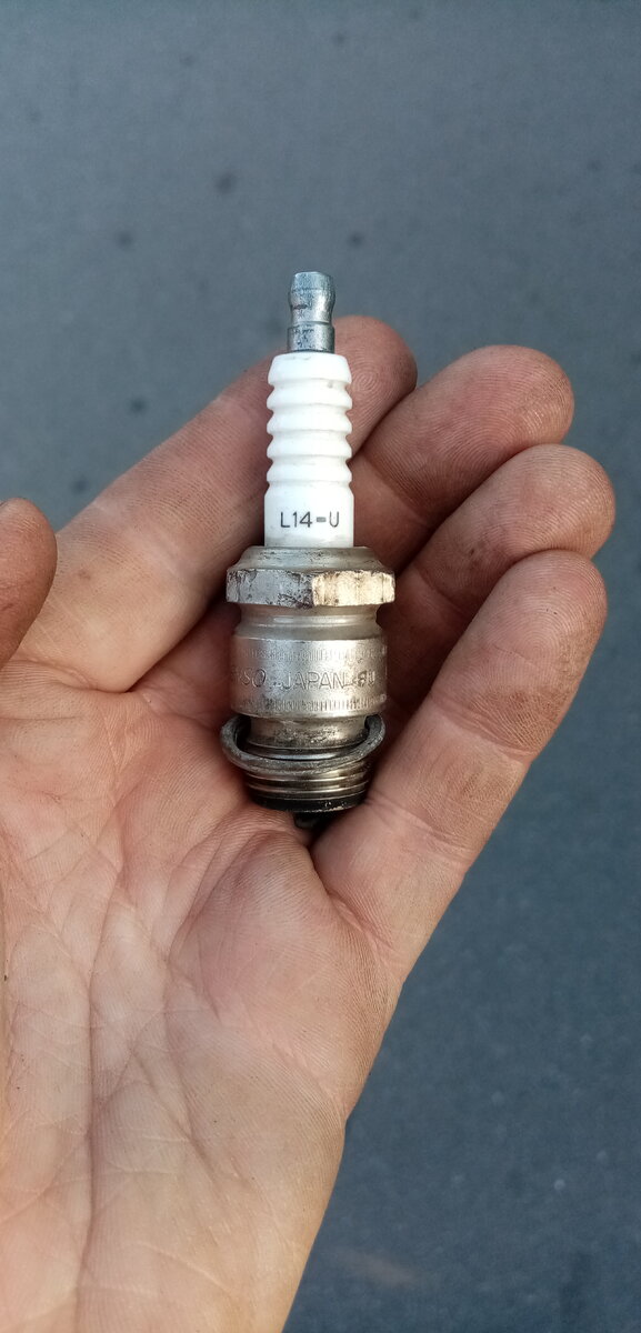

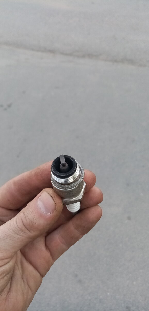

Свечи прикольные)
Дёшево, и сердито.

Свечам 100 лет в обед будет. Начните с замены свечей на новые, не БУ.
