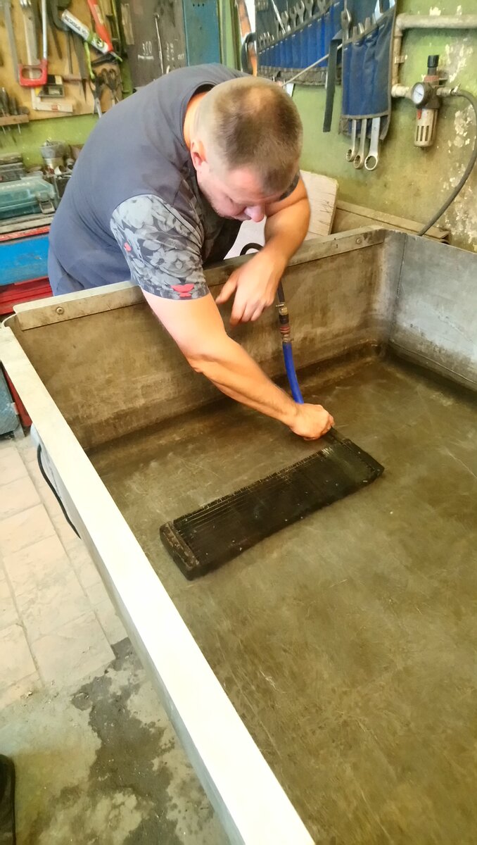

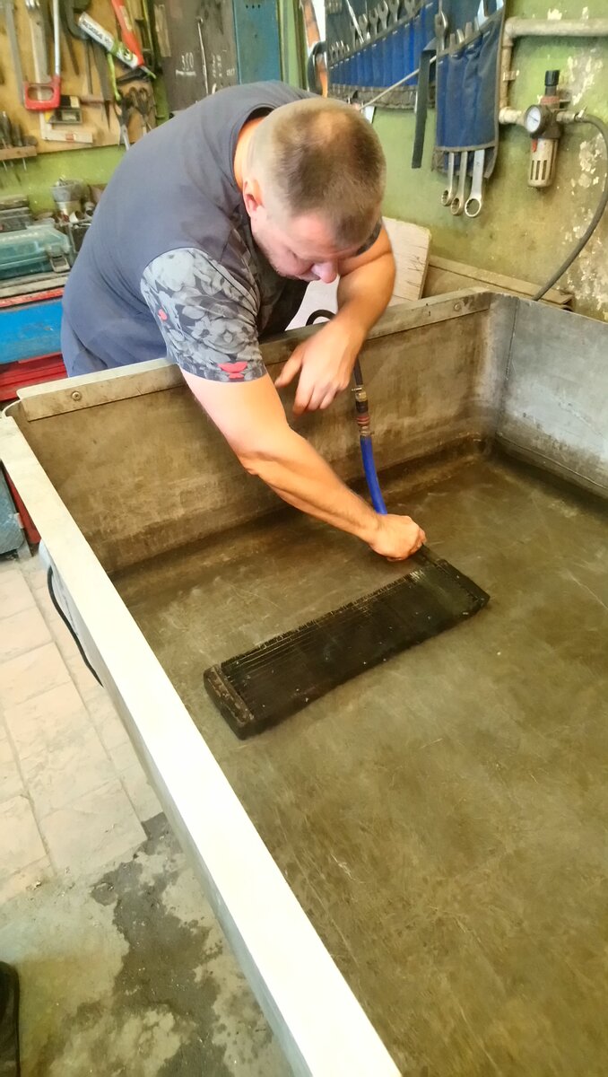

Буквально, два дня назад распаивал и мыл радиатор печки... Потом покрасил... Получилось супер
Ну вот, начало положено, потренировался на малыше, теперь за радиатор не страшно будет браться.
Юра дело говорит, прошампурь соты.

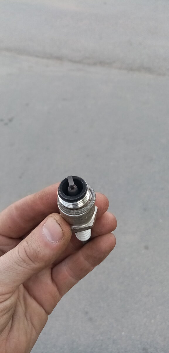

Выставил зажигание в плюс, совсем не успев проехать квартала начала дергаттся, чихать и заглохла, потом совсем перестала схватывать только стартер крутит и все, вынул свечи, черные. Может в этом дело?

Выставил зажигание в плюс, совсем не успев проехать квартала начала дергаттся, чихать и заглохла, потом совсем перестала схватывать только стартер крутит и все, вынул свечи, черные. Может в этом дело? Посмотреть вложение 200744Посмотреть вложение 200745
Чорные свечи это богатая смесь.
Соты не шампурят, их промывают и продувают. Шампурят трубки при вскрытии радиатора.

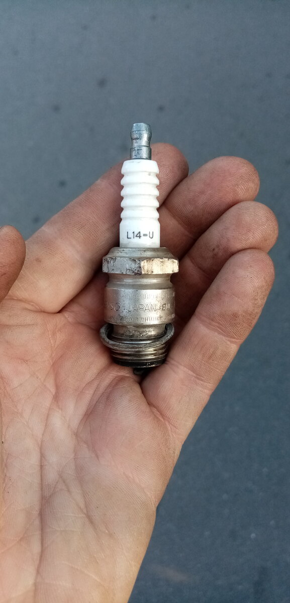

Сам электрод белый.
это бедная смесь)
свечи все такие?

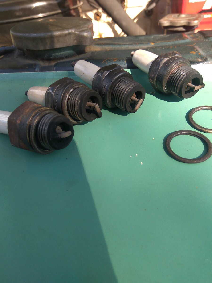

Свечи прикольные)
Скоро с ними будете нарезать резьбу в гбц.
Эти свечи шли без колец, кольца сами наверное накрутили?
Они конусом на который вы установили кольцо, давят на верхний виток резьбы.
Это плохо. Со временем убьёте резьбу в гбц.
Это свечи от сельхоз техники, от пускачей.
Дёшево, и сердито.
Промывают и продувают оребрение охлаждения, еще нужно их править, для прохода потока воздуха (за частую могут быть замяты) для теплосьема.
Про шампурить, думаю понятно что каналы от отложений чистить нужно для теплоотдачи 😁
