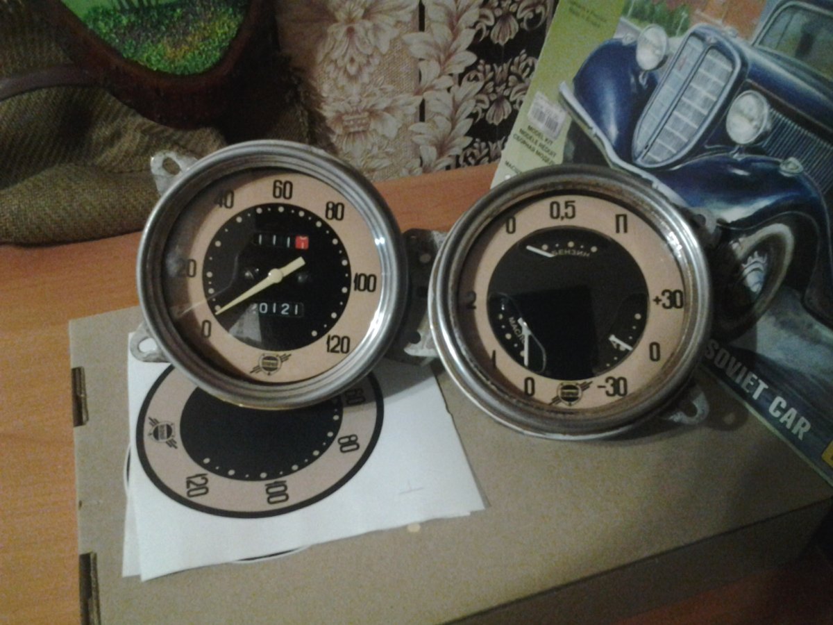

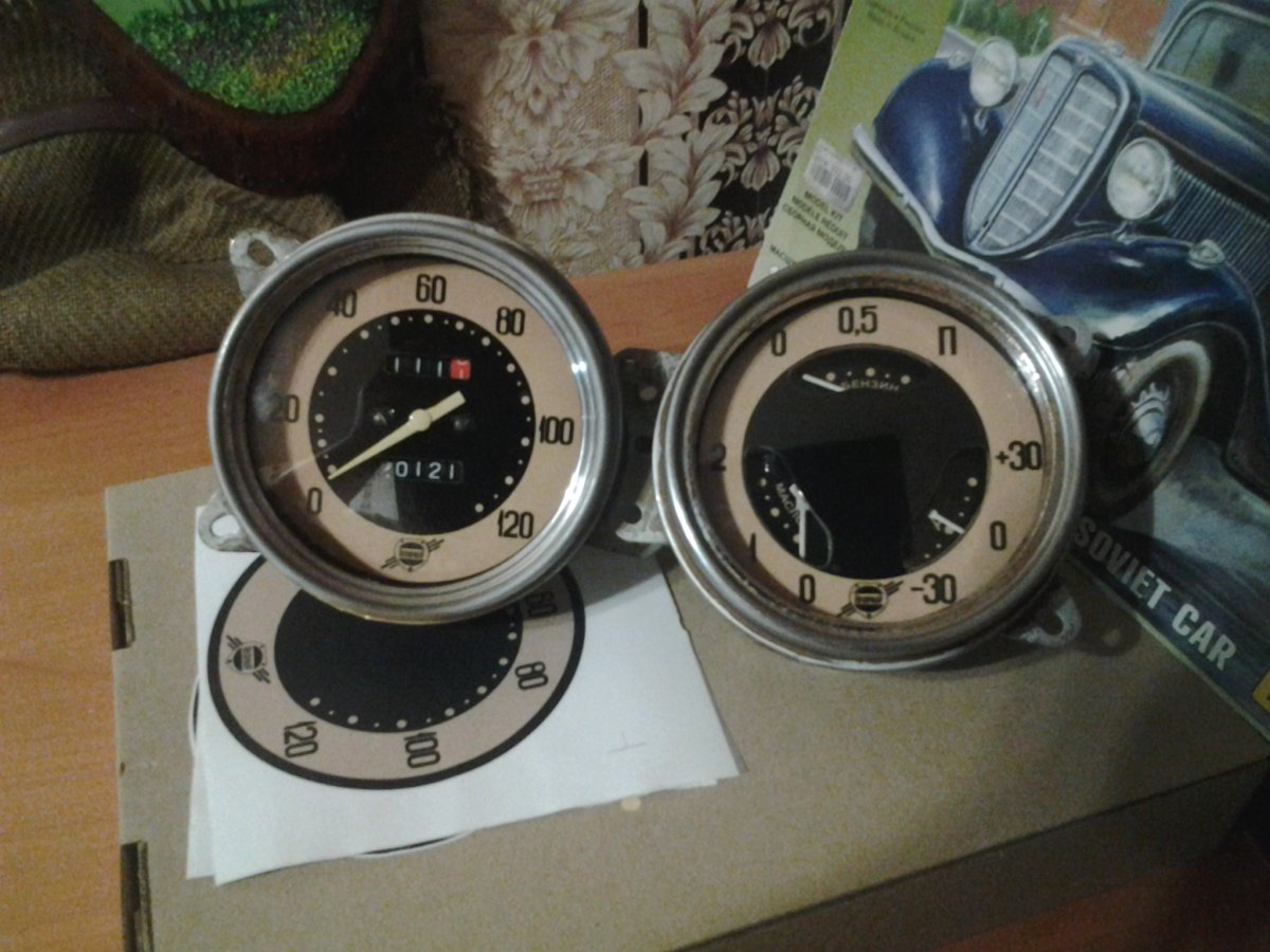

Всем привет. Закончил колхозить приборы в эмку, хотел поделиться , думаю ниче получилось.

Победовские ободки ощутимо больше родных... Отверстие под родной прибор диаметром примерно 115 мм.
Но за неимением родных получилось очень даже прилично! Кто не держал в руках родных, но видел картинки и всё знает, сразу не поймёт!;)

Всем привет. Закончил колхозить приборы в эмку, хотел поделиться , думаю ниче получилось.Посмотреть вложение 86071
А на заднем плане коробочка от Звездовской модели "Эмки"!:)

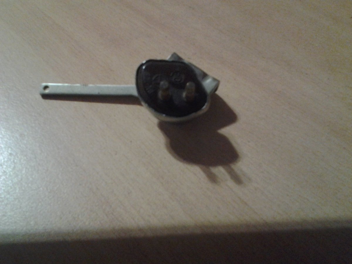

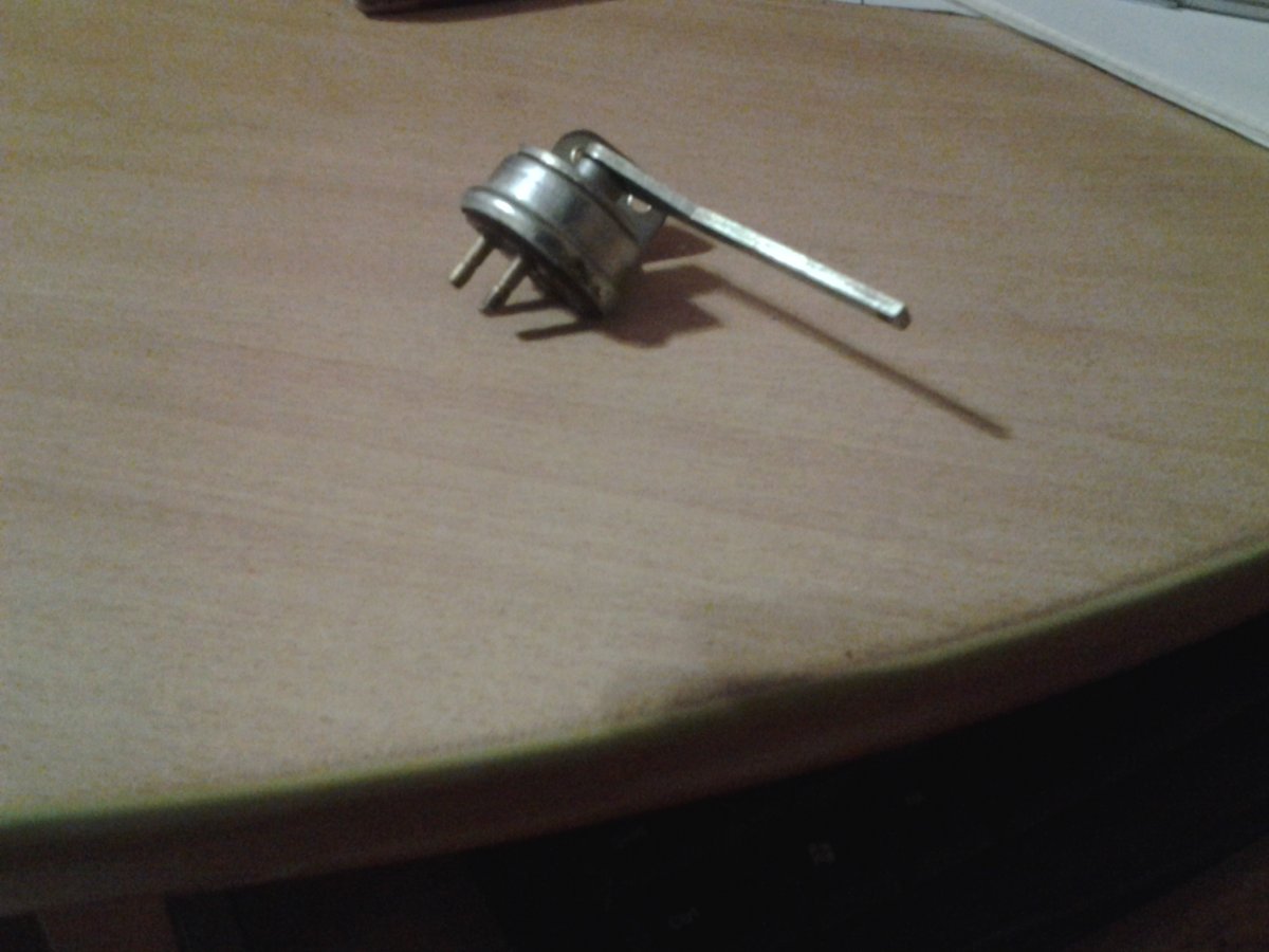

20170110_212557.jpg 20170110_212628.jpg Народ привет всем. Дело было вечером, делать было нечего... выкладываю на опознание железяку, один камрад ретровод купил в магазине, говорит несколько штук там было, одну мне подарил. Видно что включатель тормозова от чего непоиму.

Там маркировочка ВК-....
Гуглиться за минуту.
С ЗХ она, включалка эта.

ЗХ? захар что ли 157? правильно вас понял?: )))))

ЗХ- задний ход.
