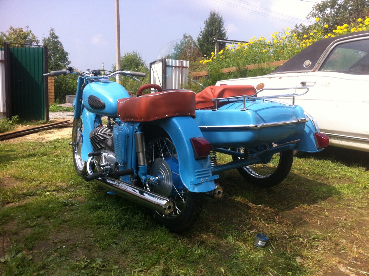

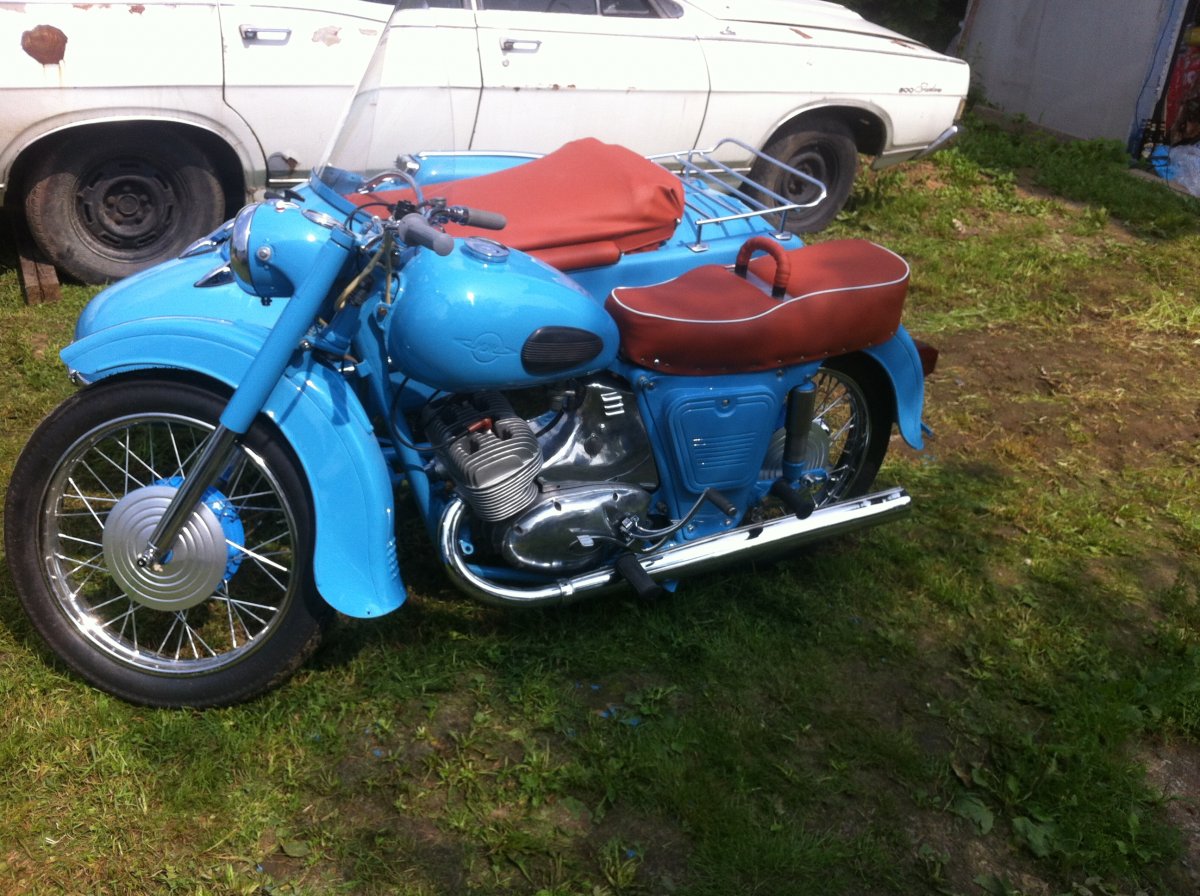

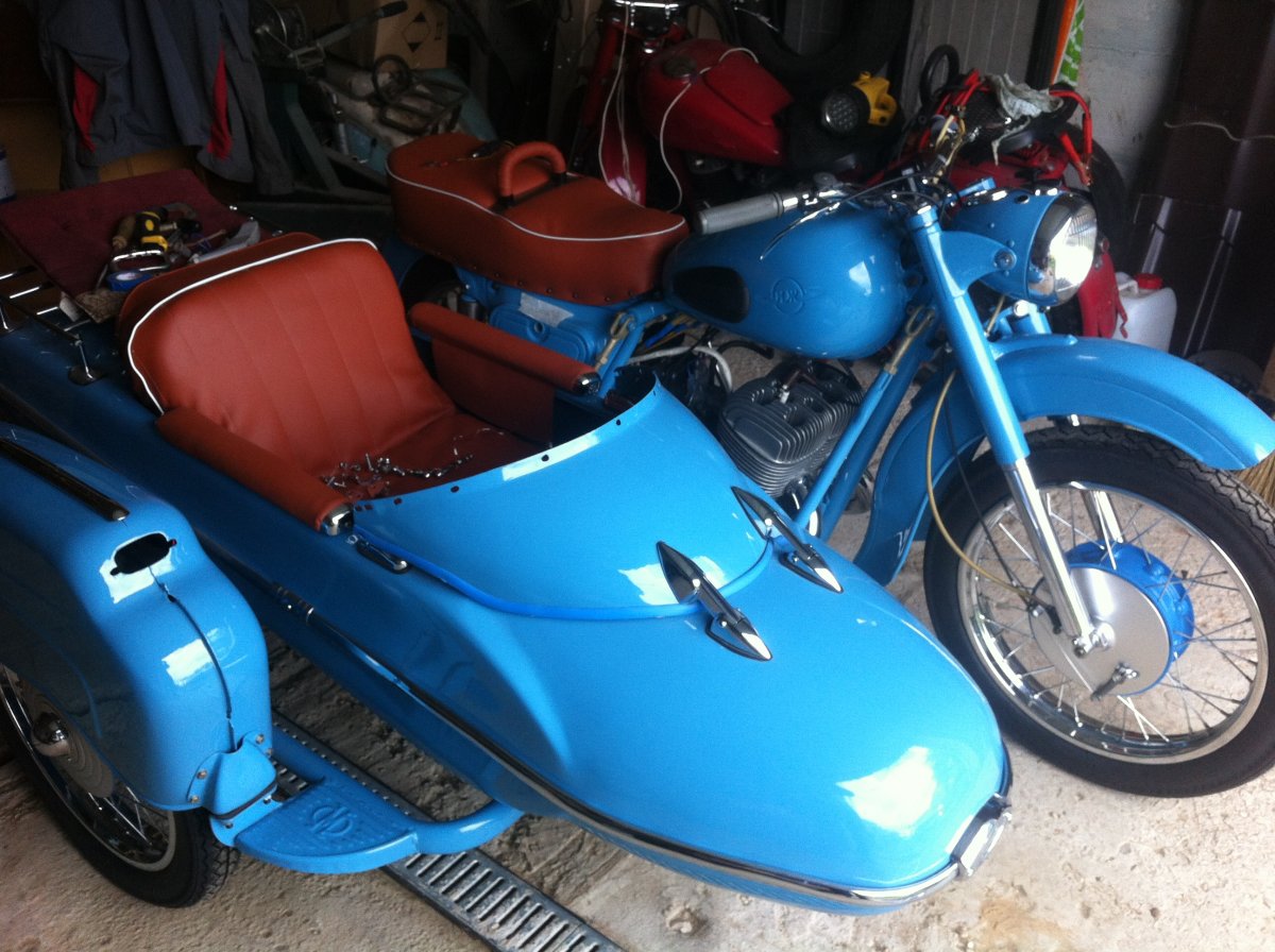

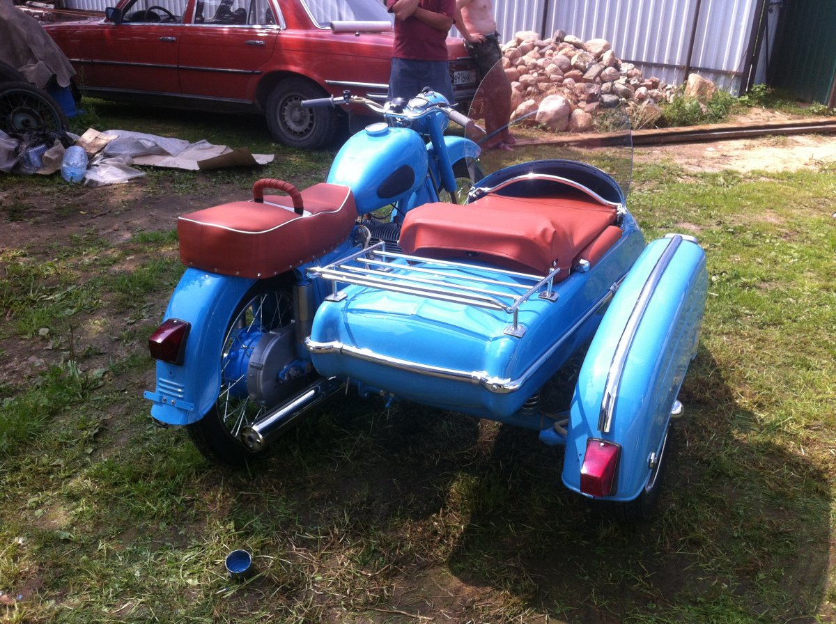

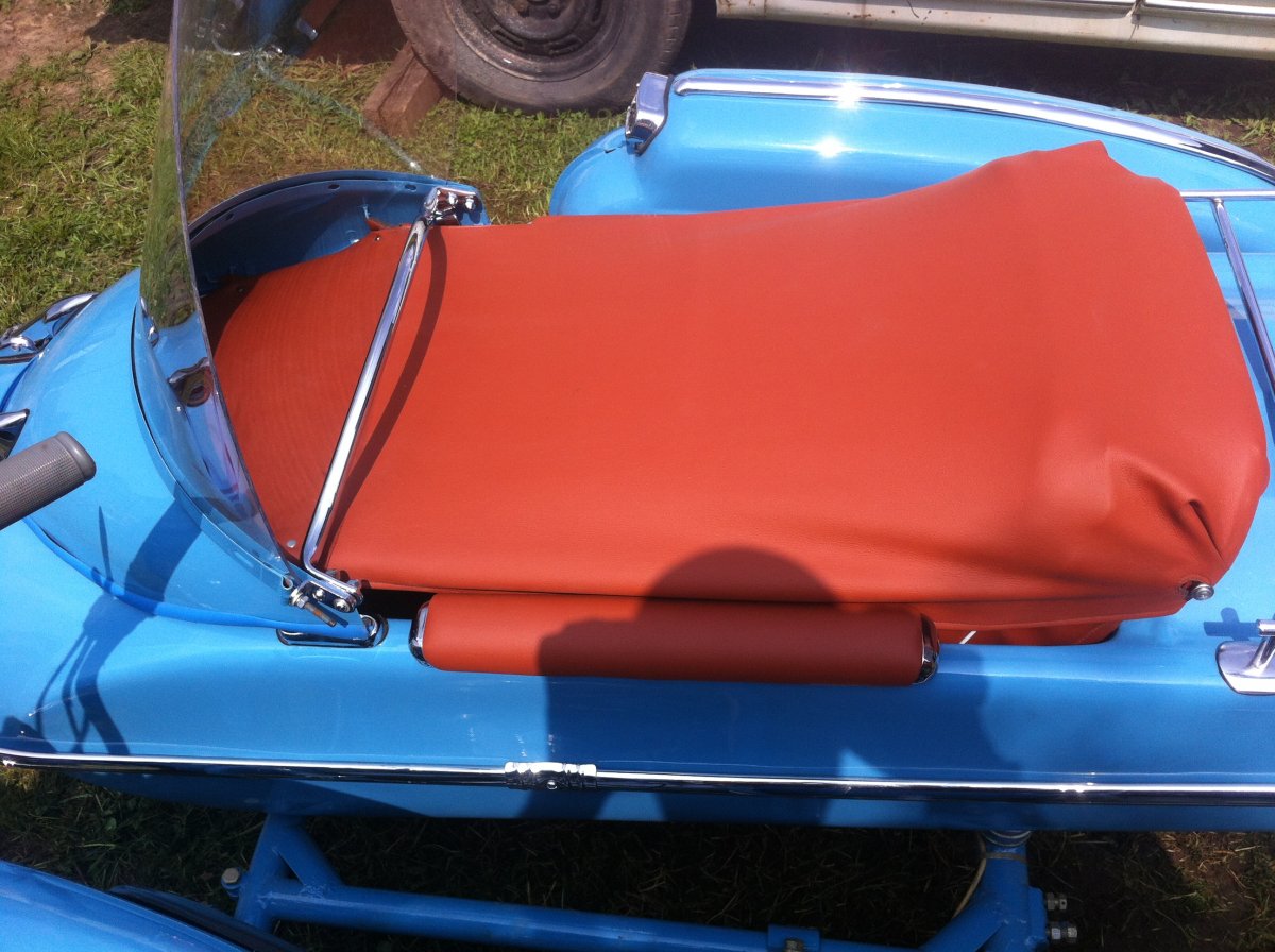

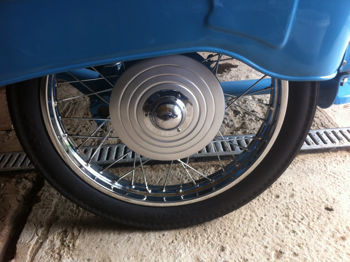

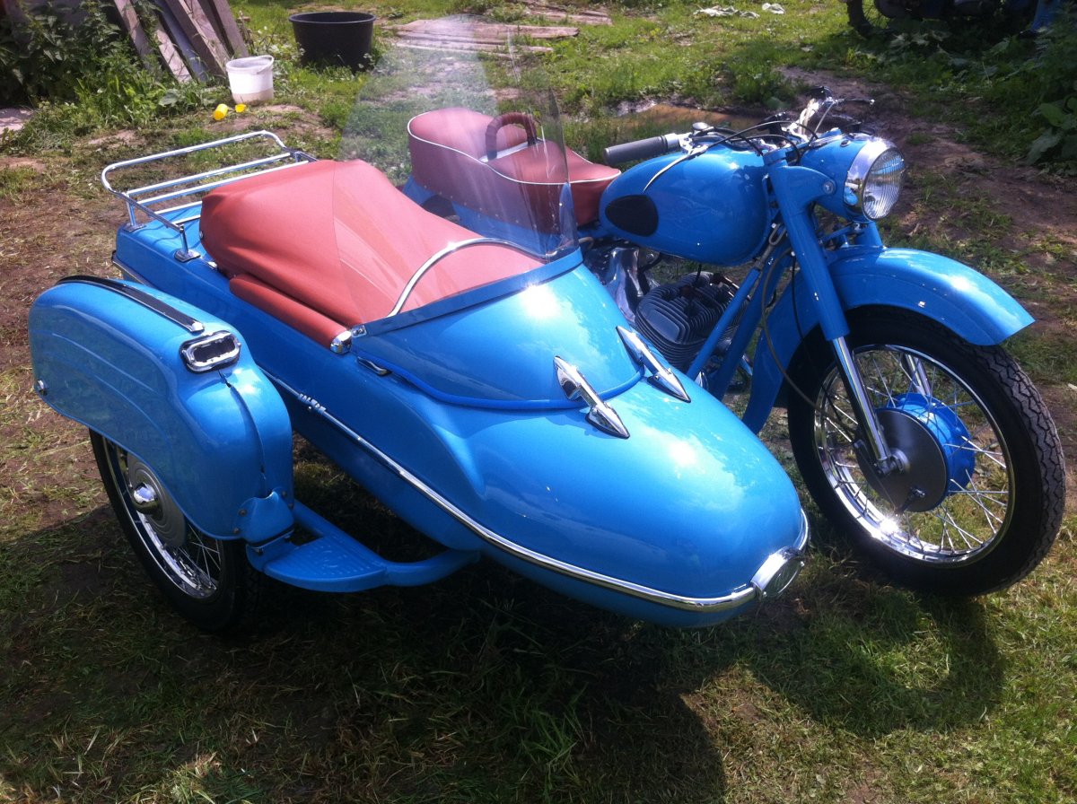

Спасибо коллеги за тёплые слова , по мотоциклу остались последние штрихи. Всем удачи!

Вот это красавец! Я на такие в детстве смотрел и мечтал, что у меня будет такой же )))

А цировки будут? Знакомые делали похожий - на нём были серебристые цировки до перекраски.

Миш, просто вопрос цировок для меня довольно больной - на "Эмке" тоже были цировки. На заводе их рисовали специальные тёти годами рисующие цировки специальными кистями и красками. Сейчас найти таких специалистов сложно и есть два варианта, даже три! Самый простой, но не правильный - нанести цвет цировки, оклеить тонким скочем нужный рисунок и окрасить деталь, цировка останется под скочем, далее деталь можно окрасить лаком (друзья кажется так и сделали). Второй способ чуть более правильный - на окрашенную деталь наклеить специальный скотч для цировок (я покупал 3Мовский, но он зараза дорогой! и делал так цировки на своём повседневном сарае) и цировка напыляется поверх основной краски. Ну и третий - пытаться ровно нарисовать кисточкой. Я так на своей "Яве"-старушке делал - при ближайшем рассмотрении видно что кисть с коротким ворсом и нарисовано не одним твёрдым движением руки, но там цировки узкие и довольно простые... А вот как например на чёрном мотоцикле нарисовать белые, да двойные, параллельные друг другу широкую и узкую???:(
