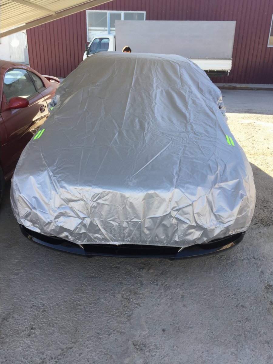

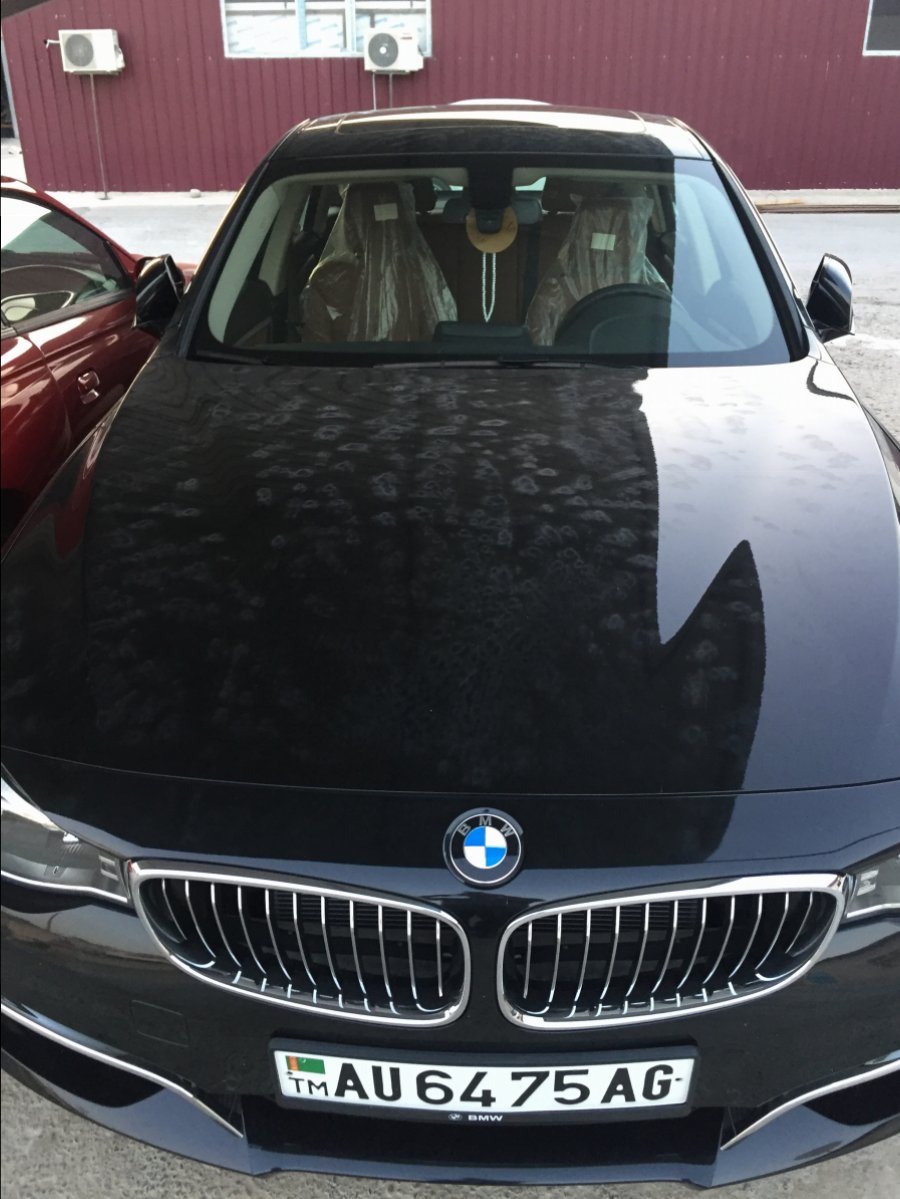

Нет,у нас сухой климат!
внутренняя часть чехла без смягчителя.
Песок попал через нижние щели,ветер привёл в небольшое движение чехол+черный цвет.
Вот и получилась бяка
грубая полировка получилась, осталось мелкой полиролью пройтись и все исчезнет, получается это царапины.
4 258
9 257
Однако, досадно... Каковы прогнозы, полировка устранит недоразумение?
Завтра будем мыть шампунем с полеролью,если не поможет тогда в сервис на Полеровку!
Просто лишняя проблема,на ровном месте,своими руками(
Надеюсь, что события будут развиваться по первому варианту... Успешного разрешения...

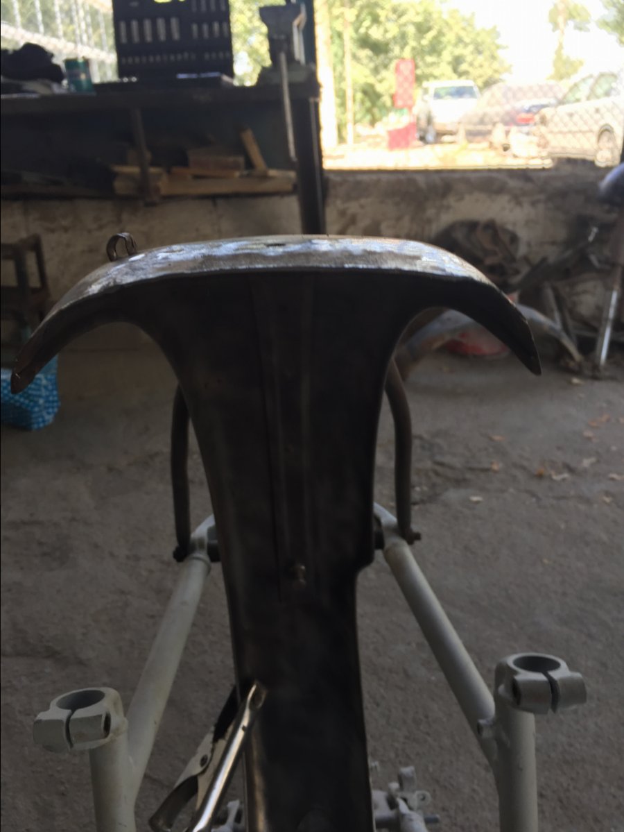

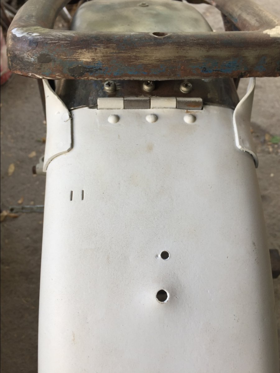

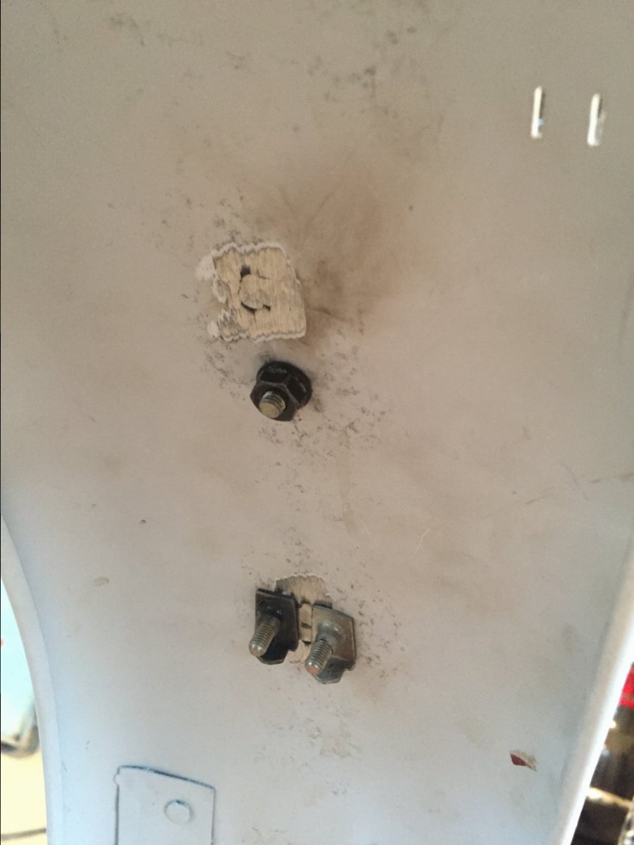

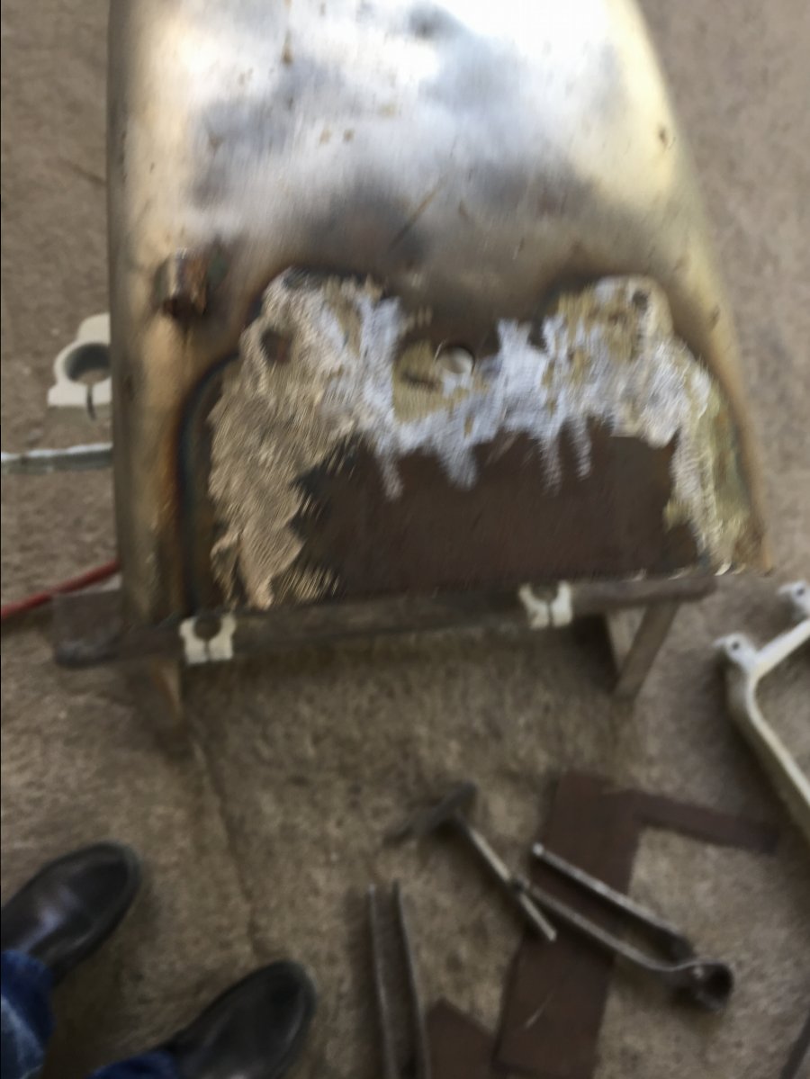

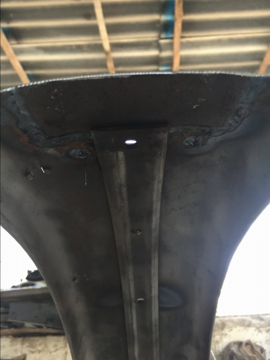

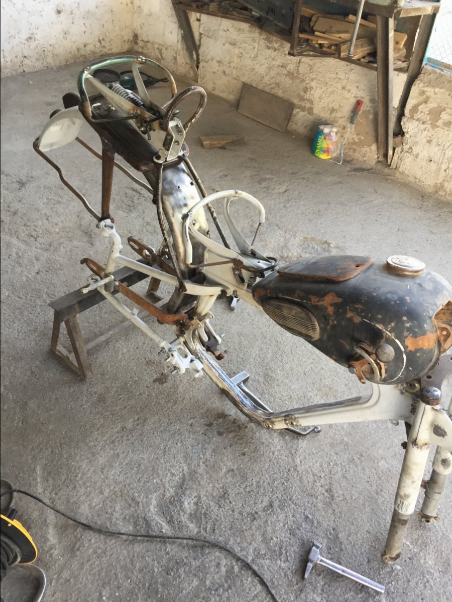

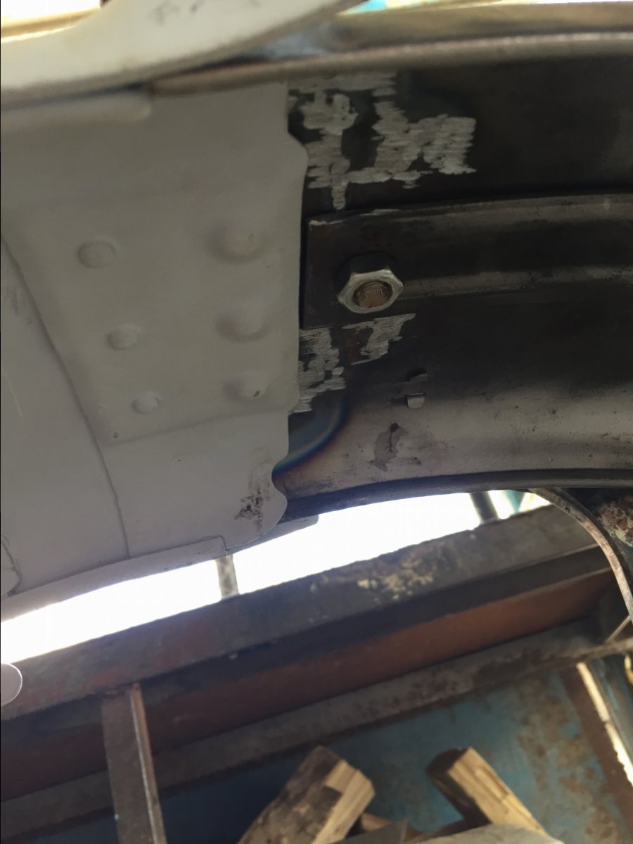

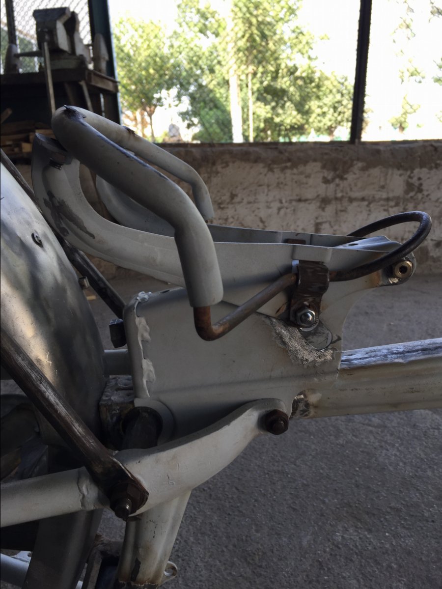

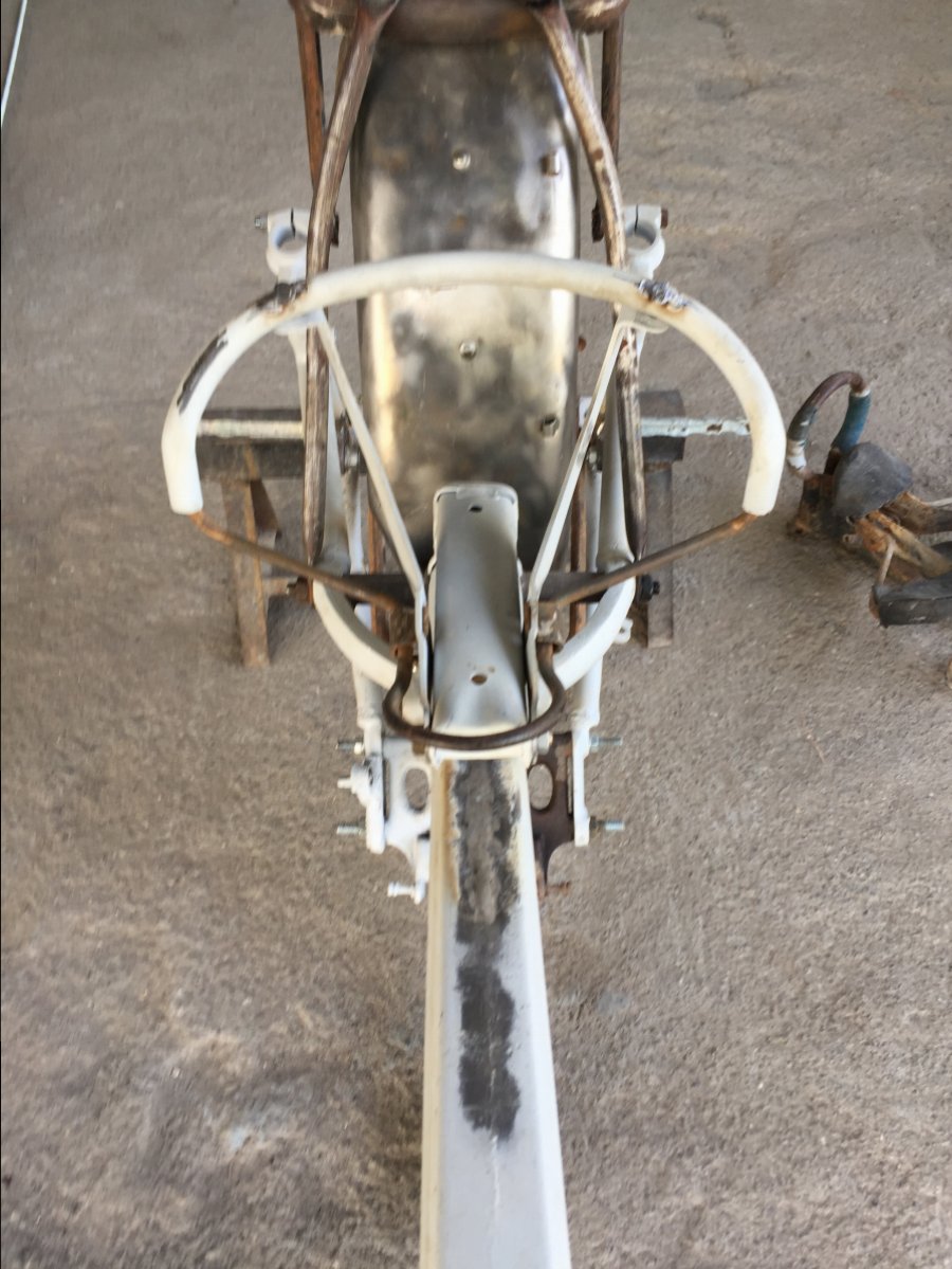

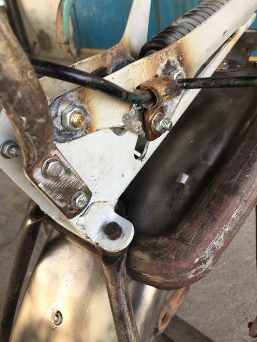

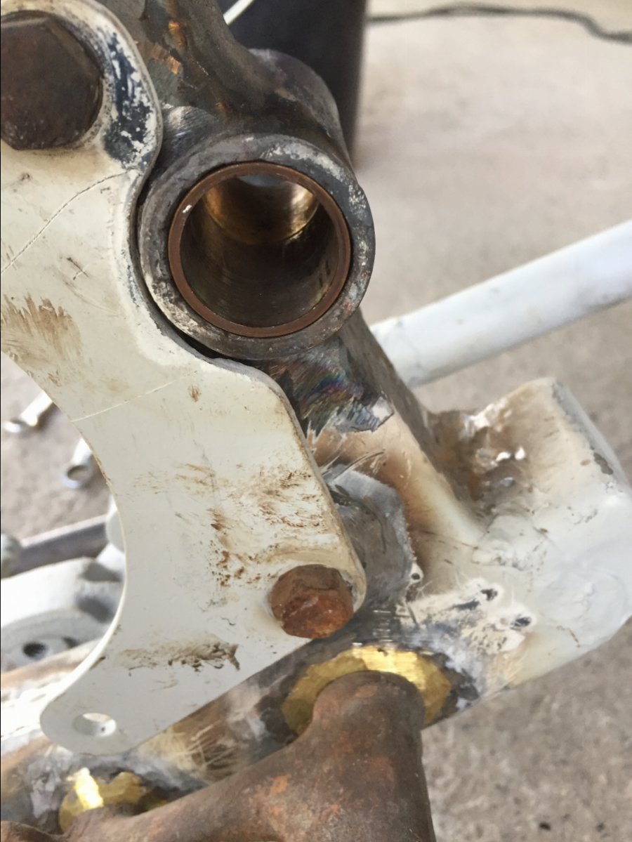

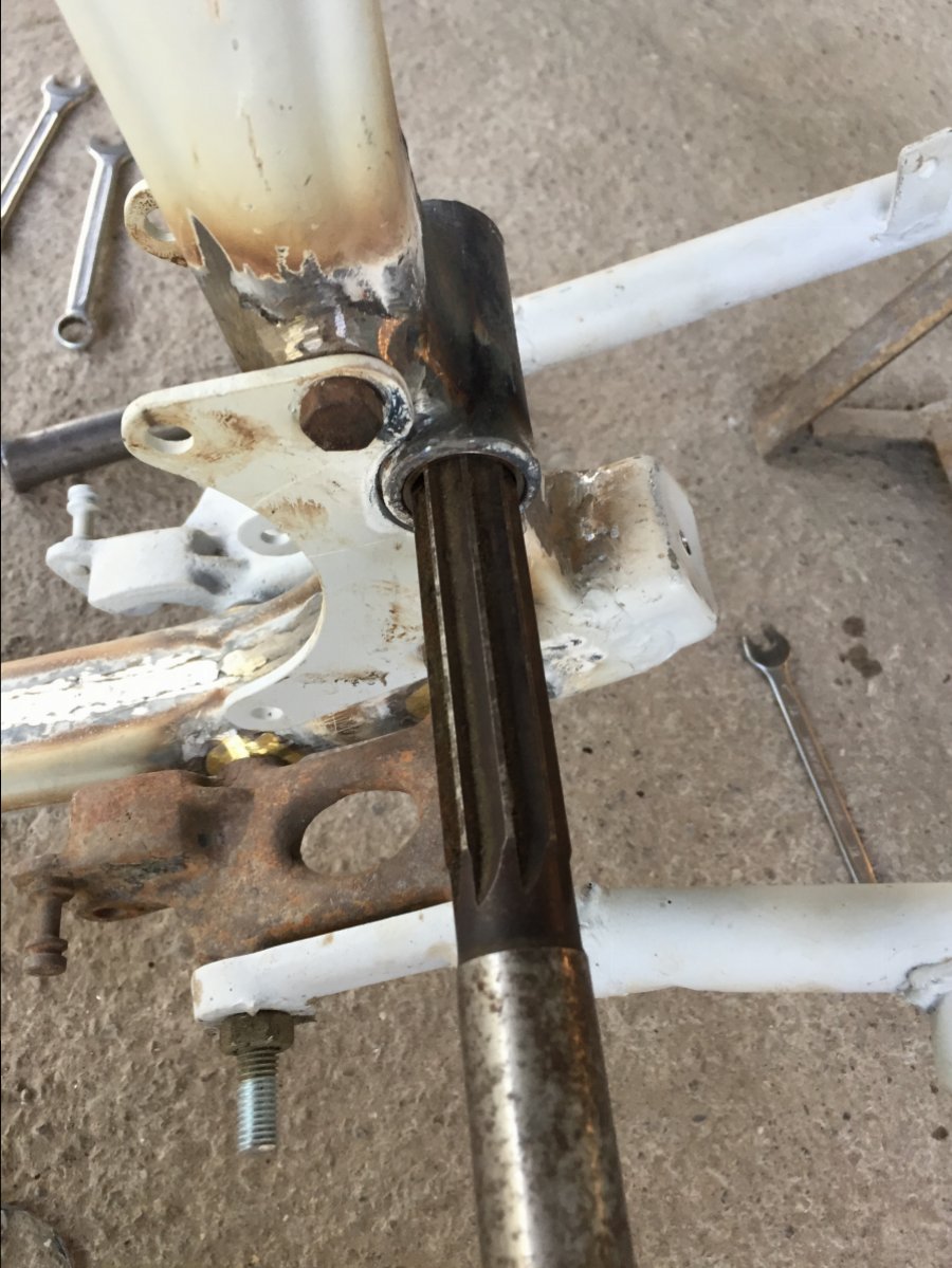

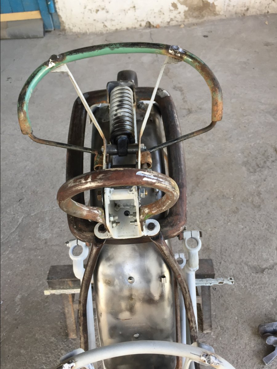

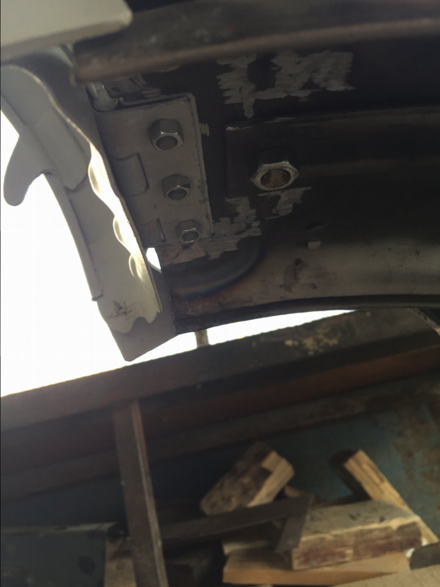

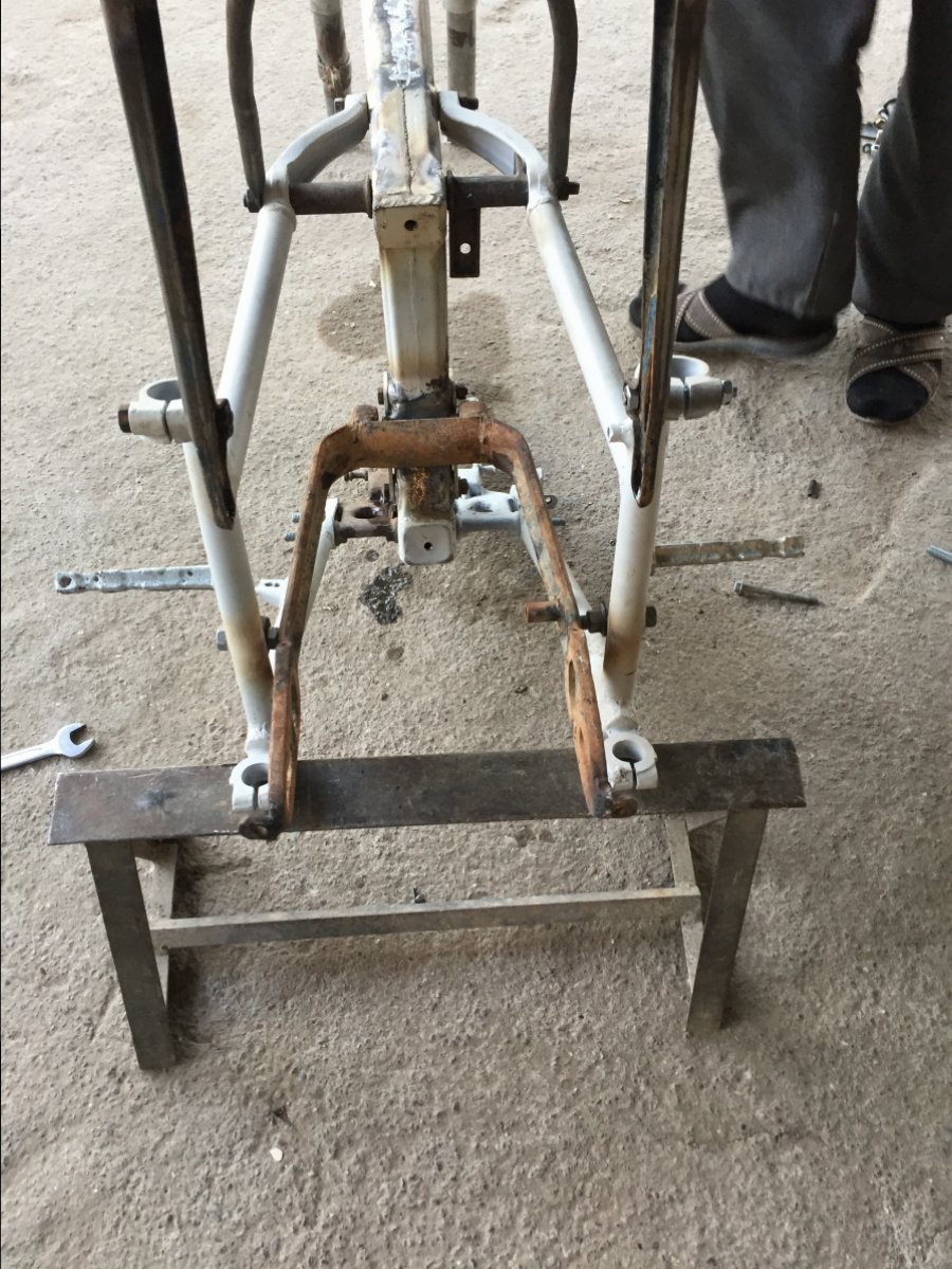

Двигаемся дальше!
Недостающий кусок заднего крыла был вставлен,отрехтован!
Далее подогнал заднее откидное крыло(овал не совсем совпадал),пришлось подрезать углы по 2мм с каждой стороны.сейчас все ровно!

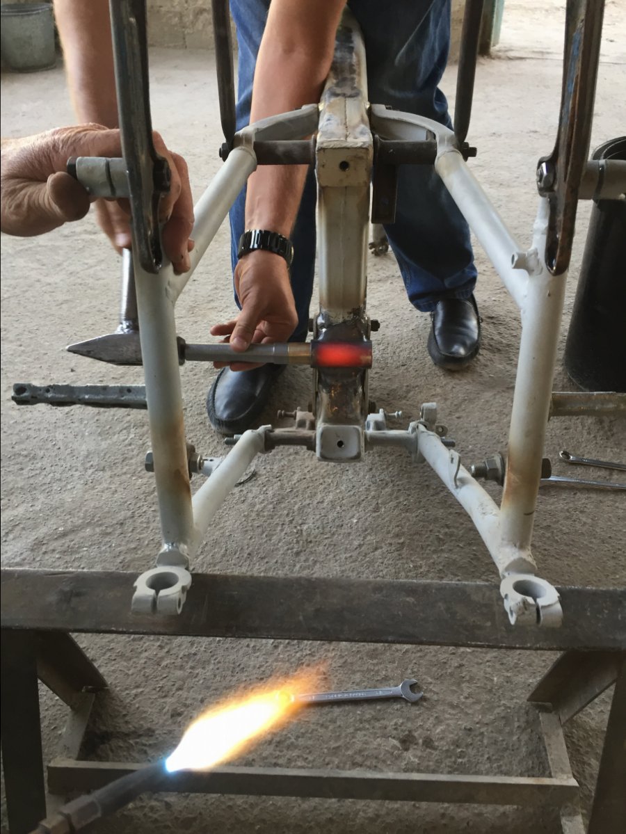

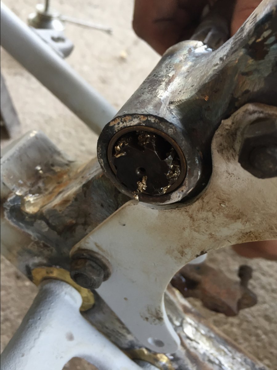

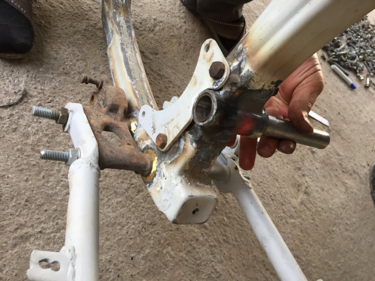

Так же были забиты втулки задней вилки и пройдены райбером!
Занятие казалось бы простое,но есть свои занозы.
Нужно разогреть посадочное место и быстро забить на свое место бронзовые втулки.вроде получилось с первого раза)

Неплохо Рустам.
Есть еще способ с втулками, не стучаще-щадящий...(подсмотрел и слямзил у нашего одноклубника)

4 258
9 257
Неплохо Рустам.
https://www.drive2.ru/l/459577719542276832/
Думаю лучше на горячую запрессовывать втулки,мало вероятно что провернет,тем более стенки 1,5мм
Реакции: Славик
9 271
10 204
так втулки делаются внатяг и потом разворачиваются.... а провернуть... ну я не знаю, их потом выпрессовать не так просто...
3 292
2 061
а ,как же быть тогда с шатунными втулками,они испытывают различного вида нагрузки на несколько порядков большие чем маятниковые моциков.
Их сажают на "холодную".

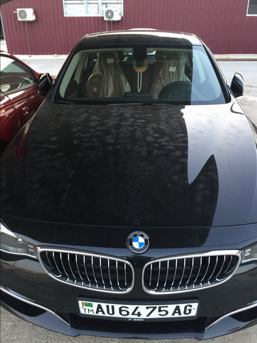

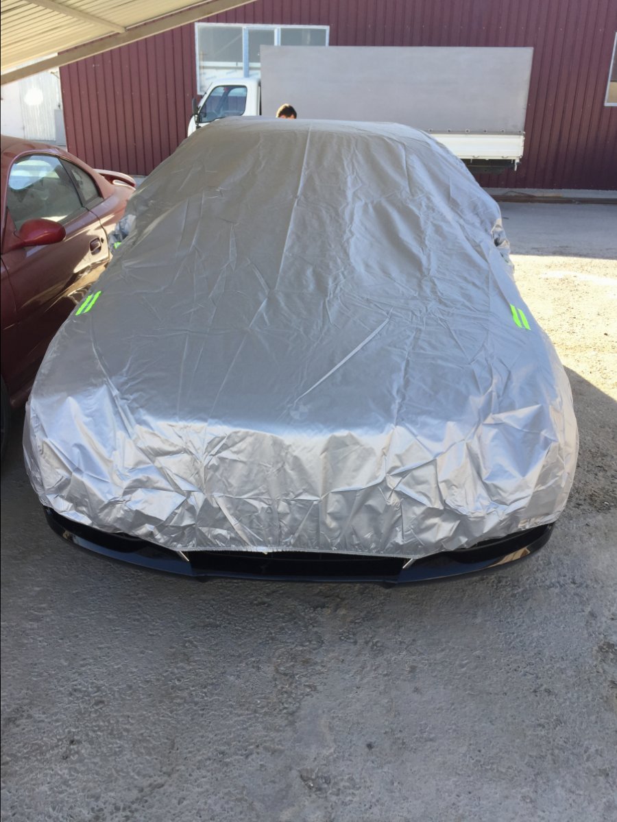

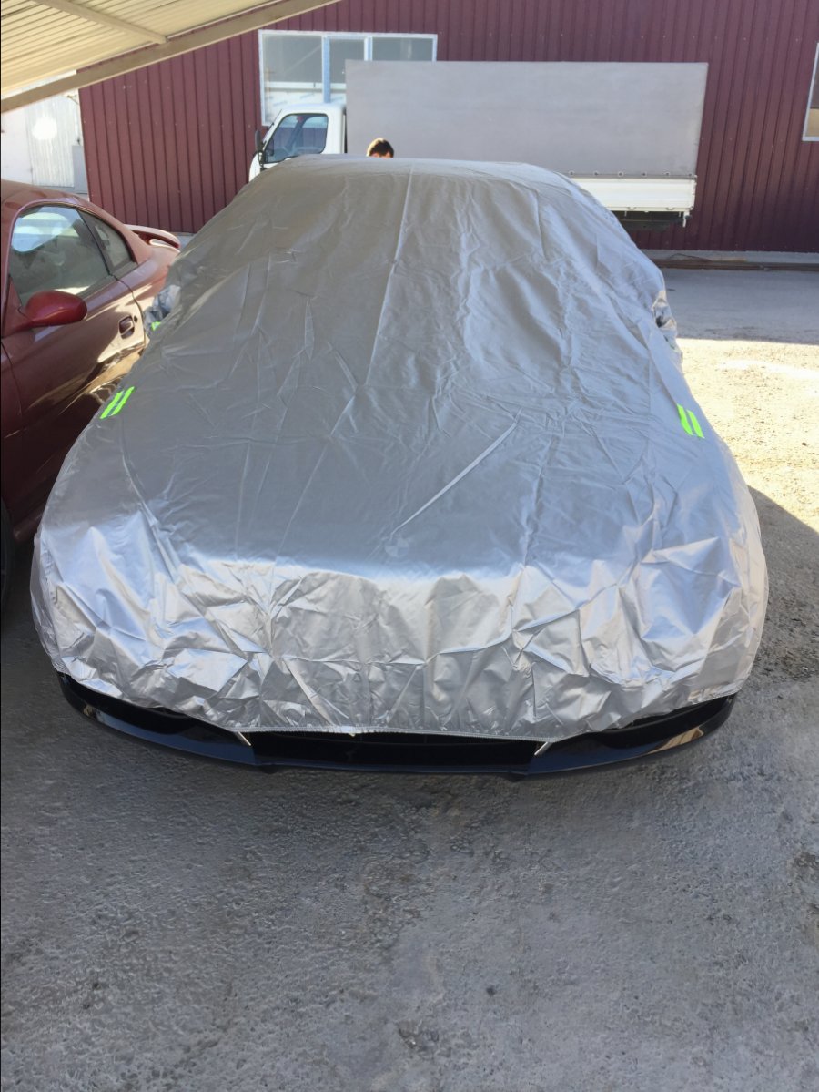

Неприятная новость!
Месяц назад купил чехол на машину,продавец утверждал что самый лучший.
Без задних мыслей накрыл!
Сегодня решил завести машину для профилактики!
Открыв чехол увидел матовые пятная по всей машине(((
Посмотреть вложение 105658 Посмотреть вложение 105659
Получилось исправить??
4 258
9 257
Для шатунов толщина и высота другая,что позволяет прессовать хоть в тисках на холодную!
В моем случае толщина 1,5мм и высота 35мм,запресовка на холодную в тисках думаю риск просто замять одну из сторон!
Если даже и получется,врятли хватит сил у 1,5 мм стенки плотно держать структуру и силу метала,наружнее тело просто сдавит втулку!
На горячую загоняем не стерая наружней стенки втулки, и при остывание хорошо обжим идет по всей окружности!
Опять же к каждому нужно правильно подбирать свой способ запресовки или иного действия!+ токар с мозгами и глазами)
Реакции: Славик
Пока нет времени заниматся этим,машина стоит на работе под навесом!
Нужно закрытое помещение найти для мустанга и бмв,тогда можно заниматся полеровкой двух машин!
Езжу редко на них.

3 292
2 061
Рустам,уверен ты не держал в руках шатунных втулок.
И где я говорил о тисках?
