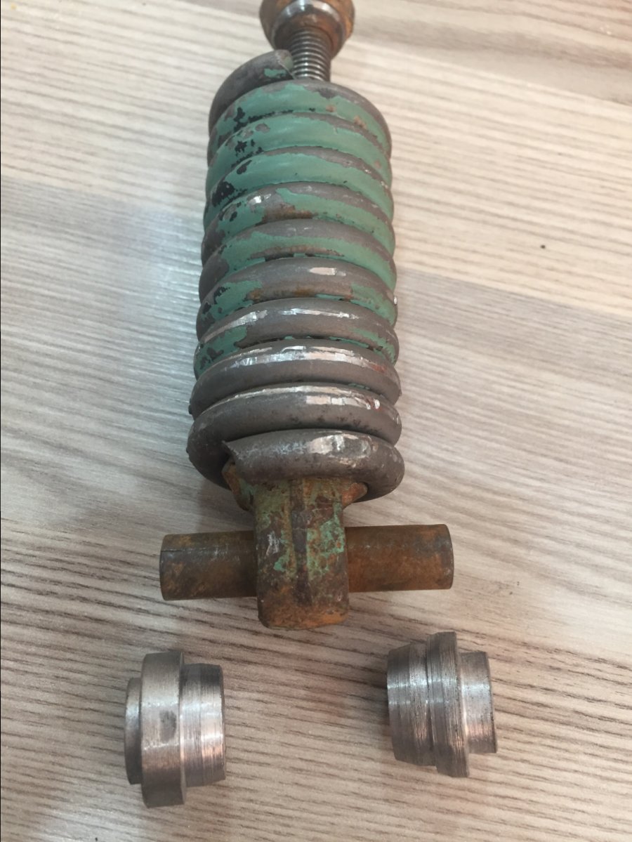

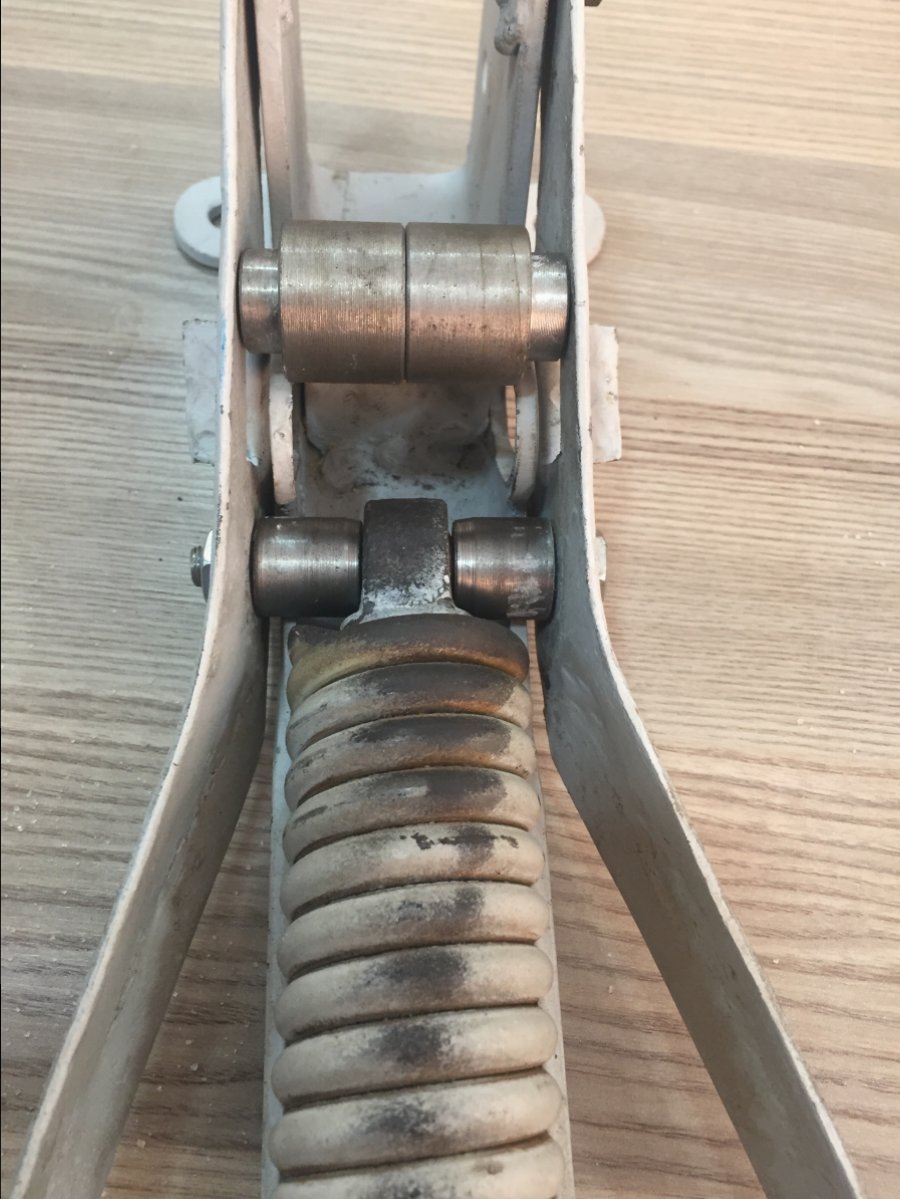

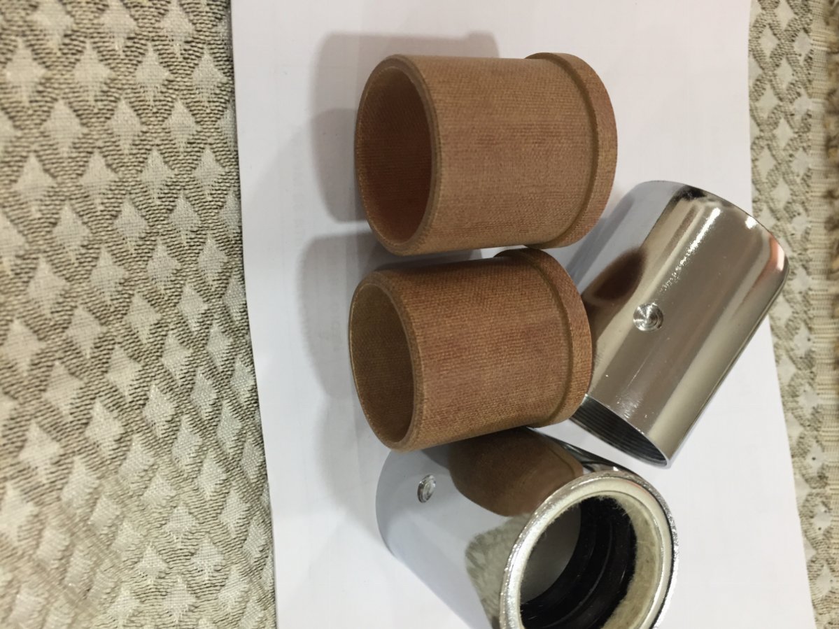

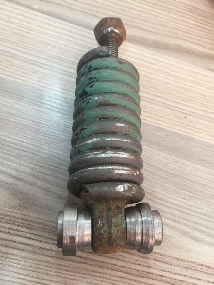

Выбрал не много времени,занимаюсь сиденьями,т.е дороботкрй.
Родные механизмы собраны не совсем практично,и сильно изнашиваются в местах треНия!
Выточил мой токарь фтулки,осталось собрать всю конструкцию.
На фото видно родные трубки,и новые фтулки для лучшей работы механизма.
Зад сиденье

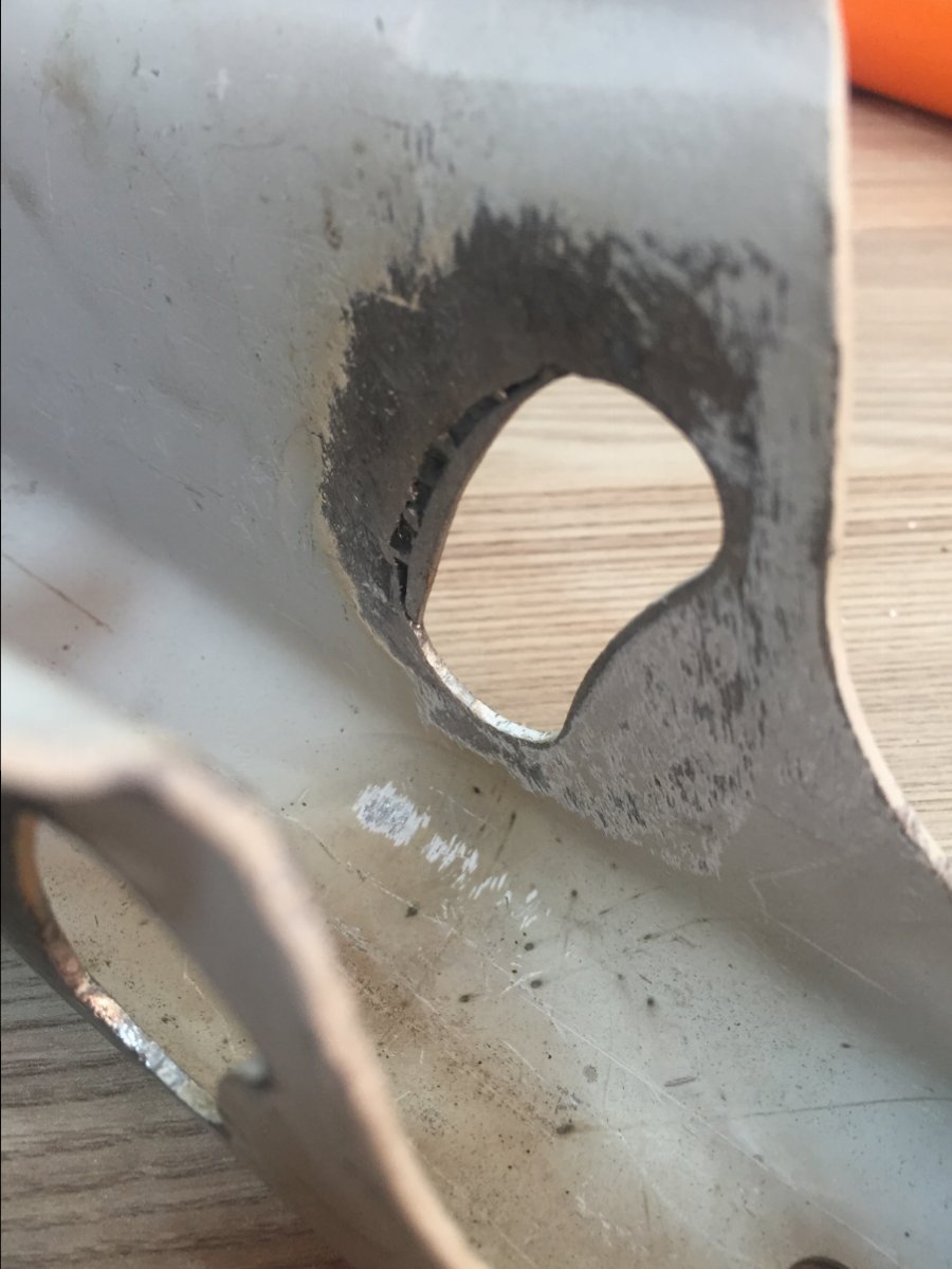

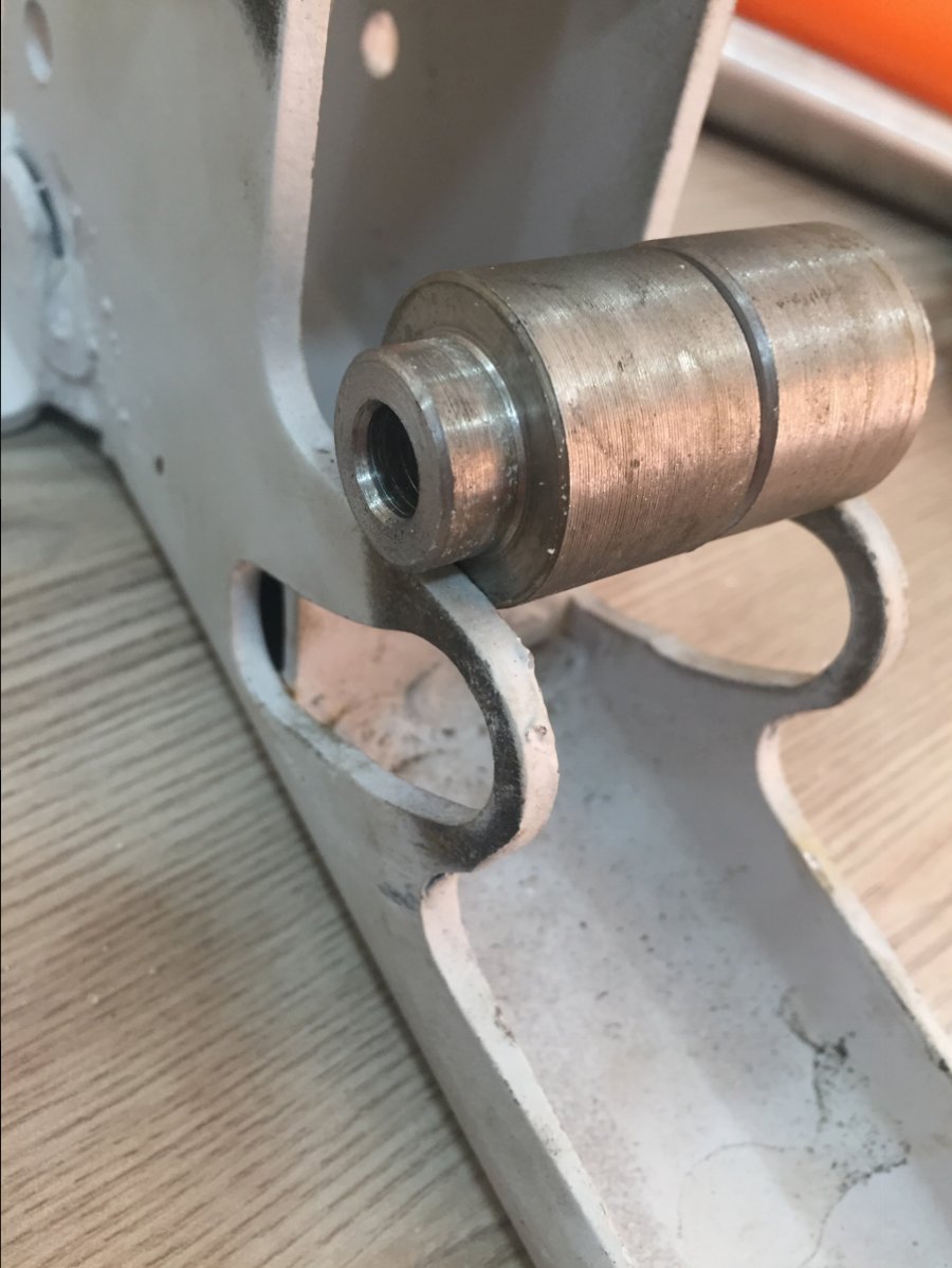

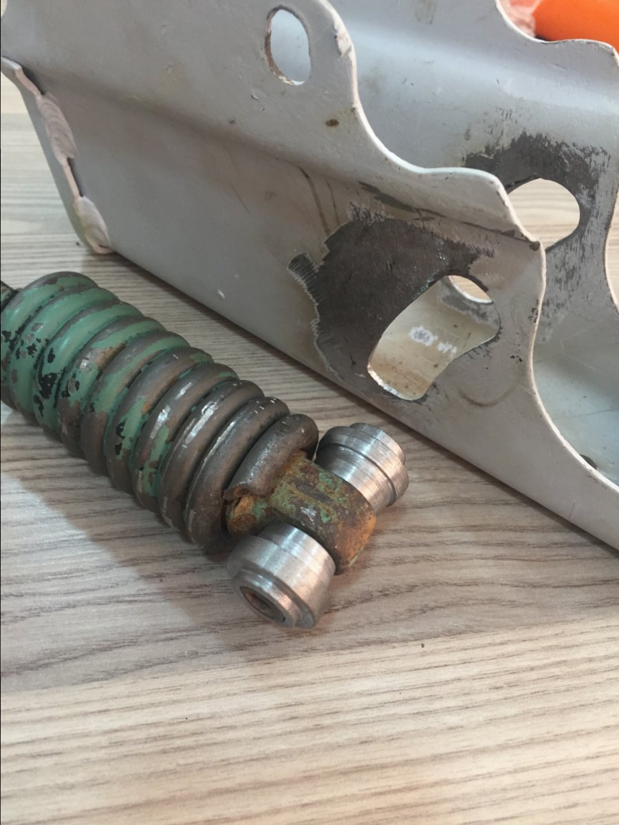

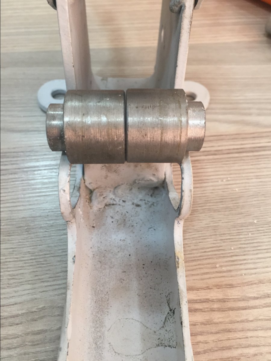

На фото видно боковая стенка была съедена трением фтулки,пришлось в варить вставку из метала,и доработать круглым напильником.
Думаю на мой век хватит)
Перед сиденье

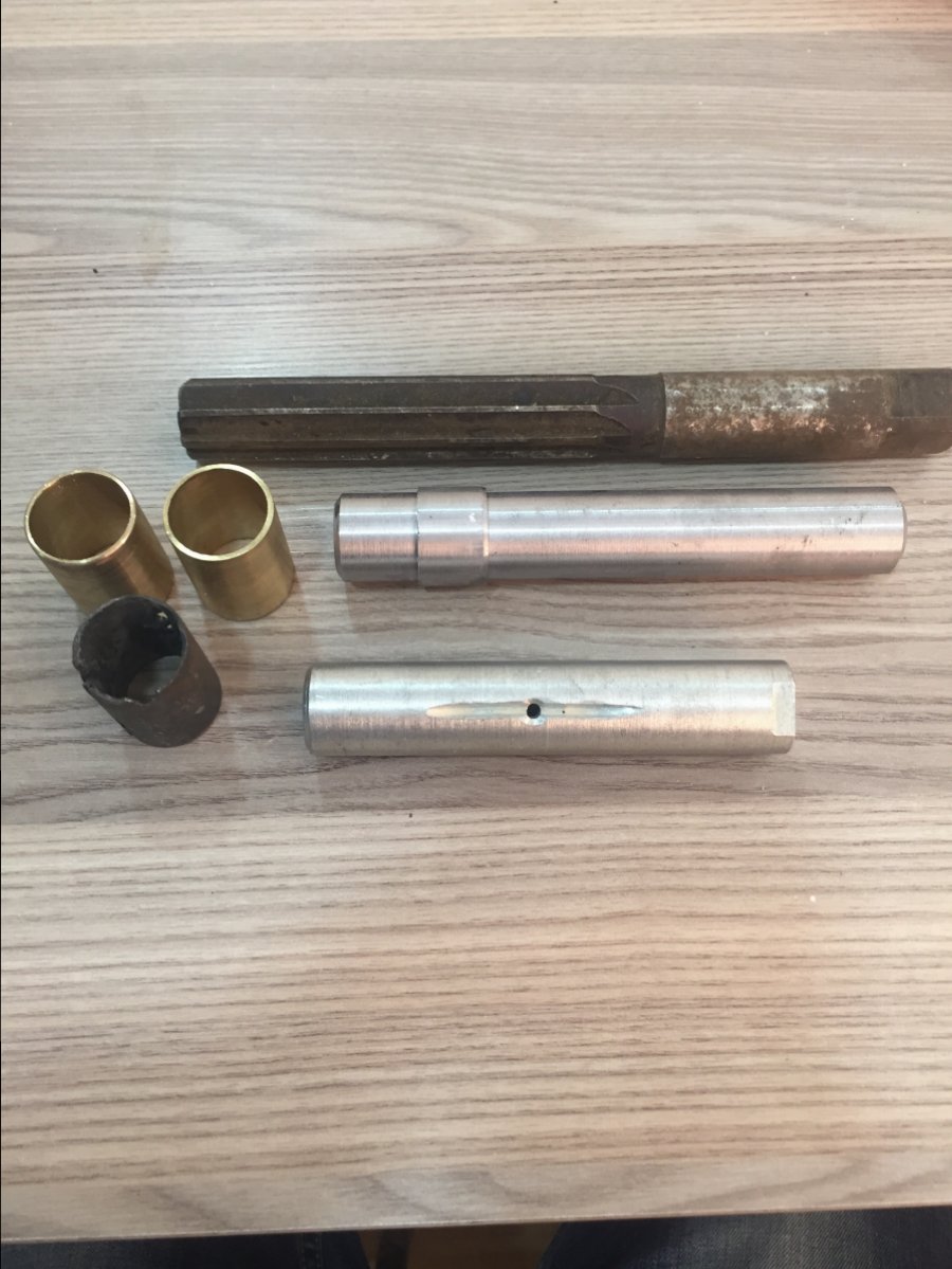

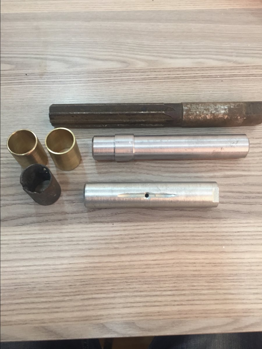

Фтулки задней оси готовы,осталось запрессовать на место.
Райбер думаю не пригодится,на всякий случай приготовил.
Реакции: Славик и TUNER
3 290
2 058
4 258
9 257

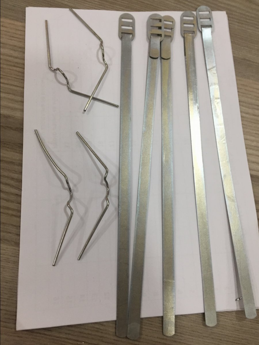

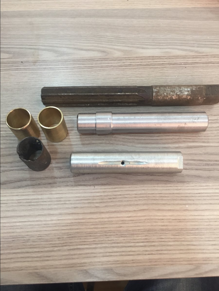

Это оси на фото?
Первое райбер.
Второе направляющий для запресовки фтулок,дабы стенки тонкие,молоток здесь не поможет.решил заказать такой направляющий для удобной запресовки.
Третье ось вилки.1шт
С лева на фото две новые фтулки,и одна старая.
Реакции: Славик
4 258
9 257
Смущает чистота поверхности оси.
Или это фото искажает ?
Чистота не завод конечно)
Но думаю будет нормально,на мой век хватит.

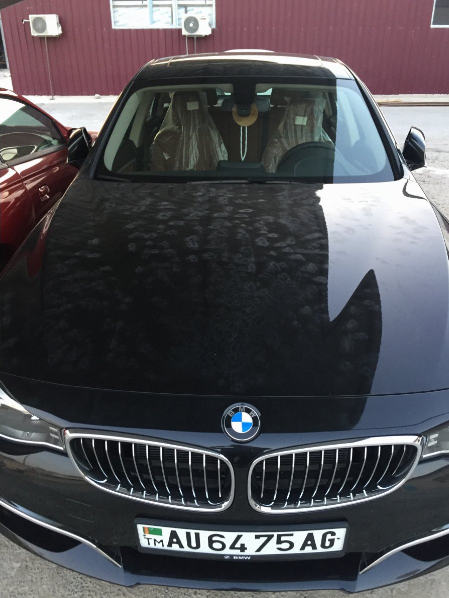

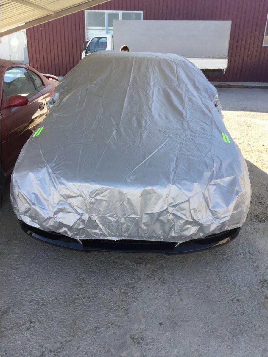

Неприятная новость!
Месяц назад купил чехол на машину,продавец утверждал что самый лучший.
Без задних мыслей накрыл!
Сегодня решил завести машину для профилактики!
Открыв чехол увидел матовые пятная по всей машине(((
16 331
10 795
это от влаги.
4 258
9 257
Нет,у нас сухой климат!
внутренняя часть чехла без смягчителя.
Песок попал через нижние щели,ветер привёл в небольшое движение чехол+черный цвет.
Вот и получилась бяка

Однако, досадно... Каковы прогнозы, полировка устранит недоразумение?
