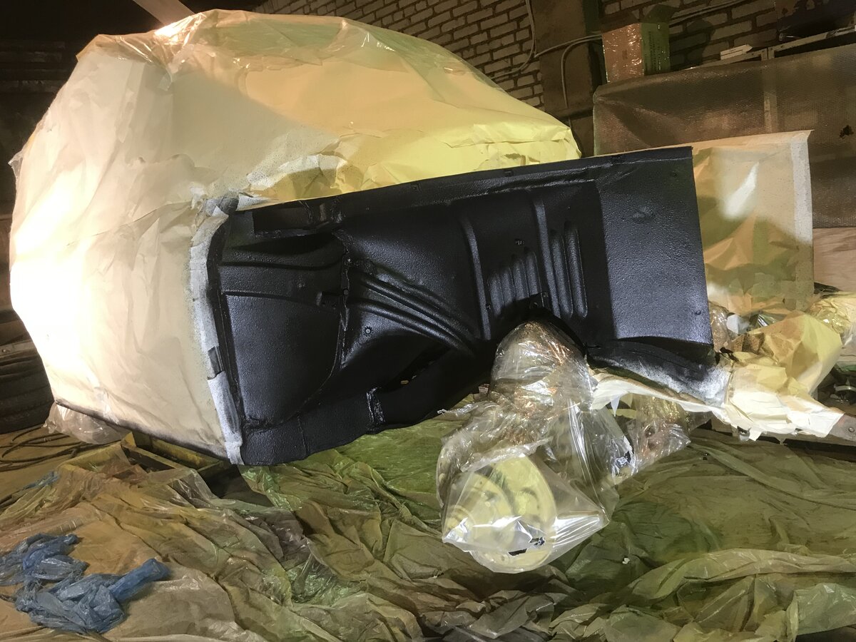

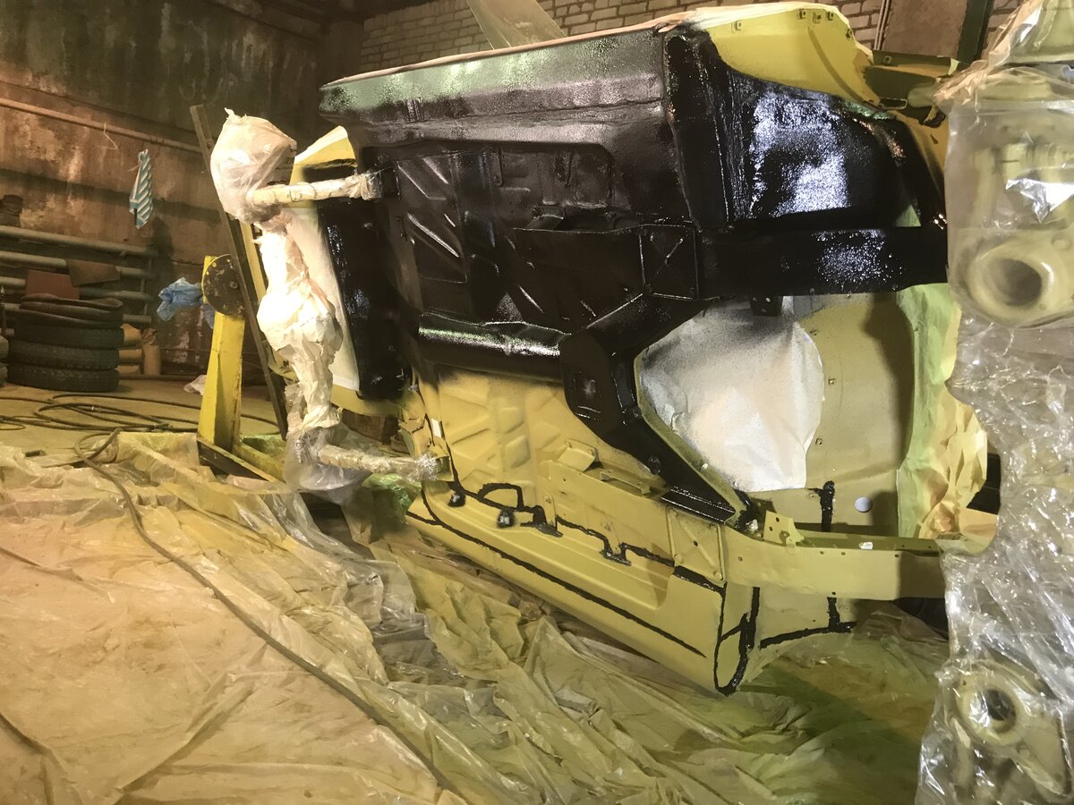

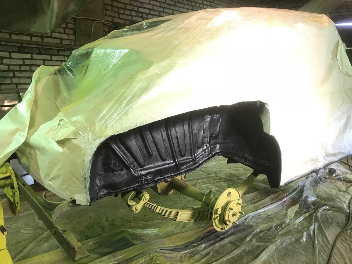

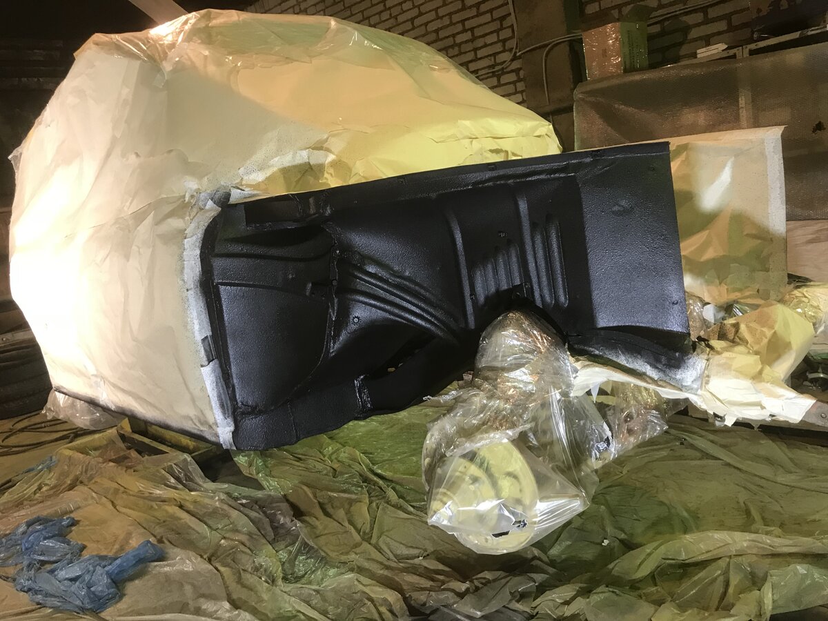

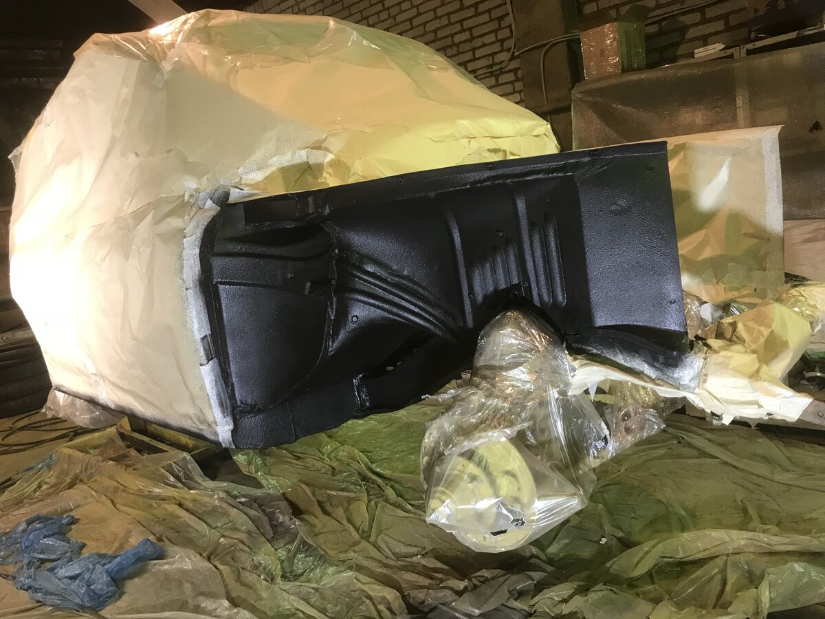

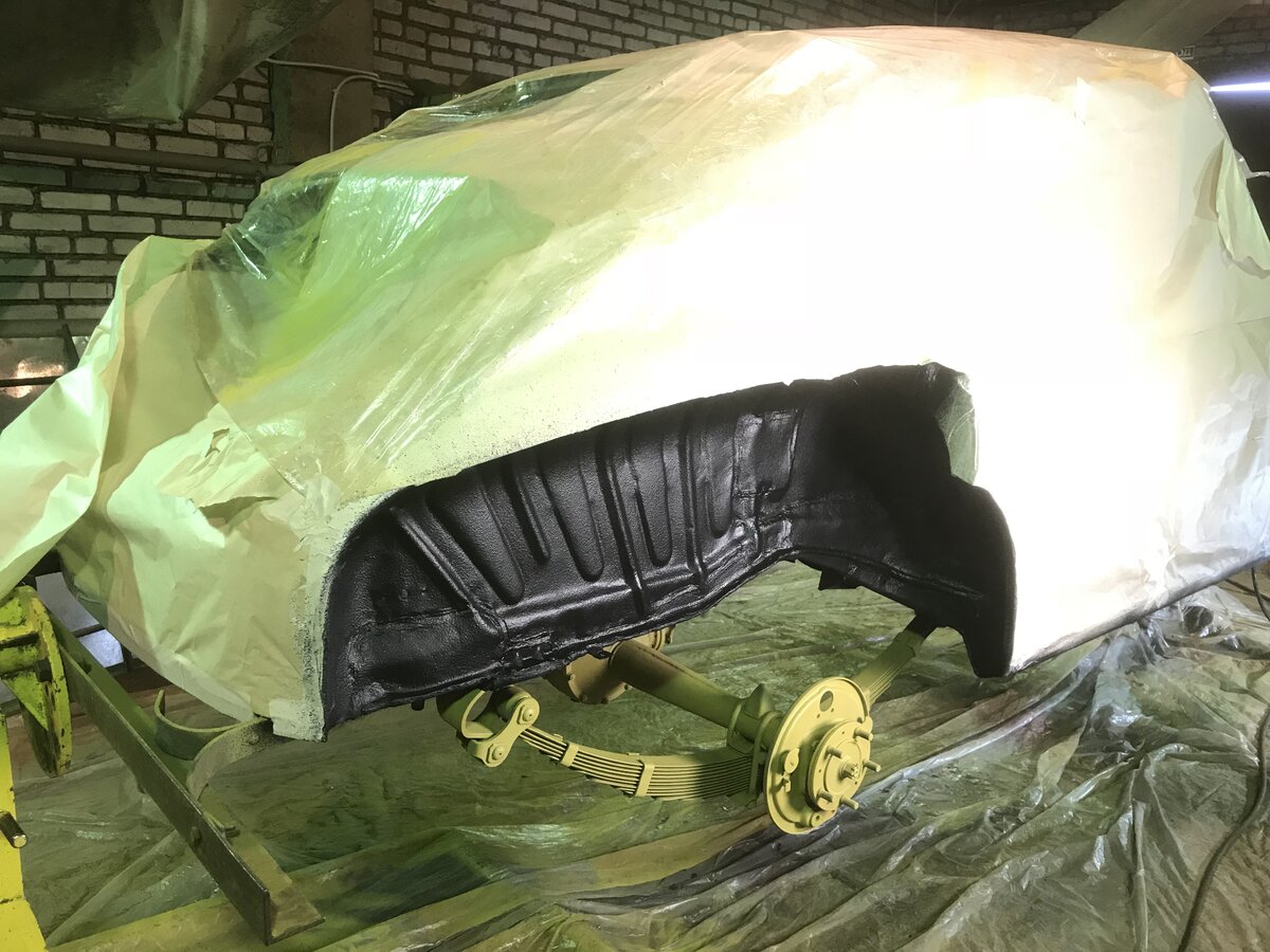

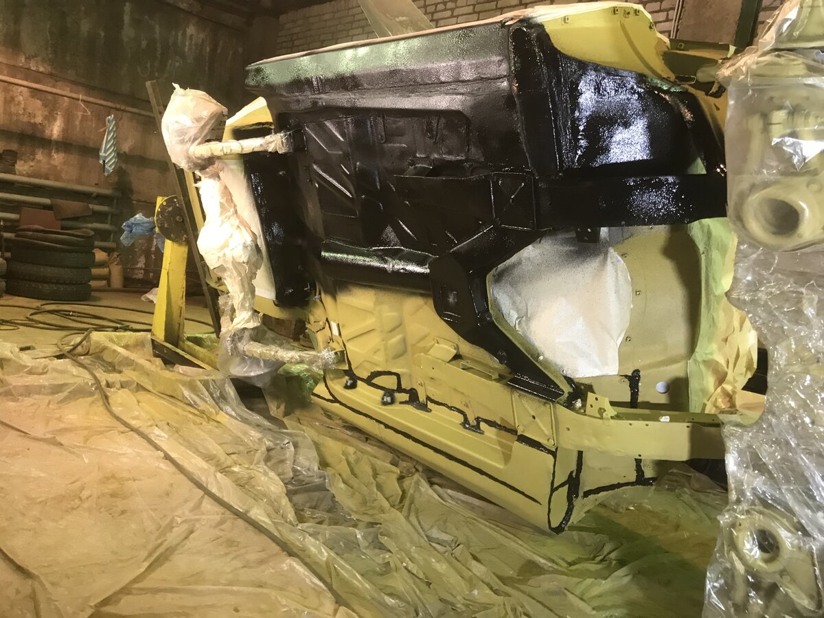

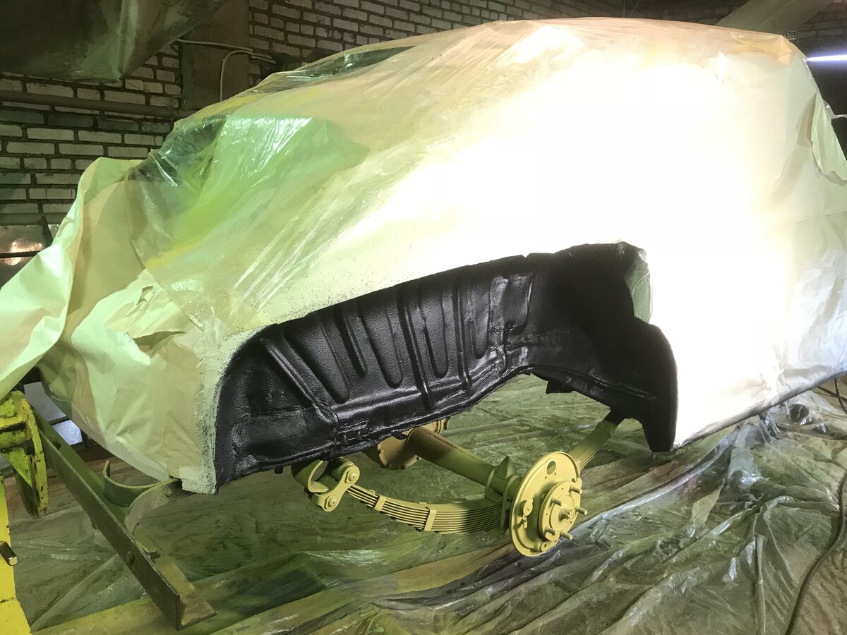

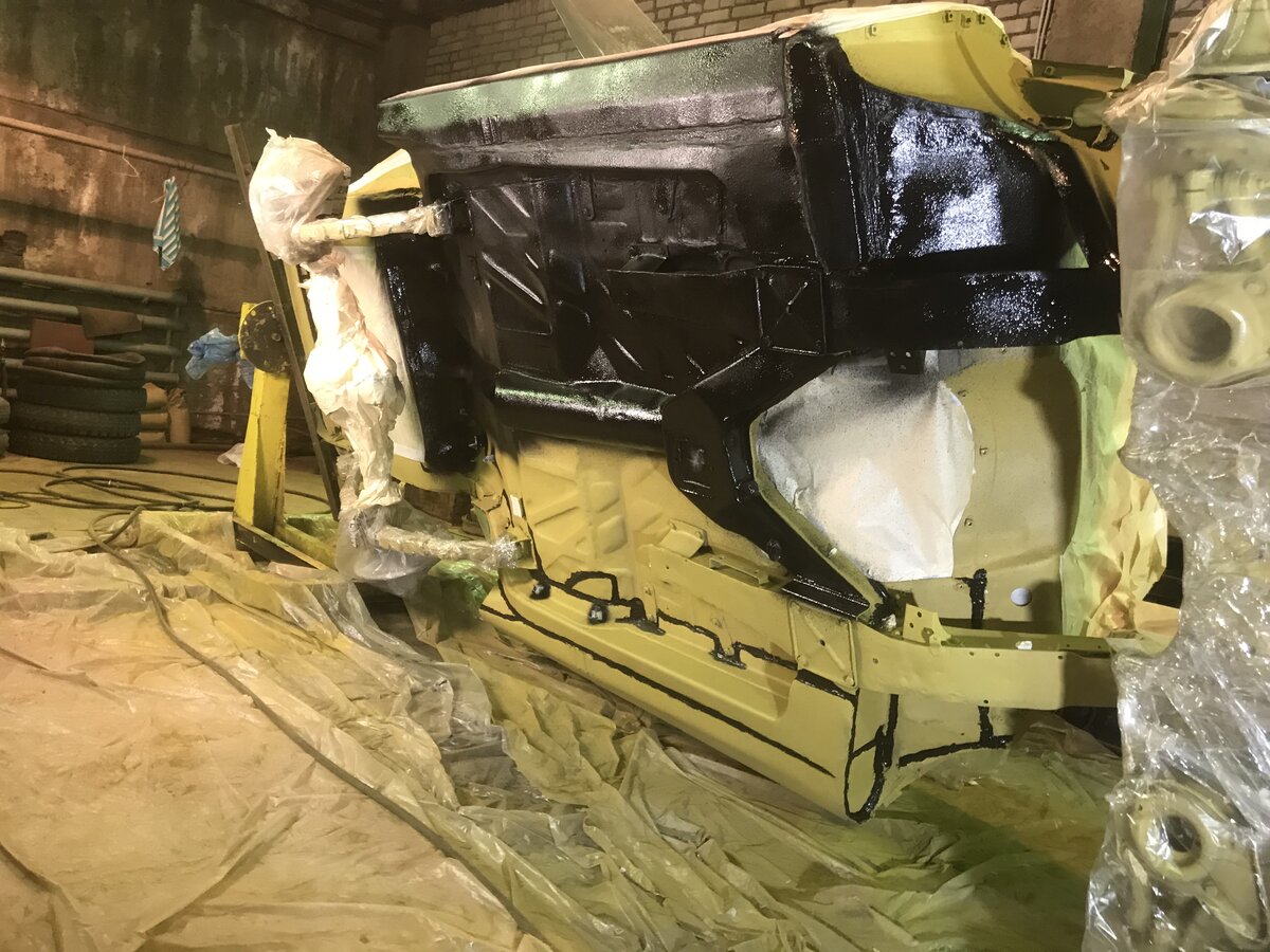

Поработал сегодня 10 часиков: пескоструй сигналов, их грунтовка, подготовка и покраска бензобака, подкрылков Раптором.
Отлично получилось раптором покрыть, идея хорошая, для этих вещей , тоже бензобак с пыльниками им покрашу!

Вы же только имейте ввиду, его потом только шлифмашинкой срезать... и по ржавчине нельзя.... только на свежий металл
Поэтому и залил им после пескоструя и грунтовки -подкрылки, бензобак, арки и всё днище машины... а сверху 3М напыляемую шумоизоляцию-антигравий;)

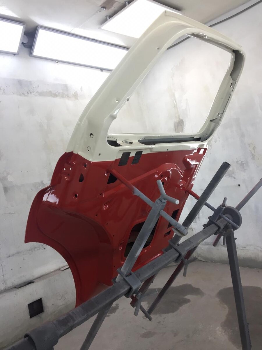

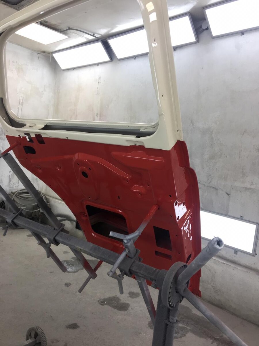

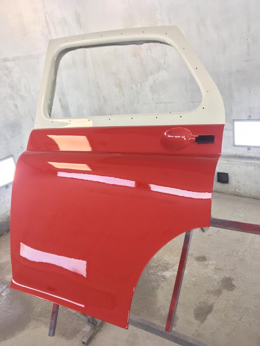

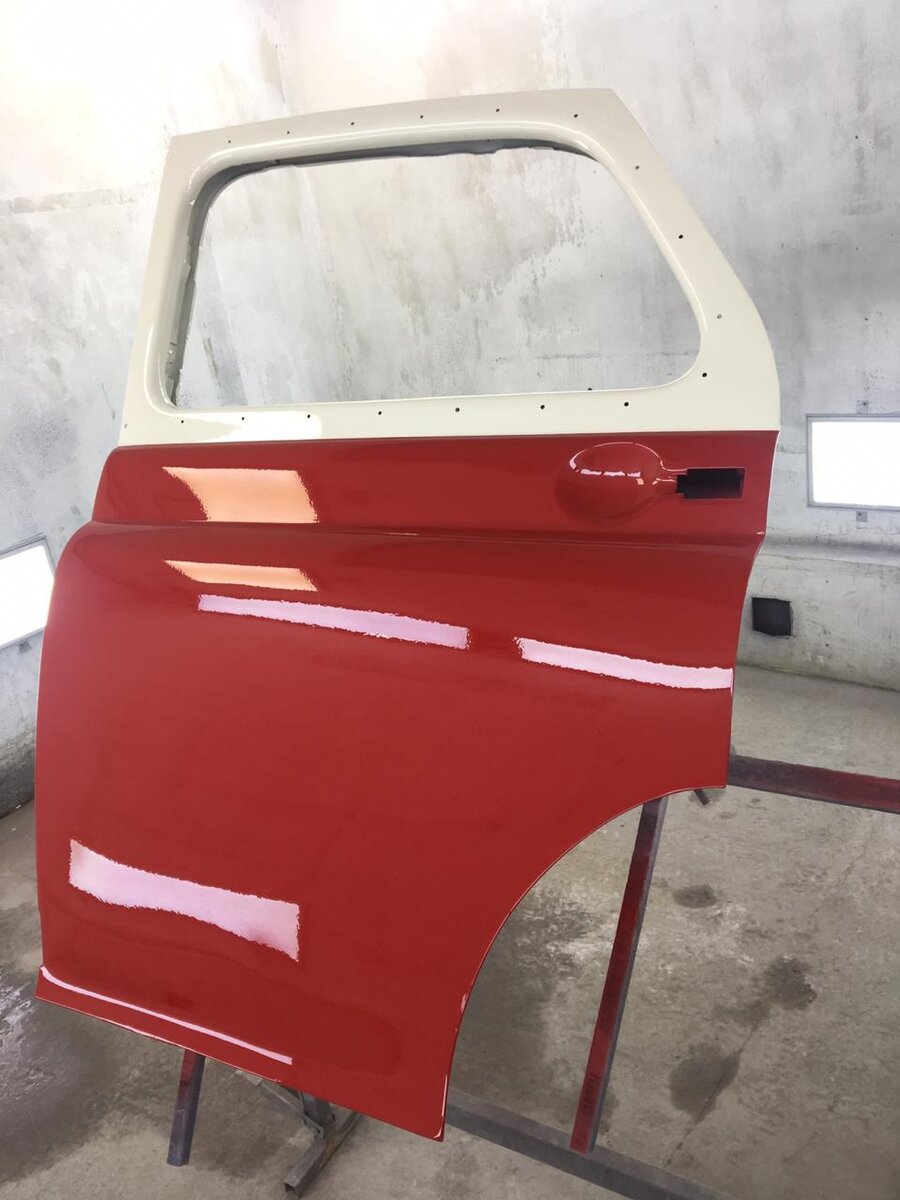

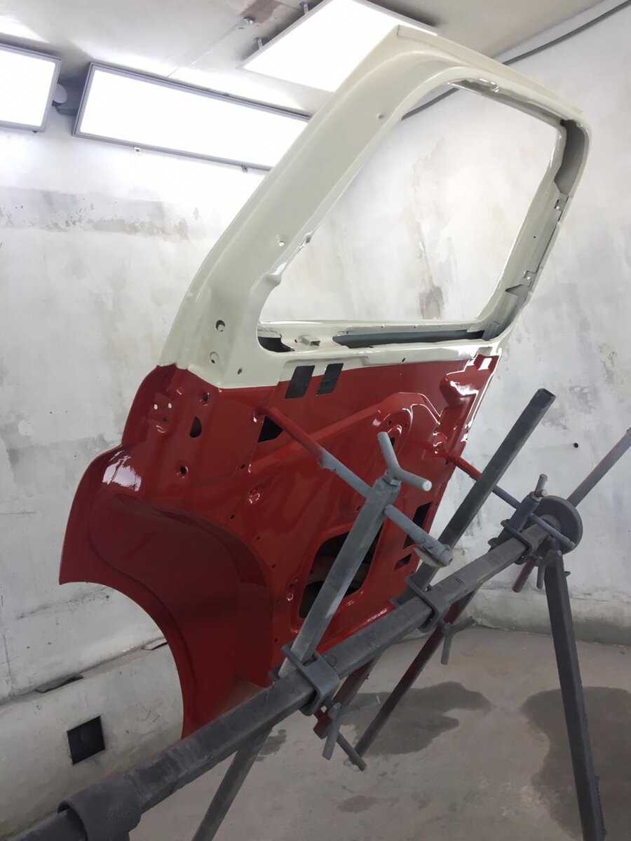

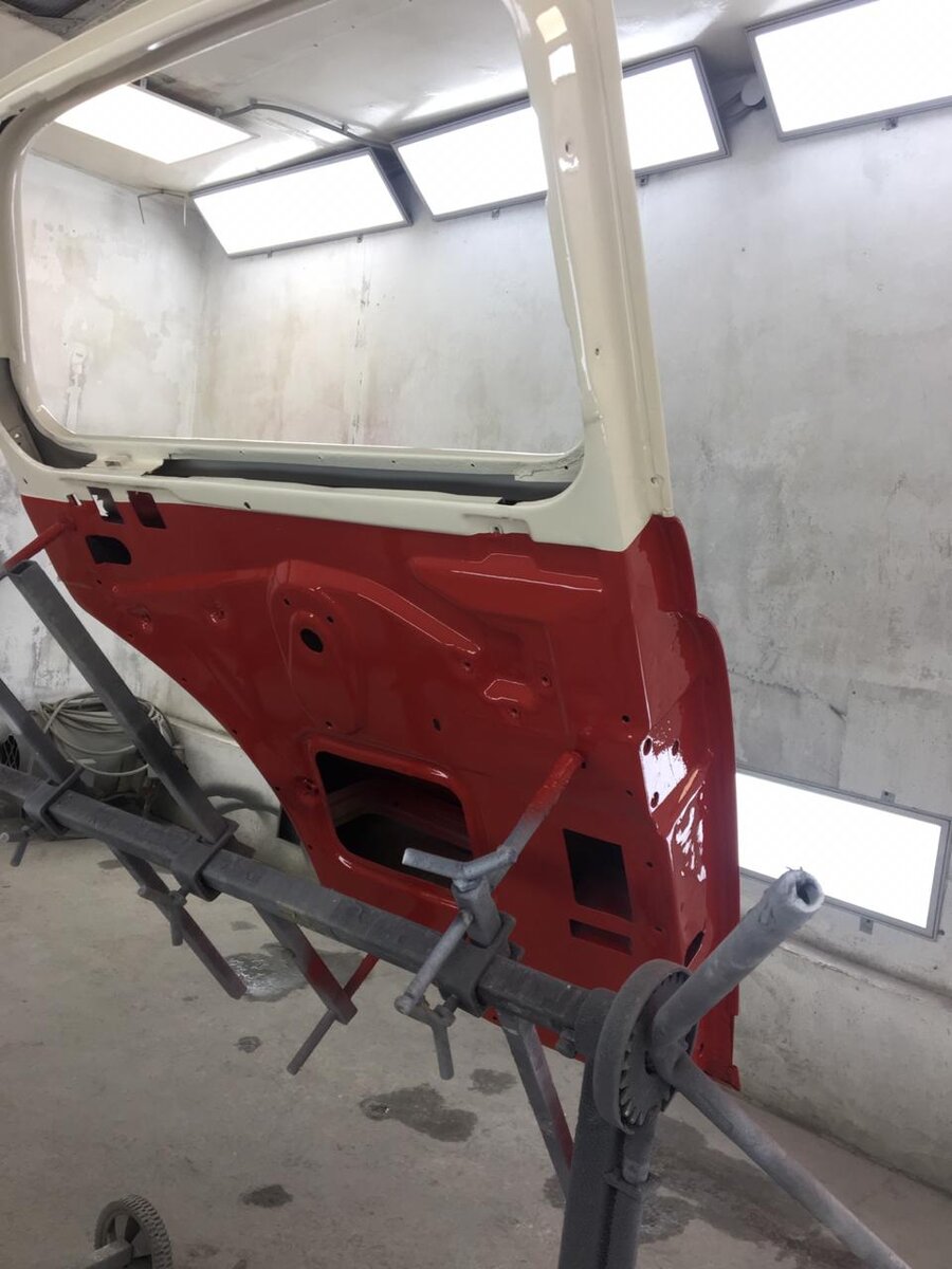

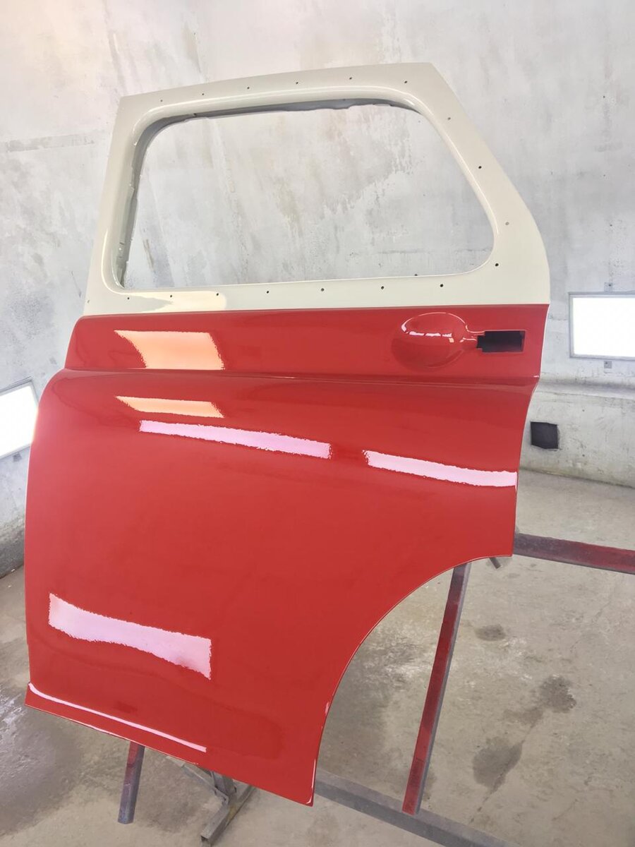

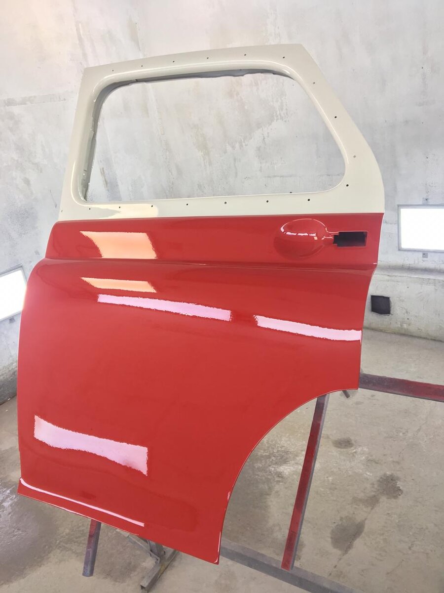

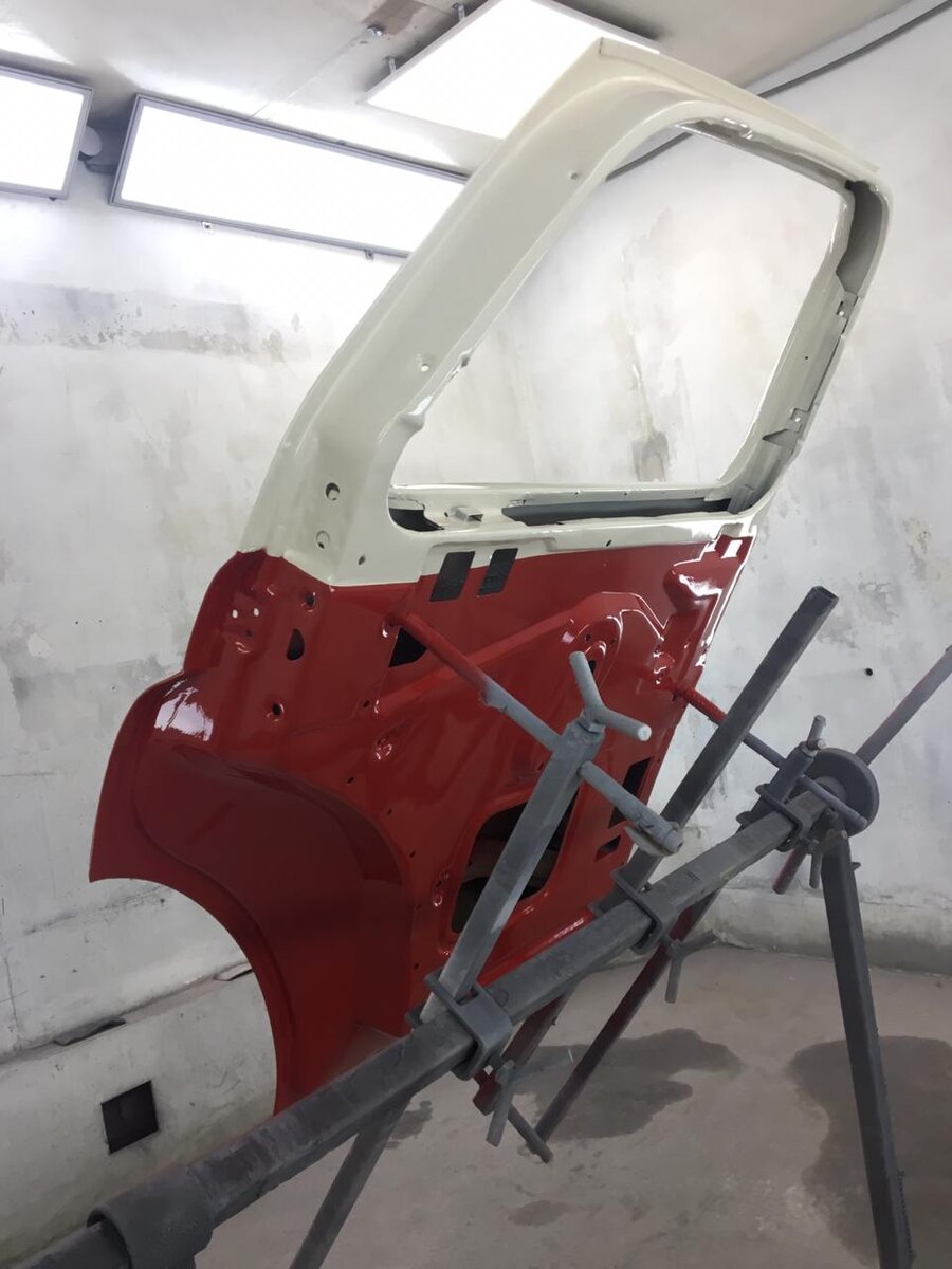

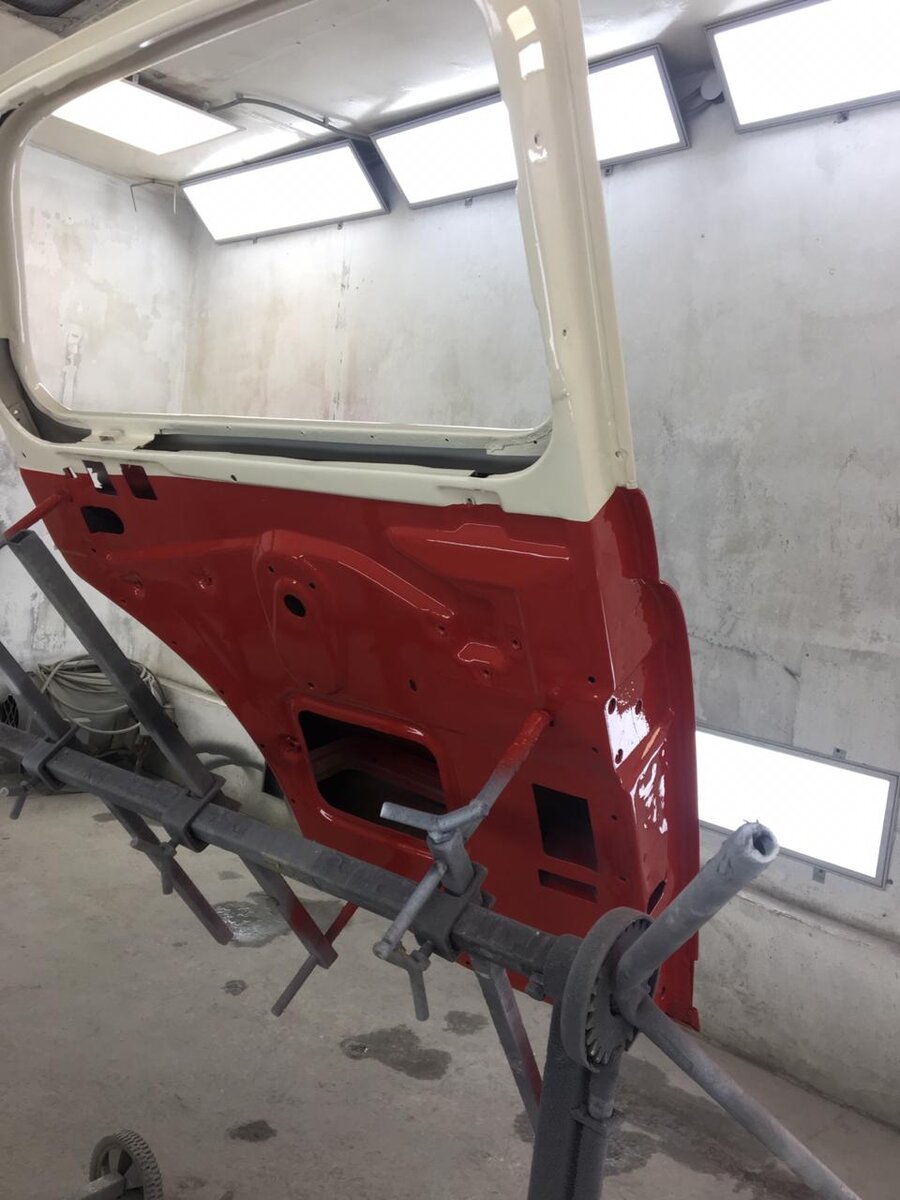

Имей в виду - в оригинале дверь пополам с внутрянкой в два цвета не красили, только наружная шуба, выступающая видимая задней часть арки, порог внешняя часть и так далее

разрешите вопрос - сверху лаком будет заливаться( а то как- то не гладко, шагрень. или мне так кажется)?

Акрил можно полирнуть, тут видимо в первую очередь был вопрос в сочетании цветов

Бежевый красиво смотрится
