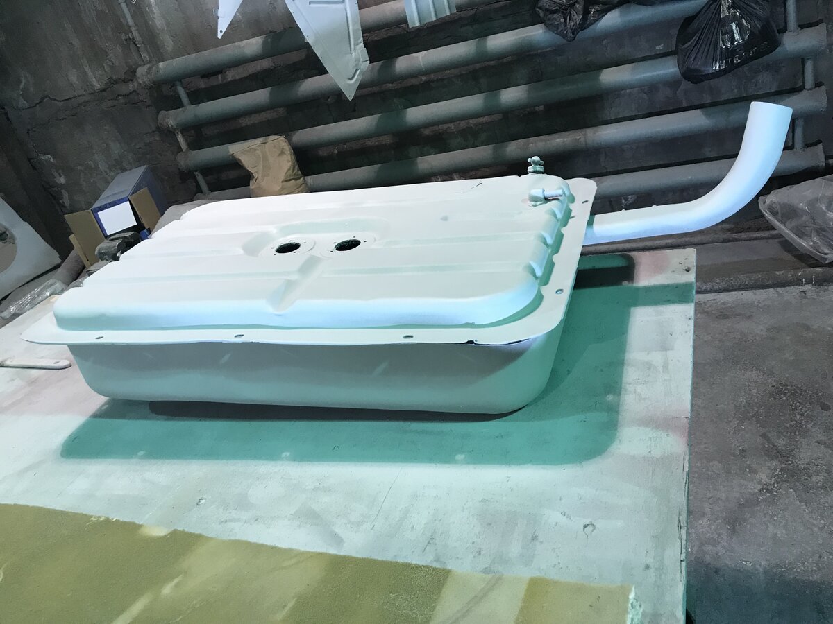

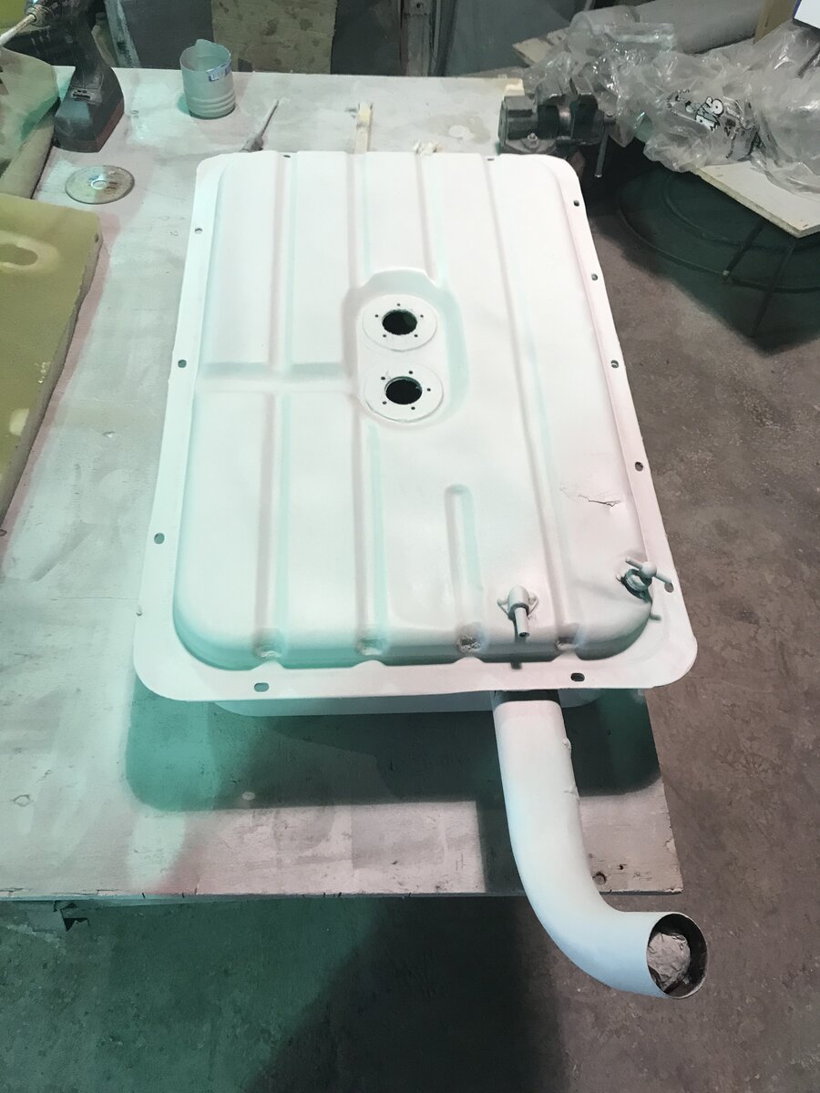

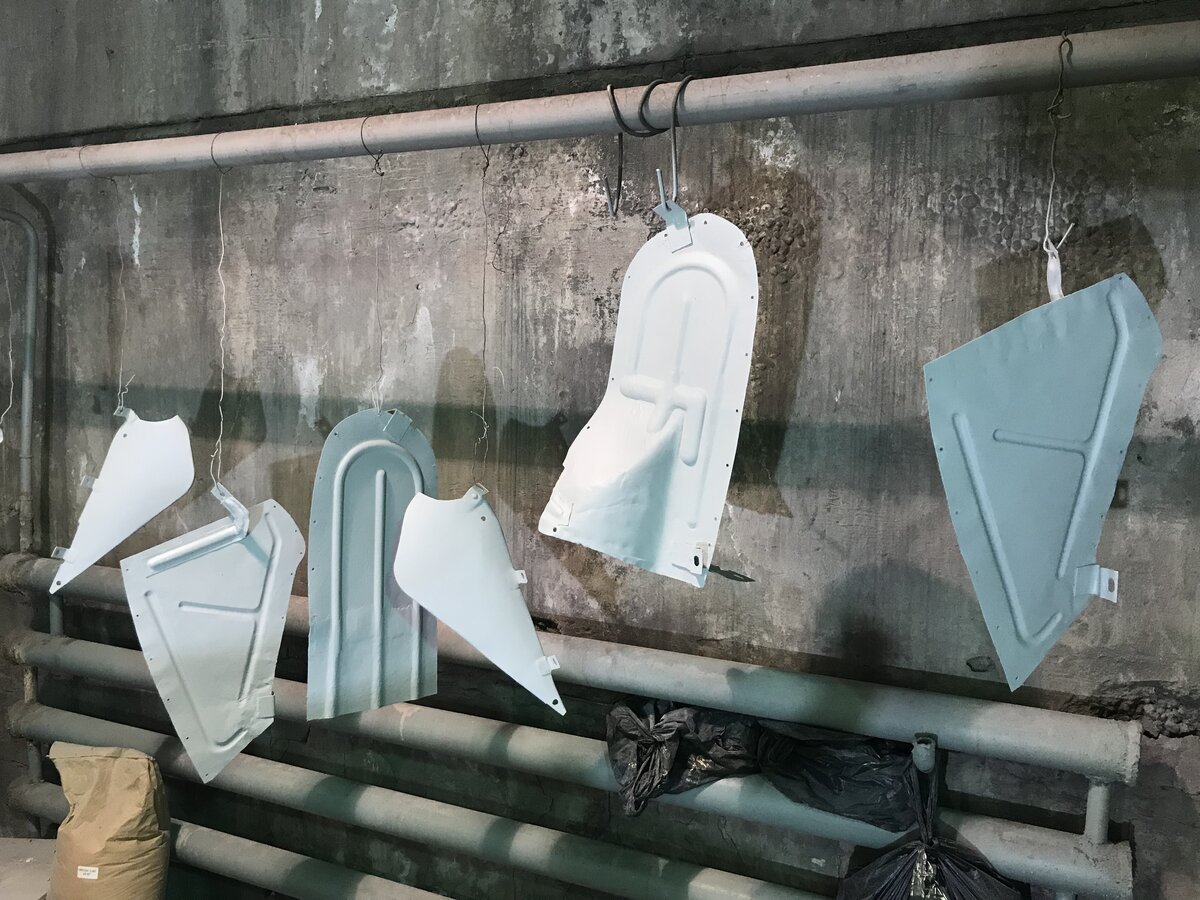

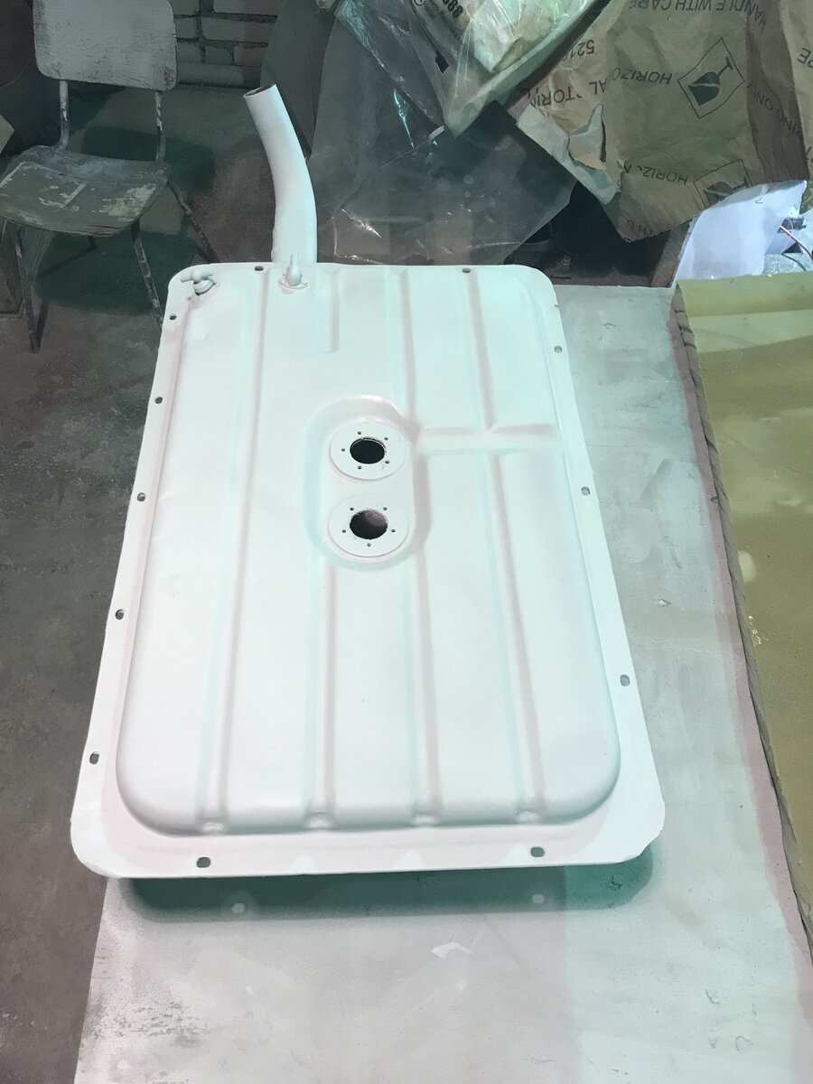

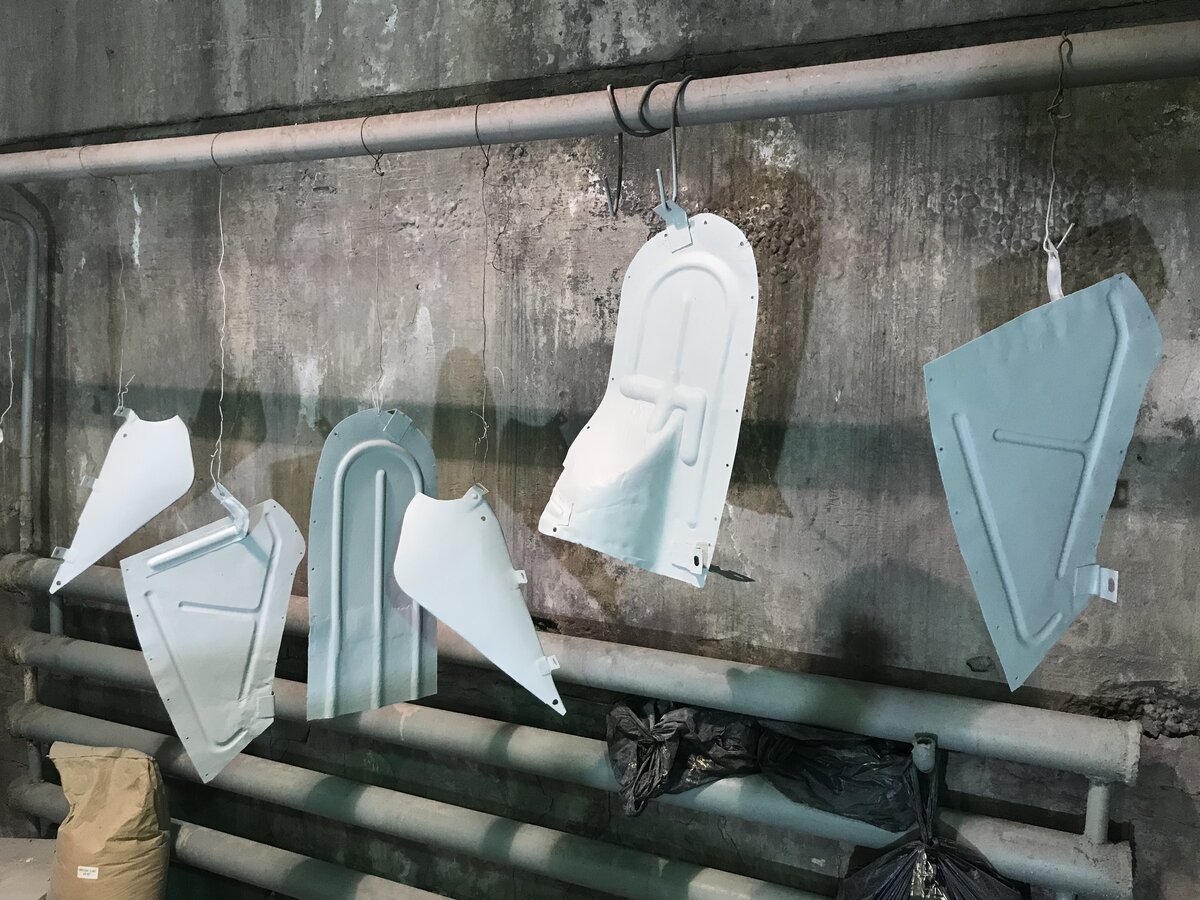

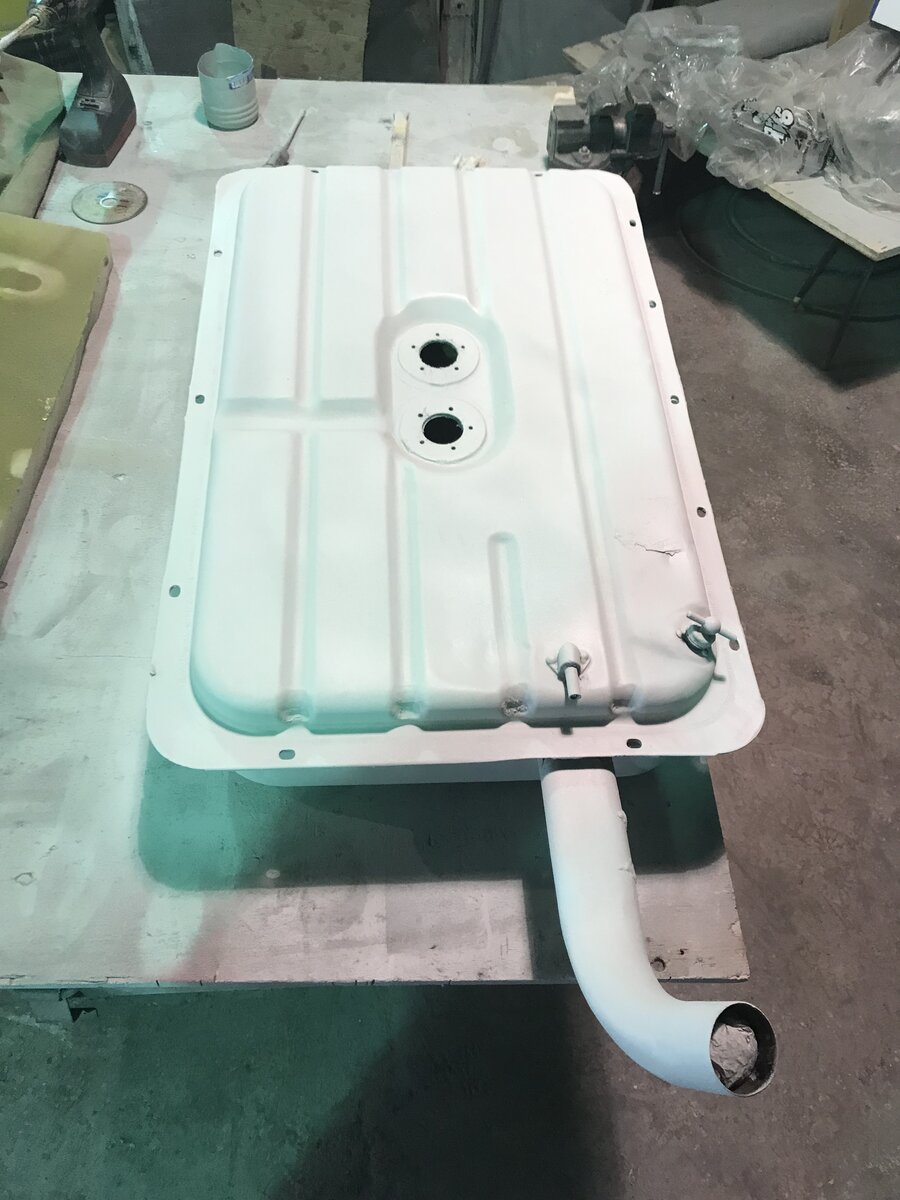

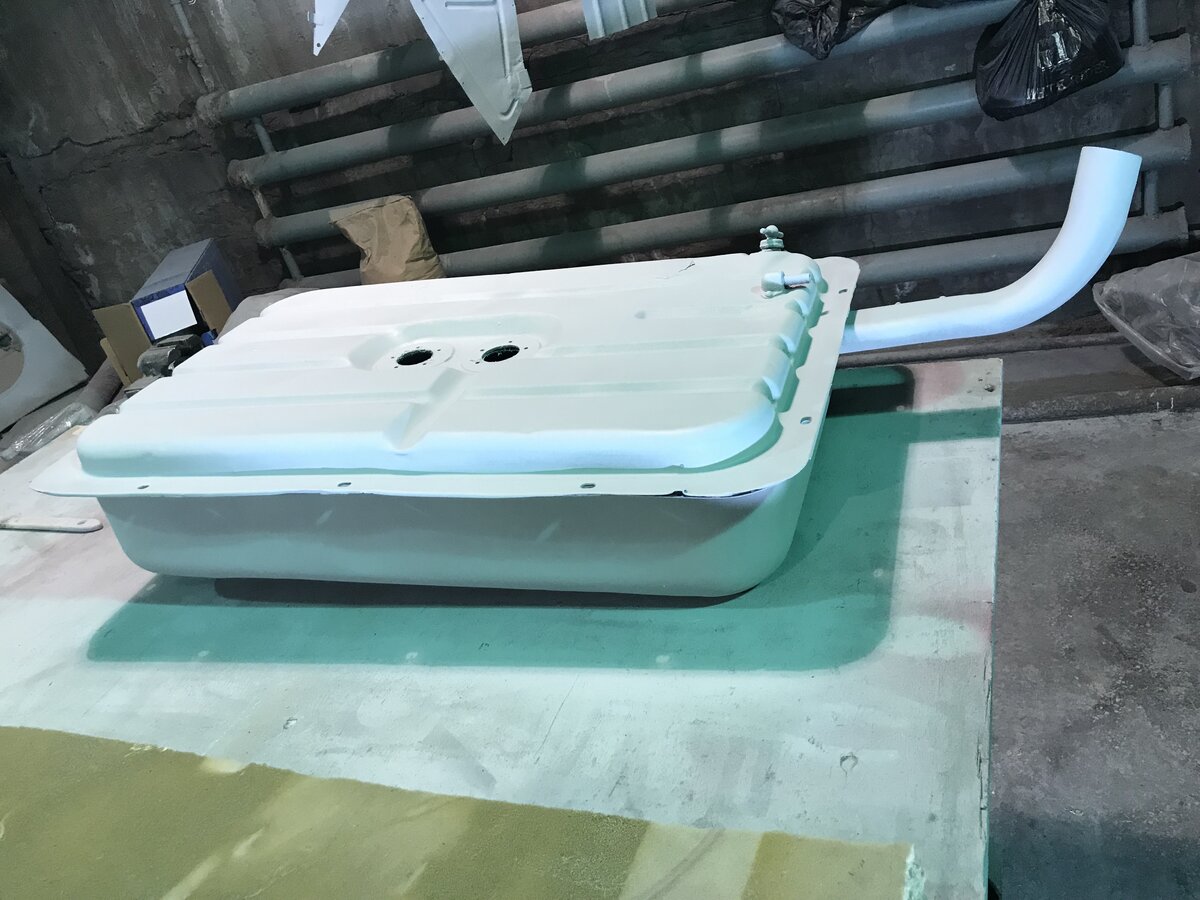

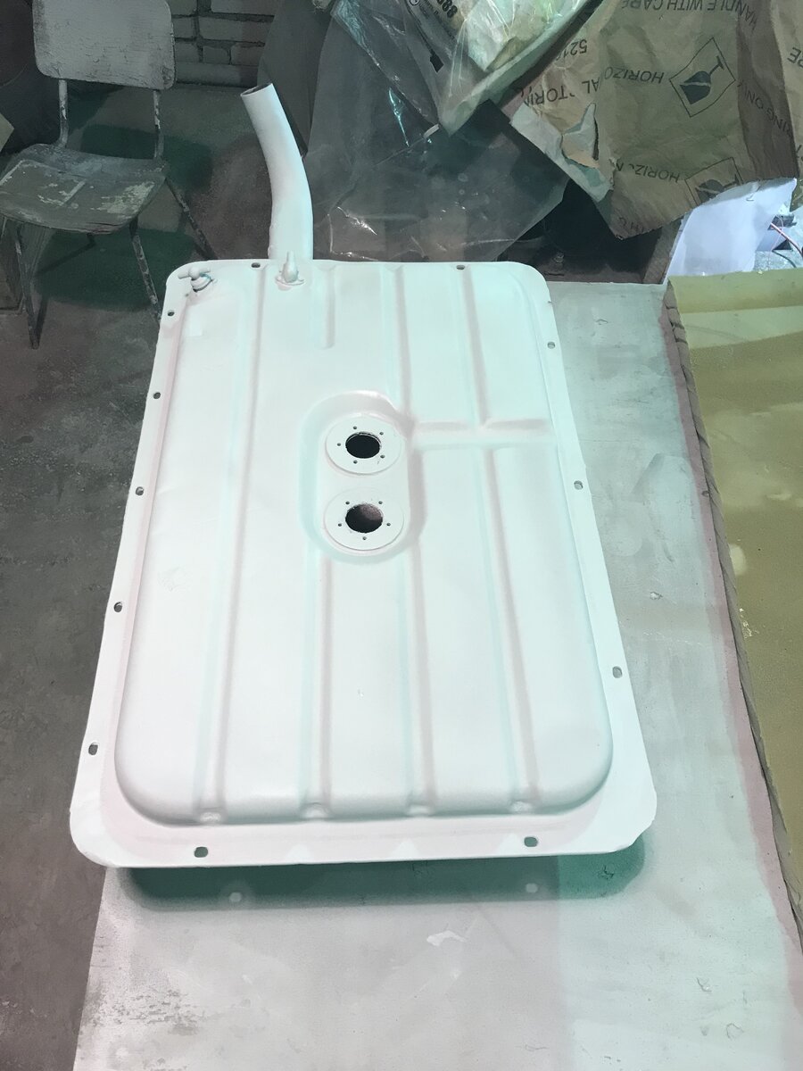

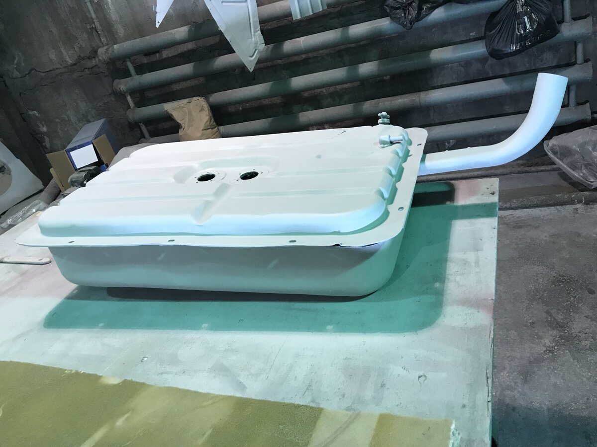

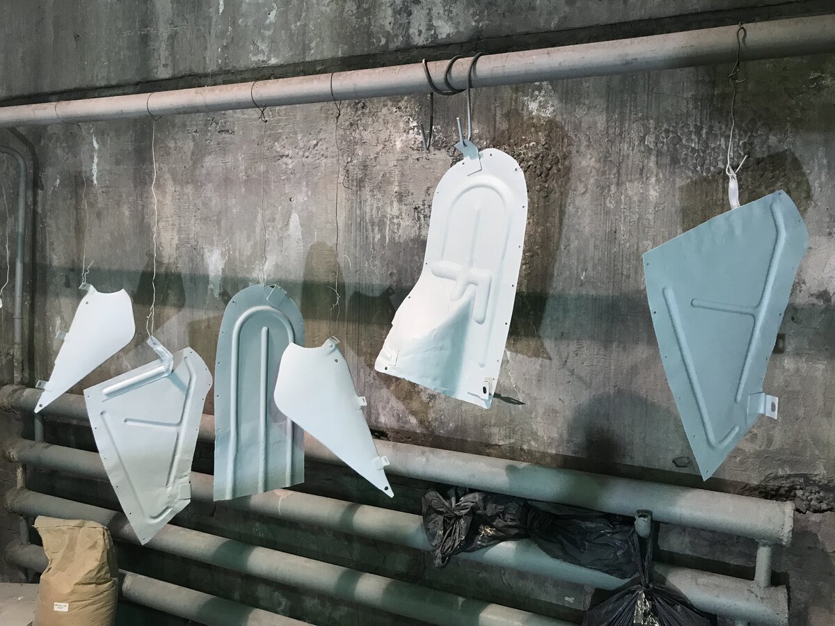

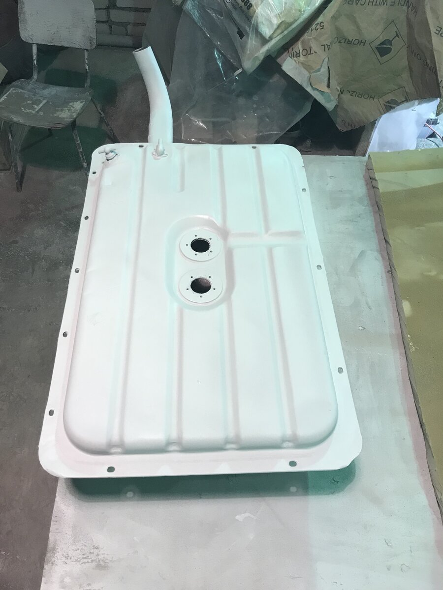

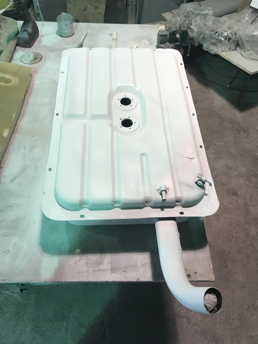

Сегодня покрыл грунтовкой бензобак, подкрылки и пыльники двигателя:
Держитесь фуры, кышшшш!!!

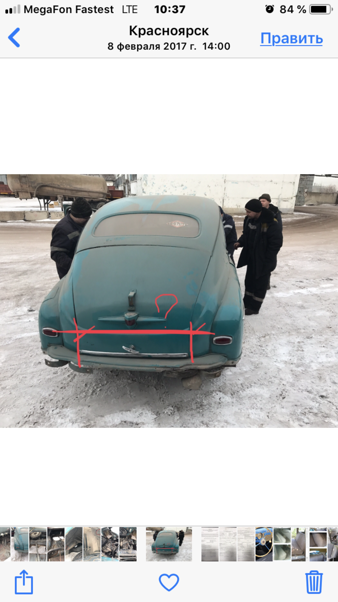

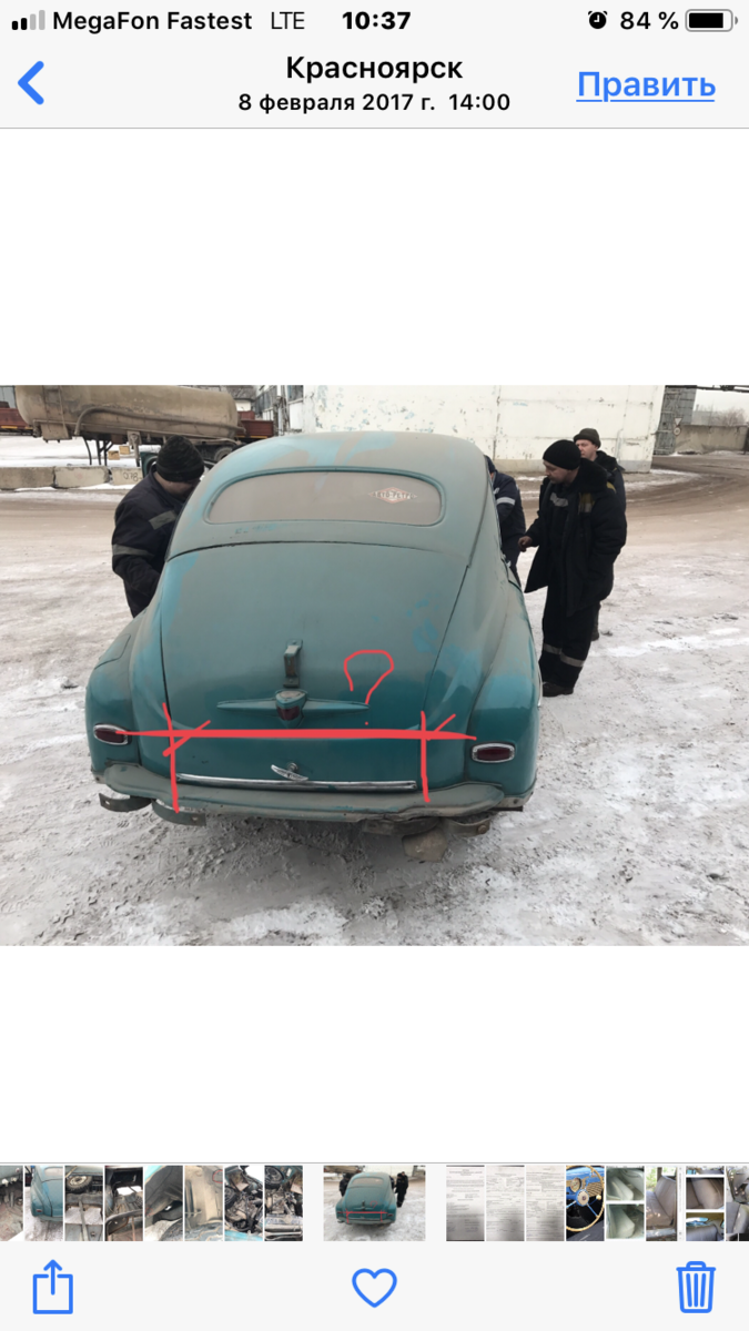

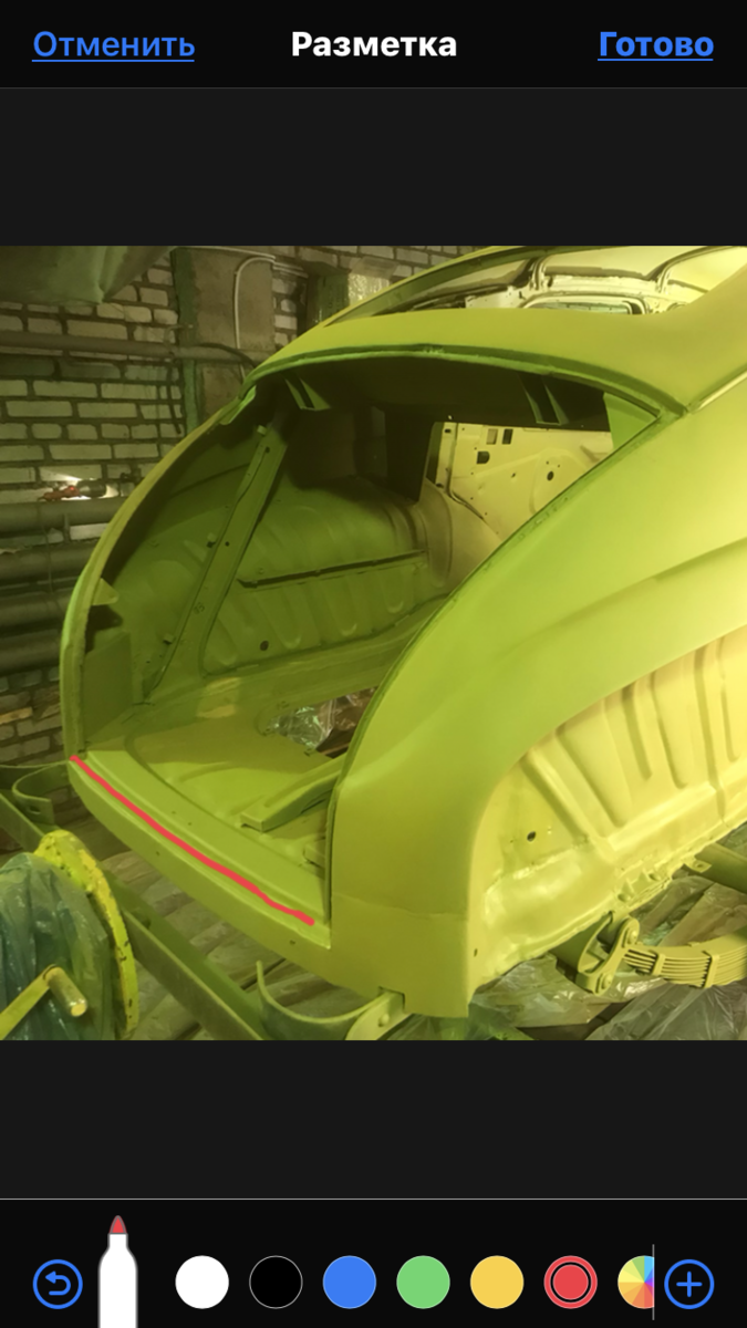

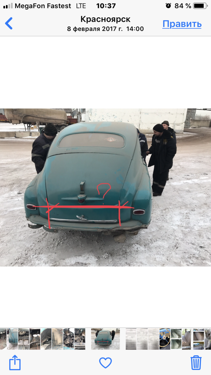

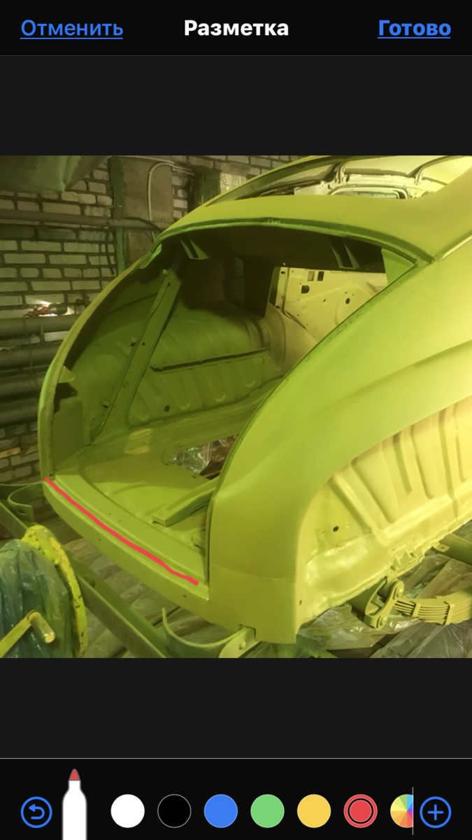

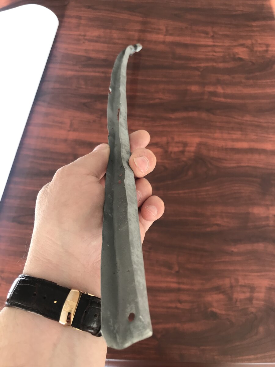

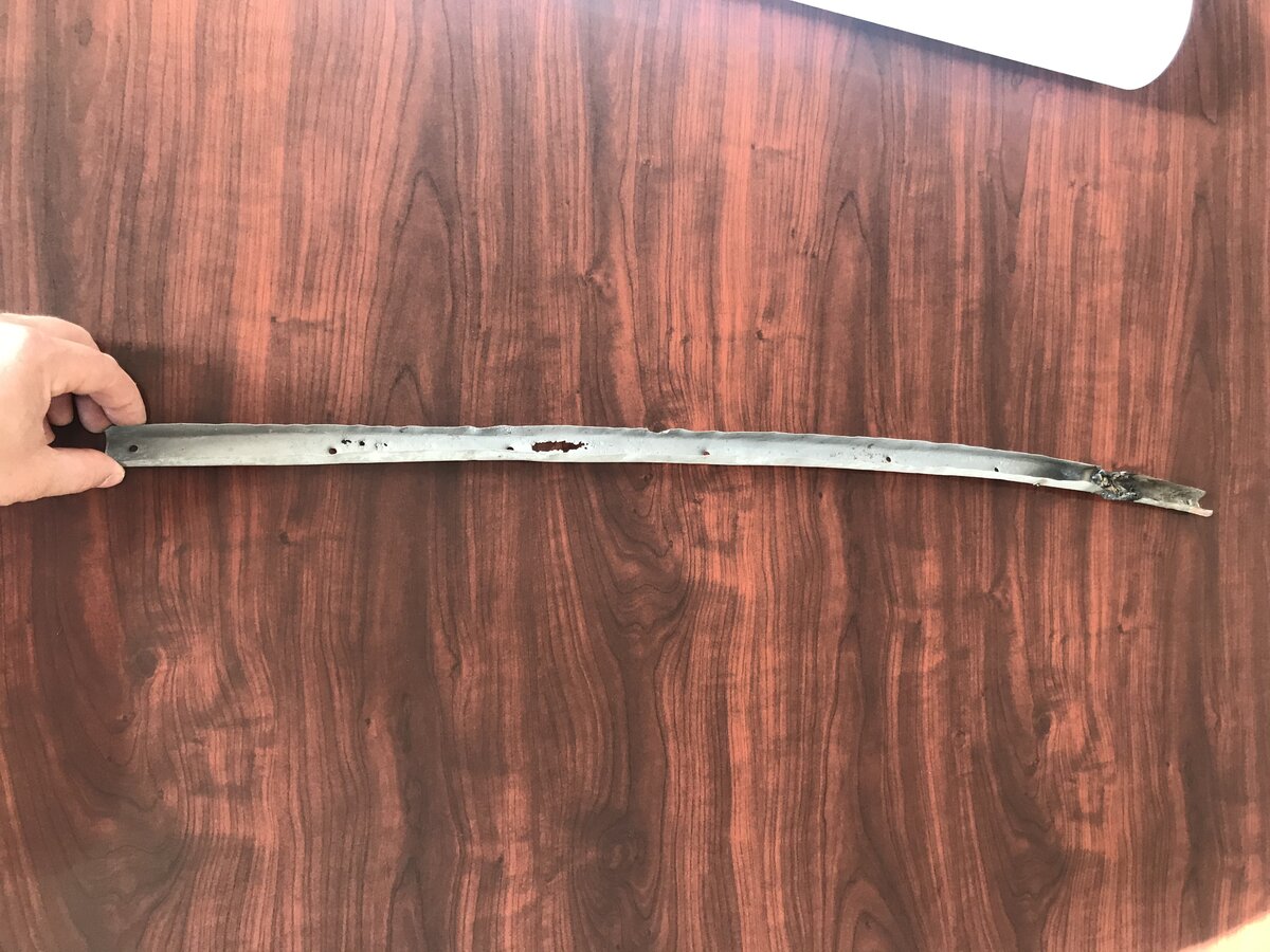

Одноклубники!! Подскажите плиз размер по крышке багажника!?
Моя машина далеко в сервисе, нет возможности померить.
у всех он разный, жаль я сегодня уже уехал с дачи. тебе для чего размер надо?

Могу завтра измерить . Но крышки разные все .

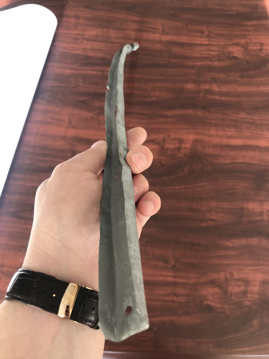

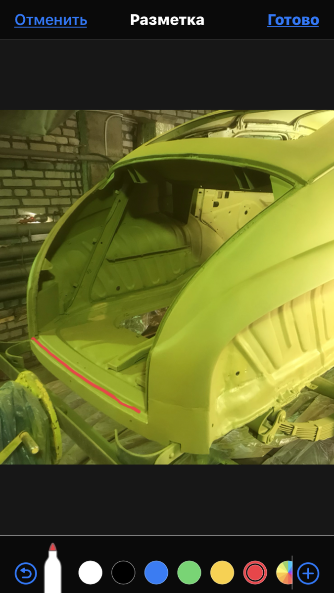

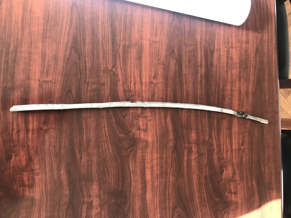

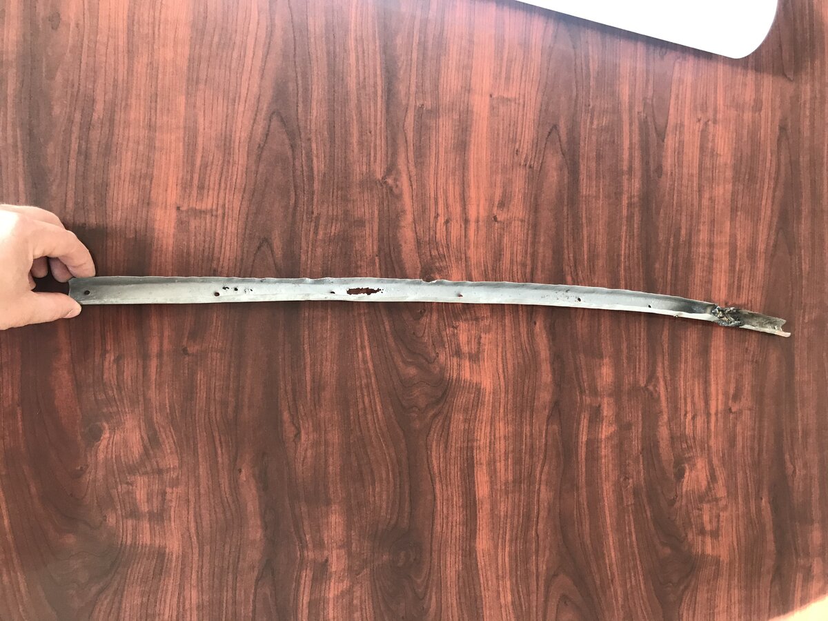

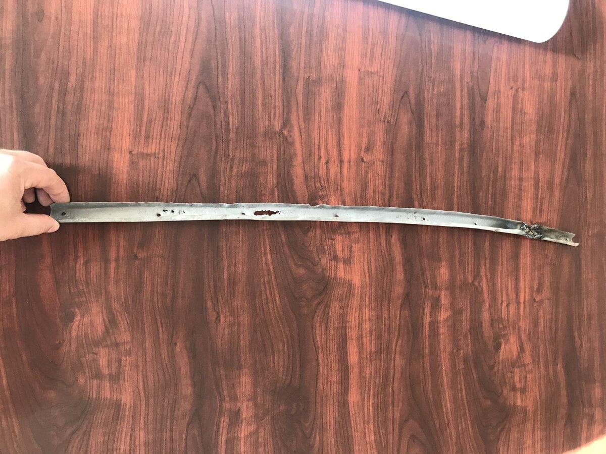

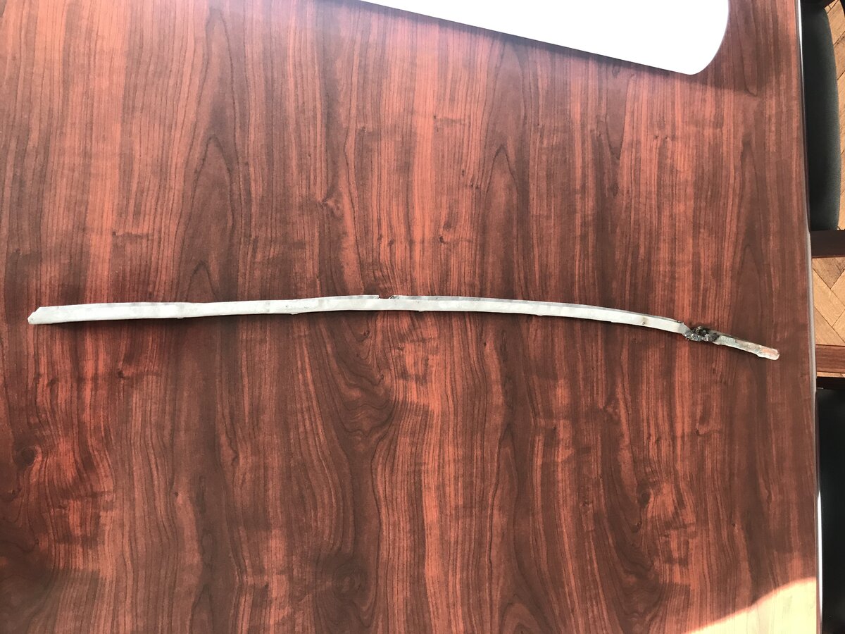

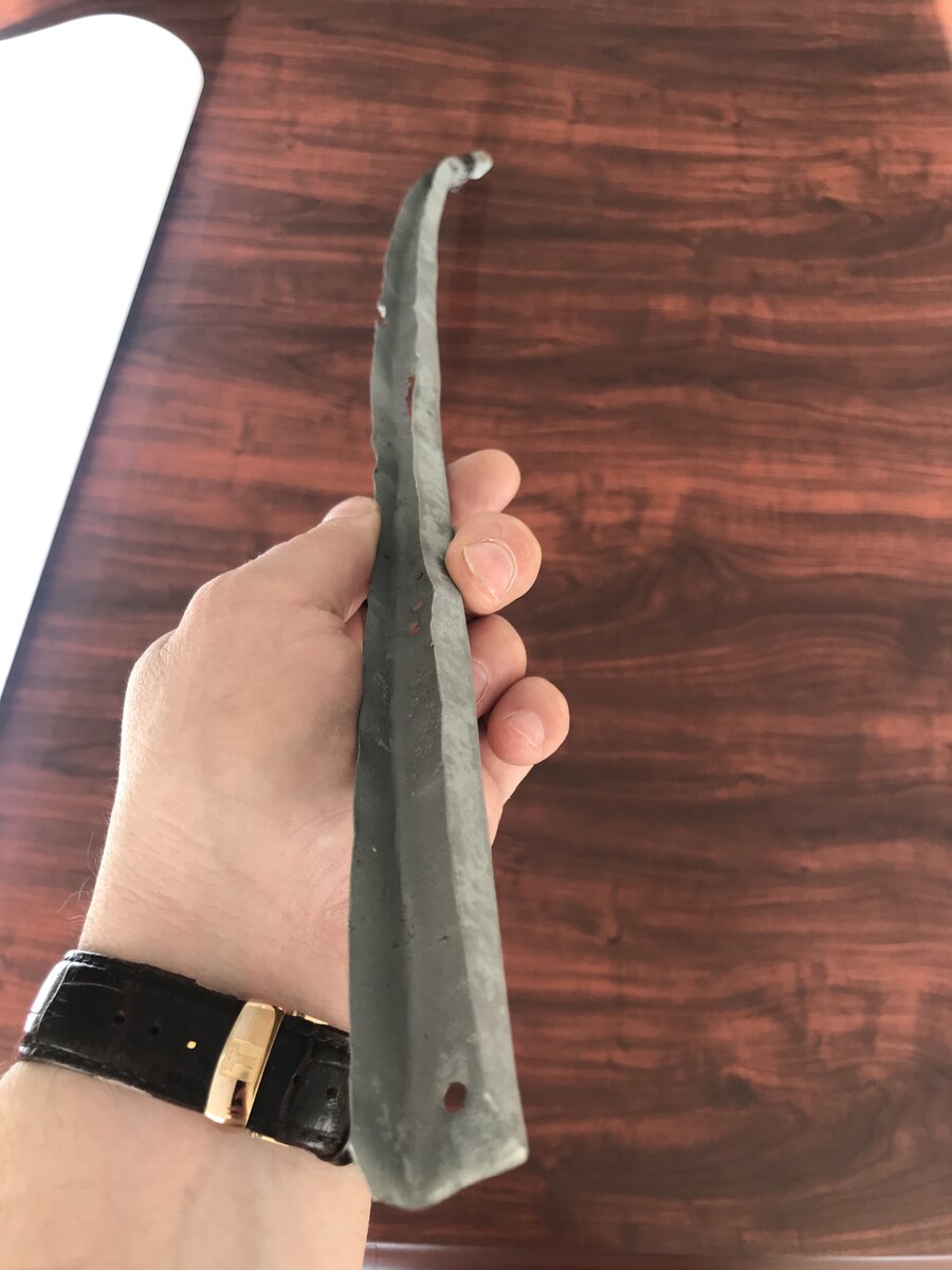

Сделайте плиз. Мне нужно изготовить П-образный профиль для уплотнителя крышки багажника. Который прикручен к кузову. Изготовлю длину чуть чуть с запасом.
Вот здесь этот профиль был установлен и фото моего оставшегося в живых огрызка (787 мм):
5 384
3 691
Привет. От вертикального бортика до бортика 72,5.От крыла до крыла 77
